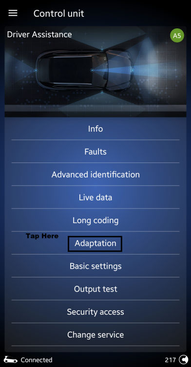

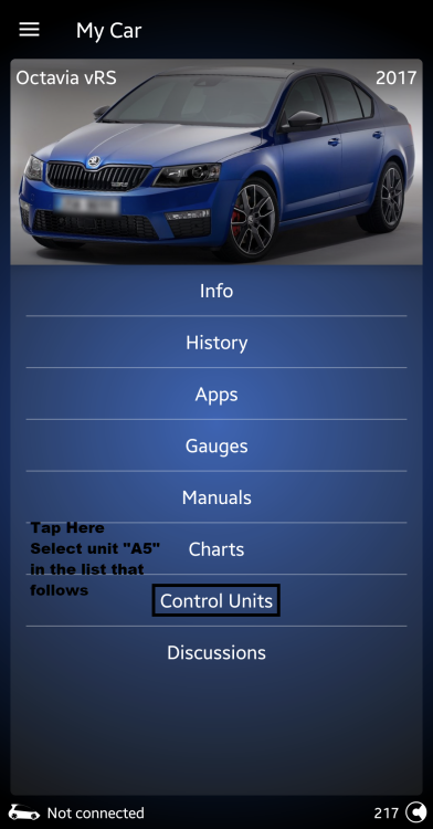

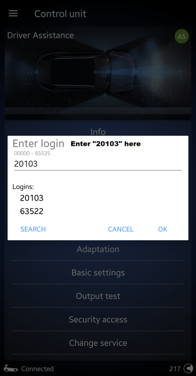

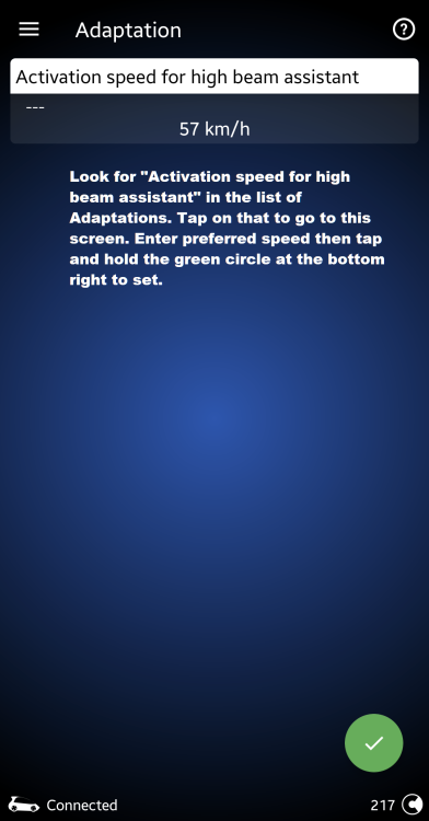

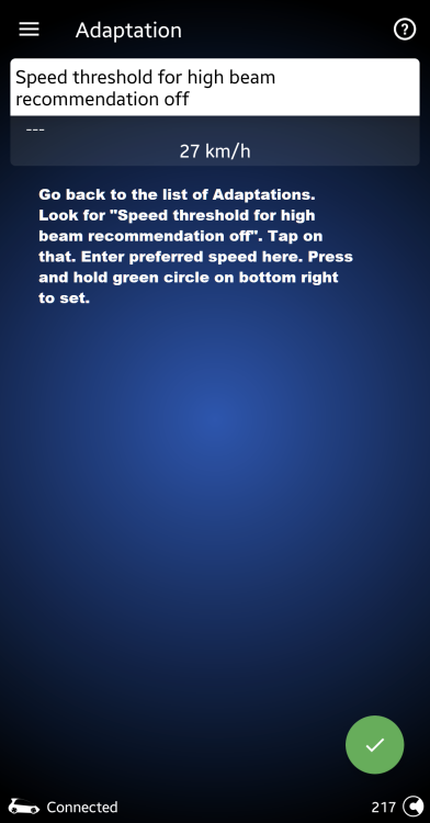

Pozdravljeni, zanima me kako se skodira z obdeleven2 preklop dolgih luci v kratke in sicer zdaj preklopi na 60kmh rad pa bi da preklopi prej na 40kmh. Imamo kakega mojstra ki z tem obvlada. Hvala in lp

Poskusi tako.

Bom probal tako, hvala lepa
