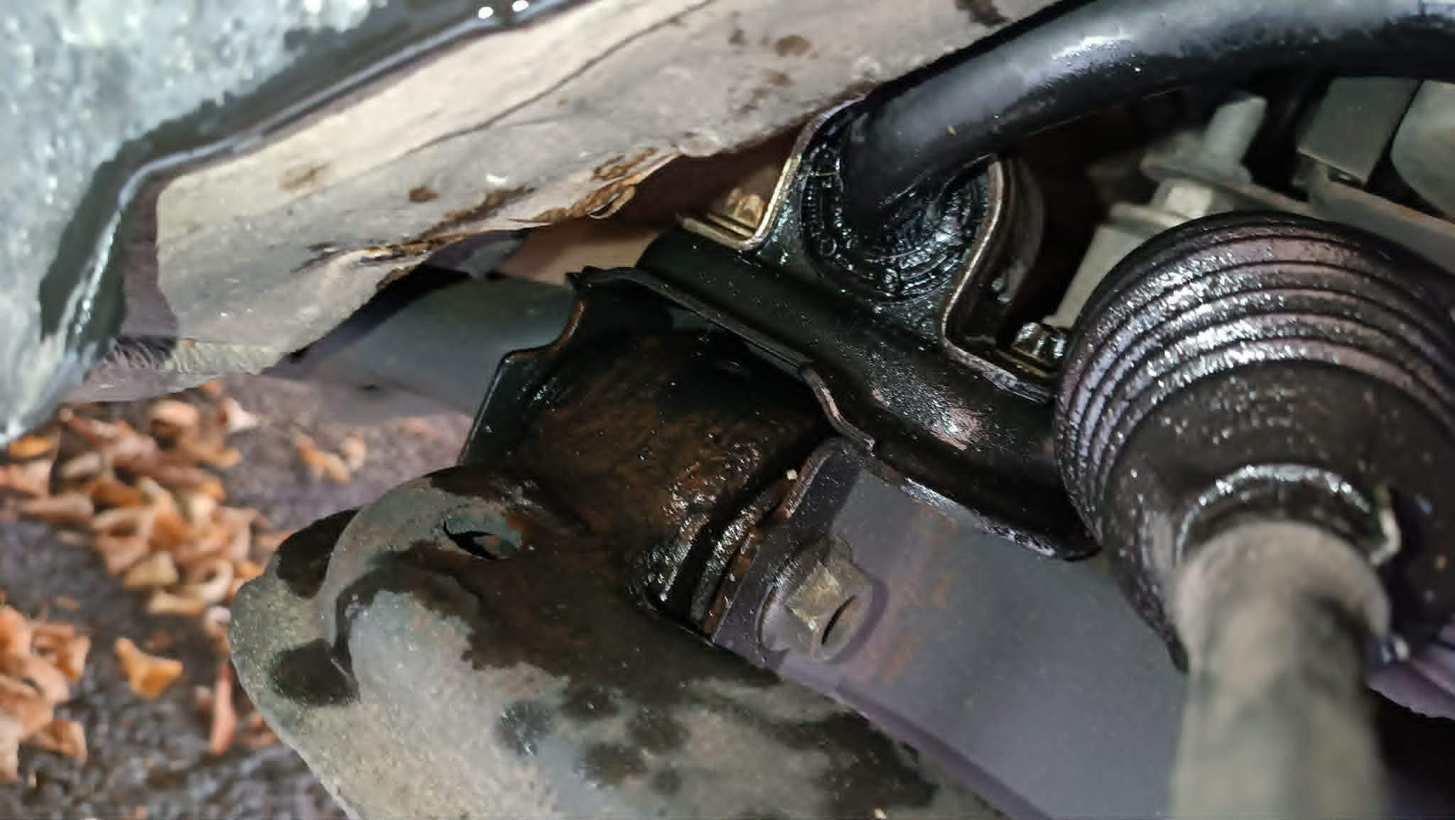

ZVOK PRI PODVOZJU
ko vozim avto in ko grem čez LUKNJE se sliši kot da ima nekej luft spredej, kot da je nekej odšravfano pa skače
stabilizatorje sem že menjal 2-3 leta nazaj
avto sem dvignu in nč se ne maje na otip
kaj so pa tiste gume ko je štanga na stabilizator, kaj bi bla hiba pri astrah
na slikije premazana, ta guma ni bla se menjana https://iili.io/CZ9lcdJ.jpg
alpa kej druzga
Alergičen na rjo
