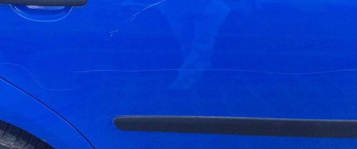

nekdo je bil dobre volje in mi je naredil da večja in več manjših risov na avtomobil. ali lahko rešim problem sama, koliko stane približno popravek če se obrnem do strokovnjaka...

To bo žau potrebno barvanje koker se vidi po slikci

Bolje da se obrnete na detailing strokovnjake...po videzu sodeč bo potrebno mokro brušenje in poliranje, pa še potem ne bo čist 100% perfektno.
Imate kasko?

ne nimam kaska, zgornje so površinske, se ne čuti roba, pri spodnji pa se... bom šla danes do avtoličarja, da vidim kaj reče.. neke preveč nebi komplicirala, ker je avto že tak kr letnik..

Ličar bo rekel da ga mora prebarvati ker se s tem ukvarja in je to zanj najbolj profitabilno! Pojdite vseeno, pridobite mnenje in okvirno ceno, se zahvalite in recite da boste primislili, pojdite k profi polir mojstru in probajte pridobiti mnenje in ceno še pri njemu. Seveda ga vprašajte če ima izkušnje s tem.

evo avto ličar je rek, da je ona praska-iz slike, pregloboka, da bi mogu brusit, vse skup je ocenu na 200 evrov... :shock:

Sej kot sem omenu že prej brez barvanja verjetno 100% ne bo ampak z brušenjem in poliranjem bo pa precej boljše kot je sedaj odvisno od stanja in debeline laka.
Glej podobno sanacijo iz Matejeve strani
http://www.spoliraj.si/blog/?p=522

aha... ja dobr je zrihtu-se tk nč ne vid :D

Zadeva se da sanirati, oz. morda ne v celoti sigurno pa v 80% z brušenjem in poliranjem kot že omenjeno zgoraj.
Sicer sem iz štajerskega konca, ampak če boste potrebovali detailerja me lahko kontaktirate.

ja sem ugotovila, da je kar težko najdit nekoga, ki zna in bi si vzel čas. tko da sm se odočla, da peljem na poliranje blizu mene k eni gospe. rekla pa je da se bo kaj zagotvo še poznalo, in da se ne splača zelo veliko investirat-sem istega mnenja, ker je avto 2002 letnik. seveda pa za naslednjič velja, da je najboljša rešitev zavarovanje...
