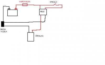

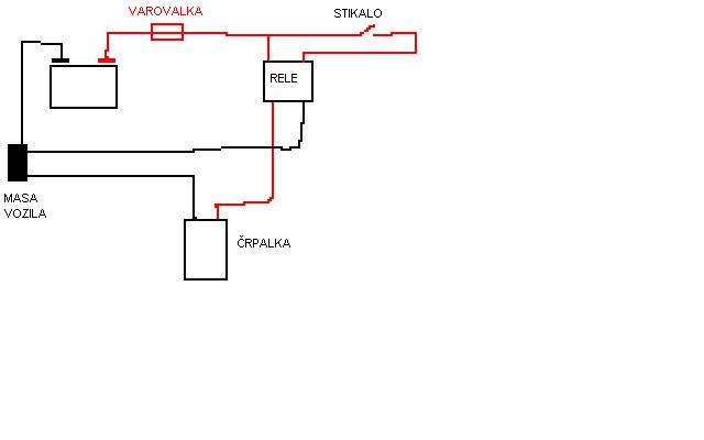

Napisal/-a Skull23 So mar 22, 2008 4:47 pm
to je slika ki sem jo narisal, ko sem enemu poljaku razlagal kako se to da najbolj enostavno naredit. upam da boš kaj razumel.
Če povežeš remote na pumpo pranja vetrobranskega, se ti bo tudi pranje žarometov vsako krat prižgalo. dej si potem raje eno stikalo v notranjost avta, da boš lahko sam odločal kdaj naj ti opere.
na sliki manjka varovalka pri bateriji! obvezno jo dodaj.
4. odvod plusa iz releja na + konektor na motorčku.

Kje dobim ta rele in kakšno nalogo ima rele?
Zakaj bi pumpo od prenje rpedne šipe kam drugam vezal če je že zvezan?
Lej primm pumpo za pranje žarometov minus povežem na dobro uzemljitev plus pa dam na akumolator umes pa varovalko ( kok amperov?).
To mi je jasn , sam kje zdej dobi signal pumpa za žaromete da sprož?
A je ta rele zadeva k z zamikom sprož pumpo žarometov primer da sprož vsako 5 pranje al kwa? Rešil smo plus in minus pumpe za pranje žarometov nek ima še remote ta remote bi pa povezu na remote od pumpe za spredno šipo samo olušču bi zićko in dal gor samo umes na ta kabl bi mogu dat eno zadevo da bi sprožl pumpo na vsak 3 ali 5 pritisk ročke ko hočđš oprat šipo?!?!
A se da tko ker tvoje razlago nerazumem...Rele??? pa neki pumpa od šipe da nekam drugam vezem na ta rele??!??!

Napisal/-a lublancan So mar 22, 2008 5:22 pm
Rele je namenjen temu, da z majhnimi tokovi preklapljaš velike
do kabine tako potegneš tanke kable, ne rabiš močnega stikala.... preklopiš pa velike porabnike
če bi hotu izvest, da ti spuca luči šele vsakič 5. potem bi rabu števec
vezava spodaj je zelo enostavna, stikalo namestiš nekam v kabino, luči opereš kadar želiš
velikost varovalke se izbere glede na porabnika - v tvojem primeru črpalka - pogleda se koliko toka potrebuje in se izbere nekoliko večjo
podpis
-=davor=-
Prispevkov: 220
Pridružen: To feb 15, 2005 10:29 am
Kraj: Ptuj - Slovenske Gorice
Napisal/-a -=davor=- So mar 22, 2008 5:33 pm
rele je samo (galvanska) ločitev tokokrogov, kjer z nizko močjo preklapljaš tokokrog z visoko močjo
torej s stikalom prožiš elektromagnetno tuljavo na relayu, katera z elektromagnetno silo pritegne kontakte skupaj.
Ker je črpalka velike moči, so ti svetovali uporabo relay-a, da si ne uničiš stikala
