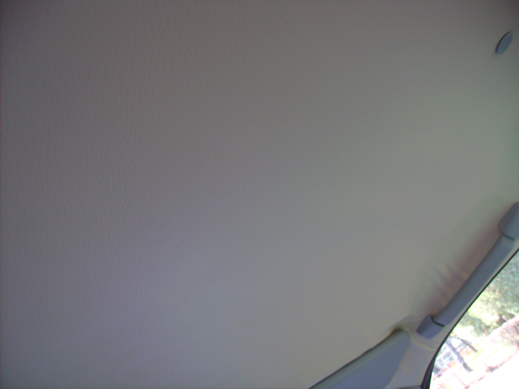

Napisal/-a TriCikl To nov 04, 2008 2:07 pm
Tuki je slikca, sicer katastrofala ker se mi je res mudil pa sem sam na hit sliku brez da bi pogledu kak je uspel, ampak vseen ko sm pač oblubu.. Naseldnji vikend dam pa lepše sllikce gor:)
