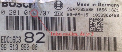

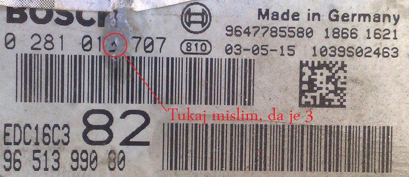

Napisal/-a Aless_K Po mar 01, 2010 10:56 am
Hm.. no to so številke iz škatlice od računalnika BOSCH (vsaj mislim, da so)
0 281 013 707
9647785580
EDC16C3
96 513 990 80
Evo sem še poslikal!
Peugeot 206 SW, 1.4 HDi (50KW), l.2003
