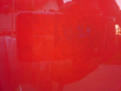

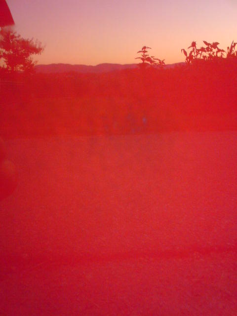

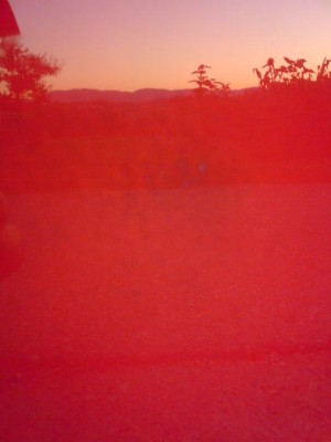

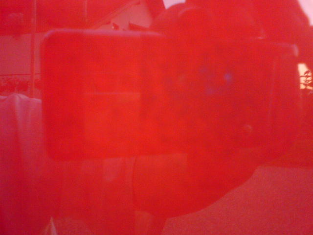

Napisal/-a TrijoAdijo Ne jul 11, 2010 1:47 pm
Evo slike. Ker je slikano s telefonom (jbg), so bolj švohne. Ampak vidi se..kulktulk.
Tu izgleda kot da je barva umazana....al pa nekaj...

Pomoje tole sploh ni zažgans barva ampak je "majstr" tolk spoliral da je prišel že skozi barvo do osnove. :shock:
Daedalus
Prispevkov: 1951
Napisal/-a Daedalus Ne jul 11, 2010 3:36 pm
drmocar je napisal/-a:Pomoje tole sploh ni zažgans barva ampak je "majstr" tolk spoliral da je prišel že skozi barvo do osnove. :shock:
Dejansko zgleda tako. Jaz bi šel do tega "majstra", in zahteval meritev laka. In potem glede na rezultat, naj stvar popravi na svoje stroške. :roll:

Napisal/-a TrijoAdijo Ne jul 11, 2010 4:02 pm
Aha. no...tega se pa nisem spomnu. bomo pomerli lak,pa bomo vidli pri čemu smo.

Na otip je enako. edino na spodnjem robu vrat pa je hrapavo. torej lahko sklepamo, da je avto potreben nove barve. bomo pa za vsak slučaj še preverli debelino barve.
