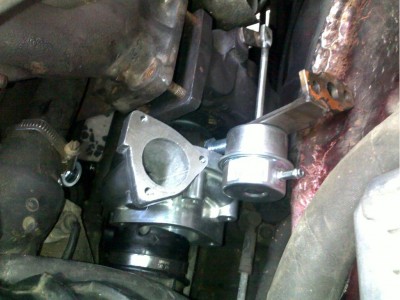

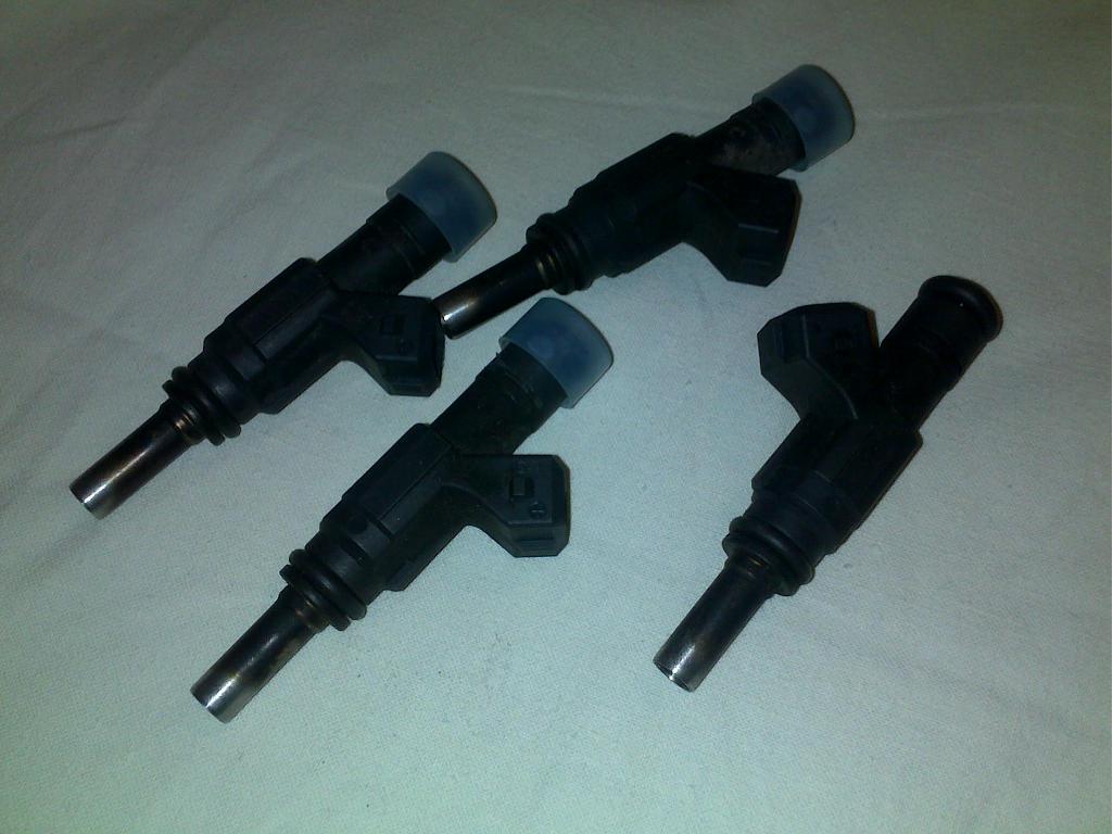

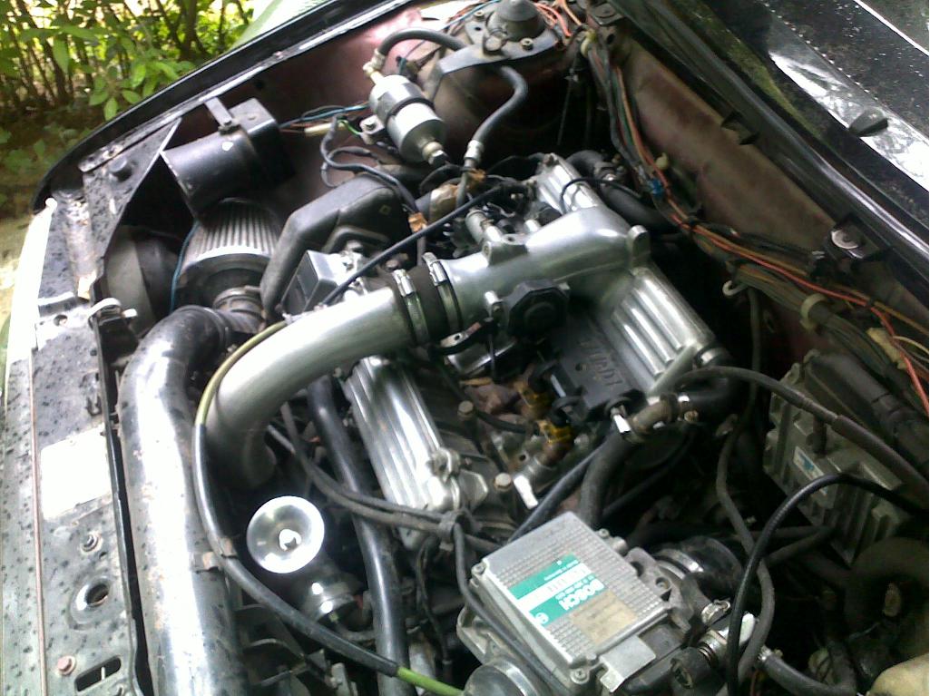

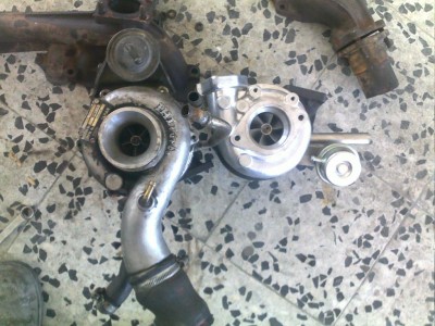

po par letih pauze sem se ponovno odločo oživet zadevo.
motor pred leti komplet obnovljen
Sedaj ko je spet bla turbina zanič sem se odločil za malo večje konje
Turbina t25/28

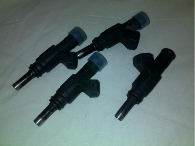

injektorji corrado g60
regulator pritiska goriva
intercooler bmw 525TD
izpuh fi60
injektorji

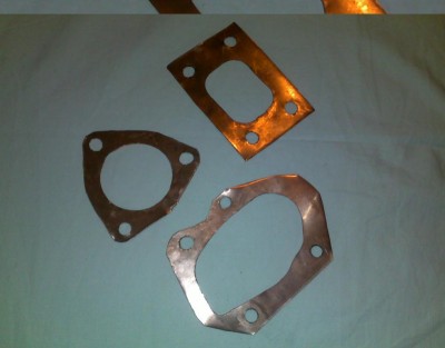

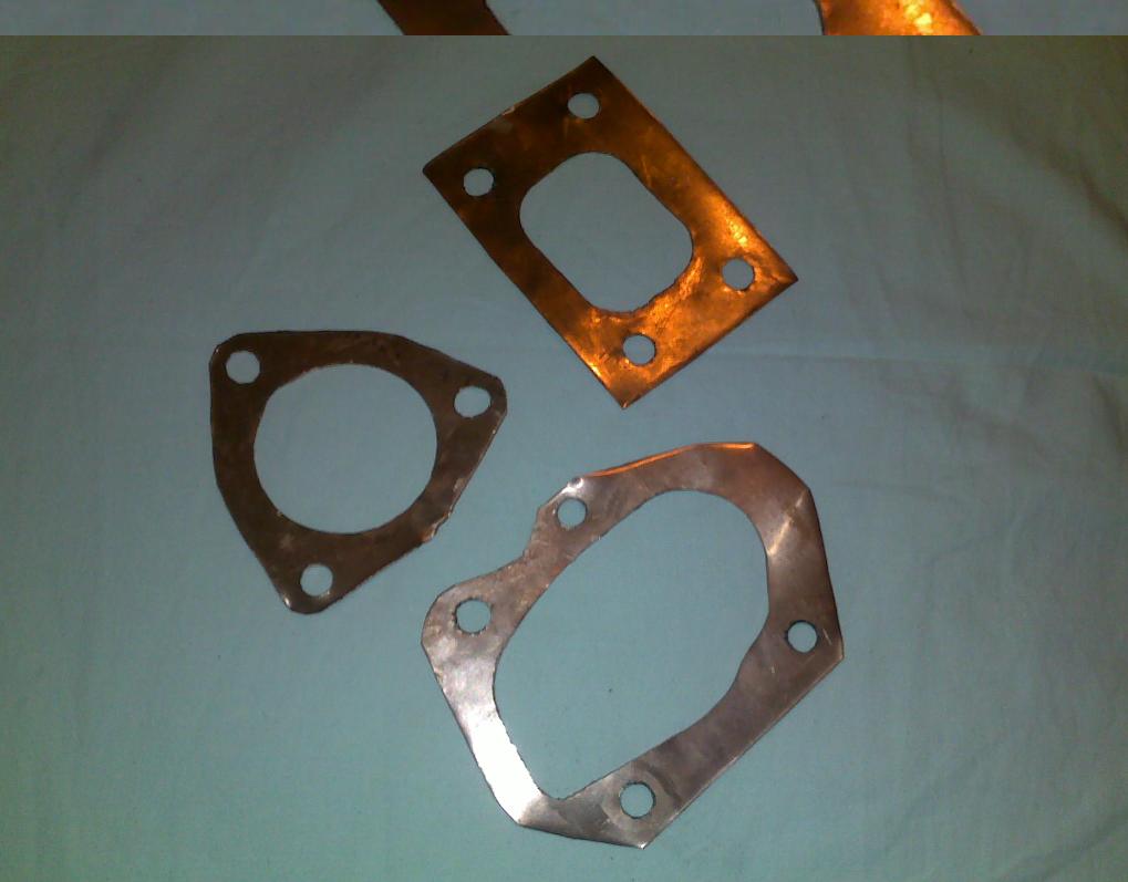

tesnila z bakra

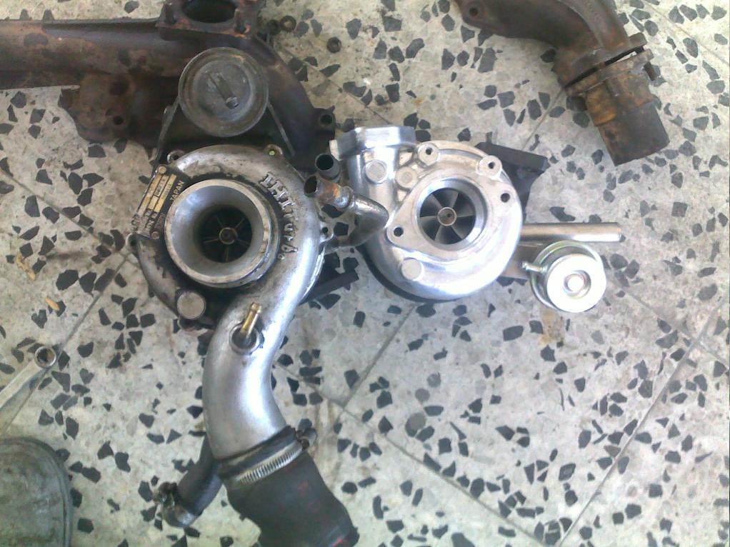

originalna na levi t25/28 na desni

Lej lej ded je tesnila nardil :D Distančnike si probal že če pašejo? Drgač pa pridem kaj pogledat.....me zanima koliko rje bo še kaj ta karoserija skrivala....drgač je pa fajn stegno že prej....

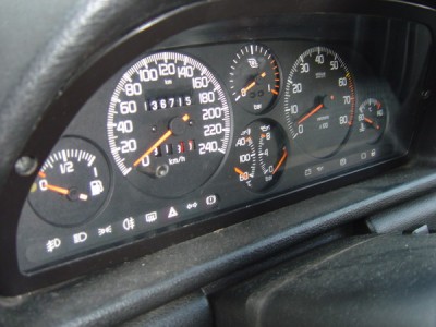

kilometri so realni ja. Motor je bil od golega bloka skupaj na novo naret pa let nazaj, je stari bil zanič. Kolko je vse skup do sedaj stalo me preveč uprašaš... mogoče 2k eurov do zdaj...

lisko prirobnice so neki tam od oke, edino lukne za šraufe bo treba malo povrtat

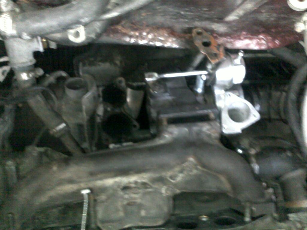

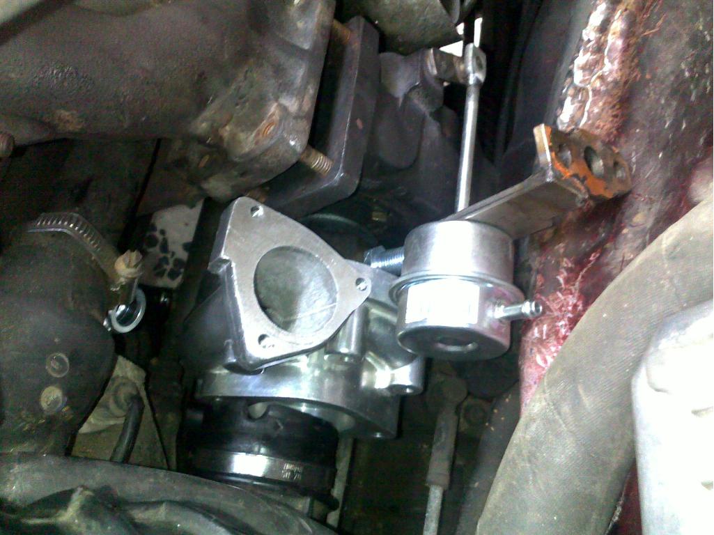

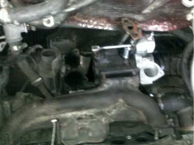

Glih sem probaval novo turbino... se je izkazalo da je rahlo na knap z prostorom.
Požarno steno je blo treba malo poklepati :lol: wastegate ventil je blo treba prestaviti, cevi bo treba čisto po drugi strani speljati ker ni prostora, le izpušni del paše od starega turbota. Dobo sem tudi lajtnge za olje, dovod in odvod vode je blo treba spremenit.Vglavnem kaj primeš ne paše skupaj.

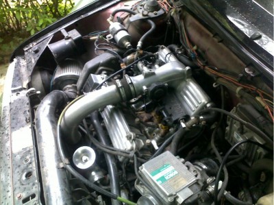

8) to bi lahk vedo da ne bo skor nc pasal,saj ze ja dolg sraufas.a cevi iz turbine do interkulerja bos zdaj drugje vleko?zakaj je ne obrnes-tlacni del da bi slo po spodni strani?ker na sliki vidim da mas obrnjeno gor.lp m
monster_d
Moderator / upravnik foruma
Prispevkov: 10019
Kraj: Ptuj
Napisal/-a monster_d Pe jul 30, 2010 12:25 am
sablač je napisal/-a:8) to bi lahk vedo da ne bo skor nc pasal,saj ze ja dolg sraufas.a cevi iz turbine do interkulerja bos zdaj drugje vleko?zakaj je ne obrnes-tlacni del da bi slo po spodni strani?ker na sliki vidim da mas obrnjeno gor.lp m
tlačni del nemorem obrnit na spodnjo stran zaradi izhoda za olje, ker je te glih gor obrnjen :? pa še cev bi hudo na knap šla mimo polosovine in menjalnika, tak da bo cev do icja šla kar nad motorjem čez.

0.9bara pritiska, kolko je pač zmožna serijska, zato pa sem dal večjo gor da bo z lahkoto šla nad 1bar.
Zgleda da jo ubija maximalni pritisk :lol:

monster_d je napisal/-a:0.9bara pritiska, kolko je pač zmožna serijska, zato pa sem dal večjo gor da bo z lahkoto šla nad 1bar.
Ja kaj jo nemoreš bolj odpreti. Koliko pa ima potem original turbina pritiska :?:
0.65bara bi naj mela originalna
