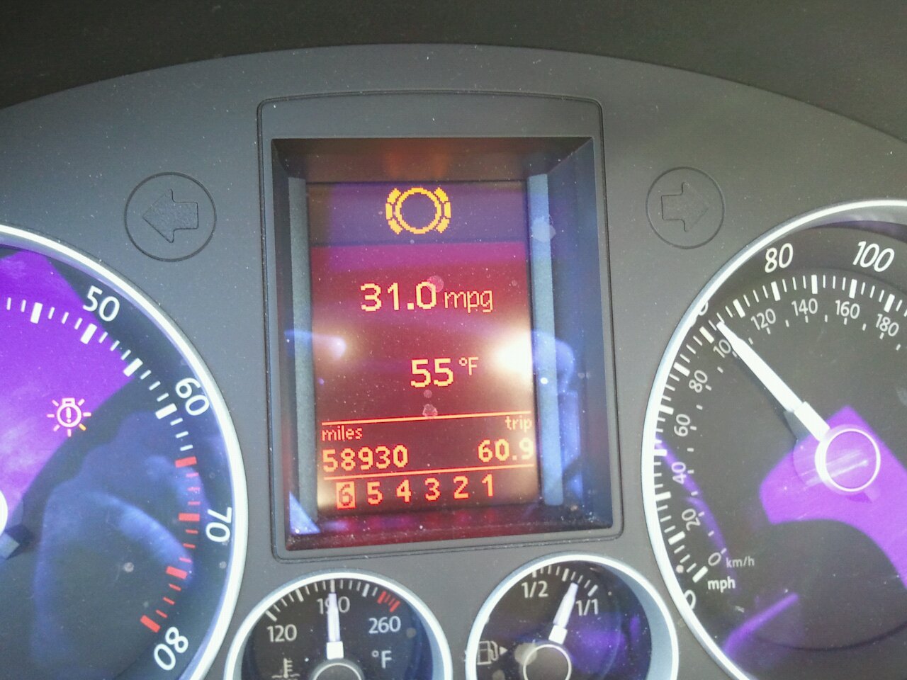

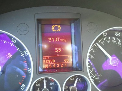

Verjetno imaš posebej senzor za zavorne ploščice in ti bo zasvetil, ko bodo toliko obrabljene. Je krogec in ima iz obeh strani ene črtice narisane.
Tako da se mi zdi, da ABS lučka ni povezana s ploščicami. Si probal priklopit na tester?
senzor za ploščice

Da bi mi na sredini števca gorel krogec za zavore, to poznam, ampak ta lučka mi ne gori.

Prva generacija b6, torej letnik 2002, ki je imela prvi model MMI sistema:
- za obrabljene zavorne obloge se ti je v sredinskem displaju prikazal krogec s tremi črticami na obeh straneh
- v primeru, da so ploščice obrabljene do te mere, da ti nivo zavornega olja pade pod min. se bota prižgale tudi lučke za ESP in ABS saj se sistema iz varnostnih razlogov izključita
(to obrazložitev imaš navedeno v knjigi) Do obeh situacij je privedlo tudi pri meni, saj mi je istočasno pobralo vse 4 ploščice
