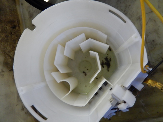

Fora je v tem ker kao ne upam dokazat, da je blo od tega, ker na tej bencinski niso zabeležli nobenga problema. No, to sranje me je kar stalo. Vse cevi prečistit, injektorje in pumpo dol in v servis. Prvo so provali samo s pumpe potegnt vn nafto, prečistli tank in cevi, samo se ni obneslo. Ni mi jasno kako lahko tako veliki delci pridejo v rezervar če pa majo na bencinskih kao filtre. Je možno, da bi kaka fina stvar udarla čez filtr in bi notr v pumpi delalo to štalo in ustvarjalo tako debele delce?

Nekaj glede omv in goriv. Glede distrulibucije goriv je tako da omv svojih cistern nima ampak ima podizvajalce kateri vozijo gorivo. Kak ma petrol nevem ampak sklepam da je slika petrolove cisterna posledica nakupa nekoga ki vozi gorivo in niso pobrali napisov. Glede umazanije pa je tako, da preden tebi stece gorivo v rezervar gre skozi filter in nebi smelo biti umazanije. Je tak tak da je najboljse gorivo na tisti bencinski kjer je velika pretočnost goriv , saj potem tankaš vedno novo gorivo. Saj vemo da gorivo če dolgo stoji zgubi na svoji vrednosti.

Vem da so sita-oziroma naj bi bila! Ni mi pa jasno od kje to sranje. 2 x čiščen sistem. Nekaj je blo govora o algah. Vem samo to, da največ tankam na OMV. Možno je, da se mi je to več časa ustvarjalo v rezervarju v avtu in je zdej udarlo vn.

Filtri 100% so in taki delci kot si jij ti imel not ne morejo priit skozi. Tak da tankajne pomoje ni vzrok za to.

Ne rečem nič. Zna bit, da se je ta stvar dolgo nabirala al pa mi je kdo kaj usipal notr:) Vem da ni ne plastika in niti kovina.

Če ni plastika niti kovina (probaj z magnetom, da res ni kovina), potem je ali iz pumpe, ali pa iz tvojega avta.Pa se bolj nagibam k temu, da iz pumpe.

100%. Če bi blo vse tisto kovina, bi avto že bil na dinosu! Črpalka je še zmer dajala pritiska 1600 bar. Jo pa malo načelo. Rotor je vredu, ležaj je malo glasn, rolce so tudi OK. Tudi jst mislm da je iz črpalke. Meni je mehanik rekel, da so alge. Na netu sm tudi zasledil to. Samo kako alge v pumpi mi pa ni jasno. Tega je blo cel kup, od majhnih do velikih koščkov.
