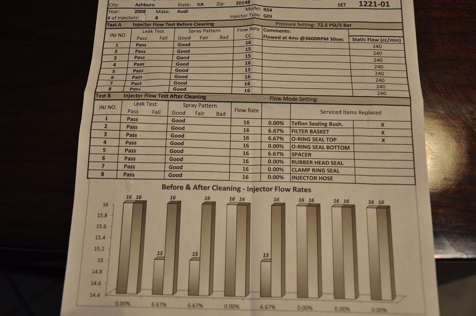

Pozdravljeni vsi skupaj, eno vprašanje.
Je kje v Mariboru ali okolici podjetje, ki se ukvarja z meritvijo pretoka, obnovo in izenačevanjem toka injektorjev (flow matching)?
V mojem primeru gre za HITACHI 079906036D injektorje. http://www.ebay.de/itm/Audi-RS4-2007-2008-Set-of-8-Fuel-Injectors-OEM-HITACHI-079-906-036-D-/151232287965
Meritve (čiščenje in flow-matching)

ven0m
Prispevkov: 1324
Re: Čiščenje injektorjev (šob)
Napisal/-a ven0m So apr 09, 2016 2:01 pm
Če bo koga zanimalo sem našel 3 kompetentne servise, ki se ukvarjajo z ultrazvočnim čiščenjem in umerjanjem šob. Sam jih bom kontaktiral v kratkem in bom vrnil informacijo pred/po čiščenju, ko se bo zadeva čistla.
Andrej Puconja s.p. - http://www.puconja.si/
Miha Arčon s.p. - http://www.avtomehanika-arcon.si
Alfa klub: Fish - sigi.elect@gmail.com

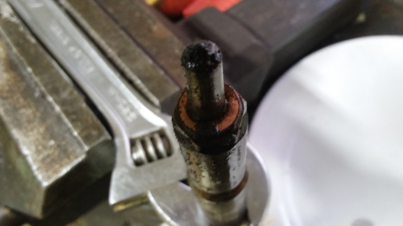

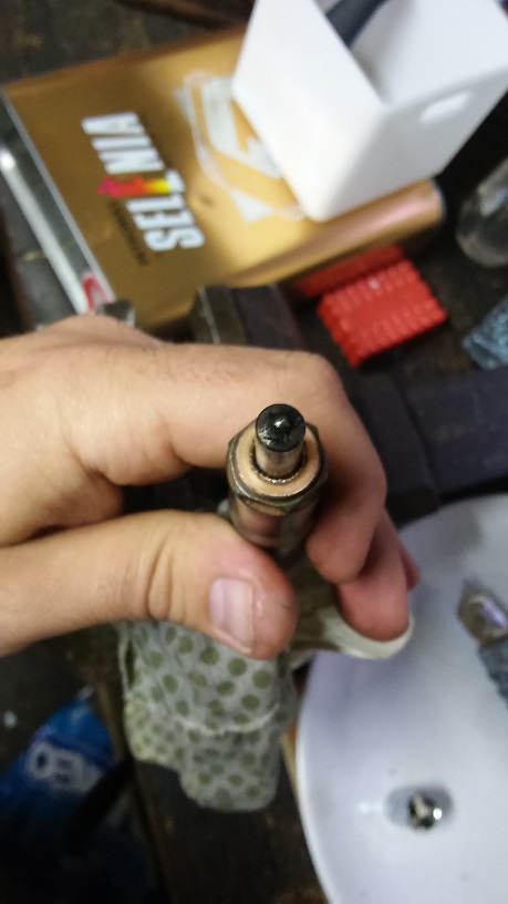

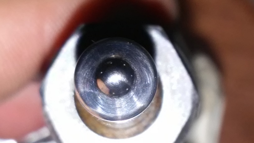

lej, tega ti ne znam povedat. Lahko rečem samo da dela in mi je dal tudi izpis. Pri siemensu se največkrat menja samo špica (če se ti ne odlomijo pini). Plošča oz plunger lahko če ni poškodovan ostane isti ker je samo vmesni del med špico in vodilom, ki špico odpira. Zato je tudi popravilo dokaj hitro in poceni. Če si malo maček lahko tudi sam to narediš ker ni potrebno generirat nove kode. Ravno danes sem skončal čiščenje take šobe in vizualni pregled pod mikroskopom (43 kratna povečava). Muči me samo to, da ne vem če sem dovolj zatisnil matico - 56Nm. Mogoče ti veš kje bi se dalo zbrskat podatke?

Samo slabo razprši zaradi saj okoli luknjic. In saje udarijo mimo podložke. Trenutno sem zatisnil na 55Nm. To je minimalna vrednost in je velja za delphi, denso in bosh šobe.

Lej, jst matic nism rezal in mi je uspelo šobo uspešno demontirat brez poškodb. Za demontažo sem upošteval navodila siemens proizvajalca. Špico sem tiščal dol (proti ventilu) da se nebi zasukala in počasi odtisnil matico. Še prej sem špico dal v ultrazvočno posodo in temeljito očistil saje, ki se naberejo med matico in podložko. V mislih imam, da bi eno tako šobo najprej poskušal malo odtisnit in nato z moment ključem ponovno zatisnit na prvotno stanje. Na matici in steblu bi nekako zarisal eno črtico. Glede na to, da je bila tako zapacana, jo bom še razdrl in očistil komponente.
