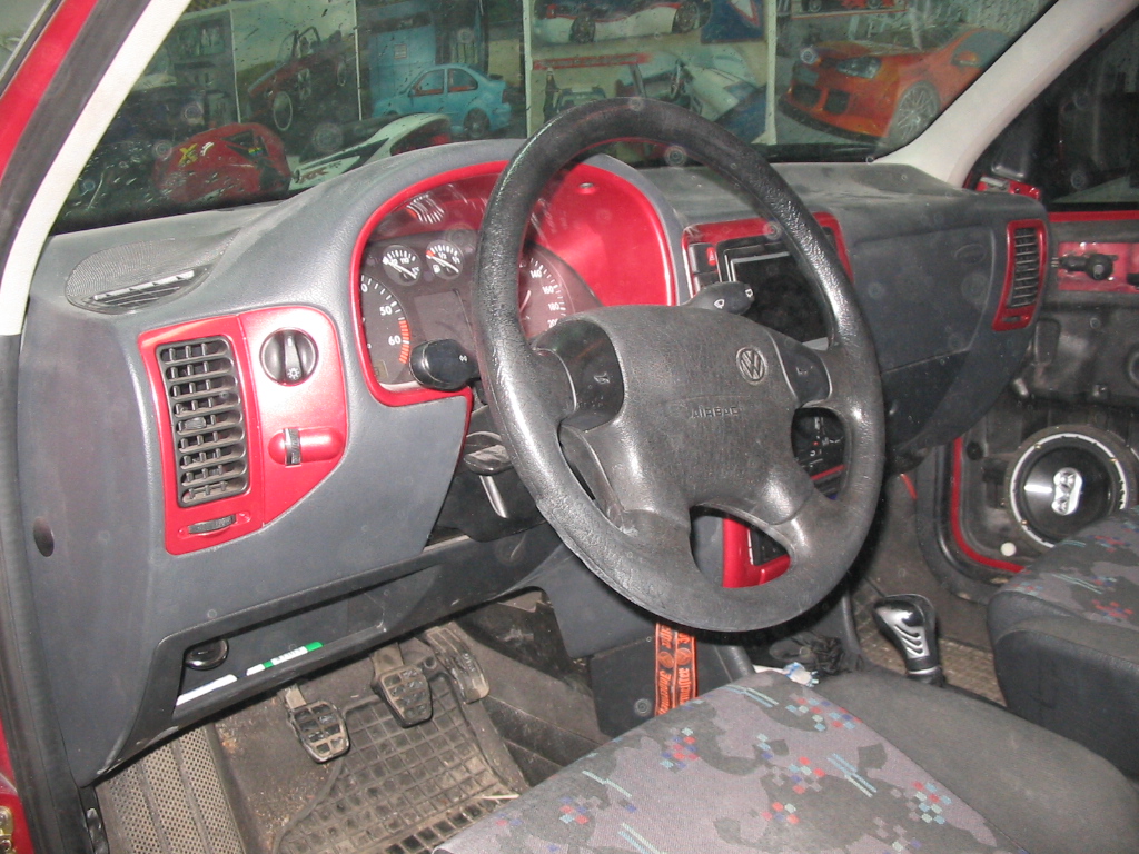

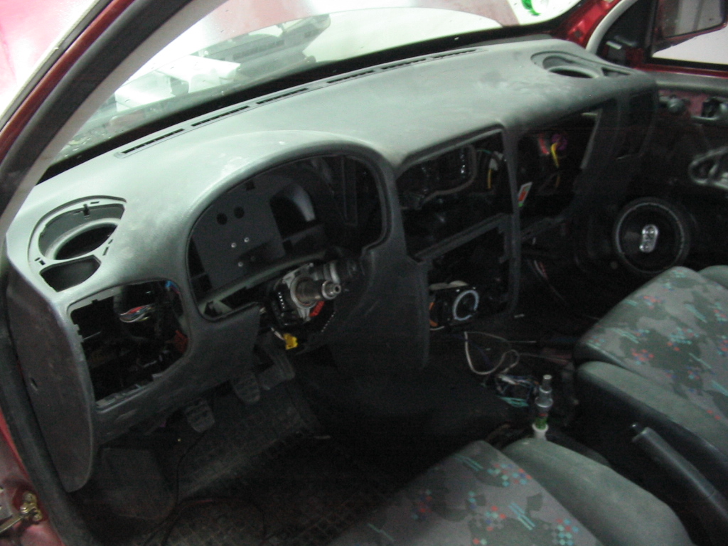

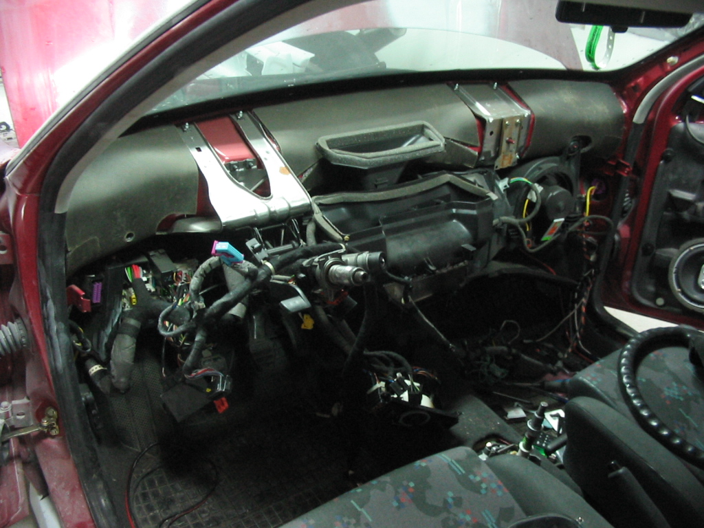

Glede na to, da je zunanjost avtomobila bolj ali manj pripravljena na lakiranje in glede na to, da je bil avto kitan, sem se odločil, da ga bom pustil nekaj časa v šprickitu, da se le ta lepo posede, sedaj, ko še avto ni barvan. :lol: Medtem, pa sem razstavil notranjost avtomobila.

Si to ti barval rdeče? Ali lastnik?
Mi lahko poveš, kaj je potrebno da pobarvaš te stvari, ki so zdaj rdečo. Kako pripravič površino, katero barvo. Ker bi se tudi sam lotil tega.

Napisal/-a rover416 Pe apr 10, 2009 2:36 pm
obrusis plastiko na bolj fino.das cez plastic primer.pokitas ce mas kak globok rajs.ce ne samo spric kit,spet obrusis,pofarbas in lakiras :D

Napisal/-a ElGato Pe apr 10, 2009 6:47 pm
rover416 je napisal/-a:obrusis plastiko na bolj fino.das cez plastic primer.pokitas ce mas kak globok rajs.ce ne samo spric kit,spet obrusis,pofarbas in lakiras :D
točno tak :lol: :lol: :lol: :lol:

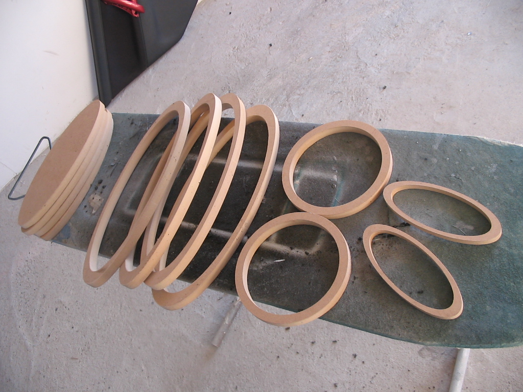

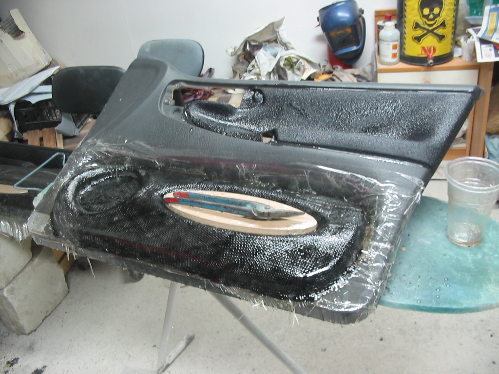

Zdaj ko sem razstavil notranjost, sem začel delat z lamelami.
