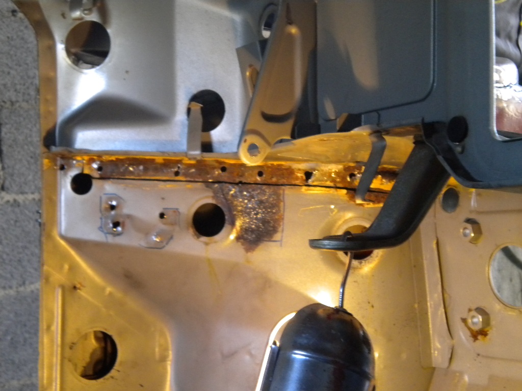

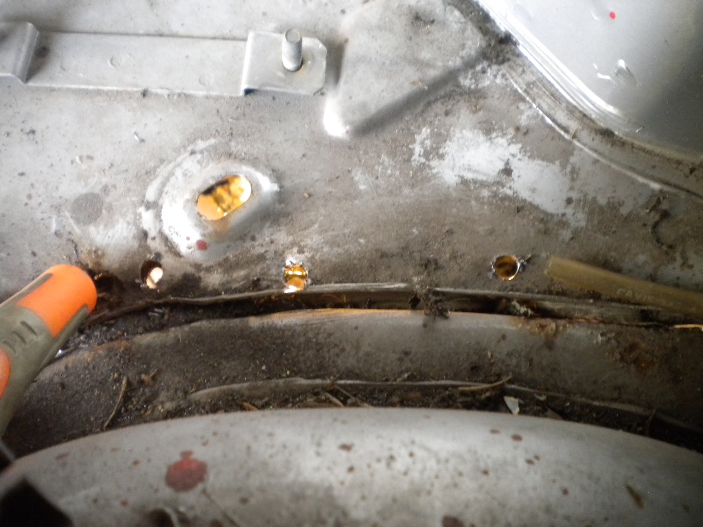

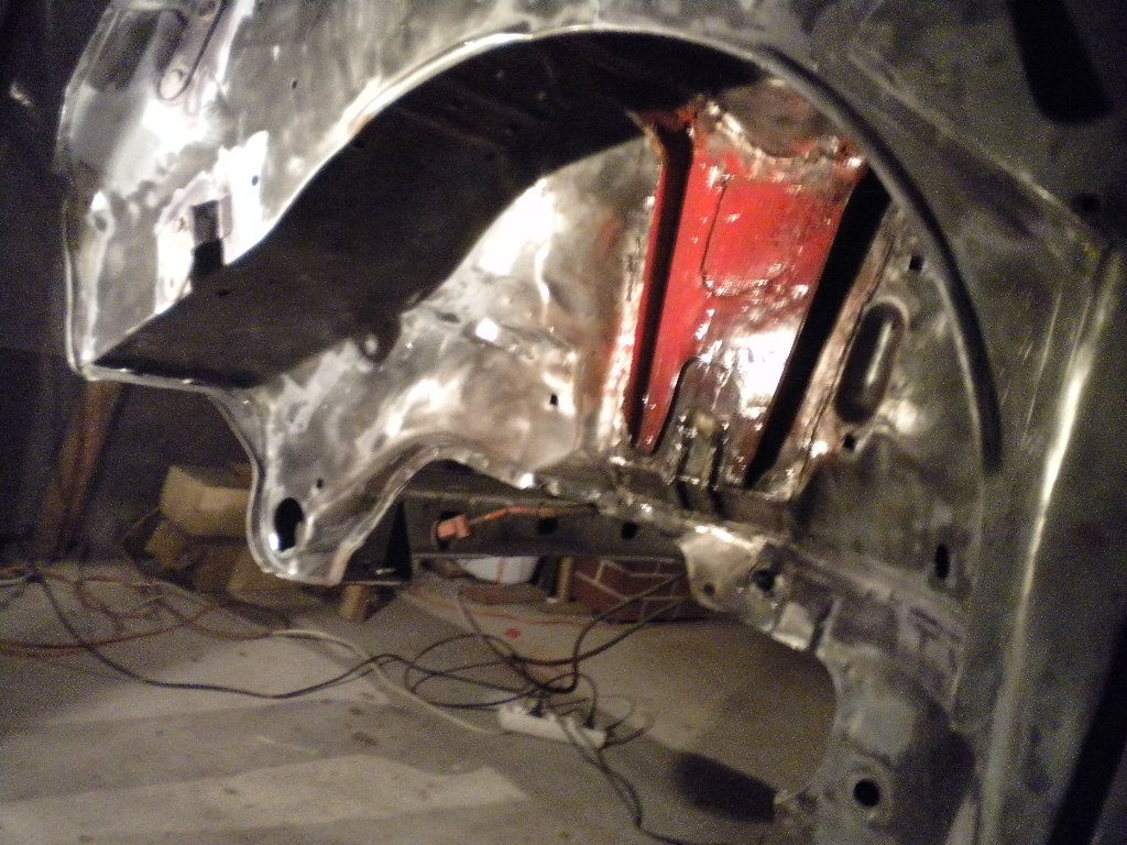

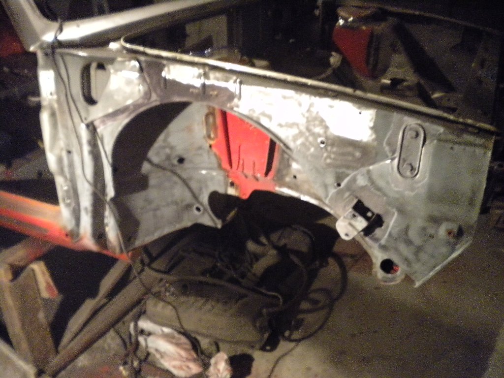

Ženske mi ni najdu, zmagovite kombinacije na lotu še manj, je pa to presneto fajna sprostitev po napornih dnevih, ko večino časa tk zgolj in samo delam oops
Bo pa kdo ob teh slikah verjetno pomislil, da se mi je dokončno zmešalo. Sploh ob omembi rje in rjave delte :lol: :lol:

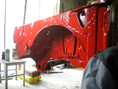

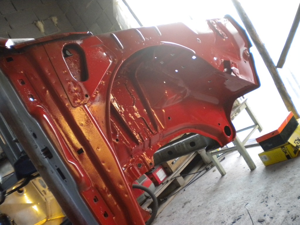

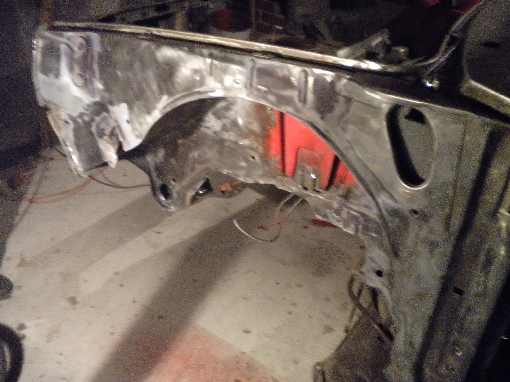

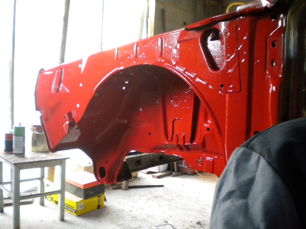

Evo, ta konec tedna sem si spet dal duška z orodjem, na pomoč pa mi je priskočil še brat. Nekaj malega sva popraskala izolacije poleg tega pa sem žrtvoval še nekaj malega barve :D

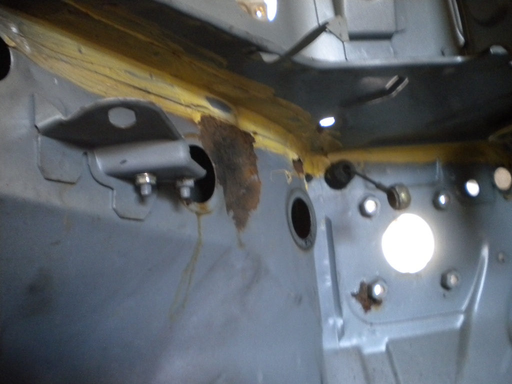

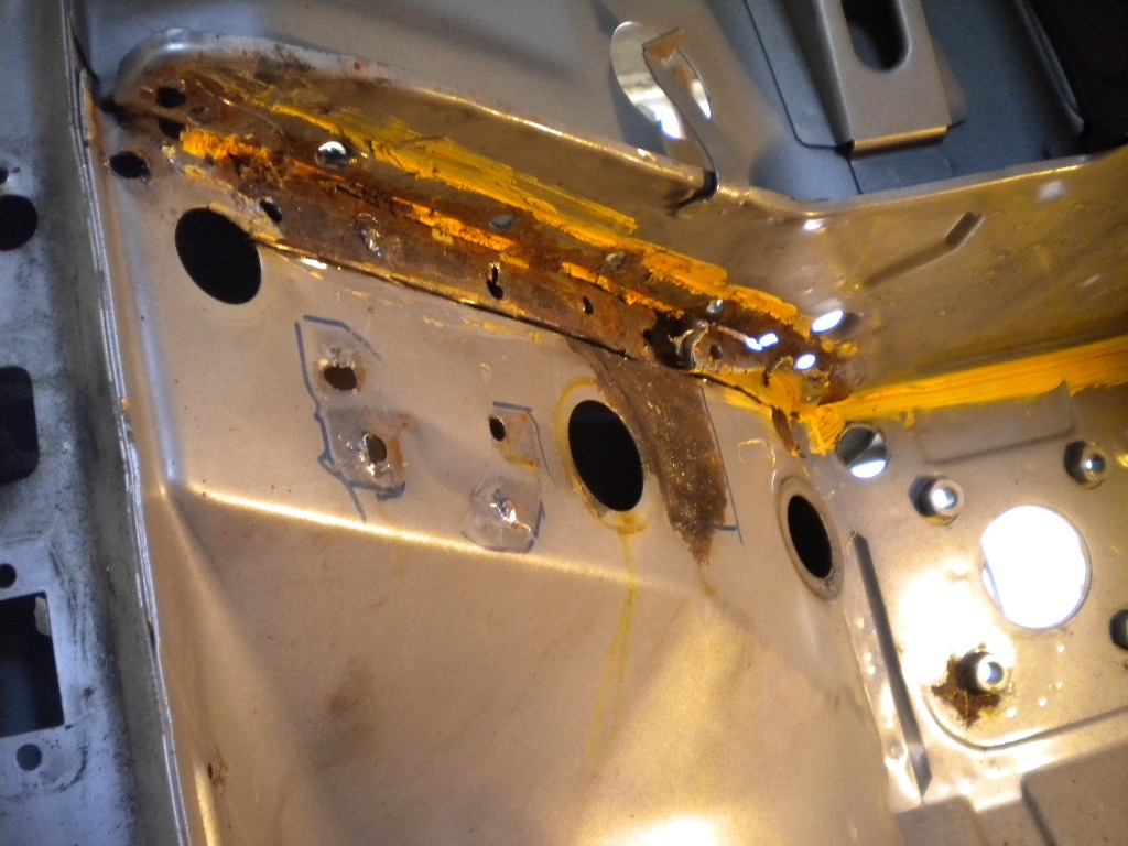

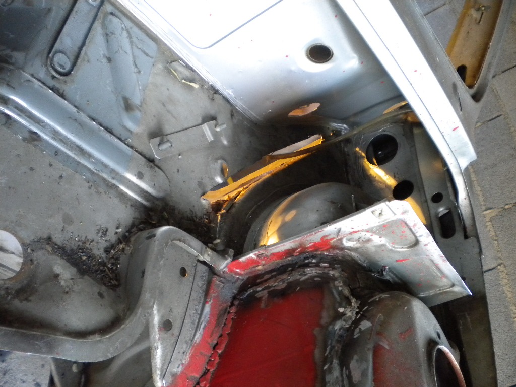

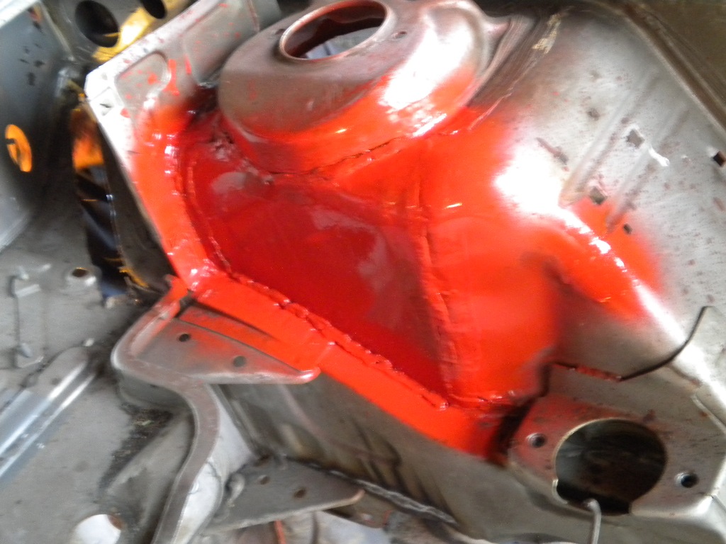

Ampak teta rja ni rekla zadnje besede :huh:
Kar je na začetku zgledalo kot nedolžna površinska rja, se je izkazalo da je posledica bedno zasnovanega in izvedenega detajla na požarni steni.
Voda iz motornega prostora je počasi pronicala v kabino, kar je imelo za posledico še več rje. Sledilo je še več besnega rezanja in vrtanja.
Naj omenim da tole delo pa mi je bilo najbolj nadležno od vsega, kar sem do sedaj delal. Ni mi težava se po koncu dneva 2x šamponirat, da koža dobi neko normalno barvo, ni težava cel dan odstranjevat izolacijo iz kolotekov. Ne, največje sr.... je popravilo požarne stene na mestu, kjer moraš bit velik 1.5 m in imeti 40 kg da se lahko udobno namestiš. No, meni manjka oboje in sem lahko ježa j.... da sem uredil :roll:

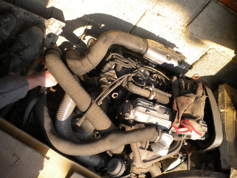

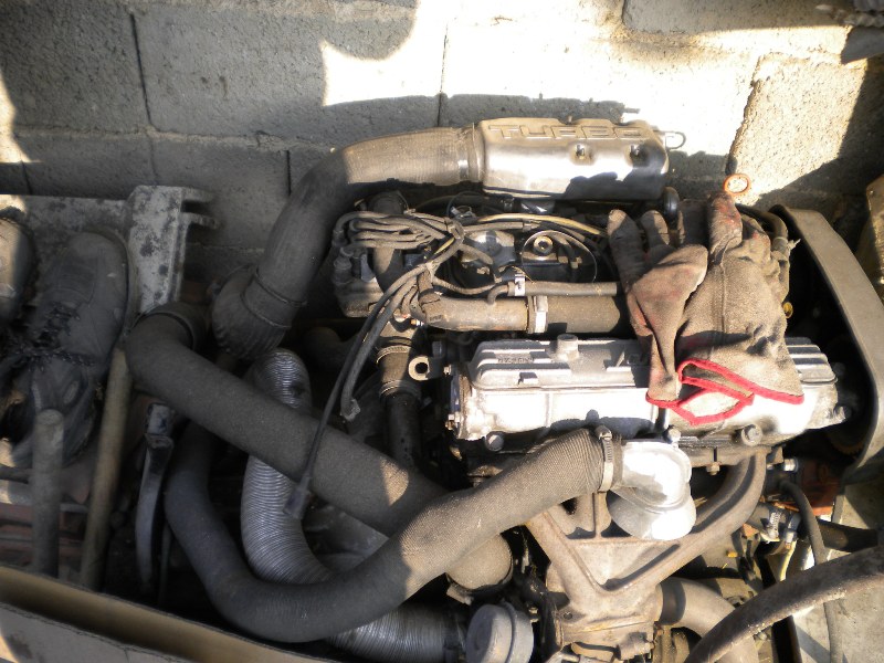

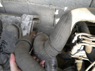

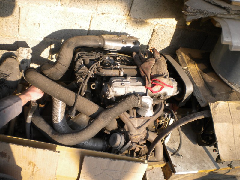

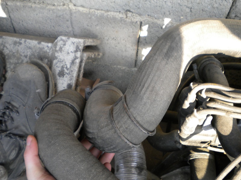

Boštjan, posebej zate sem poslikal star motor, da vidiš postavitev cevi okoli turbine in intercoolerja.
Da te ne bo zmedlo, slikan je zadnji del motorja, ker je turbina med motorjem in požarno steno in se vse zanimivo vidi iz te strani.

Napisal/-a robihf Po jan 24, 2011 3:06 pm
Sam kva so dal včasih enih jegulj pečt na moped, tanov ni tok cevast :lol:

robihf je napisal/-a:Sam kva so dal včasih enih jegulj pečt na moped, tanov ni tok cevast :lol:
Hja, to o manj ceveh si nebu upu trdit, je pa res da jih je kak tekoči meter manj zaradi lege turbine.
Za akse si že preveru kej ?
Sej se mi še ne mudi z njimi, bi pa dost bolj mirno spal, če bi v kakem zaprašenem vogalu moje garaže počivale, pa bratu je dolgcajt in že sanja kk bi blo fajn it na enodnevni izlet v LJ z okolico :)
Za vse ki bi slučajno kdaj zaželeli karkoli mrdat pri delti 1.6t.
Polosovine za staro frgazerco in novo ajnšpricerko so različnih dolžin !!!!
lancia hf
Prispevkov: 4669
Re: Srebrna Delta HF turbo - komplet obnova
Napisal/-a lancia hf Po jan 24, 2011 8:56 pm
:shock: Sam res kaj je to enih cevi :D
Kaj je pa tista cev, ki je pri vrhu izpušnega koloektorja :?:
SlikaSlikaSlikaSlikaSlika
grega983
Prispevkov: 1658
Kraj: Fram
Napisal/-a grega983 Po jan 24, 2011 9:03 pm
lancia hf je napisal/-a::shock: Sam res kaj je to enih cevi :D
To pa sem se jz tudi vprašal med slikanjem tega, mi pa zmanjka praktičnega znanja da bi ti odgovoril oops
Naj raje strokovnjaki povedo

Napisal/-a robihf Po jan 24, 2011 9:07 pm
Bi mogu v živo vidt, kva je s tisto cevjo.
Grega........................................................................................................................................polosovine............................................. :DDD SOO!

Napisal/-a stony Po jan 24, 2011 9:40 pm
Prisilno zračno hlajenje ;) :)
lancia hf
Prispevkov: 4669
Napisal/-a lancia hf Po jan 24, 2011 9:43 pm
stony je napisal/-a:
:cry verjetno speljano od vetrnice na hladilniku. :lol:
