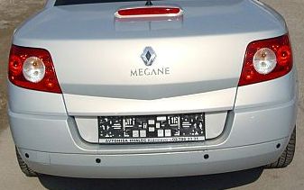

Parkirni senzorji megane 2 cabriolet
Napisal/-a DA86 Sr okt 16, 2013 6:47 am
Pozdravljreni!
Na megana 2 cabriolet bi rad montiral parkirne senzorje na zadnji odbijač enako kot ima ta na spodnji sliki. Problem je v tem da je v tej višini za odbijačem takoj aluminjasti nosilec in mislim da bi moral tudi tega prevrtati. Bojim se da mi ta sveder ki je bil priložen zraven senzorjev nebo tega zvrtal oz ali lahko sploh prevrtam ta nosilec.
Je že kdo delal kaj takega, prosim za pomoč?
Hvala
