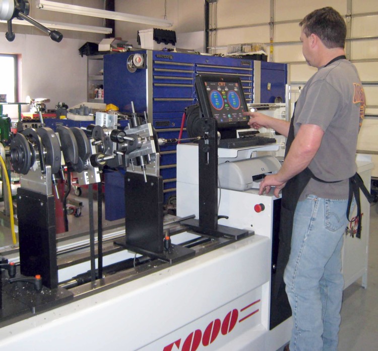

No če ne veš sem te jaz vprašal ali imaš balansirano glavno gred. Ne vem zakaj nekaj jočeš, pač opiši ali jo enostavno mal "poflexaš" ali pa jo na koncu tudi balansiraš?...BMK če gred lepo izgleda, če pa si ji na koncu porušil balance... Kratkoročno itaq ne bo vidno, daljše kilometrine pač verjetno motor ne bo videl.... Vprašanje sem postavil iz razloga, ker po izdelkih vidim, da si perfekcionist, pa bi pričakoval, da si tudi pri tem izdelku.

Brušenje gredi oziroma protiuteži (zakaj neki se jim reče protiuteži, hmm..) ni ravno pametna poteza. Protiuteži so izračunane glede na samo težo bata in ojnice in igrajo ogromno vlogo ko je motor na overrun-u. Zakaj neki potem ne zasledimo takih gredi v dirkalnih motorjih od cosworth-a in motorjih ki so v f1? Te motorji se vrtijo dosti višje kot teli "mlinčki". Odstrsnitev materiala oziroma recimo temu preoblikovanje gredi za manjši upor bo imelo dober učinek pri nižjih vrljajih, pri višjih vrtljajih pa lahko pride do destruktivnih učinkov. To da je pa zadeva zbaalansirana je pa zbalansirana le sama (ker drugače se je ne da).
Par slik zanimivih gredi:
Ferrari V10 F1 engine:
Cosworth Mitsubishi evo 2.2 stroker:
Spoon crankshaft:
Zanimivo je predvsem to da so to glavne gredi za motorje ki se vrtijo dosti višje kot takle minijev motorčič pa noben ni "ošiljen".

Mislim da ta njegova gred vseeno ne more bit zbalansirana. Je le odvzel kar nekaj materiala. Edino če ima res ultra ultra lahke ojnice in bate.

ps.@swen: Gred je že zbalansirana, sama ali pa z vztrajnikom, samo kar se pa tiče protiuteži glede na maso batov in ojnic je pa druga zgodba.

No saj to sem mislil, vendar sem se malo nerodno izrazil. Vseeno hvala. ;)
