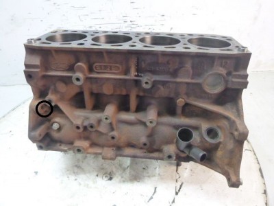

Semering je bil zamenja ob nakupu vozila in sicer pod garancijo, tako da dvomim da je spet isto veš. Številko šasije ti bom sporočil, samo moram priti do prometnega, če je možno bi najraje prek zs ali fb kontaktiral. Prilagam sliko kje je mastno. Dejstvo je, da zaradi nosilca in vsega tega sranja zelo težko vidiš od je pušča in potem počasi olje teče po motorju. Bolj kot je olje staro, bolj masti. Okoli črpalke goriva in plastičnega pokrova jermena (črpalka odmična) je vse suho.

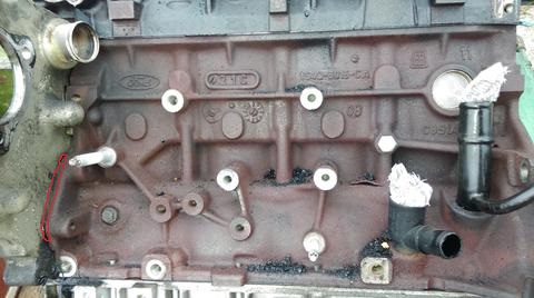

Kaj pa je ventildeklom? (pokrov ventilov?). Okrog pokrova ventilov je suho. Mastno je kjer je označeno z rdečo črto in je itak še mastnoi pri vijaku za fiksirat glavno gred. Je pa tako da zelooo težko ugotoviš kje pušča, sploh skozi tistko majhno luknjico za dostop do vijaka. Sicer med intervalom 10.000 km ne rabim dolivat olja. Še št. šasije ker ti na zs ne upam poslat :WF0GXXGBBG7T65300.

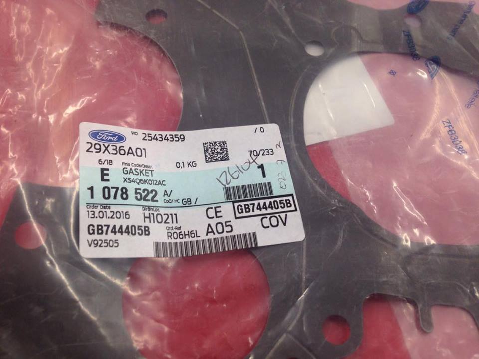

Verjetno bi bilo potrebno tole zamenjat.

Ja, ventildekl je pokrov ventilov. Vidim, da mas mondeota. Narejenega 14.08.2007. Imas verigo. In ja, to je to tesnilo.

No, super da ima še verigo. Za to tesnilo menjat je pa kar nekaj ur dela. Ali mogoče veš ali to tesnilo preprečuje da bi olje prihajalo iz bloka motorja ali iz ohišja verige? Verjetno je potrebno tudi obe pumpi snet dol, če bi se odločil za zamenjavo. Sam material sicer ni drag, vendar ne vem ali se mi splača to naredit ker v 10.000km ni potrebno dolivat olja (ostane nad min.). Lahko pa da je potrebno samo potisnit ker pušča mimo vijakov.
TrijoAdijo
Prispevkov: 4168
Re: Čiščenje injektorjev (šob)
Napisal/-a TrijoAdijo Če sep 28, 2017 6:11 am
Ja,tesnilo pride med notranji pokrov in blok. Jermen je v olju, pokrit z pokrovom,v katerem je oljna pumpa. Tak da je vmes med blokom in notranjim ohišjem ta dihtunga, ki preprečuje da bi olje "scalo" z vseh strani :) Ma pust hudiča pri miru.To se edino splača menjat, ko se dela veliki servis, ko v motorju ni olja in je treba oba jermena dol vzet, pa vodno pumpo menjat,pa nosilc motorja stran vzet,pa motor v fazo postavt,..itd. Če je malo solzno ni panike. Če te pa moti, potem poglej kacga 1.9 ali pa 2.0 TDI. Tam je več olja na mašini kot v njej :) Te več tole malo solzno ne bo motlo :)
