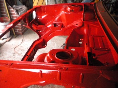

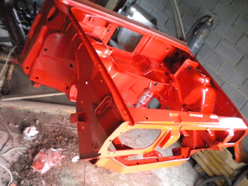

Napisal/-a grega983 Če jan 27, 2011 6:42 pm
Evo, tu pa tam pa se mi nasmehne sreča.
Eden v naši familiji se je rodil z dvema desnima rokama ter možgani, ki ju znajo zaposlit, prav tako pa ga tu in tam muči pomanjkanje dela, zato se je malenkost poigral z krtačami, fleksi, kompresorjem, barvo.
Rezultat me je nasmejal :)

lancia hf
Prispevkov: 4669
Re: Srebrna Delta HF turbo - komplet obnova
Napisal/-a lancia hf Če jan 27, 2011 6:53 pm
Lepo to, evo jaz sem pa dons zvedu, da bom mogu do četrka še čakat na penzlanje. :cry:

grega983
Prispevkov: 1658
Kraj: Fram
Napisal/-a grega983 Če jan 27, 2011 7:11 pm
lancia hf je napisal/-a:Lepo to, evo jaz sem pa dons zvedu, da bom mogu do četrka še čakat na penzlanje. :cry:
Pišuka, če si 1 leto skorda v luft gledu, potem pa mislim da ti teh nekaj dni ne bo tk blazno hudo oops
Za avto pa tudi, če je preživel teh divjih 23 let, potem mislim da bo kak dan tudi še preživel ;)

robihf
Prispevkov: 311
Pridružen: Ne mar 01, 2009 11:21 am
Kraj: Rakitna
Napisal/-a robihf Če jan 27, 2011 8:19 pm
Grega, tole je zmeri lepš. Sej bo lepš, k pa moja pismu!

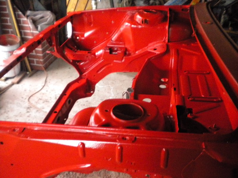

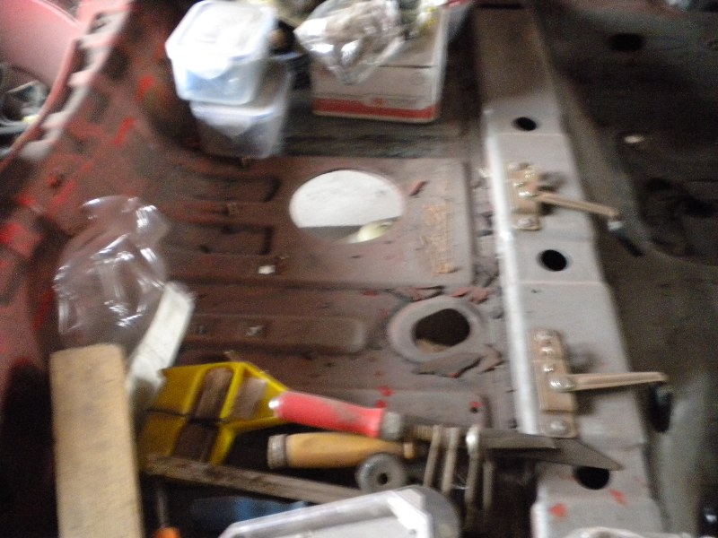

Evo, Boštjan in Robi, eno vajino malo pomoč rabim.
Na slikah je odprtina nad keslom v karoseriji ter slikci kesla.
Kakovost ni na nekem oh in sploh nivoju, me pa zanima če se vama mogoče sanja, če bi tole obstoječe stanje ustrezalo i.e. motorju. Vem da optično zadeva zgleda drugač kot pri vama, me pa muči vprašanje če bi bilo treba kaj menjat (plovec, kesl, pumpa) ?
Ja in probna sestava bo seveda dokumentirana :)

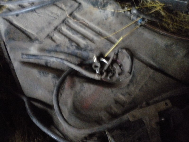

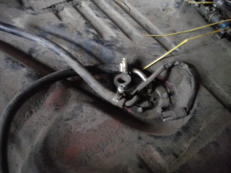

Pumpo imaš itak zunanjo, takole pa izgleda pri moji, ena cev gre iz filtra ven, druga zraven (ki sem jo zlomil) pa zraven filtra nazaj not, zraven, manjši pokrov je pa plovček.

Konceptualno je potem tole isto sr......
Kje pa imaš oddušek ?

Kaj pa vem. Luknje na karoseriji so mal drgač postavljene, sam drgač pa bi po moje šlo, sam lajtunge za benz so mi
nekam čudn postavljene, al se pa bl slabo vid. Probi si poslikat od desne proti levi, tko tud moj avto stoji zun.
