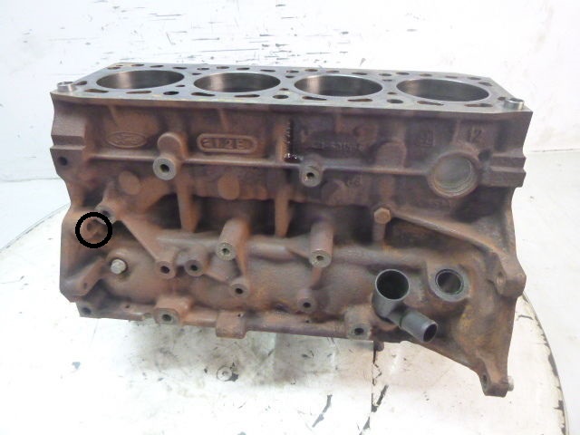

Napisal/-a stohum Sr okt 25, 2017 1:17 pm
Hvala za nasvet. Trenutno popravljal ne bom nič dokler mi ne bo nekdo povedal kaj je narobe in koliko stane, ker ni nujno da je tesnilo. Tam je težko dostopno in se težko vidi. Se mi pa zdi da je velika verjetnost da se je iz notranje strani odpustil vijak ki drži kaseto ob blok motorja. Na motorju se namreč vidi kako je solzno oz. mastno in ko je motor deluje je olje pod pritiskom in rosi navzven.

stohum
Prispevkov: 61
Pridružen: Po dec 01, 2014 1:42 pm
Re: Čiščenje injektorjev (šob)
Napisal/-a stohum Pe okt 27, 2017 7:41 am
pskoda,
me veseli da motor ni masten oz. kakorkoli bi se lahko temu reklo. Nimam proti nobeni znamki, ti pa povem da pri določeni kilometrini lahko začne olje puščat ali pa motor začne olje pit, ne glede na znamko. Hotel sem ugotoviti izvor puščanja olja in po besedeh serviserjev ni to nič kritičnega saj mi do 10.000 km ni treba olja dolit, pa tudi v 40.000km ostaja isto. Pušča mimo vijaka ki drži pokrov verige na robu bloka motorja tako da tesnilo ni krivo, kajti če bilo, bi puščalo na zadnji strani bloka motorja, kjer je oljni kanal. Ko se bo verigo ali zobati jermen menjalo (če se bo), se vijak potisne. To je to.
