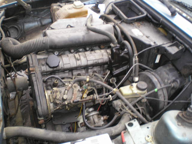

živjo reno je delal za volvota mototrje in vsi tastari volvoti imajo renaultove motorje zatu sm ti tud napisu da un dizl motor k ga mam da je bil vgrajen v volvota v bistvu pa je petkin motor spremenil so samo karter. spodajpa ti prilagm še eno slikco tega motorja v volvotu. 8)
lp patrick
