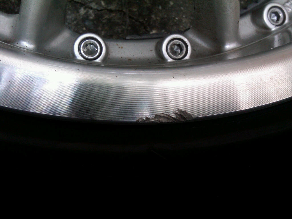

in pa en bolj resen projekt, restavracija trodelnih platišč Kerscher RS 10x17.
kot sem takrat prvič dvodelne obnavljal, tokrat prvič trodelne...nisem kupil vrhunska platišča ampak v zelo slabem stanju, zvita, oksidirana, ... in se zadeve skušam lotit na tak način da za čimmanj nakupa ostalih delov rešim platišča ki imajo reci piši pa tudi briši ceno 600 EUR komad in jih delajo še danes.
tukaj se vidi zvit in zelo sesut obroč

Tist ta zvit obroč bo treba nadomestit z drugim ali se to popravlja?

lahko ga nadomestiš ampak tukaj nastopi moj serviser ki reši vse težave, kar ostane so mogoče 2-3 pikice od varjenja in ravnanja. Tudi pri dodajanju materiala na rob ima več različnih barv aluminija in vedno poizkusi čimbolje zadet pravi odtenek da se potem ko se polira ujame barva. Vmesni stadij ko dobiš povarjeno platišče nazaj je pa zanimiv ko je pol feltne zažgane. Raje 50€ za popravilo kot 150 za obroč pa mam še vedno krivo feltno.

To se da popravti na platišču in spolirati rob? Kako se ploh reši kaj takega, nanese aluminij, ali se zbrusi tako globoko?

segreješ, dodaš material, zbrusiš...

f.taunus je napisal/-a:To se da popravti na platišču in spolirati rob? Kako se ploh reši kaj takega, nanese aluminij, ali se zbrusi tako globoko?
varjenje in drejanje.
