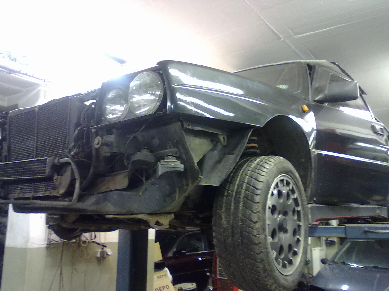

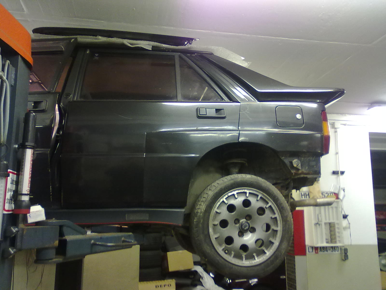

Še en avto, ki bi bil za obnovit, je pa trenutno po osmih letih na velikem servisu. In ne, ni alfa 75, čeprav sem tako varianto spojlerja(lancia delta s4) že videl pri makaronarjih. Sam, če mene vprašate, mi tole ne zgleda! :lol:

A je tole raflova garaža.

Napisal/-a grega983 Sr feb 02, 2011 8:01 pm
Pa ne me j........
Boštjan tole ni Rafkova garaža. Mislim da on ima dost več spoštovanja do originalne oblike in nebi šel delat tega. Pravo posilstvo je tole :twisted:
Robi, tole bolj kot velik servis rabi obisk pri kleparju. Se takoj javim oops

Ni Rafkotova, je Kranjčeva, je pa avto štajerski in sem ga prvič po devetih letih vidu, v bistvu sem pred 9 leti prvič slišu zanjga, da obstaja s tem spojlerjem.

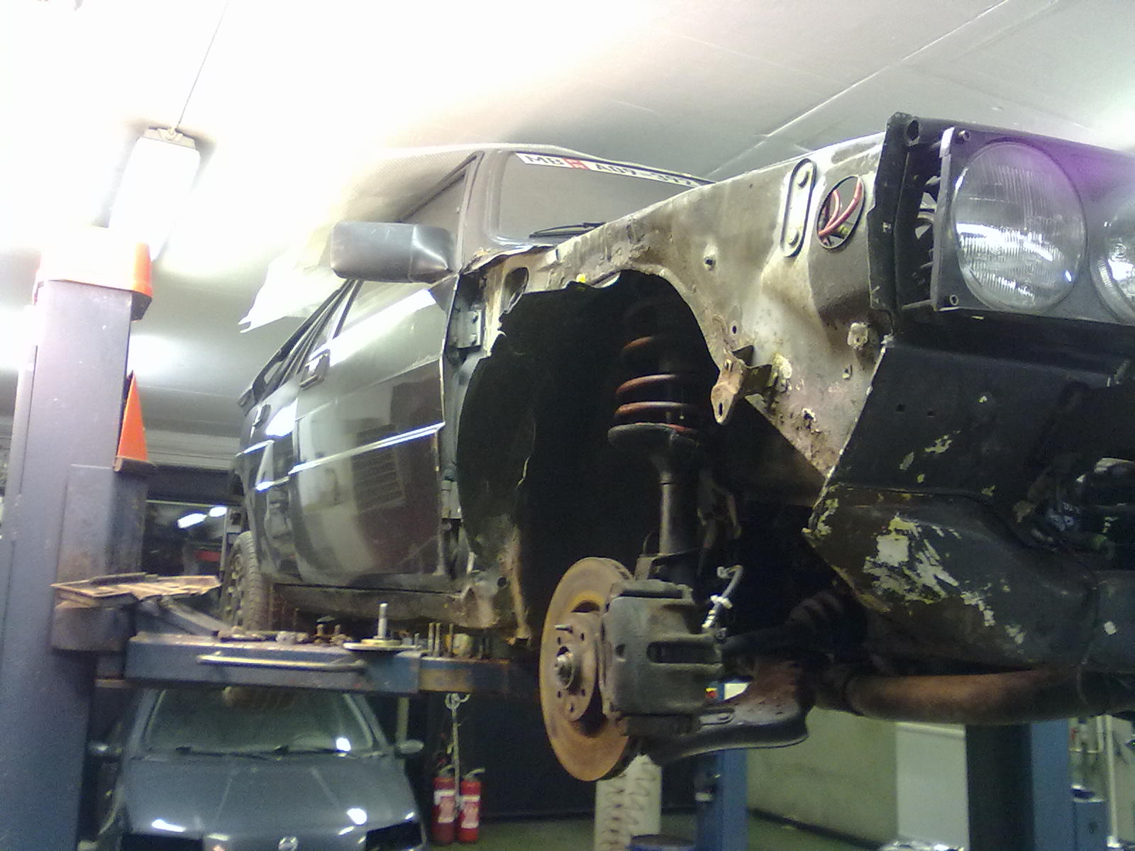

Grega, dobr opažaš samo s slike, pa si prihranil nekaj vevrčkov za ogled. Je pa zanimiv, da je avto spredaj, kjer so kolotečne plastike gor dost slab, zadnji del je pa kot nov, vsaj od spodaj.

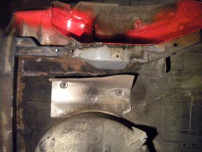

Napisal/-a grega983 Sr feb 02, 2011 10:55 pm
Robi, če pa po tem, kar sem delal na svoji delti, nebi prepoznal simptomov gnilobe na drugih deltah, no potem pa bi me res lahk blo sram :roll:
In zadnji del na teli delti mislim da bi tudi bil zrel za generalko. Na zadnji sliki se vidi, da je spodnji del blatnika na mestu, kjer se stika z dnom prtlažnika, konkretno rjav. Pač še en bedn detajl, ko ni omogočeno zadostno odcejanje kondenza z notranje strani bokov ter vode, ki priteka od šibedaha.
Je enostavneje odtočno cev od šibedaha speljat v to notranje korito, ki je skoraj vaserdiht, namesto da bi se dno prevrtalo, se cev speljalo skozi, vmesni prostor pa se zatesnilo :roll:

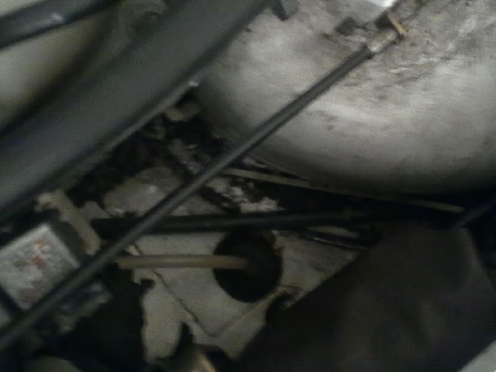

No, Grega, posliku sm desno stran odtoka od šibedaha, vendar bom moral to spremeniti in potegniti drugje, ker tole ni nč.

Napisal/-a grega983 Sr feb 09, 2011 8:23 am
Hvala Robi, si mi ogromno pomagu s to sliko :)

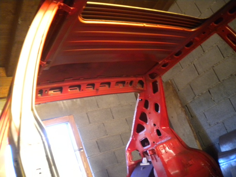

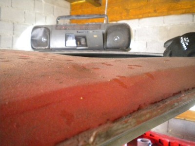

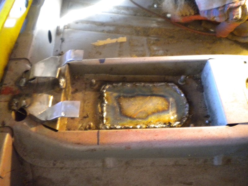

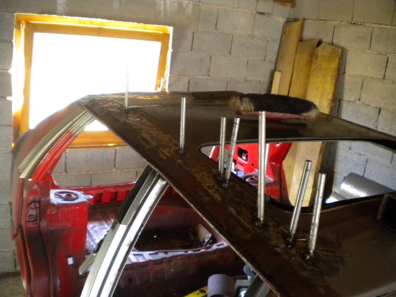

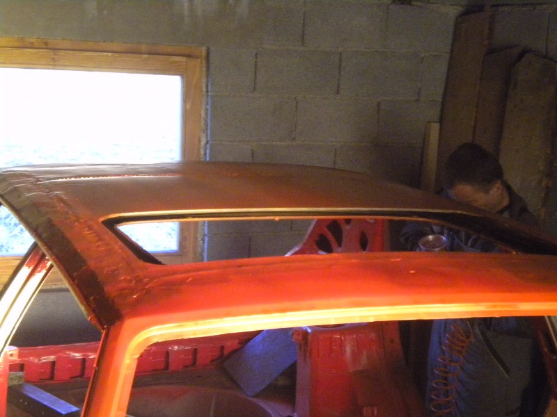

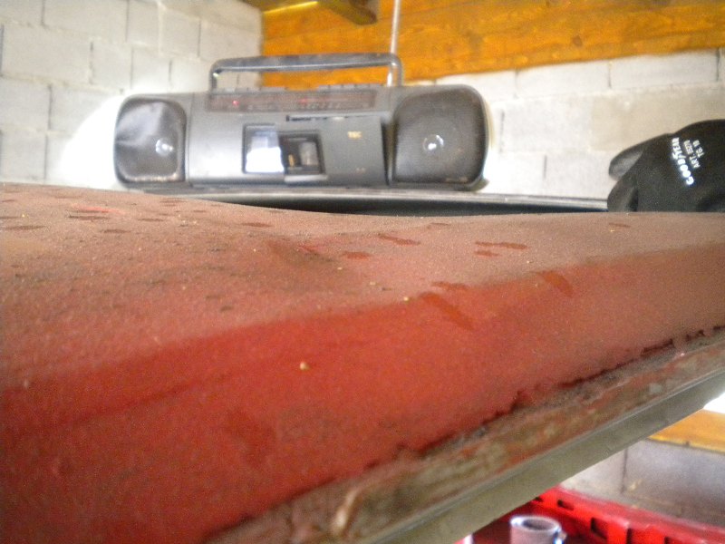

No in ker so določene osebe komentirale deformiranost strehe, poleg tega pa tudi sam nisem ravno kazal znakov sreče ob pogledu na takšne in drugačne krivine, sem se odločil, da malenkost porihtam to stanje.

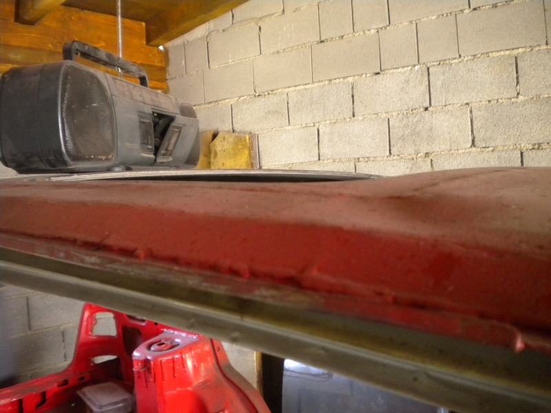

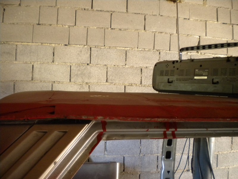

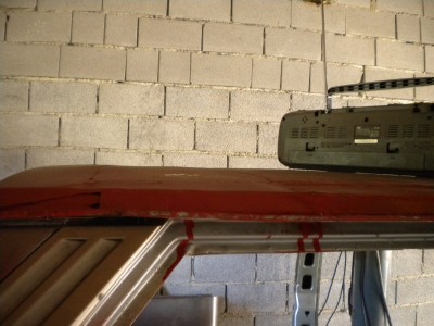

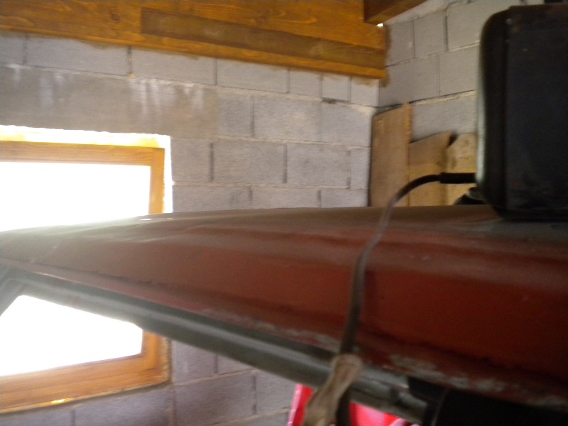

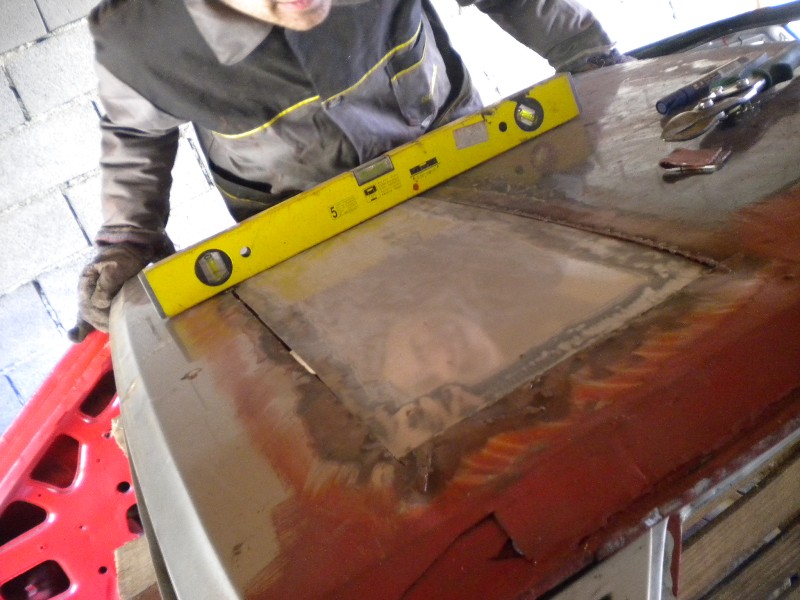

No in po kar nekaj porabljenih urah za odpravo začetniških napak pri varjenju (beri: varilske deformacije) je rezultat sledeč tak, da streha ni ravno gladka kot dojenčkova koža, katastrofalno pa tudi ne več.
Čedalje bolj pa sem hvaležen bratu za pomoč. Brez njega bi vse to potekalo bistveno bolj počasneje, pa še rezultat ni nujno da bi bil sprejemljiv.

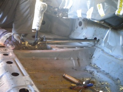

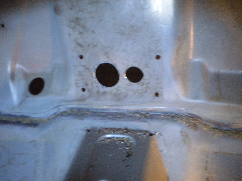

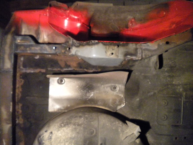

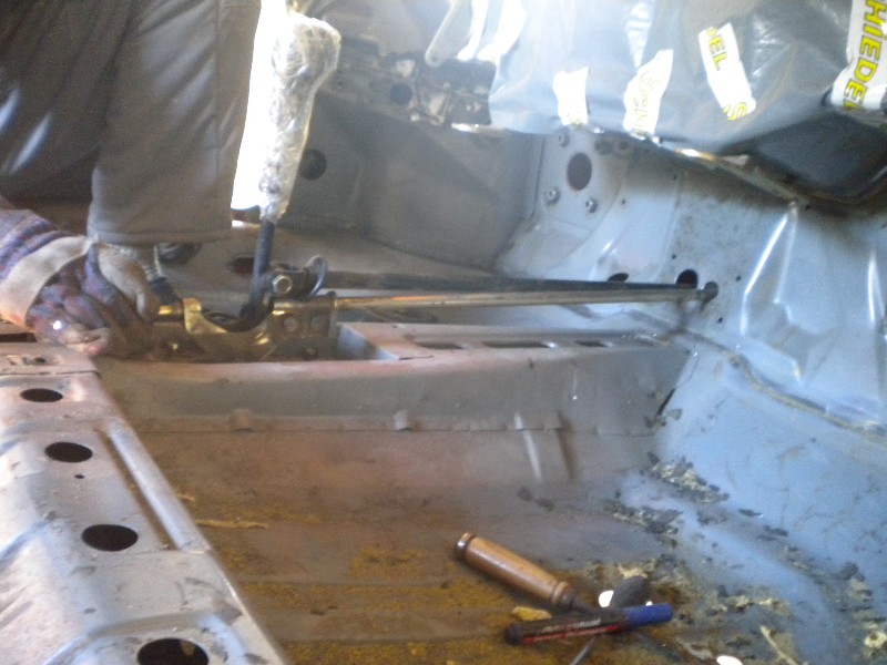

Po končanju strehe je bilo potrebno uredit še kr nekaj detajlov, preden se je vse skupaj pobarvalo.
Ker sem oba zadnja koloteka naredil komplet na novo, je bilo potrebno na notranjo stran dovarit matici, kamor se bosta privijačila zadnja varnostna pasova, predelati pa je bilo potrebno požarno steno in pa dno karoserije zaradi prestavne ročice in pa nove lege vzvodov.

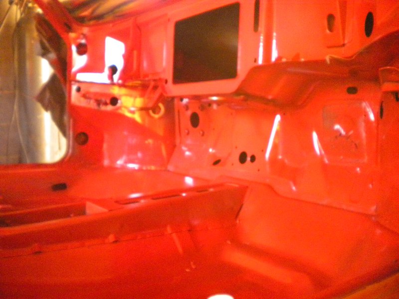

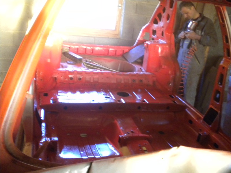

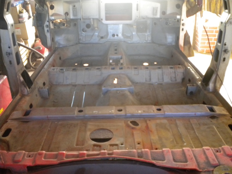

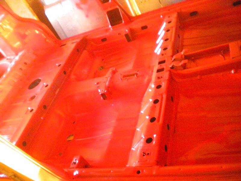

Sledilo je kompletno čiščenje kabine in pa barvanje z osnovno barvo.
Hehe, mislim da tale gajba že kr en lep čas ni bila tk očiščena :)

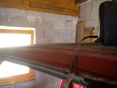

Z tem barvanjem se je končala glavnina rjavih detajlov.

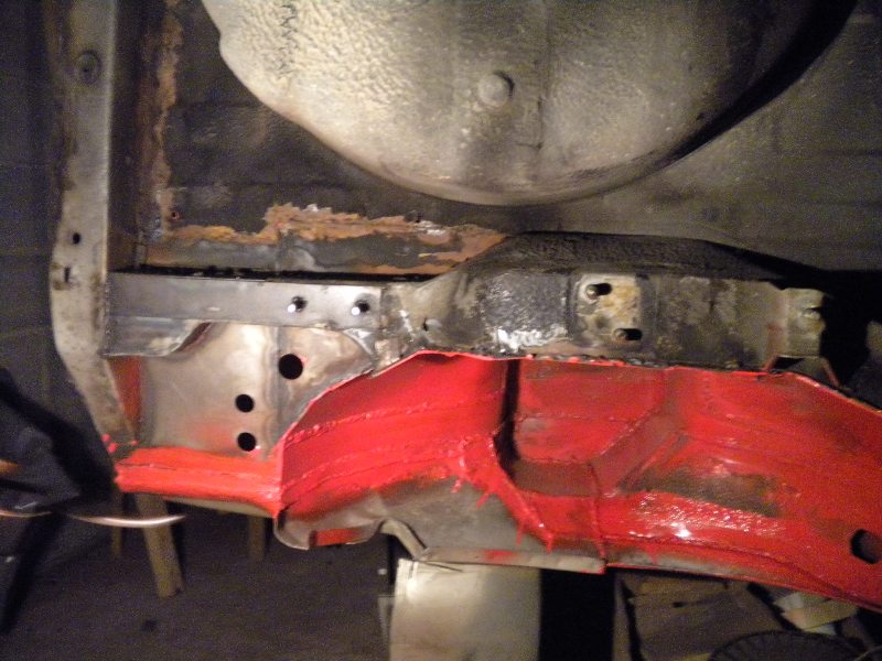

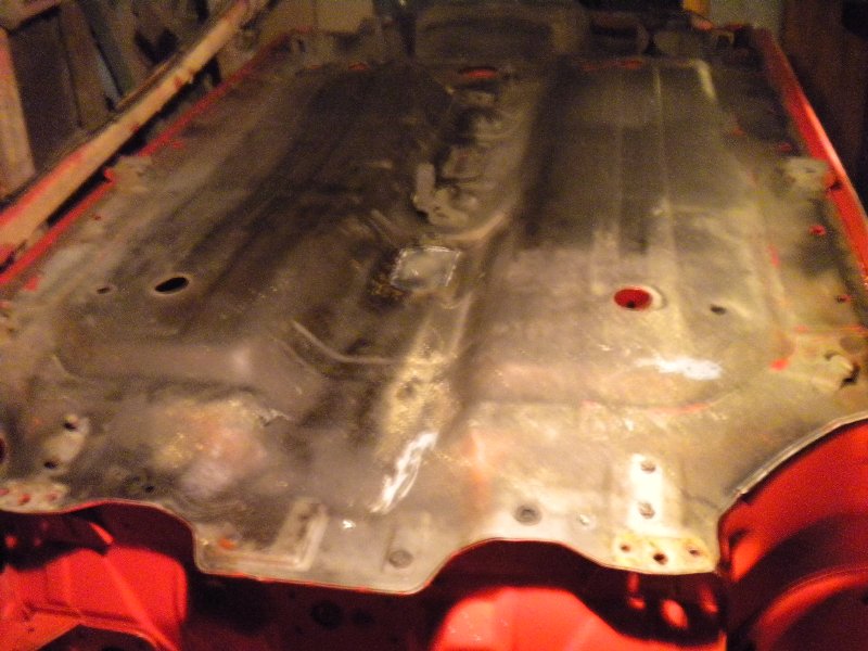

Zaradi lažjega dostopa se je karoserija postavila na bok. Sledi kompletna odstranitev izolacije na dnu karoserije ter dokončno varjenje zadnjih kolotekov ter dna prtlažnika na mestih, ki so bili pred tem zelo težko dostopni.
Ob hitrem pregledu stanja sem bil prijetno presenečen da na dnu ni nekih znakov gnilobe =I =I =I =I
