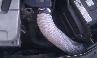

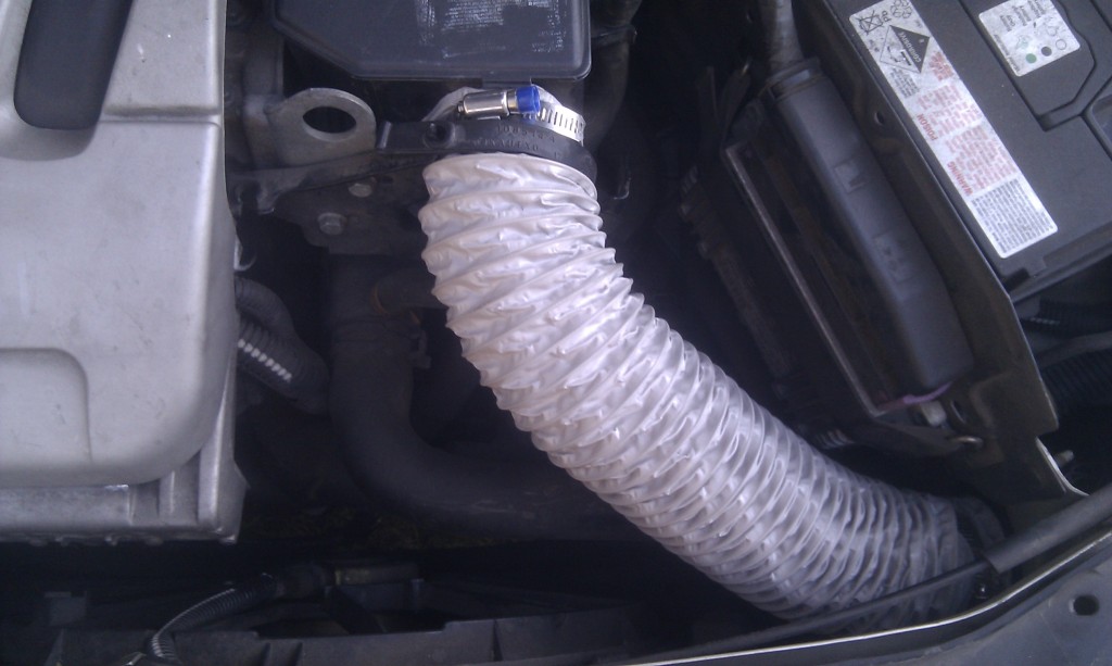

rajc123 je napisal/-a:zdravo zanima me kje si kupil tisto cev za zrak ki gre v airbox in po kakšni ceni?
Kje si videl ,da sem jo kupil? Original ne obstaja oz. dobi se samo z boxom....cena zavidljivih 95eur :D Kr sam mehanik na servisu mi je reku naj dam gibljivo cev od nape fi 70.
Glava prišla s "preverjanja" in je cela...Obročki do doma,ležaji, garnitura zunanjega jermena,svečke...
Počas se začenja čiščenje,lišpanje in sestava :D
naredi tko kot je na sliki, alu raztegljivo cev dobiš v bauhausu, originali imajo zlatarske cene :roll:
