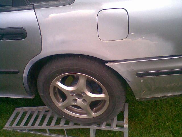

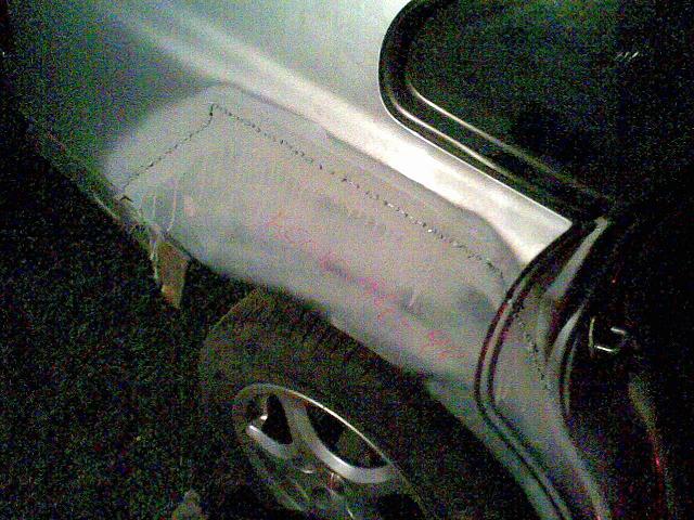

no takiga mam jst k je tud na 3 fazni štrom ;) in vari odlično! to je pa zdj ta slika k je leva stran bol al manj končana, samo vodobrusni papir še pa barva čez!

Napisal/-a snoopek So sep 01, 2007 7:44 pm
tko zdj sm se odloču, da bom desno stran zrihtu nekje v ponedeljek al pa torek. upam da bo lepo vreme, pa da bo čas kr zdj je še stanovanje za rihtat ;)

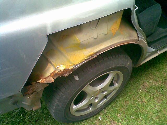

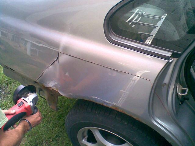

kako pa si porihtal rjo pri pragih?

SAVINJCAN je napisal/-a:kako pa si porihtal rjo pri pragih?
lih isto sm hotu prašat ker sem vidu da jih pol manka... :D

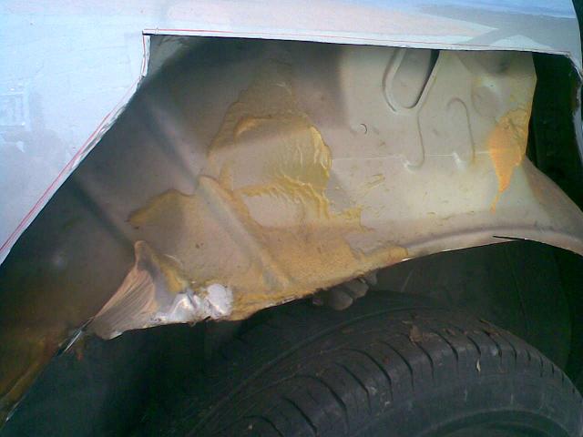

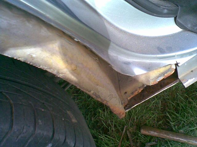

Napisal/-a snoopek Ne sep 02, 2007 5:28 am
prag je cel ;) sam tle gor pride še plastika. poleg tega da sm pleh menu sm še vse z ibitolom premazu tko da je zaščita res vredu! drgač pa na to kar je na sliki pride zdj še plastika gor, kr je serijsko tko nared!

snoopek je napisal/-a:prag je cel ;) sam tle gor pride še plastika. poleg tega da sm pleh menu sm še vse z ibitolom premazu tko da je zaščita res vredu! drgač pa na to kar je na sliki pride zdj še plastika gor, kr je serijsko tko nared!
ja vem da pride plastika čes, sam spodi ti pa pol praga manka če sm te prov razumu...

Napisal/-a im nobody Ne sep 02, 2007 12:40 pm
Prag je cel, neki ga je bo zarustanga pa sm ga odrezu pa nov pleh not dau plus tega da sm še ibitol not naliu! drgač je pa prag ceu, sam tko čudn zgleda k pride še pol plastika na tiste čepe gor!

im nobody je napisal/-a:Prag je cel, neki ga je bo zarustanga pa sm ga odrezu pa nov pleh not dau plus tega da sm še ibitol not naliu! drgač je pa prag ceu, sam tko čudn zgleda k pride še pol plastika na tiste čepe gor!
ahaaa... to si toraj popravu...
http://shrani.si/f/3C/Ur/7k24bfT/honda55.jpg

sem, to sem popravu, mogoče nism slike gor dau kok zgleda! u glavnem prag je na tem delu nov! zadnč sm pisu z kolegovga nicka!

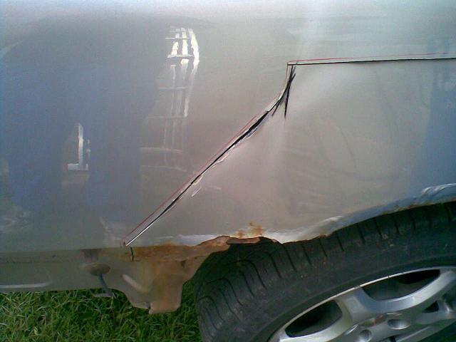

evo, še obljubljeno nadaljevanje! danes sma z kolegom zamenjala še drugi rob, sam zavarila sva ga sicer pa mal sm špricnu kita čez da mi nebi rustal preveč po zvarih, ko jutr če bo dež ne bom nč kitat mogu, kr garaže pa žau nimam ;) u glavnem odrezan in zvarjen je! skor polovico dela opravljenga!
Blo je pa dost lažje kr tle se ni blo treba prilagajat pokrovu za bencin, in sva lepo zarisala odrezala pa konec!
tkole za silo porihtan ;)

Škoda, da nisi pustil povsod kake luknjice ali več njih. Se ne splača z ibitolom notri špricat, ampak z voskom. Vosek se na vročini topi in pride v vse pore in zalije rjo, da nima več zraka, pa tko prepreči nadaljne rjavenje. Pozimi se pa vosek strdi in naredi še boljšo zaščito.

nebivedu je napisal/-a:Škoda, da nisi pustil povsod kake luknjice ali več njih. Se ne splača z ibitolom notri špricat, ampak z voskom. Vosek se na vročini topi in pride v vse pore in zalije rjo, da nima več zraka, pa tko prepreči nadaljne rjavenje. Pozimi se pa vosek strdi in naredi še boljšo zaščito.
bomo vedli za drugič?koolk pa košta tak vosek?
Isto kot dinitrol in podobno - okol 6 evrov je sprej, ki preštriha kaka dva kvadratna metra. Ima pa sprej cevko in na koncu 4 šobe(v vse smeri usmerjene), tko da daš cevko v luknjo in pošprica vse notri - samo malo jo še zavrtiš in imaš vse poštrihano.
Sej luknjice lahko še vedno zvrtaš iz spodnje strani in potem našpricaš vosek notri in luknjice nazaj zašvasaš, pa z ibitolom namažeš na debelo.
