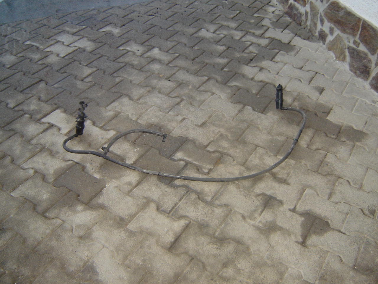

glede napeljave -nekaj takega

Ok štekam use nekak.
To pomen da mi priporočate stikalo v kabini da lahko operem žaromete kadr hočm!
STIKALO on/off ----> Rele --->Črpalka ---> Šobe
Stikalo v rele in črpalko gre plus tok!
V rele in črpalko pa še minus tok!
In rele gre direkt na akumolator!
Kje dobim rele? Kje kupm? Se da al zna to vsak električar narest , poznam enga:>
To je to! Je tako?
Kdaj bo PIMP MY RIDE v sloveniji???
Skull23
Prispevkov: 2128
Pridružen: Po okt 14, 2002 11:28 am
Kraj: Kolomban
Napisal/-a Skull23 So mar 22, 2008 7:19 pm
bsheep je napisal/-a:OK štekam nekak...
Kje dobim ta rele in kakšno nalogo ima rele?
Zakaj bi pumpo od prenje rpedne šipe kam drugam vezal če je že zvezan?
Lej primm pumpo za pranje žarometov minus povežem na dobro uzemljitev plus pa dam na akumolator umes pa varovalko ( kok amperov?).
To mi je jasn , sam kje zdej dobi signal pumpa za žaromete da sprož?
A je ta rele zadeva k z zamikom sprož pumpo žarometov primer da sprož vsako 5 pranje al kwa? Rešil smo plus in minus pumpe za pranje žarometov nek ima še remote ta remote bi pa povezu na remote od pumpe za spredno šipo samo olušču bi zićko in dal gor samo umes na ta kabl bi mogu dat eno zadevo da bi sprožl pumpo na vsak 3 ali 5 pritisk ročke ko hočđš oprat šipo?!?!
A se da tko ker tvoje razlago nerazumem...Rele??? pa neki pumpa od šipe da nekam drugam vezem na ta rele??!??!
Beri zelo pazljivo in počasi.
Rele je vmesnik, ki spusti tok direktno iz baterije na pumpo. za sprožitev tega releja, rabiš remote, ki pride iz pumpe od vetrobranskega.
ko ti sprožiš pranje vetrobranskega, gre ta signal do releja, ki odpre tok od baterije na pumpo žarometov.
to je ves keč.
če daš posebej stikalo v notranjost, boš lahko sam pral žaromete ločeno od vetrobranskega.
če hočeš to naredit, narediš z relejem isto kot zgoraj, samo da za remote ne uporabiš signala od motorčka vetrobranskega, ampak povežeš + na stikalo, in od stikala na rele. glej sliko ki sem ti prilepil gor.

bsheep je napisal/-a:Ok štekam use nekak.
To je to! Je tako?
rele dobiš v trgovinah z avtoelektriko, vzemi 4 pinskega.

Ti naštejem vse pine kaj dam gor:
1pin remote kabina on/off
2pin pumpa šobe
3pin akumolator
4pin ozemljitev
Potem ma pa še svojo ozemljitev pumpa šoba!
Sm zdej vse prov poštekal ???

poglej na sliko, je lepo narisano:
1 je masa
2 je remote
3 je stalen plus iz baterije (z varovalko čimbližje bateriji!)
4 gre na + na motorčku
