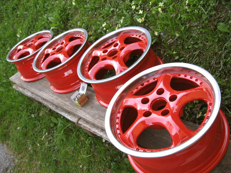

Napisal/-a shusuglao To maj 12, 2009 9:17 pm
poliranje krakov na teh platiščih bi bila šalamala, ostalo pa pobarvaš pa imaš bling bling, če ti je tako všeč ;)
sam sem isto kupil zjahane feltne in jih speskal ter sam poliral rob, potem še prašno barvat (te pride 40-80€, tako da se je brezveze doma za(je)bavati s tem) in lakirat dal, pa zgleda prav sexy
tak je rezultat
je pa precej dela, pa mišice dobiš

shusuglao je napisal/-a:poliranje krakov na teh platiščih bi bila šalamala, ostalo pa pobarvaš pa imaš bling bling, če ti je tako všeč ;)
tak je rezultat
ZIVIJO!
Odkod pa si? Mi lahko kaj zrihtaš da bi si tako naredil? Koliko bi me stalo peskanje in barvanje?
hvala
shusuglao
Prispevkov: 442
Pridružen: Ne jul 28, 2002 9:55 pm
Napisal/-a shusuglao Sr maj 13, 2009 3:21 am
iz Lj sem
vse kar rabiš se dobi v bauhausu ali merkurju
rabiš:
brusni papir (če imaš vibracijski brusilnik še bolje, da ti ne bodo roke stran padle)
za pripravo na poliranje vodobrusni papir od bolj grobega pa do P1000
potem pa še filc (ki ga natakneš na vrtalnik) in pasto za poliranje kovine pa si zmagal
za peskanje sem dal 50€, barvanje pa 40€ za rdečo + 40€ za lak
Clan Renault kluba Slovenija

shusuglao je napisal/-a:iz Lj sem
rabiš:

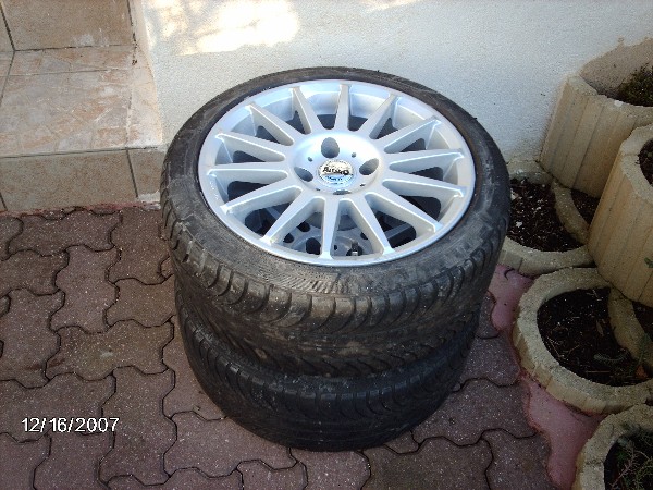

evo pa sem uredil platišča!
Zgledajo nekako tako... zdaj če kdo kupi naj pove!
Cena je 250 eur.... brušenje je bilo prvo.... odstranjevanje barve... pol šprickit pri ličarju z brušenjem, pol nanos baze zelo srebrne metalik in še na koncu lakiranje...
Hvala za vsak nasvet...

HB_Honda_VTI je napisal/-a:evo pa sem uredil platišča!
Hahaha 250 EUR. Saj ne rečem platišča so lepa in vse. Samo eno popoldne zaslužiti toliko... Če se ne spomniš si se par postov nazaj hvalil da si dal zanje 80 EUR. Sedaj pa prodajaš za 4x višjo ceno. Res je da je material nekaj stal, pa tudi precej dela si vložil. Ampak glede na tvoje amatersko znanje (prebral celo temo). Ceno si postavil takšno kot da je zadeva narejena profesionalno.

tristan01 je napisal/-a:
LP Tristan01
Ni veliko če računaš, da je za vsako platišče potreboval mesec dni :P
