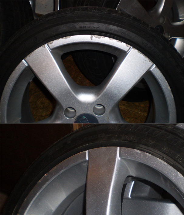

kako pa je z takim robom ki je tako kot na sliki obtolčen a se to zašvasa zraven al se to kr dol pobrus ??

material se dodaja, v primeru risov kot bom pokazal pri naslednjih feltnah se pa da dosti rešit z brušenjem, kar je pa pregloboko pa spet švasanje.
