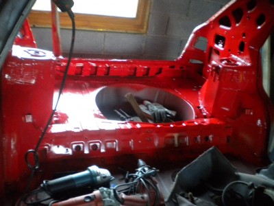

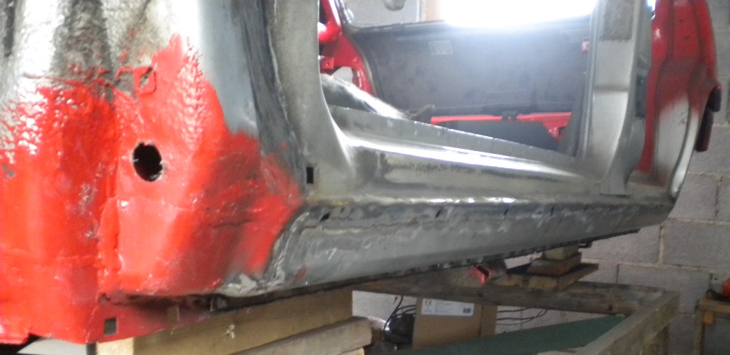

Projekt nikakor ne počiva, se odvija. Po novem imam spet blazno več časa, poleg tega pa se itak morm malenkost zaposlit, tk da se bo zadeva hitreje odvijala :D

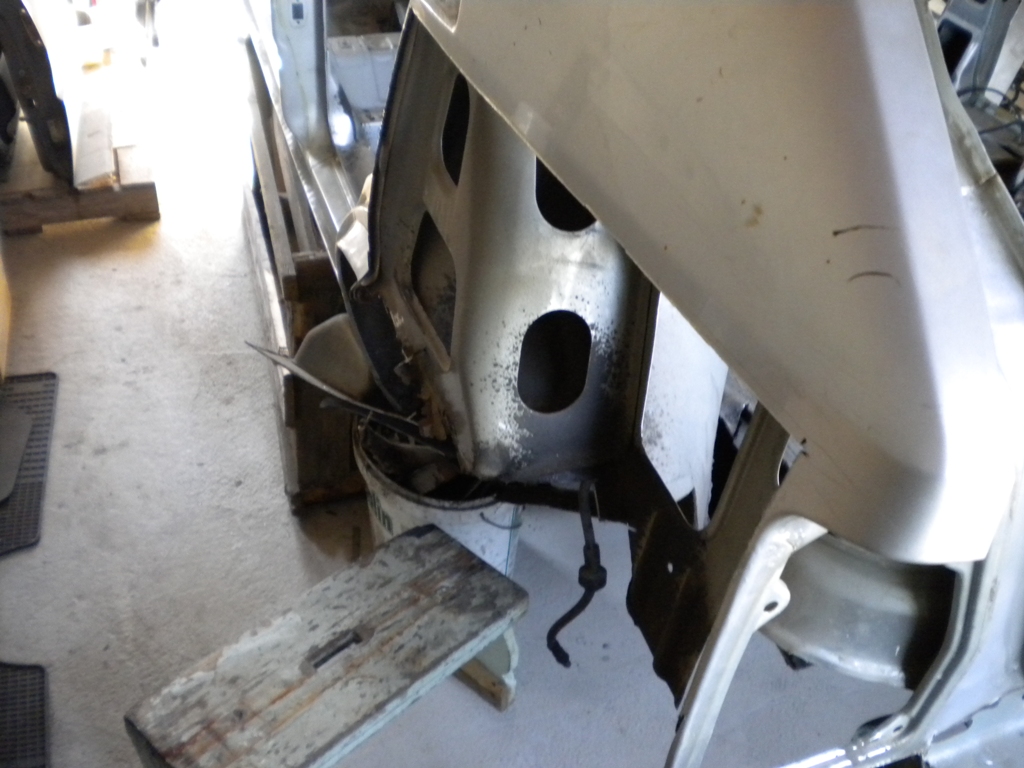

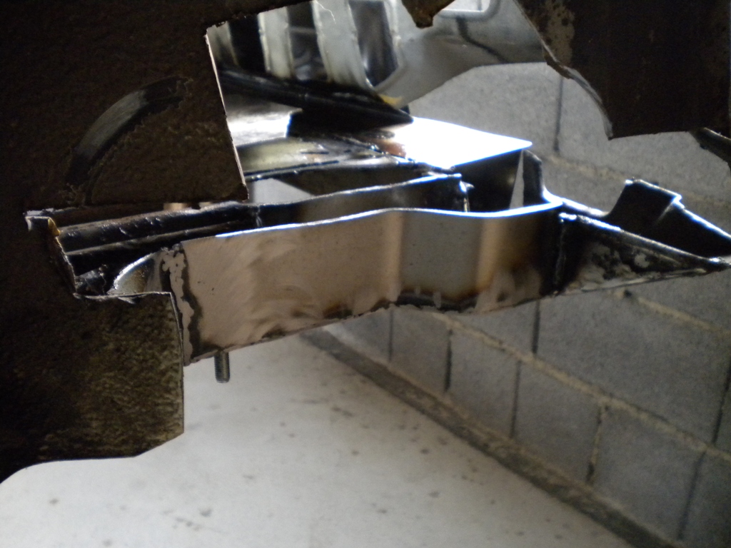

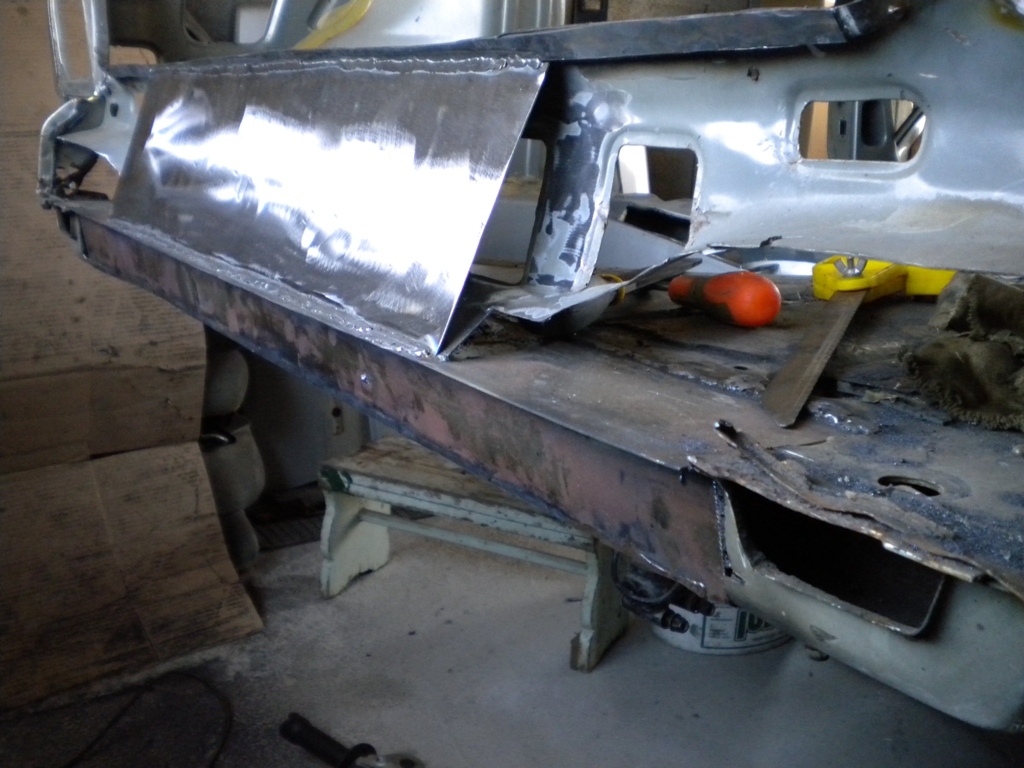

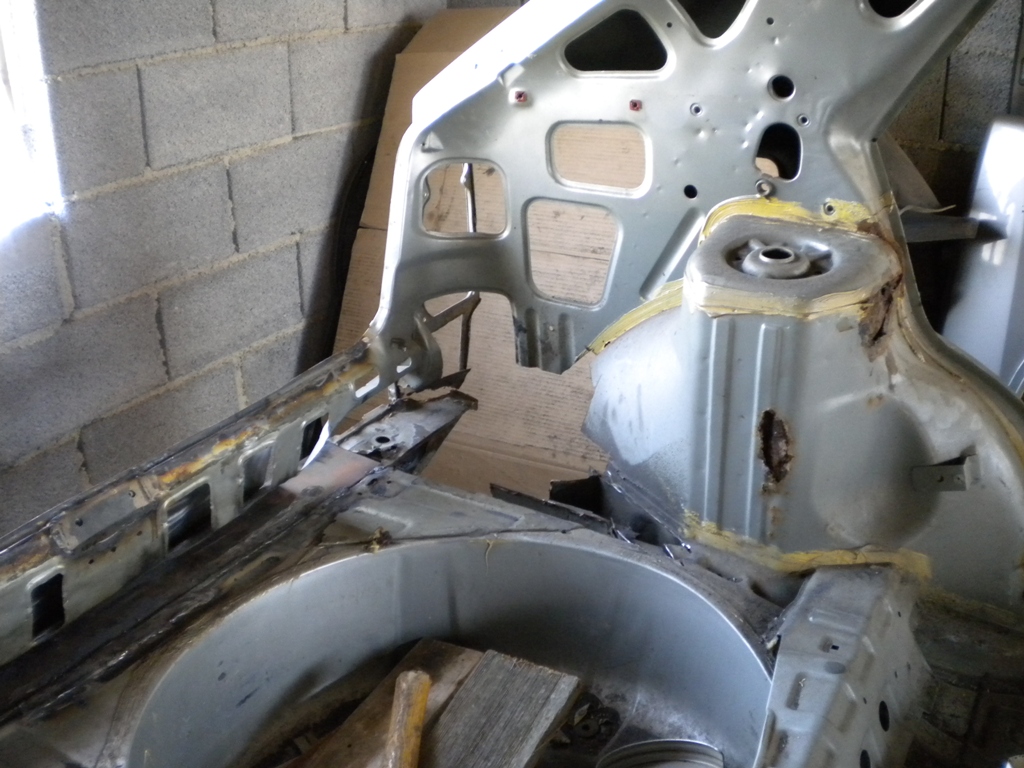

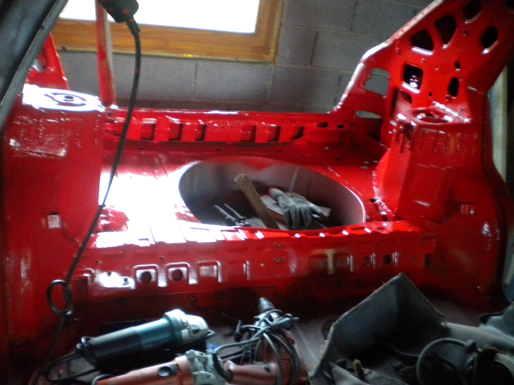

Ja, zadnji del je komplet končan. Na novo sta izdelana oba zadnja koša, oba zadnja boka sta nova, zadnjo vezno steno sem na novo naredu, nov je dno prtlažnika, popravljena sta oba vzdolžna nosilca (na mestu pritjevanja zadnjega mostu in stabilizatorja), pa zadnji prečni nosilec je tudi narejen na novo. No, na novo sem naredu že tudi oba praga. Ni blo videt, sam spodaj je rja naredila pravi pokol na pločevini.
V kratkem naredim še en mali detajl na zadnjem desnem pragu, potem pa se lotim strehe. Treba komplet pokrov zamenjat, ker nova streha s šibedahom je kr dost drugačna. Po strehu sledita še oba sprednja koša, ki od zunaj ne zgledata hudo, čeprav sm se do sedaj že nauču, da tudi če ne zgleda hudo lahko tam pričakujem ravno tam največjo katastrofo. No v pomoč mi je tema, ki jo ima Samo na drugem forumu.
Ja no, po tem sledi še komplet čiščenje dna karoserije in morebitni mali popravki, porihtat pa še morem par detajlov okoli lukenj v karoseriji za cevi za bencin, za ozemljitev.
Upam da do februarja bo zadeva tk daleč, da bo šla k ličarju :)
No toliko o že opravljenih delih in tistih ki v kratkem sledijo.

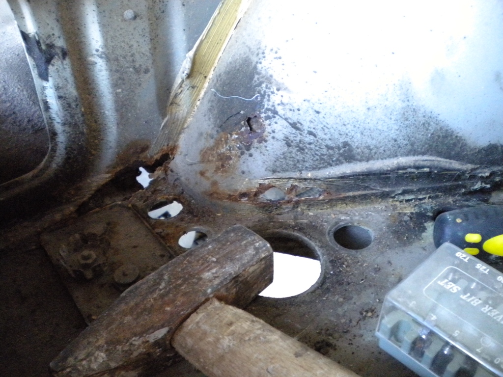

Iz napisanega bi nekateri sklepal, da pač delam bolj počasi oz. skoraj nič. Pa to ni čist res. So določeni detajli, ki jih na koncu ni za videt, so izredno majhni, vzamejo pa neverjetno velik časa.

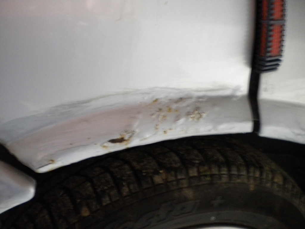

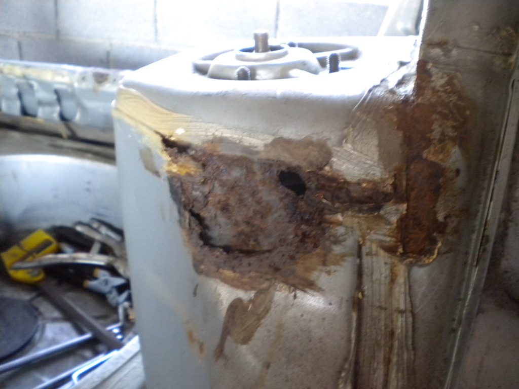

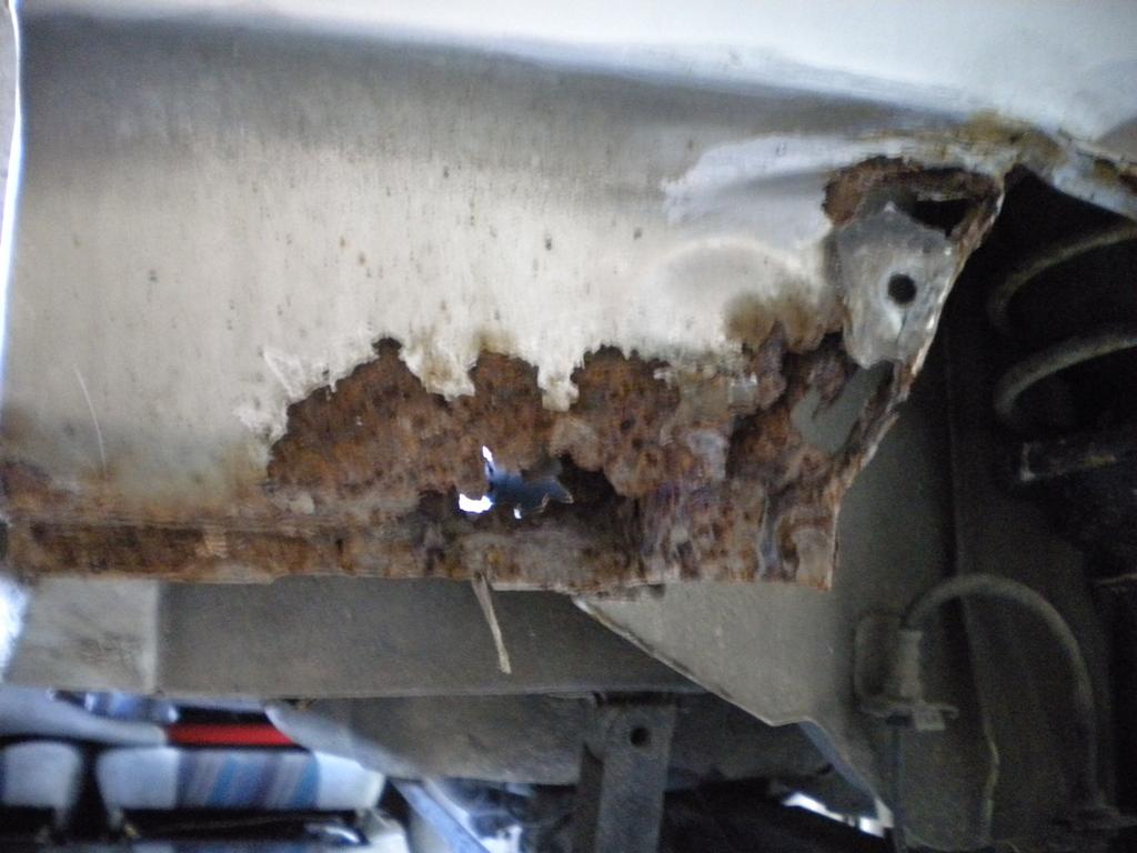

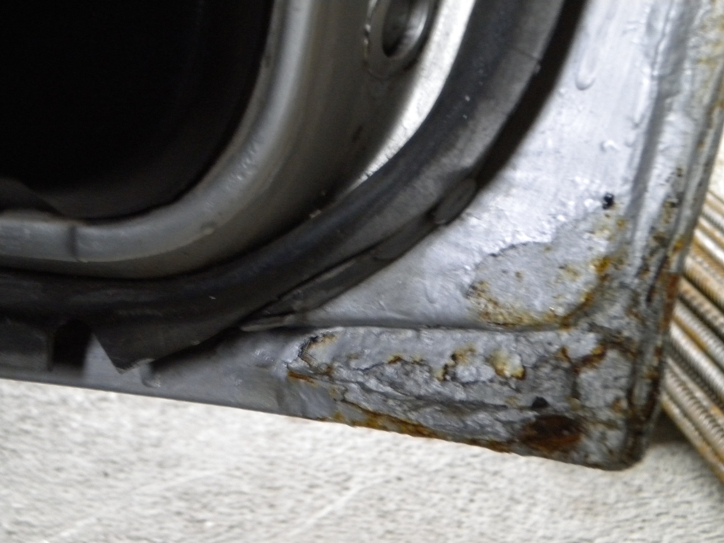

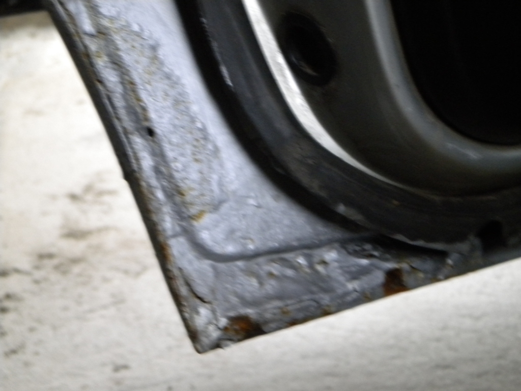

Ko govorimo o detajlih, tale začetek praga ni zgledu neki bogo, dokler ga nism odpru, no potem pa sm porabu ene 3 ure da sm izrezu vso rjo ven in zaključu. In to je samo en mali detajl
Za predstavo o opravljenem delu. Vse kar je pobarvanega rdeče, je menjano ali popravljeno

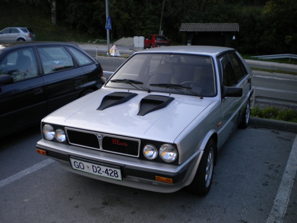

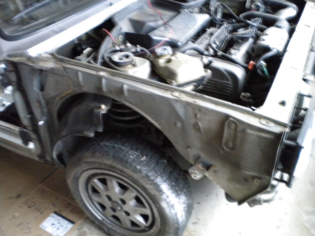

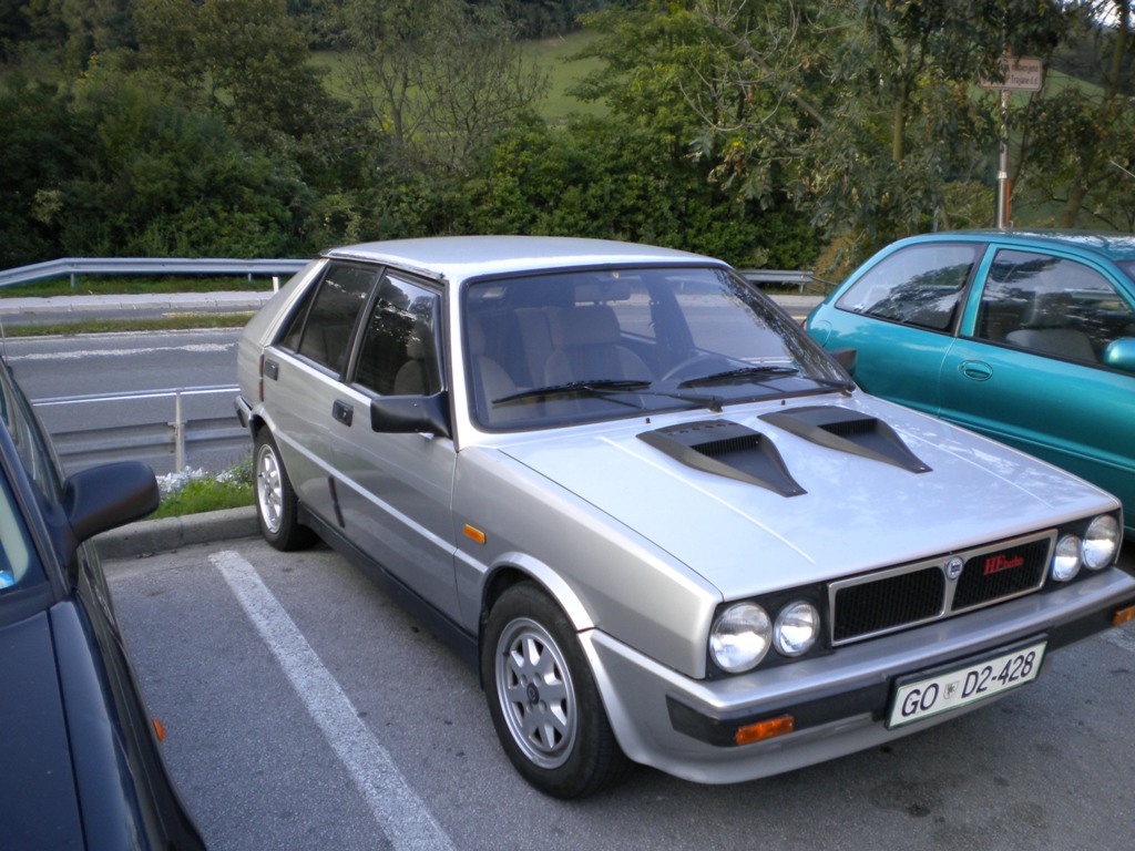

No pa da ne bo v tej temi samo nekih bednih linkov in kregarije, bom prilepil še par fotk ter vse, kar se ne da opisat z njimi, oplemenitil z komentarji :)

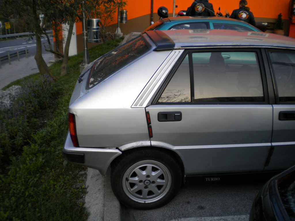

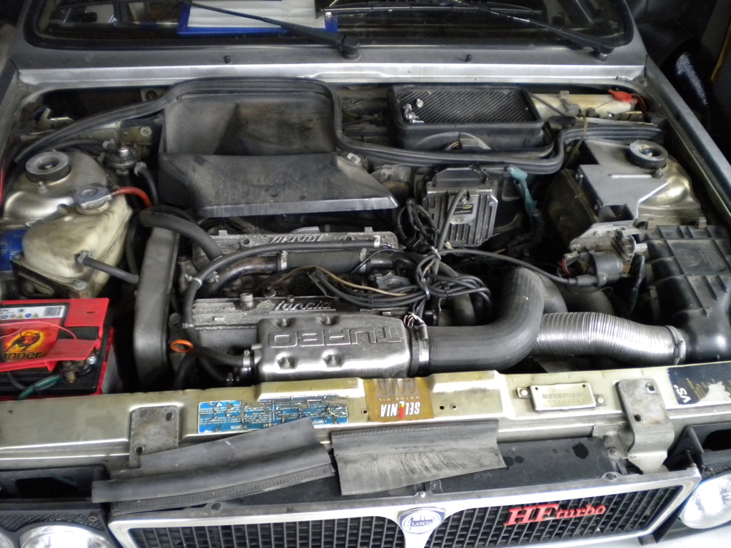

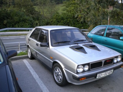

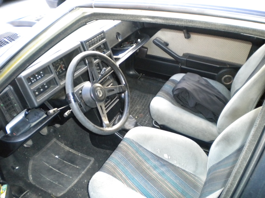

Takole je makina zgledala, ko sem jo nabavil. Na prvi pogled dost solidno, čeprav sem že ob nakupu vedel da so robovi vrat zacveteli, prav tako robovi strehe in pa zadnja blatnika. Od mehanike se je takoj vedelo da so slovo vzel sinhroni za 2., 3. in vzvratno prestavo, sklopka je tudi bolj ali manj že oddelala svoje, avto je na valoviti cesti znal delovat nervozno, zato sem takoj imel na sumu amortizerje. No, v leru je obratomer kazal čudno visoko vrednost, kar je neznosno dretje iz devito izpuha potrdilo. Prosti tek je nastavljen na 1500 obratov, kar je verjetno eden od prejšnjih lastnikov nastavil verjetno zaradi prikrivanja kakega čudnega hrupa iz motorja. Zelo verjetno so ležaji fuč. No zadeva se še ni odprla in se verjetno še en lep čas ne bo, tk da so to samo domneve.
V glavnem, za porihtat je ohoho stvari. Pa to je bilo ugotovljeno še preden sm začel to gajbo karkoli rihtat.
Nekateri se boste vprašal zakaj sem sploh v štartu nabavu tako j...... oops
Avto ima za moje pojme fenomenalno obliko, poleg tega pa sem rally fan, kjer pa je Lancia z vsemi modeli delte dosegla lepe rezultate :D
In ja, to ni integrale, ima pa pod haubo vendarle tudi polžeka in dost manjšo težo od 4x4 gnanih verzij, vozne lastnosti pa so tudi z uničenimi amortizerji fenomenalne :)
Zadnjič spremenil grega983, dne Če dec 23, 2010 5:42 am, skupaj popravljeno 2 krat.

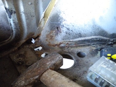

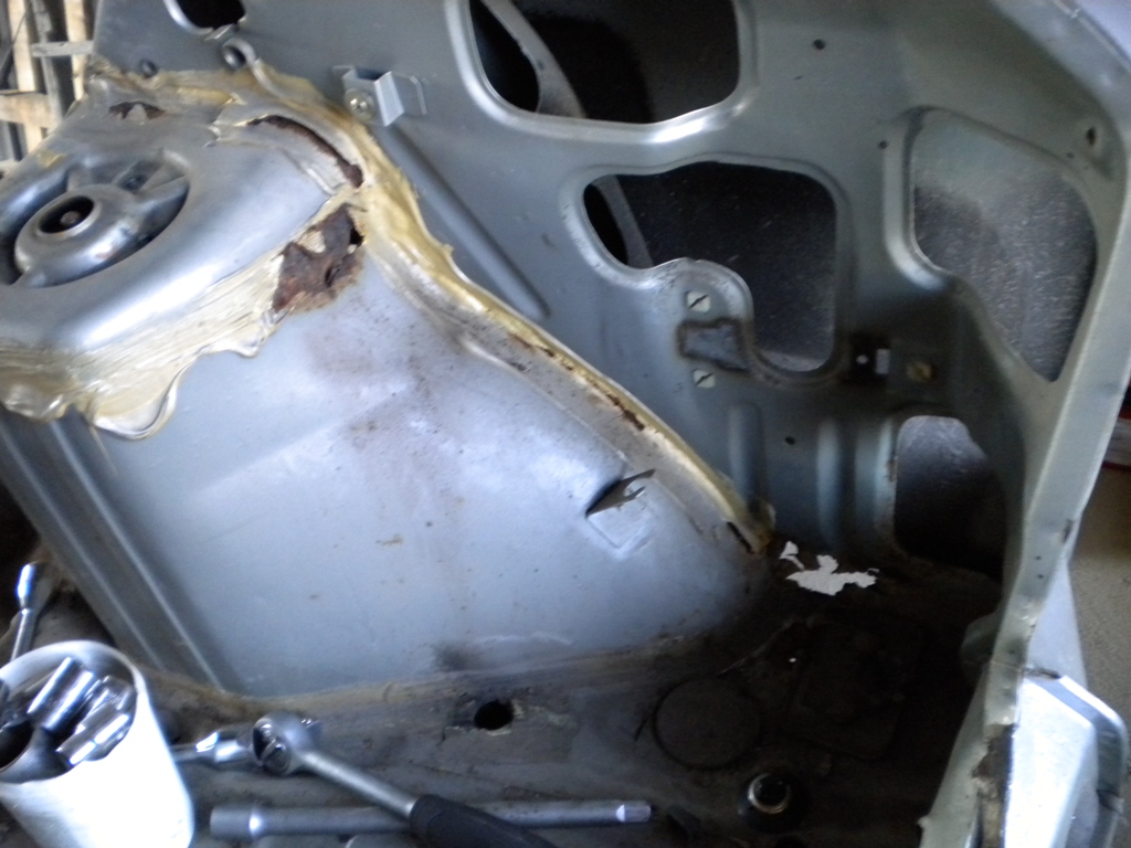

In tako sem kake 3 mesece po nakupu zadevo parkiral v garaži. Ta čas se je zadeva uporabljala za prevoz v službo. To pa so bila lepa jutra, ko se prebujaš ob zvoku polžeka, devita in pa uničenih sinhronov.
In da ne pozabim omenit, ob hudo šparovni vožnji je tole konkretno žejna zadeva :shock: V tej topli jeseni je na relaciji Polzela-Maribor poraba bila 9.5+/100 km, ko pa se je začel konkreten mraz, no potem pa je potreba po bencinu narasla na 11+/100 km (mestna in primestna vožnja). Ni ta špas za tiste, ki gledajo na vsak deci porabljenga goriva. :evil:
No, da ta raj ni trajal večno je poskrbela sama tehnika. Med enim laganim prehitevanjem mi je pri prestavljanju iz 4. v 5. prestavo nekaj vsekalo pod haubo, kadilo se ni, je pa postal motor blazno neodzivn.
Ja, nekaj je zaropotalo okoli turbine oops
Ker v tistem trenutku nisem vedel kaj bi to bilo in v izogib morebitni dodatni škodi, je delta postala nepremičnina.
Kasneje, ko sem odstranu motor iz karoserije sem ugotovil da je razneslo cev za zrak od turbine do IC, pa to ravno pri turbini, kjer si lahko šteješ za dosežek da prideš z bilokakim orodjem zraven.

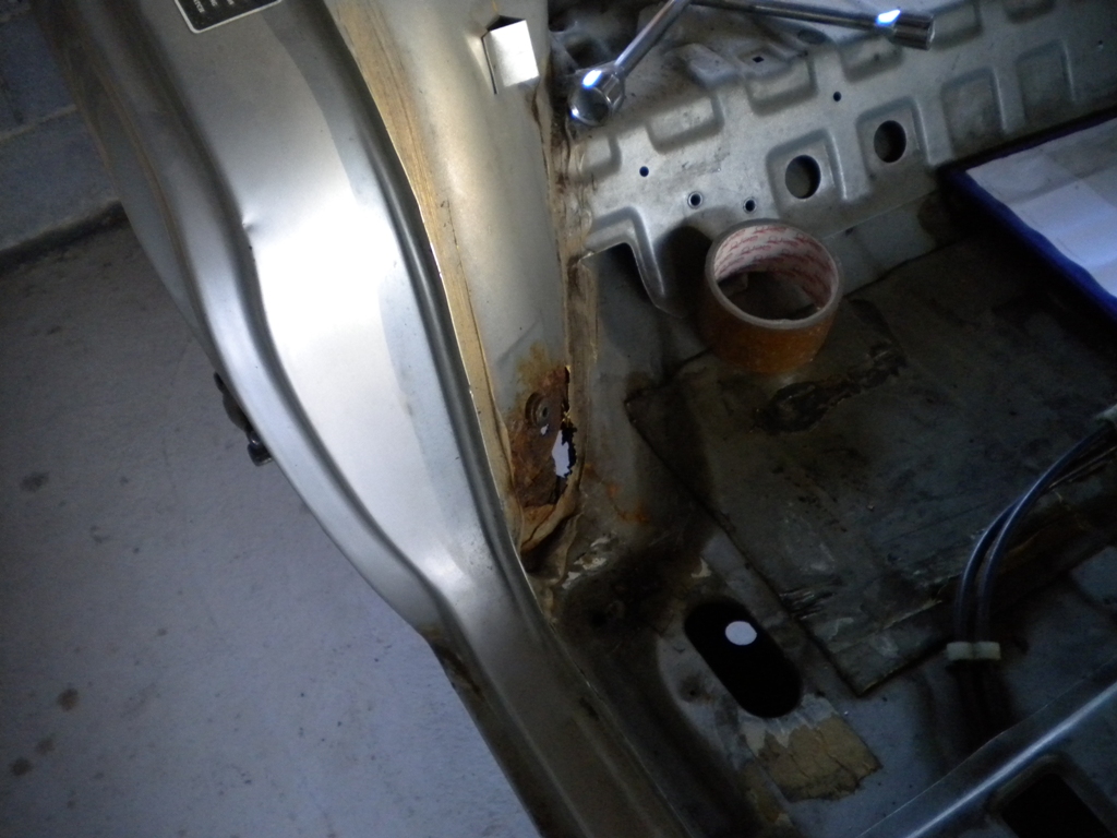

No, da ne bom predolgi, zadeva stoji v garaži, sledi malenkost bolj detajli ogled gore, ki jo moram preplezat.

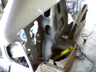

Na kratko, zaslutil sem da bodo križi in težave z rjo :?

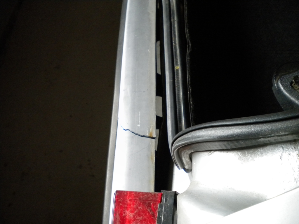

Kar se tiče morebitnih neznanih karambolov. Poškodovana je bila samo zadnja vezna stena ter zadnji odbijač ter pokrov prtlažnika, ki pa sem ga itak dobil zraven ob nakupu avta (poleg za cel kombi delov :D )
No, en k****n je imel idejo da je potrebno za devita razrezat zadnji odbijač :twisted: Še ena stvar več za zamenjat :huh:

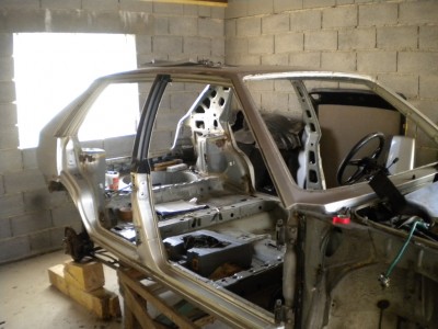

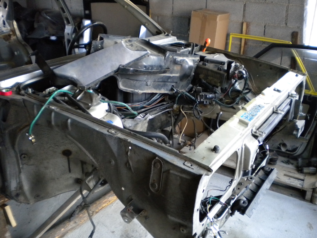

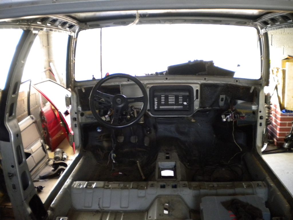

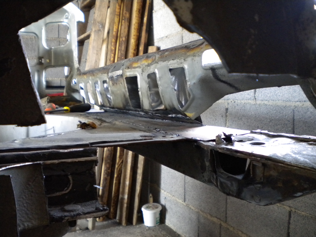

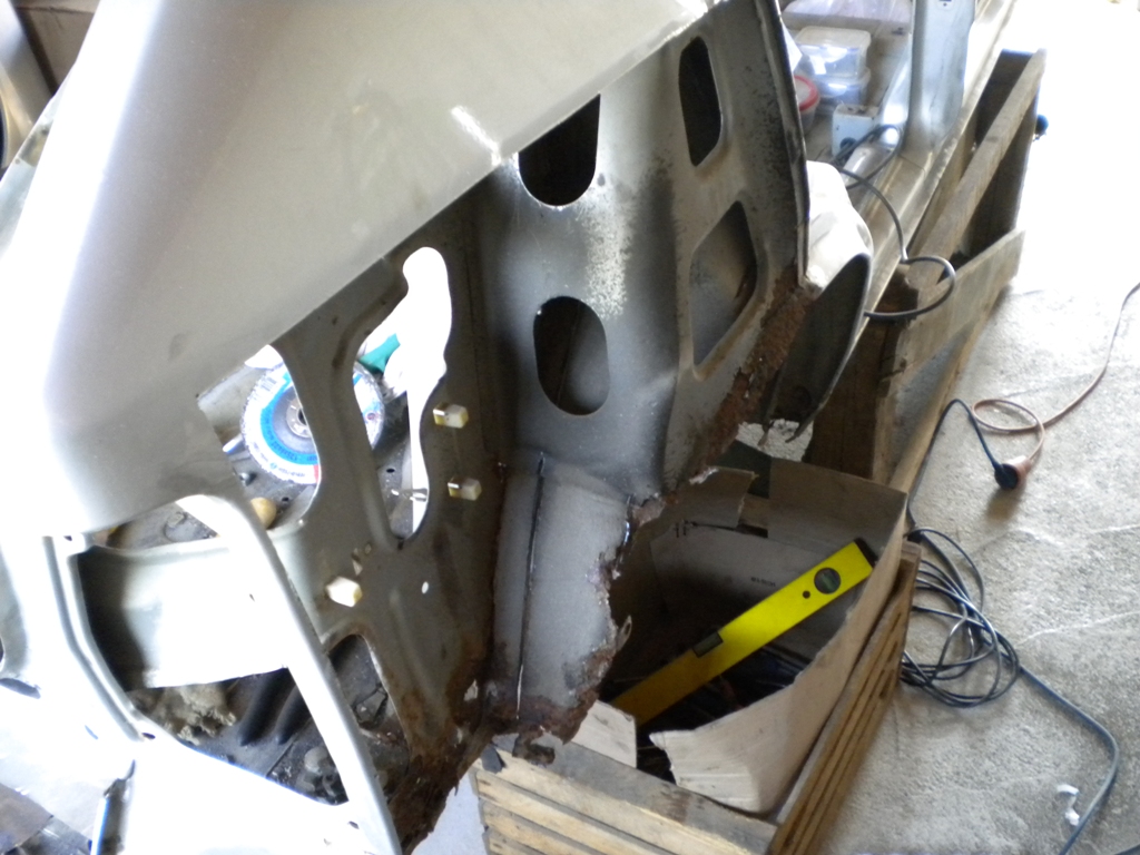

Še par fotk od razdiranja. Hitr mi je postalo jasn, da tole pa sosed zihr ne bo varil. Bi se rabu preselit v mojo garažo oops
Treba je bilo začet iskat varilni aparat in pa jeklenko za plin pa vso pripadajočo opremo. Vem da bi bilo lažje pri naših jezičnih, celo nadležnih sosedih poiskat lepšo karoserijo, pa vendar to danes vsi znajo. Nabavit novo in staro zavržit. Zakaj bi bilo enostavn, če pa je lahko zakompliciran :D
No, ker pač nisem nek izučen mehanik, časa pa tudi nimam na pretek, je razdiranje trajalo kr dost časa. Vmes še odkril resnico o amortizerjih. Ja, res jih je dal prejšnji lastnik obnovit in tršat, narejeno je pa bilo za en k....
Trije od 4ih amortizerjev so kapituliral tk da je olje že veselo mazalo zavore, končnike, in pa ležaje :twisted:

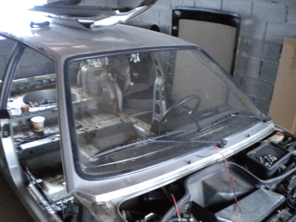

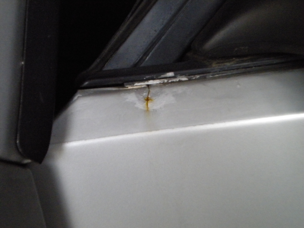

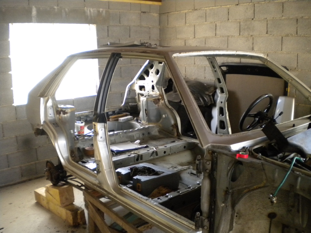

Še kr razdiranje/podiranje :D
ja, počas sm začel dobivat izpuščaje po obrazu ob omembi RJE :twisted:
Nekje februarja 2010 sem pa vendarle končal z razdiranjem. Heh, čist ponosn nase, ker sm vmes odtrgu/odrezu sam 3 vijake. Pravi dosežek za tole rjasto staro nepremičnino ;)

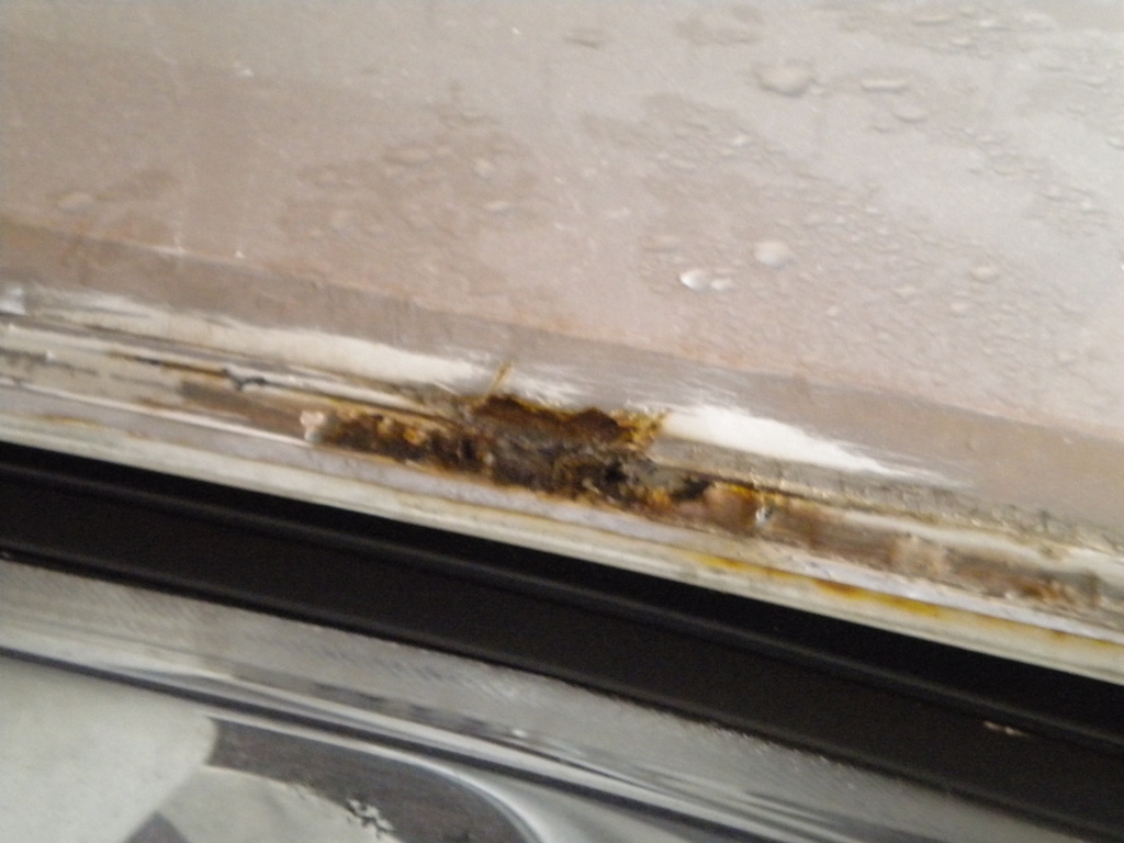

No pa se je začela veselica.Vseh slik ne morem in ne bom prilepu. Jih je preveč, poleg tega pa vsakega detajla nism posliku ker okol avta večinoma skače 1 par rok, ki pa je zaposlen z pločevino, fleksi, škarjami, kladivi, ..... no sej veste. Ne gre vse na1x nardit :)
