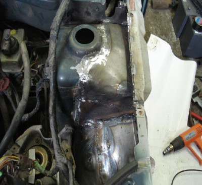

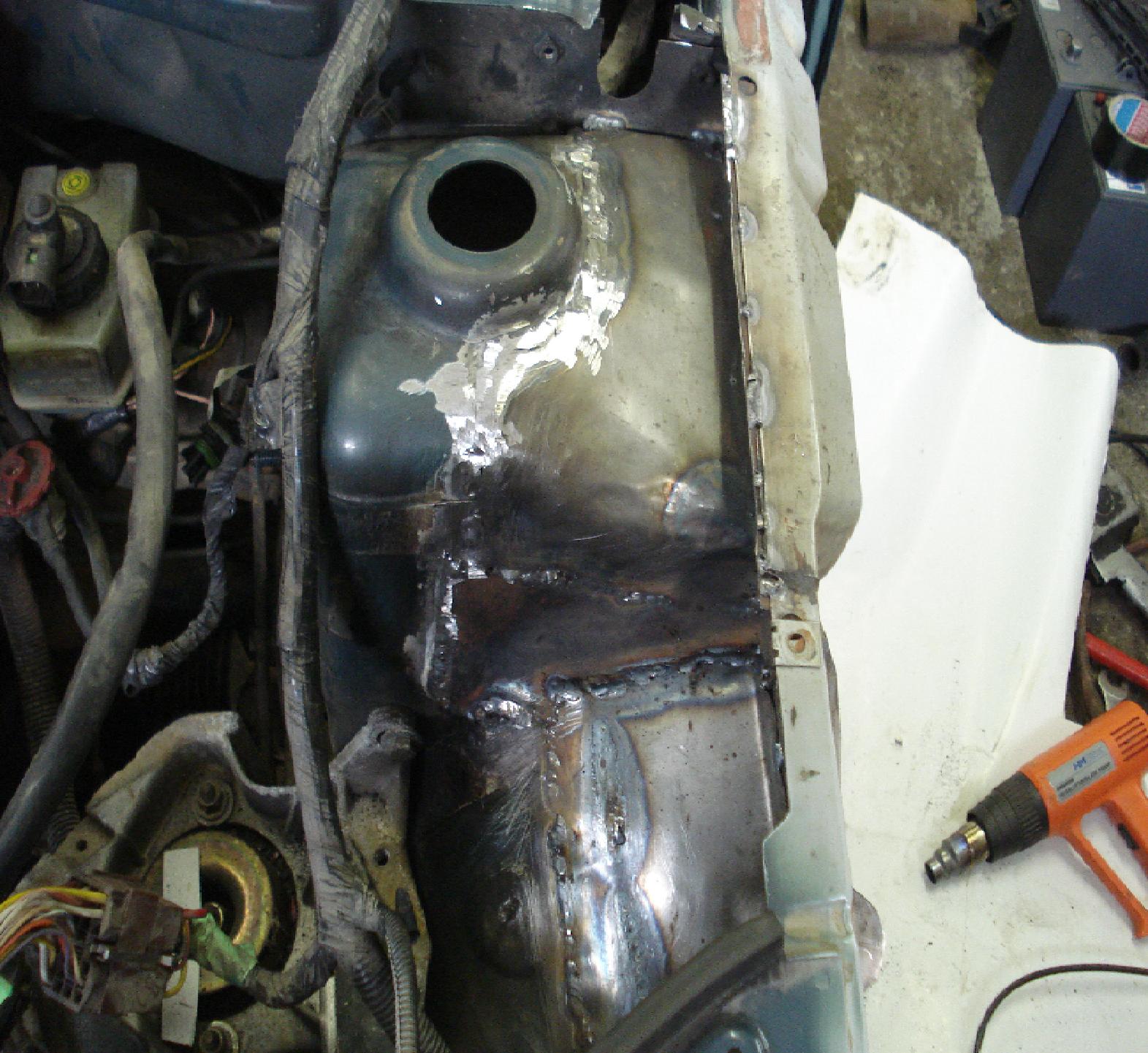

Napisal/-a speedy_gonzales Po feb 01, 2010 6:52 pm
evo nekaj slikic
nekaj mi je tudi oče pomagal ki me je tudi že prej naučil variti ter osnove kleparije :)
temeljni premaz
druga stran
začasno sestavljen saj med tednom nimam toliko časa da bi ga popravljal saj sem do 4rih na praksi nato pa imam še druge obveznosti :(

Napisal/-a ervin30 Po feb 01, 2010 7:07 pm
spredaj še znak dol zašvasaj :)
Dobra ko bbska.

Napisal/-a andrej86 Po feb 01, 2010 9:19 pm
speedy_gonzales je napisal/-a:
temeljni premaz
daj vzami fleks,pa brusno šajbo gor.potegni čez vare parkrat lepo da nebo grbin,pokitaj ,malo se potrudi in pobrusi, daj temeljno gor da pore na kitu zapre,da se nebo posedal,pol pa šprickit,pobrusit pa pobarvat. al kaj to delat sploh ? :)
improvizirate prvotno obliko?

Napisal/-a speedy_gonzales Po feb 01, 2010 9:21 pm
ervin30 je napisal/-a:spredaj še znak dol zašvasaj :)
ehh potem pa morem še prednjo haubo špricat.. :D ki se mi je pa še ne splača ker je bila pred kratkim ko so popravljali od kamenčkov škodo!! namest da bi popravili rjo :evil: šalabajzerji ti rečem :D pa še potem mi spredaj nekam potegne na kak uni vrtni traktor :D

Napisal/-a speedy_gonzales Po feb 01, 2010 9:56 pm
andrej86 je napisal/-a:
temeljni premaz
saj to še pride zdaj sem samo preventivno zaščitil da mi nebo zunaj vse skupaj zarjavelo saj veš kako rjavi nezaščiten var ter pleh. tam pri švasih morem še očistit ter konkretno narediti da se nebo tako vidlo. :) zdaj sem še malo tikal po dnu vozila in sem ugotovil od kod so bili zadnji tepihi mokri :D luknja pri ceveh za gorivo je bila khhm "malo" večja ampak hvalabogu se je že tudi poflikala.. :D najraje bi cel avtomobil oblekel v 5mm železo in izoliral :D :D bo vsaj melo kam rjavet :twisted:
