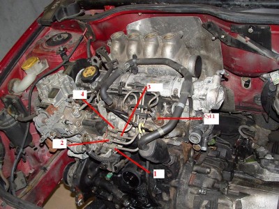

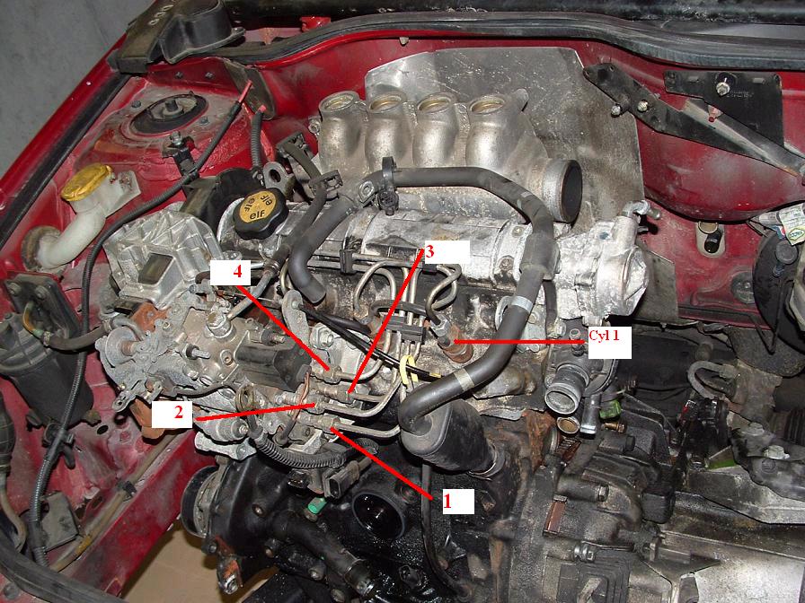

Clio F8Q motor
Med čakanjem ena lipa slikca :D

Ivan napacn motor si prilepu :P Sicer je res F8Q ampak starejsi:)
Moj ima že kr nekaj elektronike, vodeno visokotlačno črpalko, EGR...pa še nekaj malenkosti.
