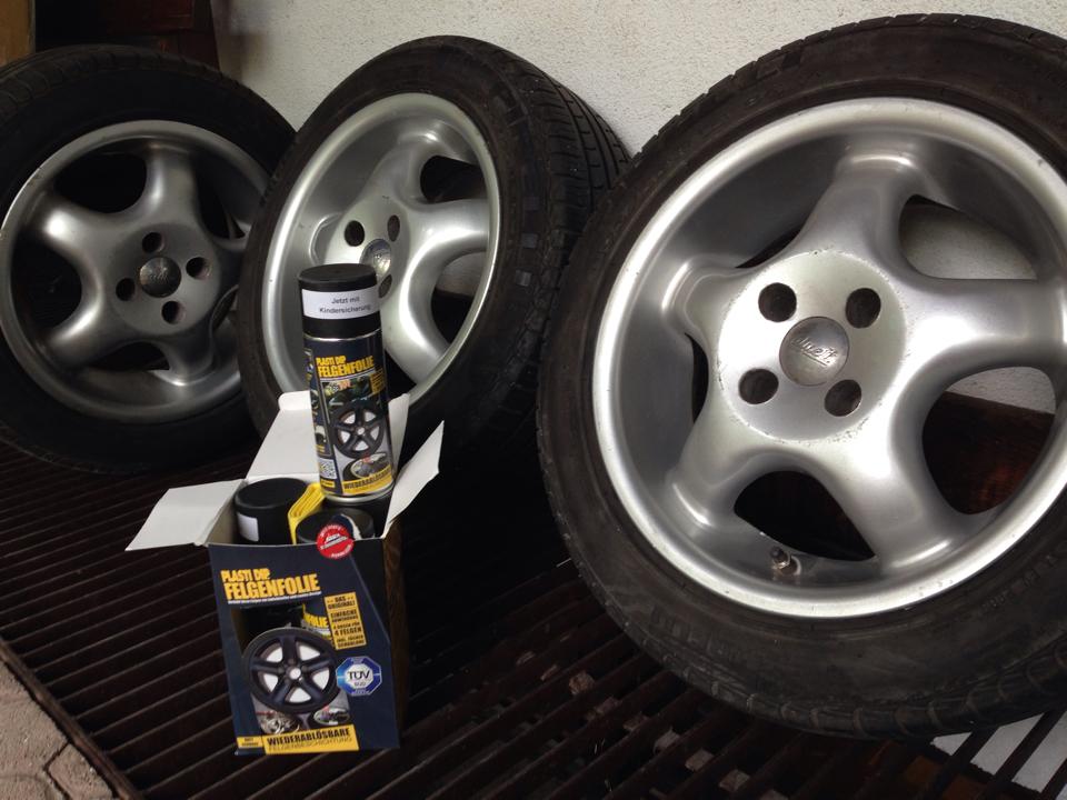

Evo, tud mene je plasti dip navdušil po priporočilu kolega in ogledu parih filmčkov.. Danes prejel po pošti 4x sprej črna mat (cca 70eur).. Itaq pa bi špricnil še cel avto, ampak ne s tem sprejem.. to je bolj za feltne.. Koliko litrov plasti dipa približno se rabi za eno limuzinco?:)

Uf M4rko, tole je nemski PlastiDip.. Ceprav ga dela ista firma kot originalnega ameriskega, je narejen v EU po EU regulativi, ki ne dovoljuje uporabe istih materialov v proizvodnji kot v USA. Zato je nemski PlastiDip VELIKO slabsi od originalnega ameriskega. Ce ga se nisi uporabil, priporocam da ga vrnes in narocis ameriskega. Kdo ga dobavlja, sem ti pa napisal ze v ZS skupaj z ostalimi odgovori.

Razlika naj bi bila v topilih ki jih uporabljajo. To se vidi ze takoj pri tem, da hlapi EU PlastiDipa niti pod razno ne smrdijo tako kot originalni USA PlastiDip. V praksi pa se to pozna pri tem, da je EU PlastiDip veliko slabse prekriven, veliko bolj voden, slabse se spreja (tudi pri pogreti piksni ne spreja lepo enakomerno, vsaj moja piksna ni), in pa meni osebno ga ni ratalo nanest tako, da bi se posusil v lep gladek finis (kar seveda z USA piksno ni poseben problem). Posledica vsega tega je, da so plasti EU PD-ja tanjse, kar se pozna pri zasciti in potem tudi odstranitvi. Jaz sem ga iz testne feltne, ki mimogrede zelo redko vidi sonce in je vecino casa notri v delavnici, odstranil po dobrem mesecu, pa se ni odstranil lepo v enem kosu kot USA PD, se je zelo rad trgal in pa ni imel take natezne trdnosti kot USA PD. Definitivno veliko veliko slabsi produkt za isto ceno kot uvozen originalni USA PD.

ojej, tnx.. še dobr da gre za kripo od avta :D ja nič to prvo rundo bom pokoristil to kar imam.. ker, če kaj sovražim je pa to pošiljanje nazaj:) ko bo zadeva fertik, popnem sliko kako zadeva izpadla z EU plastijem:) še dobro da nisem že kaj naročeval literskih EU plasti dip:)

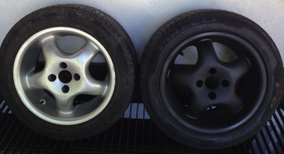

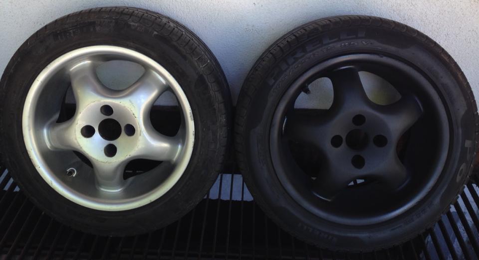

One down, three to go:)
