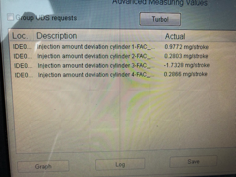

Zdaj imam podatek ko so vrednosti injektorjev izmerjene.
Mogoče kdo ve to razložiti?

Predvidevam da bi moralo biti blizu 0(nič).
void
Prispevkov: 1852
Re: Čiščenje injektorjev (šob)
Napisal/-a void So jan 19, 2019 4:45 pm
Tu sta v normalnih vrednostih samo 2 in 4.
3. je sploh čudna! obvezno dat šobe na test in lahko se še pomeri kompresija.
Videl sem že en kup 1.6 TDIjev, ki so meli pri 150k km ogromno blow by-a. Tako da ni nujno da so nujno šobe izven toleranc, lahko je slaba kompresija.

Verjetno bo to da je mehanik nabavil 4 nove injektorje, in mu je dve skurilo zaradi napake na kablih.
Zato je dal dve stari ali pa obnovljeni.
Zdaj me samo zanima če bo tako šlo v redu ali so prevelika odstopanja na 3 šobi.
Ali se da na injektorju menjati samo električen del?
injektor je 03 L 130277B

Jaz nikdar ne nabavljam druge injektorje, dokler jih ne dam na test.
Fora je v tem da ECU uravnava vbrizg glede na več parametrov - predvsem knock senzor. In če imaš slabo kompresijo, so lahko te vrednost all over the place tudi z čisto novimi šobami.
Je pa res da največja verjetnost da bodo pogrnile test ko klada, mogoče celo vse 4. ker je test precej rigorozn in če malo odstopa, bo zadla test.
Električni del se ne menja, vsaj pri VDO/Siemens/Continental šobah ne.
