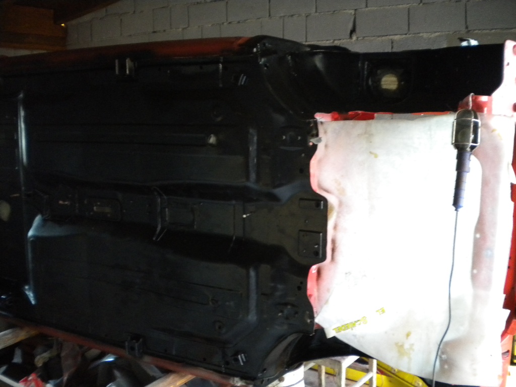

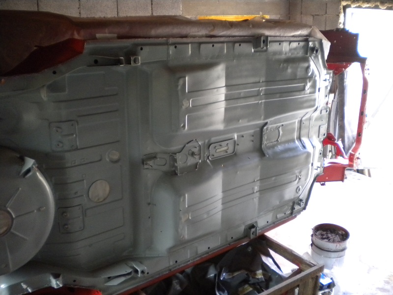

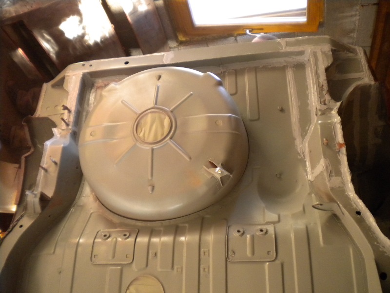

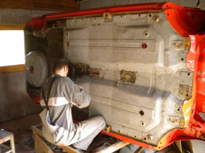

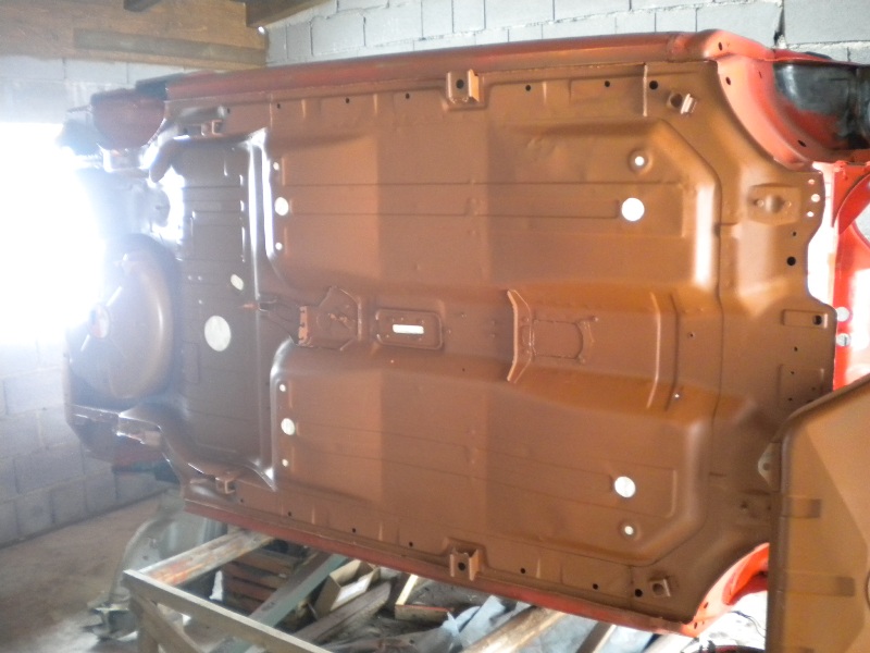

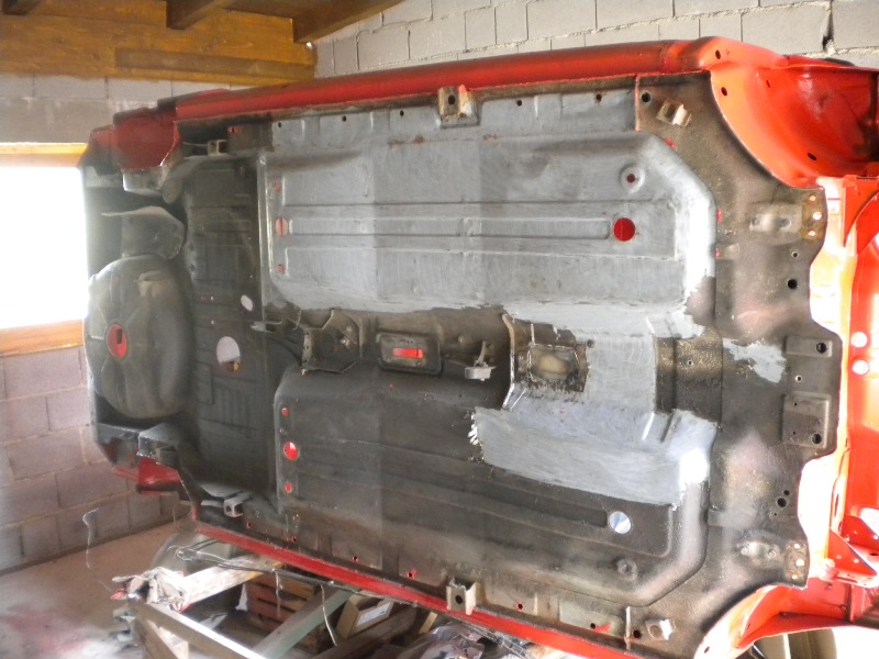

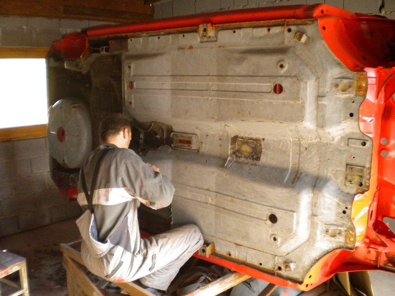

No, sledijo slike od najbolj nadležnega dela obnove - odstranjevanje izolacije z dna karoserije in ponovno barvanje.
Ker je bil ta konec tedna prekratek za vse načrtovane opravke, sem uspel dno karoserije in pa rezervoar pobarvati le v temeljno barvo, ostalo se bo kasneje.
Naj omenim da občudujem vse paciente, ki se spravijo odstranjevat izolacijo z dna karoserije v ležečem stanju pod avtomobilom. Kapo dol za voljo in neiznajdljivost ;)

Prosim lepo, v živo mam dost več las kot jih je videt tule :D

grega983
Prispevkov: 1658
Kraj: Fram
Re: Srebrna Delta HF turbo - komplet obnova
Napisal/-a grega983 Po feb 21, 2011 6:46 pm

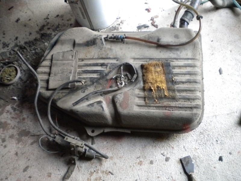

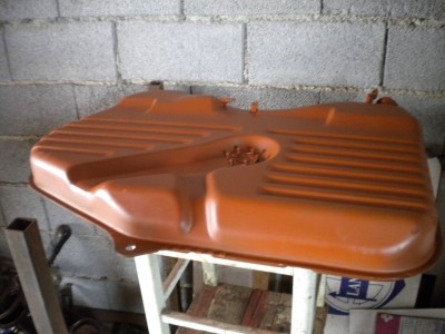

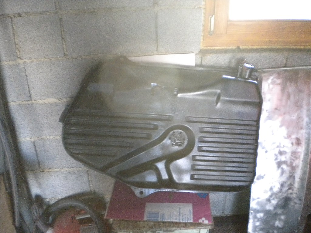

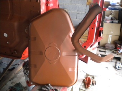

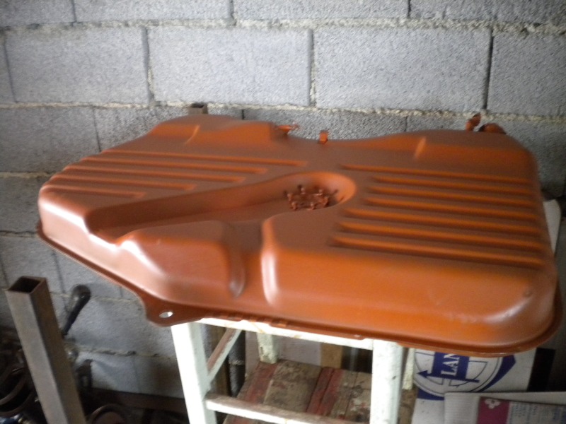

Evo, še slike rezervoarja :)
Začuda kot dno karoserije ni nikjer gnil, le tu pa tam je bilo malo površinske rje :D

Napisal/-a lancia hf Po feb 21, 2011 6:55 pm
A rezervar je pa železen :shock: pa res začuda ni podenj nič gnil.

lancia hf je napisal/-a:A rezervar je pa železen :shock: pa res začuda ni podenj nič gnil.
Ja, me Robi razsvetliu da imajo letnik 86 in naprej plastičn kesl. Jz bil za sveto prepričan da je bila samo plehnata verzija oops

Sej a je bilo kaj rje v rezervarju, ker jaz sem v Alfi 33 imel kar dosti rje v rezervarju.

Napisal/-a grega983 Po feb 21, 2011 8:52 pm
lancia hf je napisal/-a:Sej a je bilo kaj rje v rezervarju, ker jaz sem v Alfi 33 imel kar dosti rje v rezervarju.
Nep, znotri pa kot tistega dne ko je prišel iz preše :)

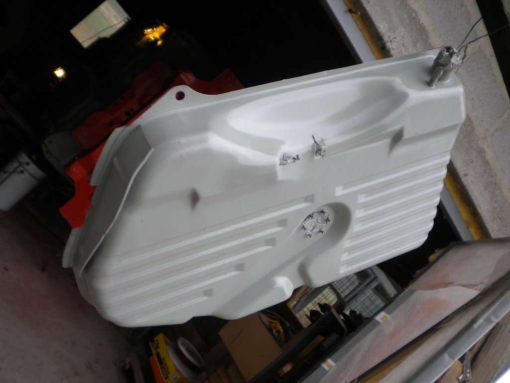

No da ne bo potekala debata sedaj samo o čakih, letnicah pa poznavanju modelov prilagam spet nekaj slikic.

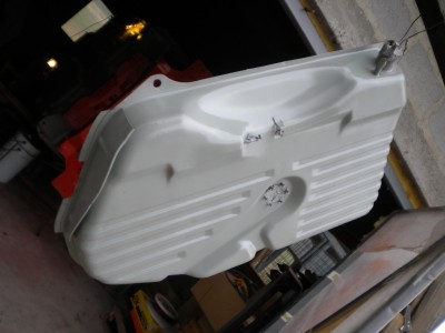

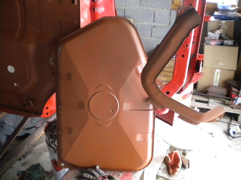

Rezervoar se je pobarval z končno barvo, nakar se je zaščitil z izolacijo

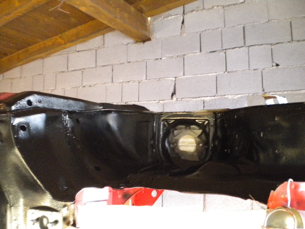

Istočasno se je pobarvalo še dno karoserije, s silikonom se premazali zvari, vse skupaj pa se še zaščitilo.

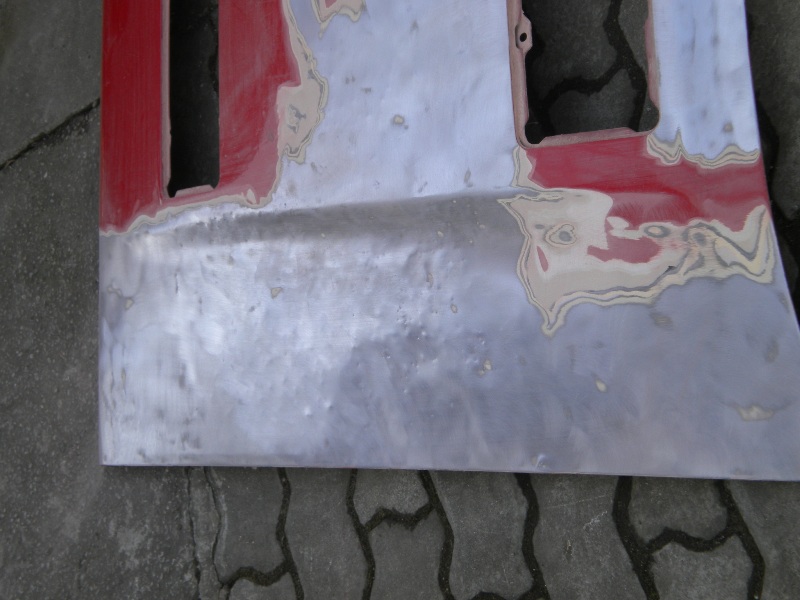

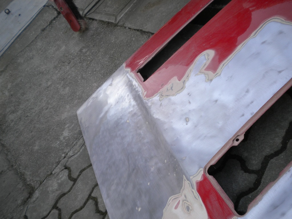

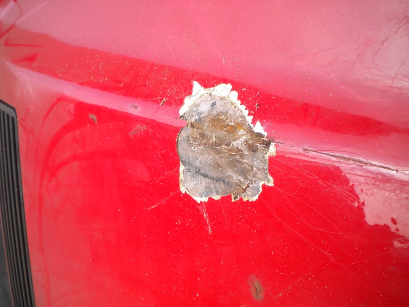

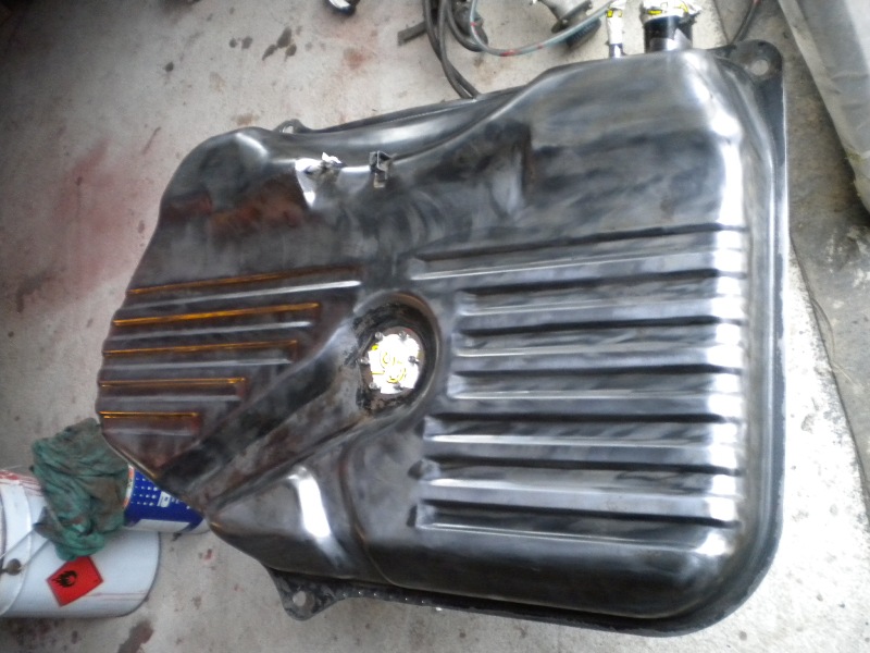

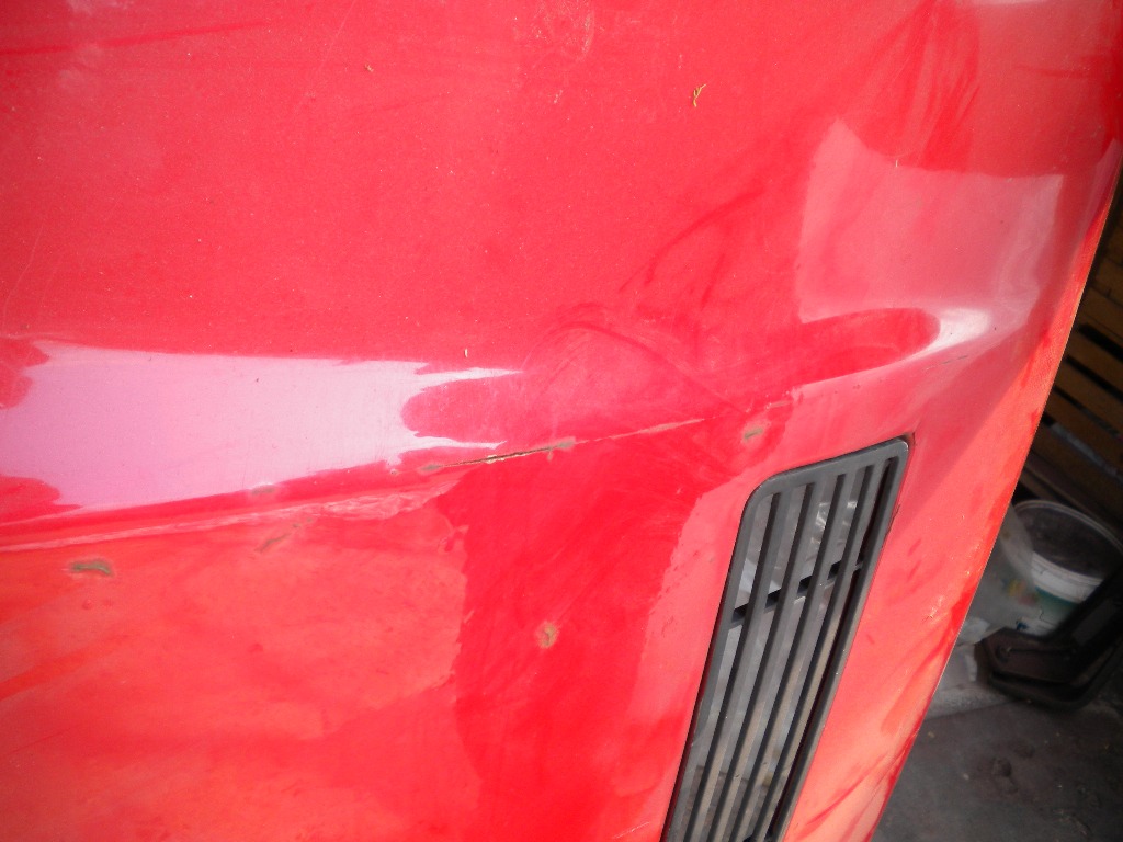

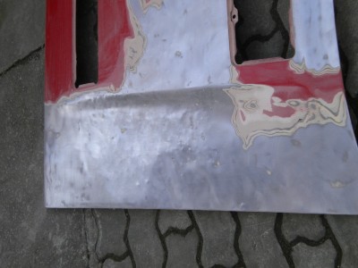

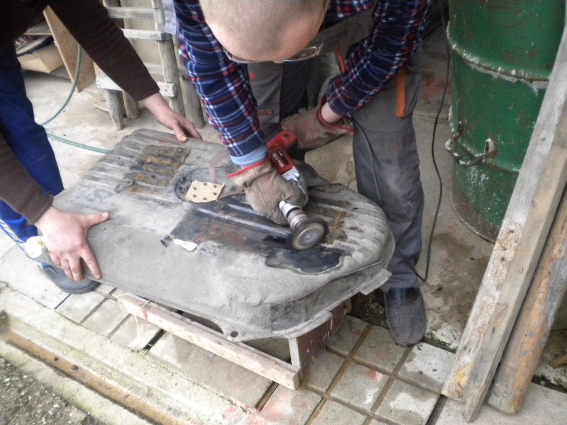

Ob bratovi pomoči se lotil še pred časom nabavljenega pokrova motorja. Pred brušenjem bila zadevšna težka kot sv....., se pa je že videlo da je na njej višek kita, ker je le ta razpokal.
Po 1 uri brušenja je bil rezultat lažji za nekaj kil in porazne oblike. Bolj ali manj je bilo po celotni površini 1-3 mm kita :roll:
Glede na videno je pokrov v času svojega obstoja doživel 2 ali 3 prometne, vedno pa je bil zelo šalabajzersko popravljen, tk da je trenutno stanje zelo porazno. V kratkem se grem menit z kleparjem, če se da zadeva v okviru nekih normalnih stroškov spravit v zadovoljivo obliko. V nasprotnem primeru sledi še več nabavljanja materialnih dobrin (verjetno pri gobezdavih sosedih čez mejo) :twisted:
