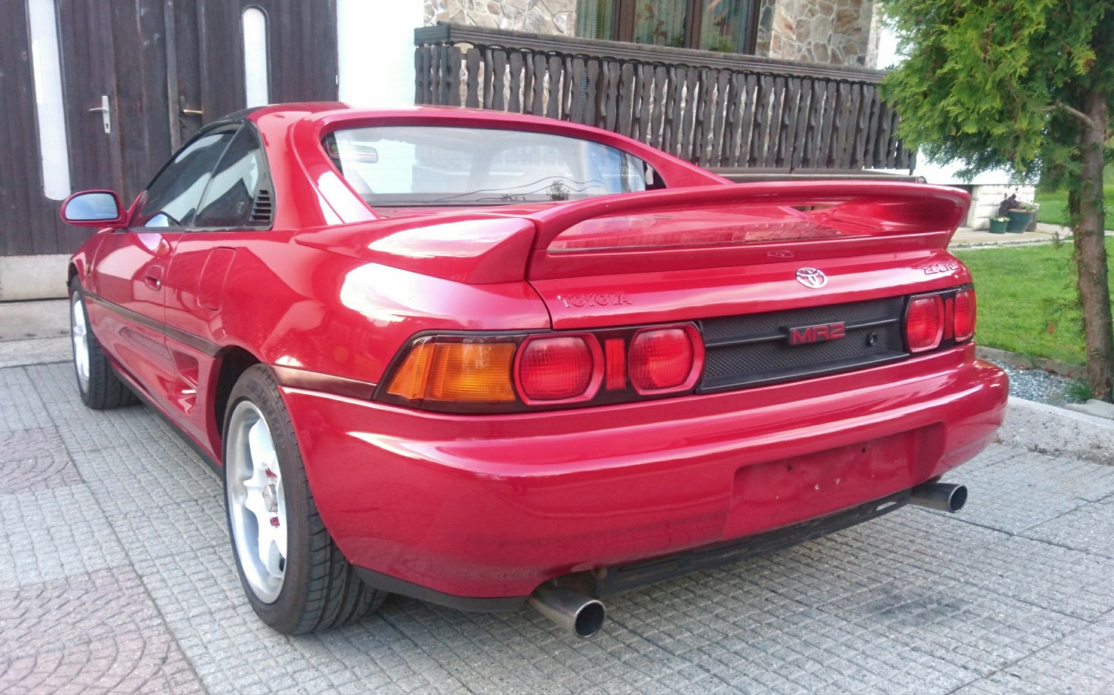

Pozdravljeni, oživljam temo od mrtvih :) Pozna kdo koga, ali ima kdo 2 generacijo MR2 v delih ali razbito ali golo? Rabil bi armaturo, volansko letev, ter papirje :D Vsakršna pomoč bo več kot dobrodošla, hvala :mrgreen: :mrgreen:

Res je, izbira pri nas je res žalostna, tayfun, tvoja črna je pa resnično strup. Sem se pa odločil, da raje iz dveh sestavim eno ki bo tako kot mora biti, vse ostalo bo pa služilo za rezervne dele :) gre se pa isto za REV5 generacijo :) :D

Se pravi tako banalna napaka, da jo lahko ugotoviš samo po sreči :lol: Moja je rdeča, ampak mislim da pa nisem jaz tisti ki se je oglasil pri tebi, bi se pa z veseljem :-P meni pa je čez zimo, oz. mogoče že čez leto, kaj pa vem, hladilna tekočina izginila neznano kam, po pregledu sem ugotovil samo da čisto malenkost solzi oddušnik spredaj na hladilniku, pod avtom, kjer je čez zimo stal pa je bilo vse suho. :roll:
Kolebam pa trenutno med tema dvema videzoma

Moj pametni telefon se je odločil da ne bo objavil zadeve, tako da dajmo še enkrat :D takole je vse zmontirano =P
