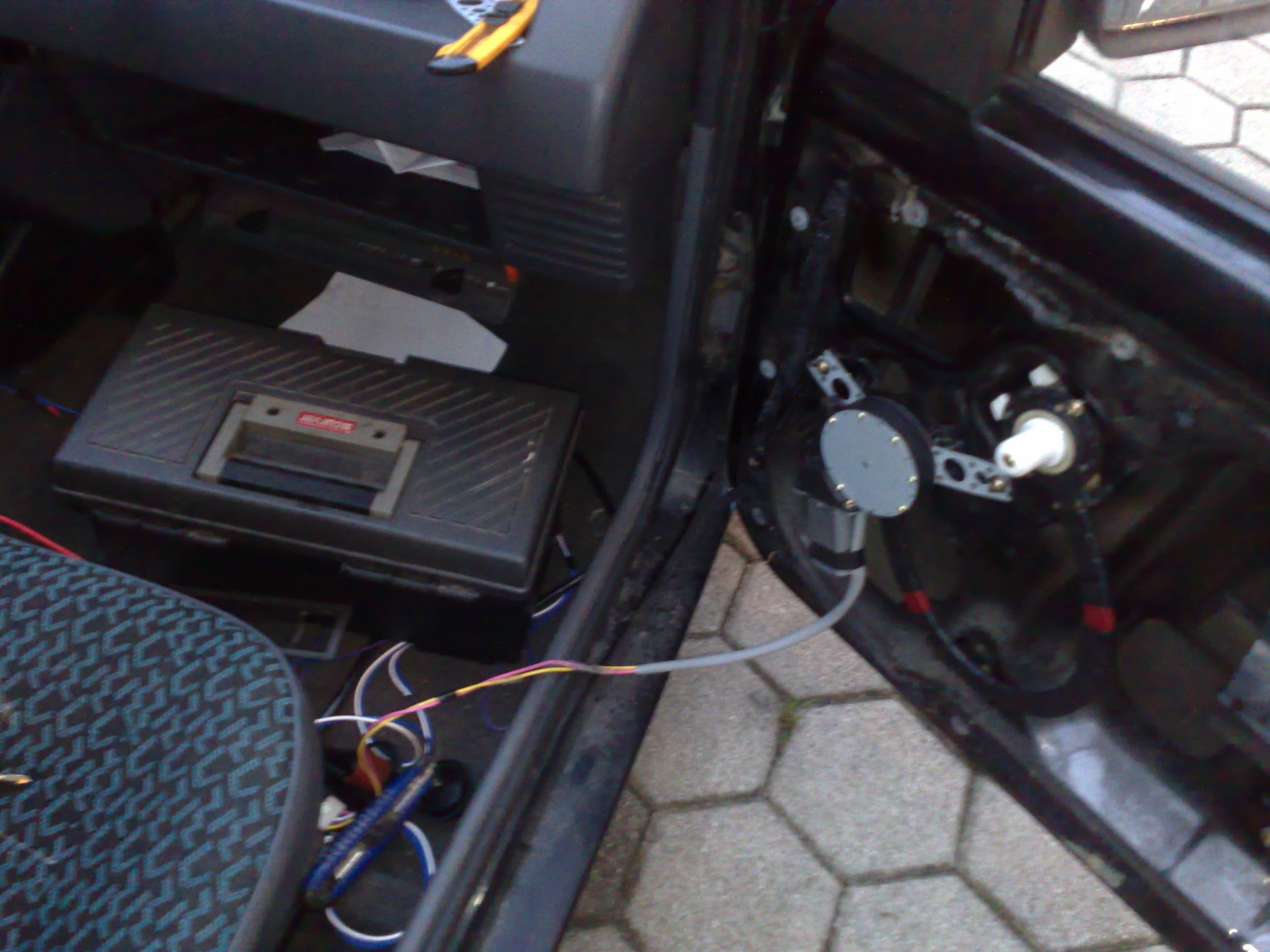

No in tako se je začelo...... pred slabim tednom sem na drugem forumu opazu oglas da se prodaja clio 96 letnik po delih....po pogovoih sem ugotovil da ima el. šipe in da hoče komplet za oba mehanizma s stikali in konektorji 10 evrov.... brez premisleka :D
No zgodba se začne danes ko sem se zadeve lotil....
Prvo odstraniš zvočnike...
Potem odstraniš celo tapeto....
Se malo razgledaš kako ima petka sploh ročni pomik stekla narjen..... in hitr prideš do sklepa da ima petka plastični nosilec in komplet vzvodovje iz plastike clio pa iz pleha.....ugotoviš da brez večjih predelav ne bo šlo ( prvo sem upal da bi lahko sistem samo menjal....sanjala svinja o koruzi a koruza.....) . In začnejo se predelave....
Motorček od cliota kater ima ovojnico zajle iz pleha....
Takole ga vzameš narazen.....seveda je zagnetan ampak obstaja vrtalka:D
Potem iz starega sistema na petki vzameš dol plastični sistem ( moraš ga razrezat) in potem se ob kupo novih idej lotiš montaže novega ( ohišje zajle, ki je plastična je treba fiksirat v plehnat del od cliota......kar pa niti malo ni enostavno....) . Tam kjer so bili gneti daš vijake in zaegneš skupaj nazaj....
Ko nardiš takole skupaj začneš gruntat kam sploh postavit motorček in kako ga dobit v vrata...... porodi se ideja da je treba en del vrat odrezat.... zvrtat dve luknji in sistem se pritrdi....
No potem se lepo sestavi skupaj nazaj ...ustavi se pri ročki za pomik stekla.... saj je nimaš kam namestit :D :D :D :D
No in tako sistem dela svojo nalogo...

No eto zadeva končno porihtana :) Če bi si vzel čas samo za avto bi lahk reku, da bi v enem dnevu mel to zmontirano....ampak ker so še druge stvari se pač nikamor ne mudi :)
Nekdo je uprašal kak sem povezal elektriko ( in pa ker sheme nisem najdel od original cliota.....da bi pa šel ugotavljat kje kak in zakaj so vsi kontakti.....bi pa itak rabil dva tedna preden bi vse usposobil...) Ker pa nekaj vem okol elektrike mi ni blo problem nardit "relejne logike" in tako sem na stikalu najdo samo tri kontakte.... eden je stalni plus, srugi je ko stisneš pomik navzgor in tretji ko stisneš navzdol..... obračanje plusa in minusa pa opravita releja.....
"Relejna logika"...
Vse skupaj se lepo namesti in pritrdi na vrata tapete.....
Kam dat stikala drugam kot pa tja kjer je bila nekoč ročica... :)
In pa "krama" , ki ostane na koncu :D :D

Godward je napisal/-a:a to maš komplet vse od cliota al samo motorčke pa si pol pritrdil na mehanizem od petke?
Točno tak.....na žalost drugač ne gre :) Mogoč bi šlo če bi bil pet vratni clio tak pa je bil tri in no way da sestaviš :) Poleg tega niti nisem gruntal kako dobit celi sistem ven ampak sem začel gruntat kako predelat zadevo.....
Je pa treba plastično ohišje zajle pritrdit na kovinski del mehamizma.....ohišje zajle je treba povečat ( ker je zobnik avt. pomika večji od ročnega) , treba je vrezat vrata, ker drugač motorčka ne spraviš v vrata.....skratka kr nekaj je dela in sprotnih idej :D

jest mam pa to mal drugac narjen :D sm kupu motorcke ko vrtijo obstojeci rocni mehanizem.

Kak si pa z osovino rešu? al to pride pod al nad tapeto? Ker men se ne vidi nič razen stikal.......ostalo je vse lepo skrito.

bom popoldne slike nalepu kako zgleda.. drgac pa na tej sliki sm motorcek narobe montiral ker tapete nism mogu gor dobit (zaradi zajle) in sm ga mogu v vrata montirat in pritrdit tam kjer je lukna za zvocnike. pa seveda ni slo brez rezanja pleha :D

MAš srečo ker nimaš zvočnikov v vratih :) Pr men tega ne bi šlo ker imam panele....Pa tudi stikalo sem jaz kr stlaču v lukno tam ko je bla prej ročica :)
Veš kaj mi reči...kak ma ta komplet rešeno za končne položaje? Ker jaz imam sedaj zdaj da pač gre dokler ne spustiš stikala ( Jeep ima tako tudi serijsko) , na koncu pač prime motorček. Sicer že delalm tudi logiko da bo obrnila smer če se bo šipa preveč "mučla" in bo šla v primeru da pride kaj med steklo pač nazaj dol in pa da v končnih položajih motorčka sploh ne bo pognalo, če boš hotel stisnit narobe...... ampak to bom verjetno montiral takrat ko bom še zadaj nardil el. pomik.
Misliš da bi šlo zadaj uporabit ta komplet , ki ga imaš ti? Če se mi slučajno ne bi dalo " jebat" s tole predelavo ?

jst mam tud tko narjen da gre dokler drzis gumb. Cist preprost sistem. Edin mam tud gumbe osvetljene ze serijsko da ponoci vidim kje so. Seveda bi lahko sistem uporabu na zadnjih vrati brez problema. Ce je se veda plac da vgradis motorcek ker je kr velik. Pa kable bi mogu dalsat za + in maso da bi prsli spredi na strom. Lahko se pa pri meni uglasis na kofetu in zadevo podrobno pregledas :D
