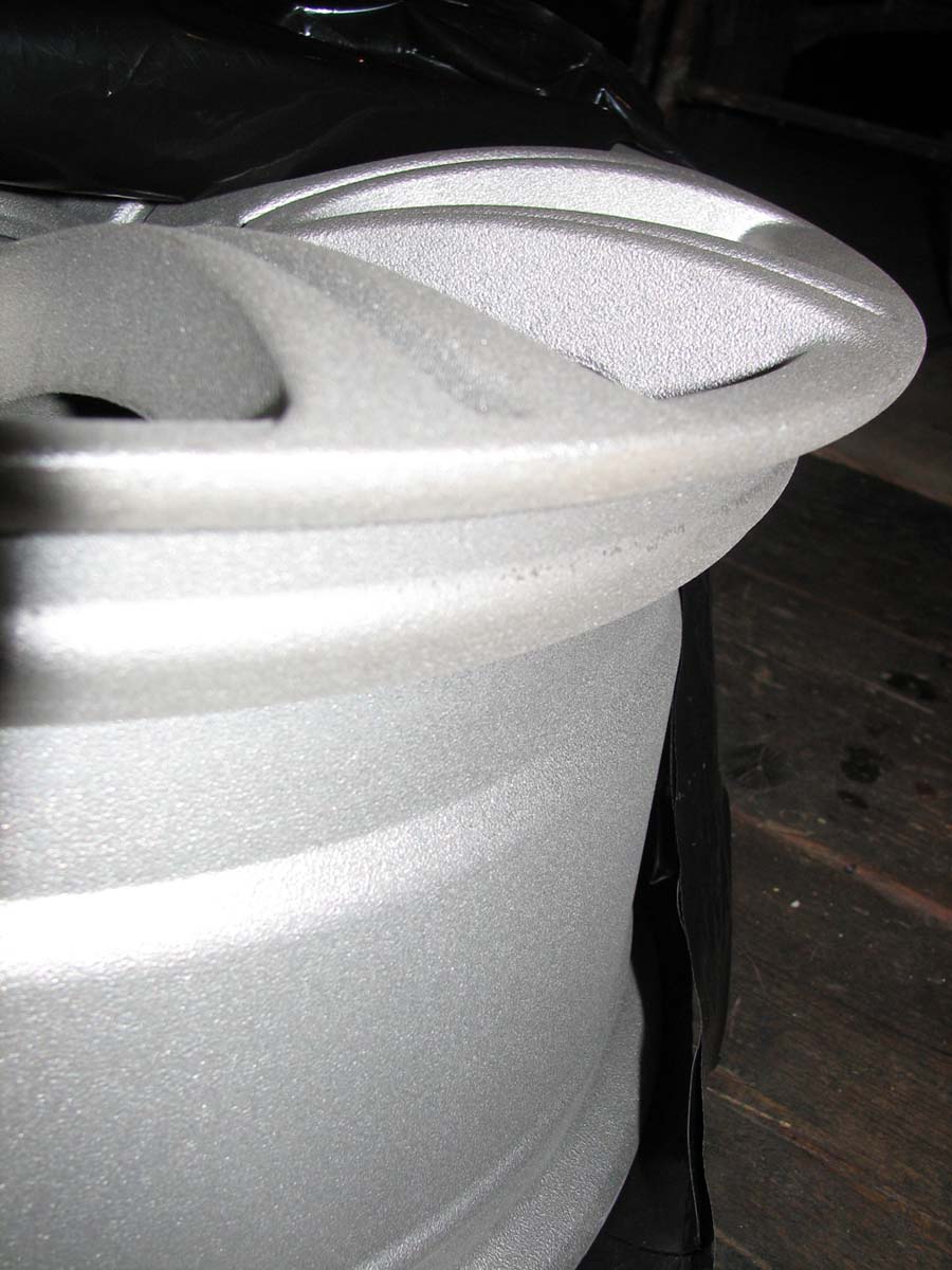

Se pravi za poliranje mora biti čim bol gladka površina. Kaj pa naprimer če se da celo feltno prebarvati. Primer poravna tiste neravnine, ali je potem potrebno naknadno brušenje, da prideš do površine za končno barvo?
Upam da nisem preveč tečen z vprašanji.
Naprimer je ta feltna primerna za nadalnje barvanje?
croma_man
Prispevkov: 4288
Re: Poliranje platišč by Looniticz INC (str 12,OZ route silv
Napisal/-a croma_man Če nov 25, 2010 8:52 pm
ni vedno tako, če je obtolčena od kamenja, robnikov, tudi ko se speska so še jamice ki jih je treba pokitati in po pameti zbrusit da bo šprickit povsod enakomerno. Zato je dobro da je čimbolj fino peskano da ko brusiš kit tam ne spremeniš strukture v "peskanem" vzorcu.
