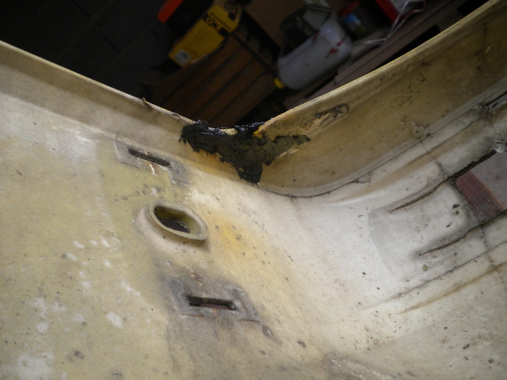

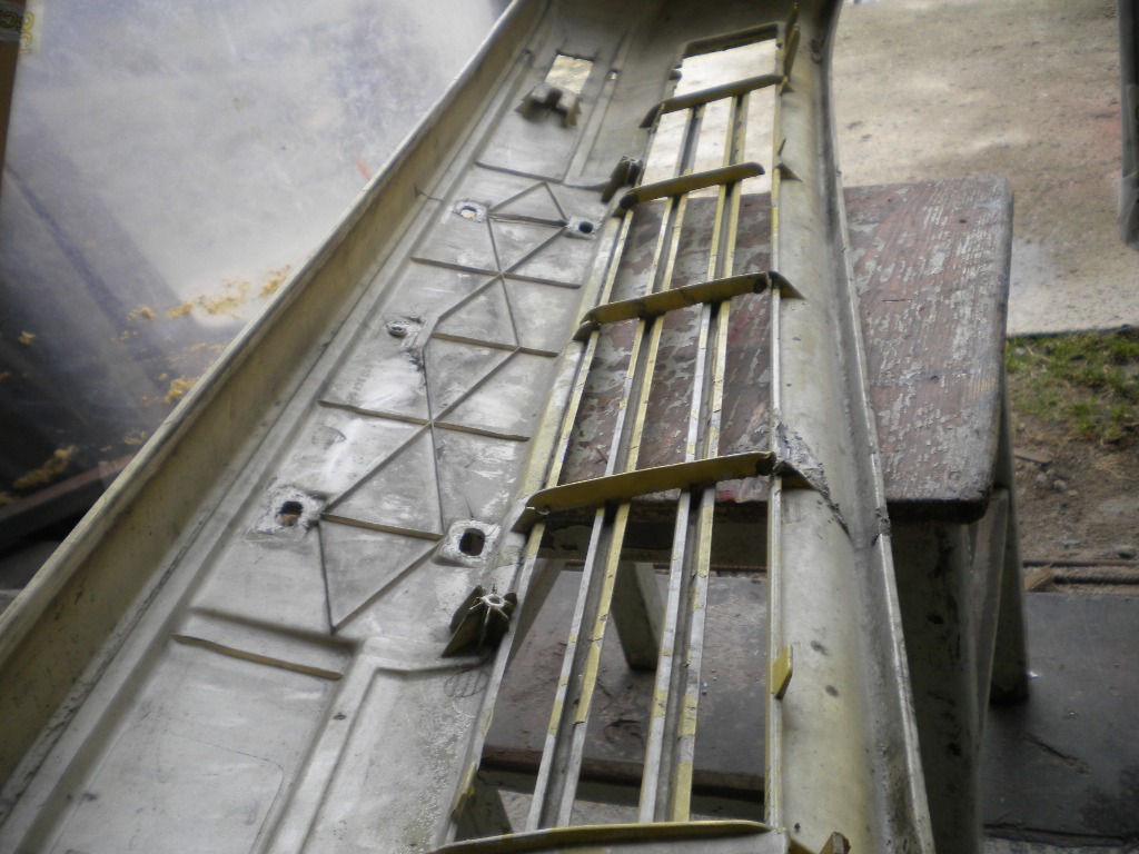

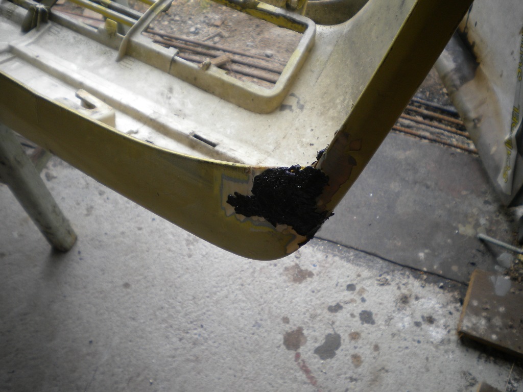

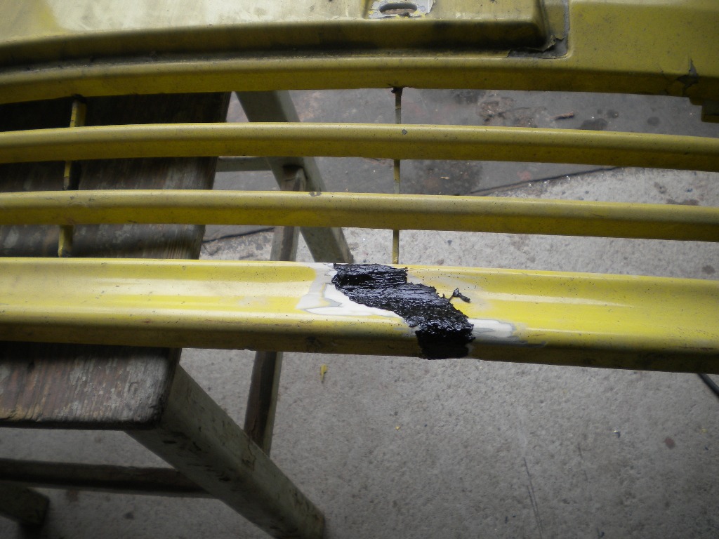

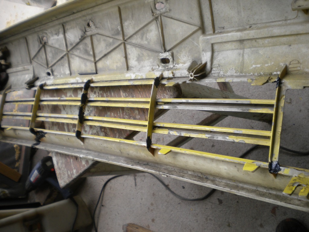

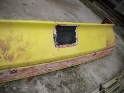

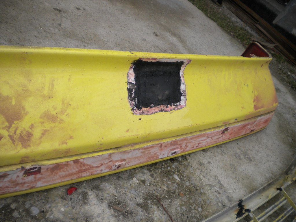

Evo, plan je bil optimistično nastavljen, vendar sem se že navadil, da zadeve vedno trajajo dlje od predvidenega.
Pričel z varjenjem raznoraznih poškodb sprednjega odbijača in blindiranja luknje na zadnjem.
Zadeva še ni pobrušena, zato zgleda nekoliko grobo

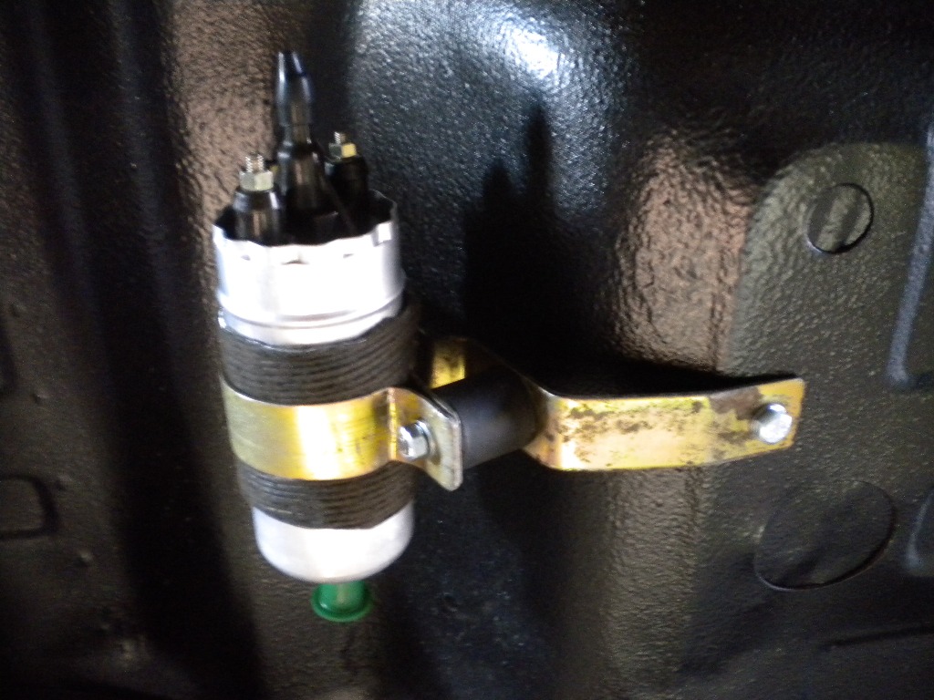

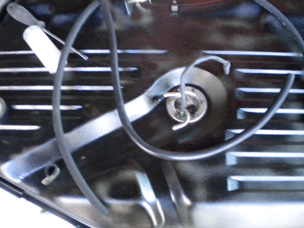

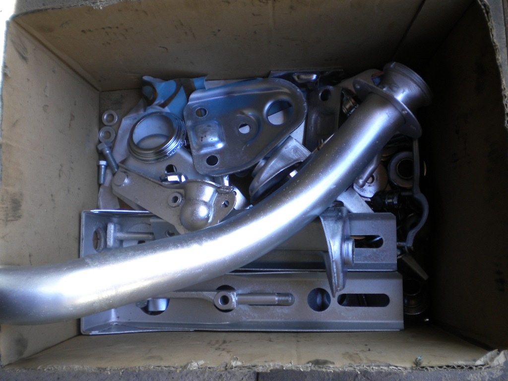

Nadaljeval sem s sestavljanjem rezervoarja.
Nameščanja se nisem lotil, ker mi je za bencinsko pumpo sfalila ena bedna cev, ki jo moram nabavit, poleg tega pa niso bile položene jeklene cevi za zavore.
No in ker zadeva še ni nameščena, sem nosilec za pumpo (poleg vsega živega, kar mi prišlo pod roke v garaži) dal galvanizirat.

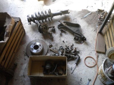

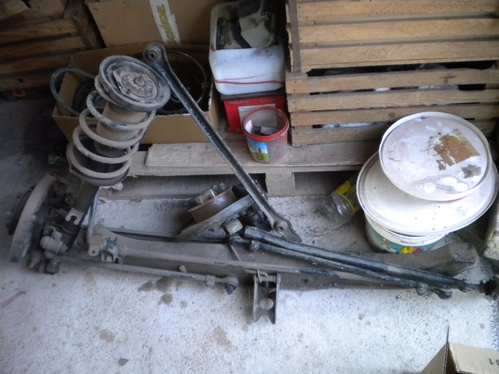

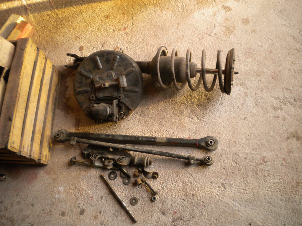

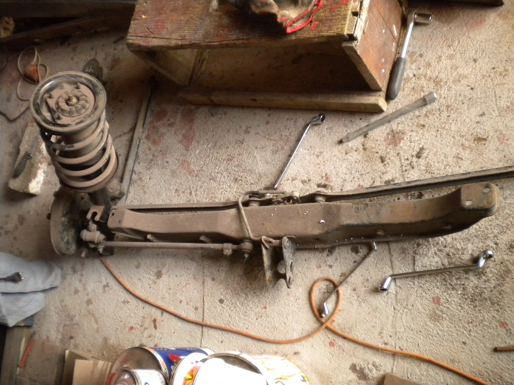

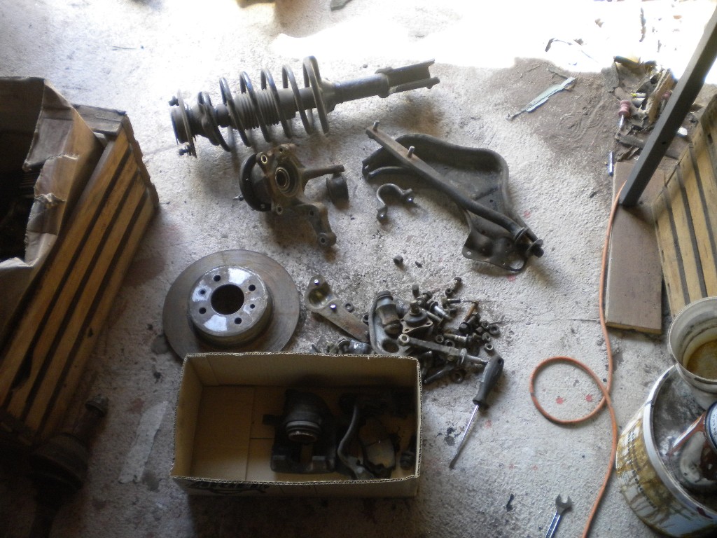

Bolj kot ne sem celo nedeljo razdiral podvozje ob natančnem popisovanju vijakov. Glede na količino in raznolikost le teh se mi je zdelo smiselno, da zapišem kam paše kater vijak.
j... ga, eper ima vse to označeno, nimam pa niti malo volje it raziskovat njegovih kataloških številk oops
Na koncu kompletno razdrl samo obe roki, ki gresta v peskanje in barvanje/galvanizacijo, naročil pa že vse živo potrošnega materiala.

Eno vprašanje: a ta delta ima kaj podobnega posamičnemu vpetju zadnje osi ali je to na sliki DeDion zadnja prema?
grega983
Prispevkov: 1658
Kraj: Fram
Re: Srebrna Delta HF turbo - komplet obnova
Napisal/-a grega983 Po mar 21, 2011 9:24 pm
LinuxFuter je napisal/-a:Eno vprašanje: a ta delta ima kaj podobnega posamičnemu vpetju zadnje osi ali je to na sliki DeDion zadnja prema?
Hmmm, sicer prvič za ta izraz (nisem ravno mehanik), ampak po slikah g. googla bi rekel da dedidon vsekakor ni. Kej bolj natančno ti nebi vedel odgovorit, ti pa iz prve roke povem da je tole veselica podirat.
Da ne govorim o sestavljanju oops
Boštjan, tole o ženskah .....
En rek pravi da izjeme potrjujejo pravila. Tale gajba je od spodaj zgledala čist solidno, problem je nastal, ko jo začel secirat.

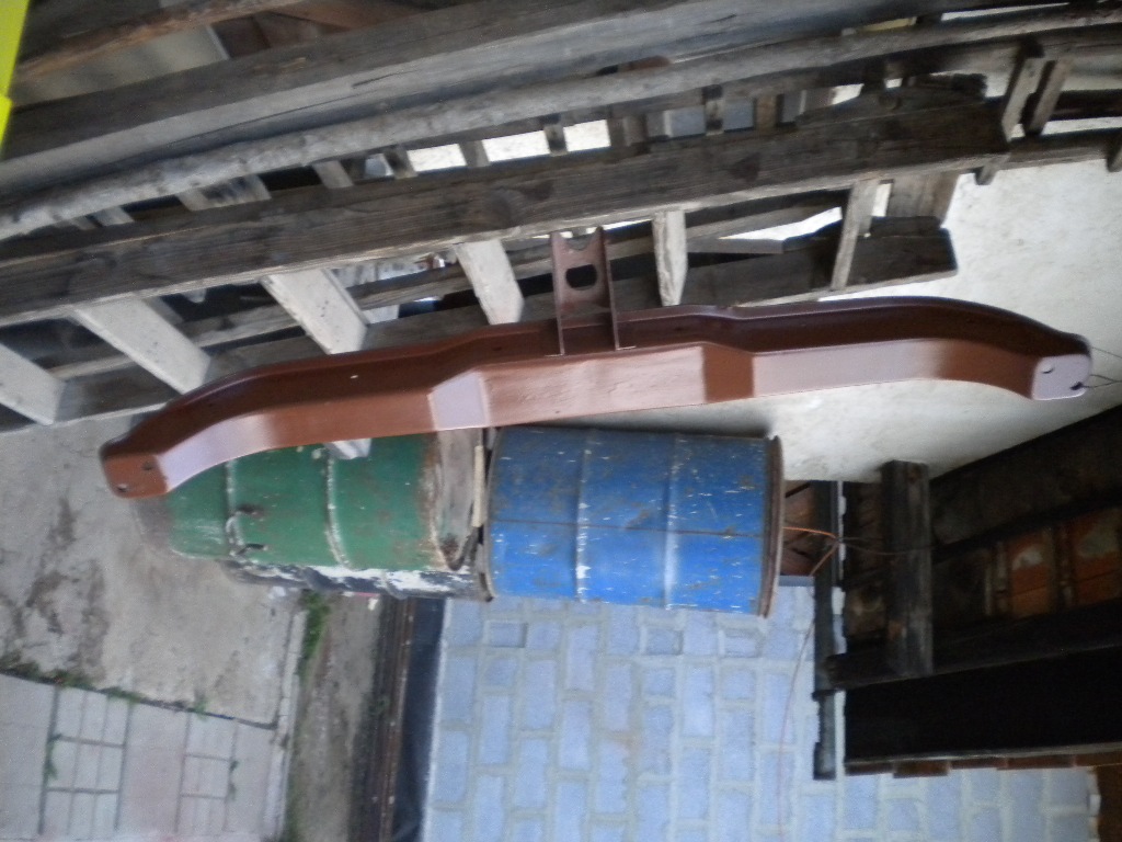

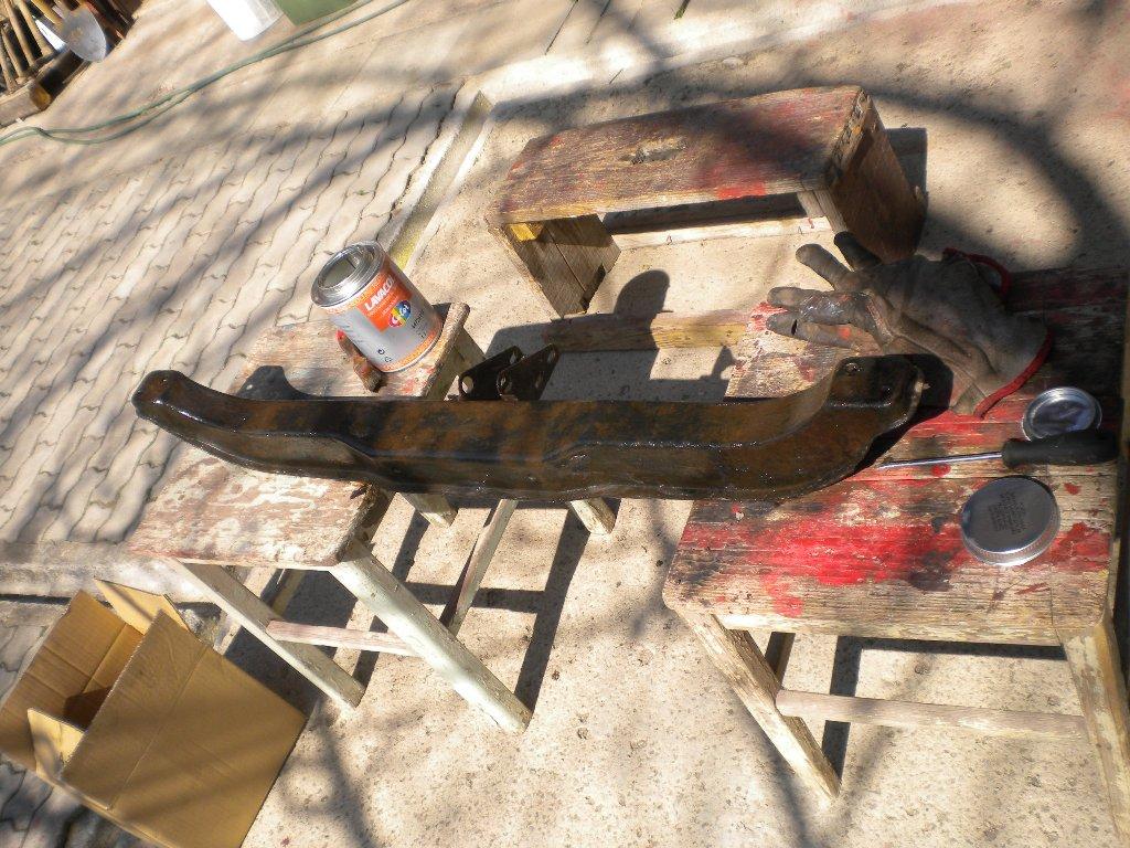

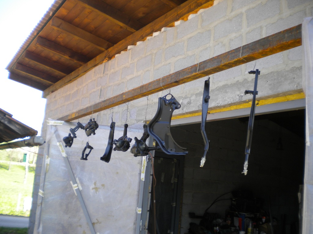

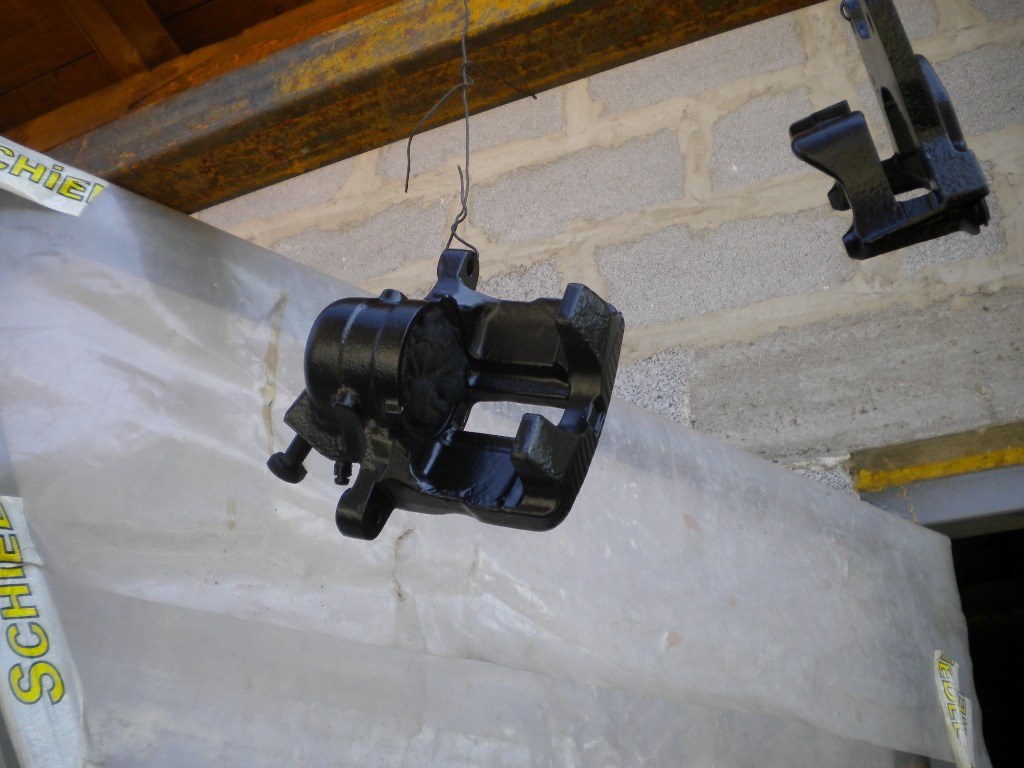

Spet nekaj malega prelagal orodje po garaži. Na žalost nimam kaj pomembnega za pokazati, ker sem kr nekaj časa posvetil zbiranju naročenih delov, to kar pa sem delal, pa je tudi kr zakomplicirana zadevšna, ki vzame svoj čas.
S peskanja sem dobil sprednja abšenkla ter sprednje zavorne čeljusti in še nekaj drobnarij, nakar je bilo potrebno vse pobarvati. Končno sem dobil tudi kar nekaj raznoraznih drobnarij iz galvanizacije. Zgleda zelo dobro :)

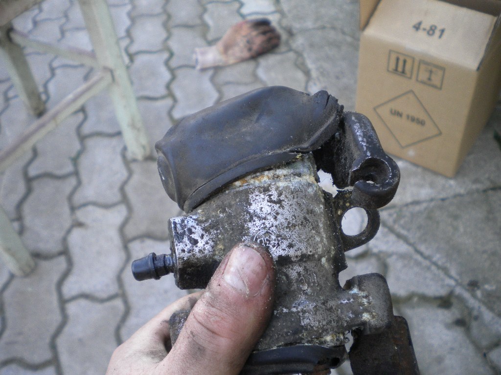

Razdrl sem tudi komplet most. U p.... m.... je zadeva komplicirana.
No, imel sem lavacol party, čemur je sledilo barvanje.
Iz slik je razvidno, da so gumice na zadnjih zavorah odlično opravljale svojo funkcijo če izvzamem zadnjih nekaj let

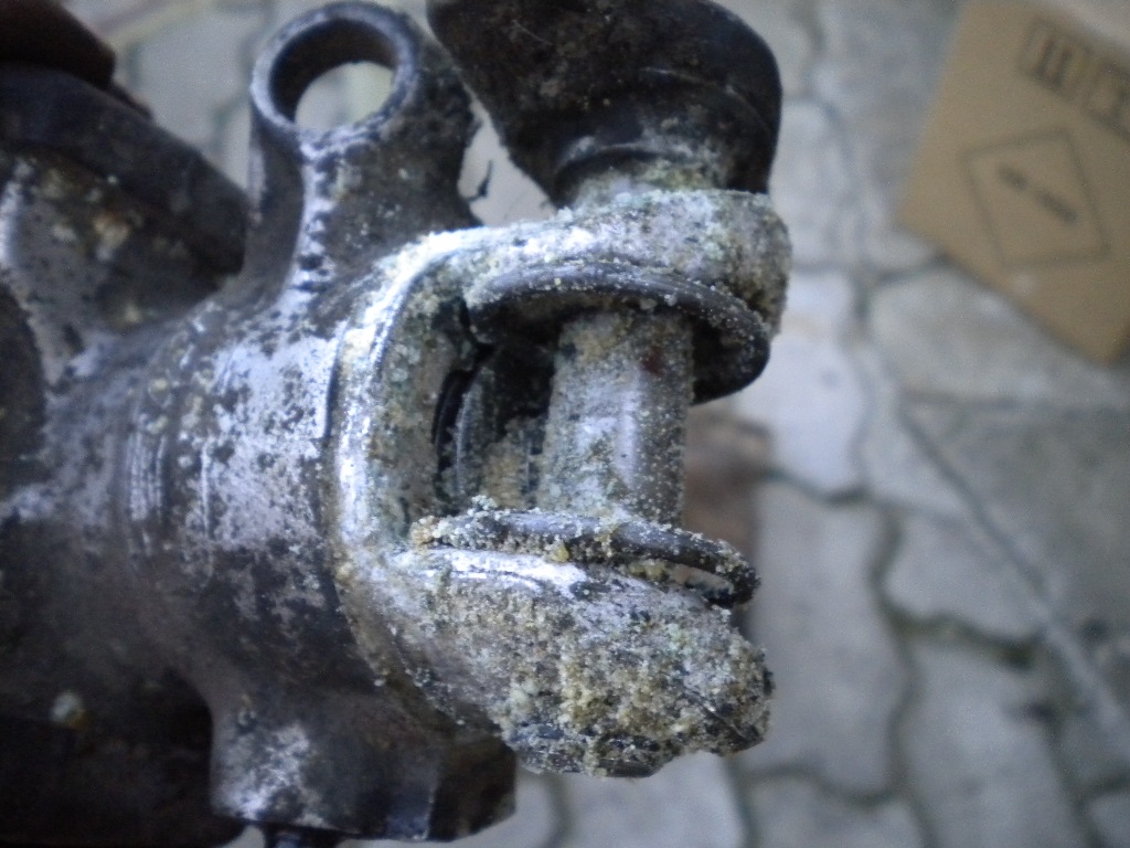

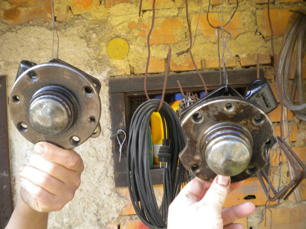

Kaj je narobe na tej sliki ?
Za info. Na sliki sta oba zadnja pesta z moje rjice. "Napako" sem odkril šele po tem, ko sem veselo en lep čas strgal rjo dol in vse temeljito zaščitil .......
Odgovor:
Avtomobil je bil v svoji življenski dobi celo nekaj vzdrževan, tako da je na sliki levi pesto bil menjan. Kaj češ lepšega ...... če nista enaka :roll:

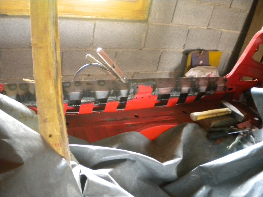

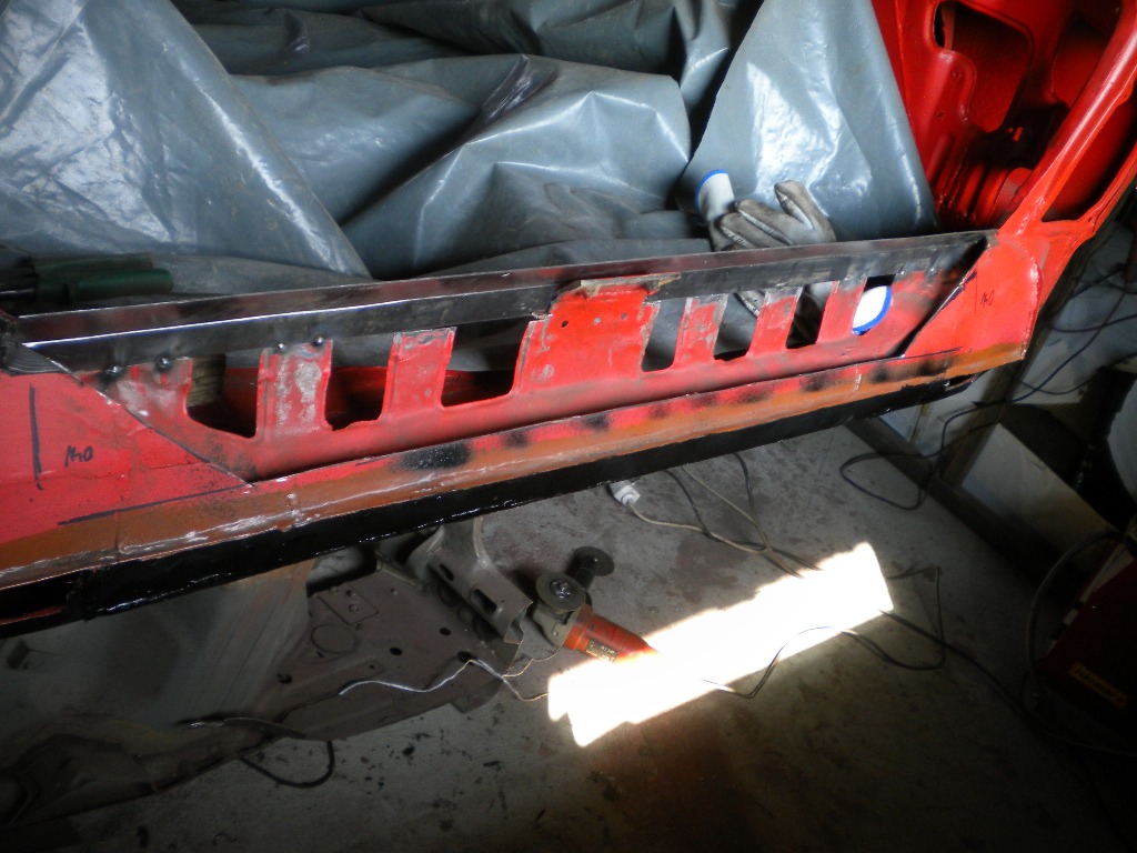

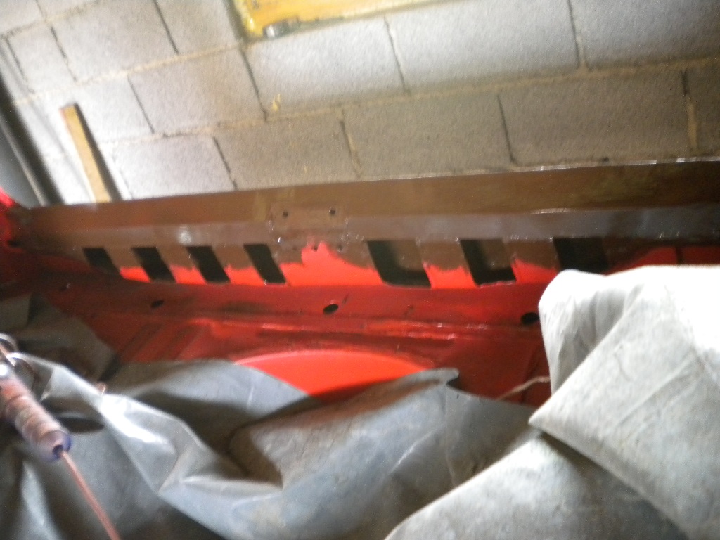

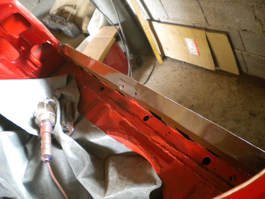

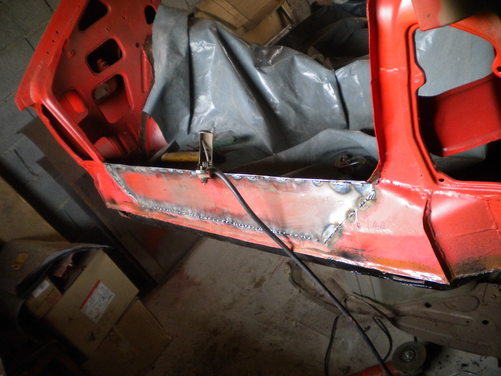

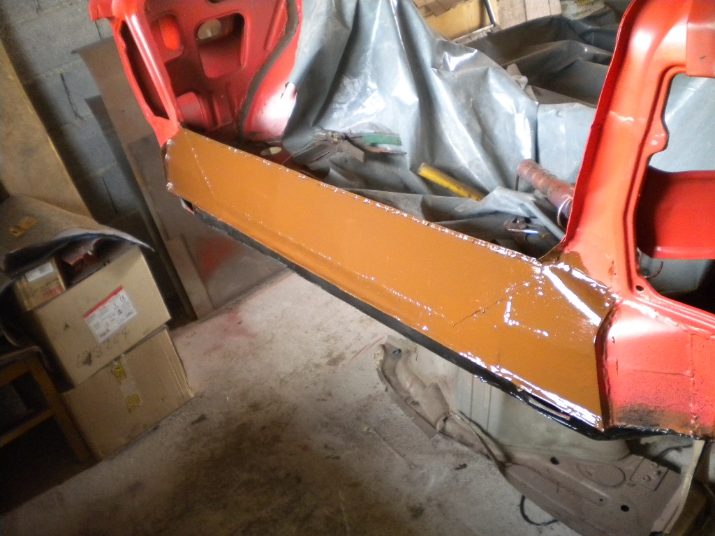

Ker že res dolgo časa nisem nič varil, sem se tako iznenada na praznik dela odločil porihtat še vezno steno. Ker je bila to prva stvar, ki sem se je lotil ob obnovi, ko mi je še primanjkovalo izkušenj in znanja s področja varjenja in oblikovanja pločevine, so bili rezultati temu primerni :?
Pravijo, da je potrebno včasih storit kakšen korak ali dva nazaj da lahko potem napreduješ. Mislim da bo kr držalo, pa čeprav sem bil na začetku nad vezno steno hudo navdušen oops
