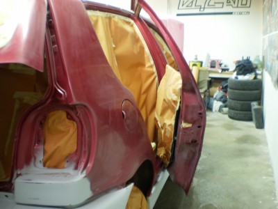

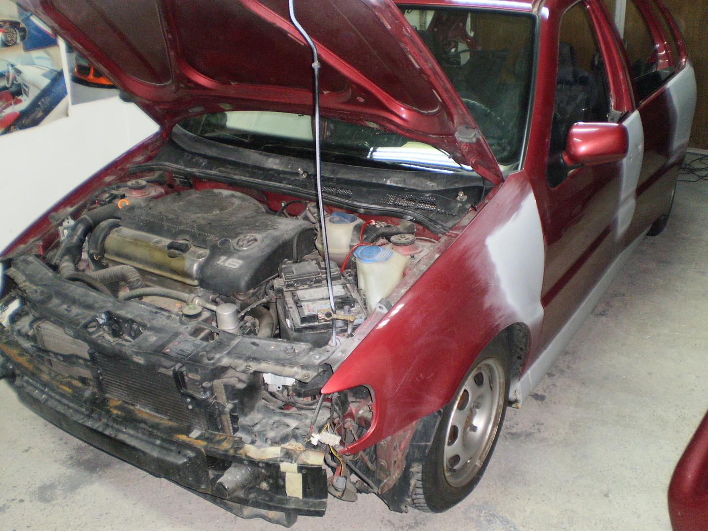

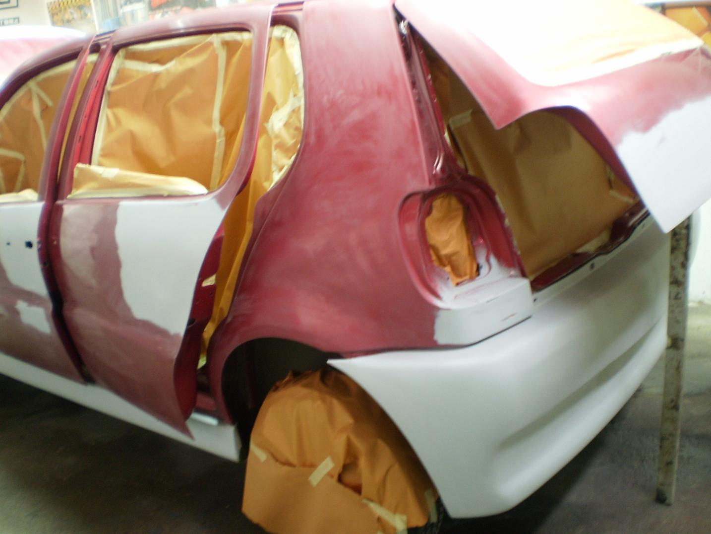

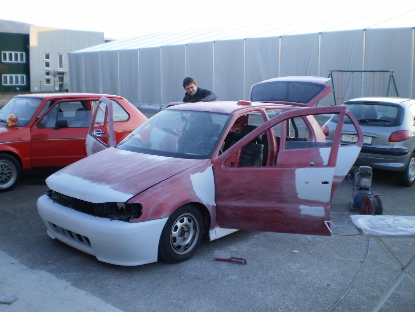

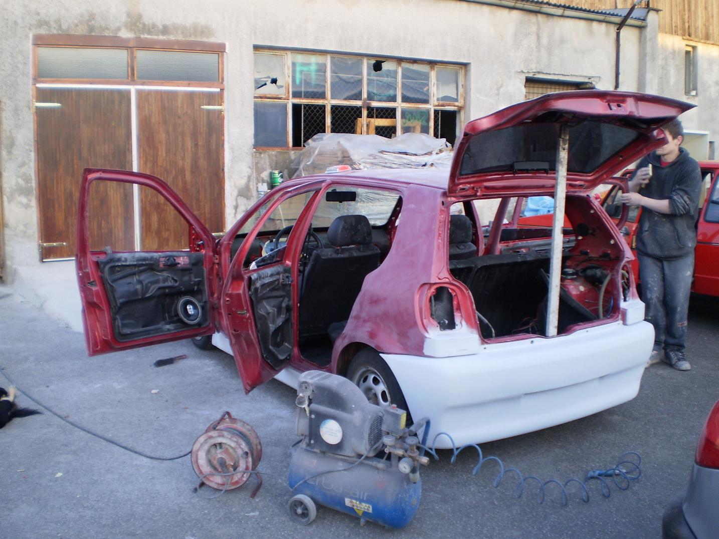

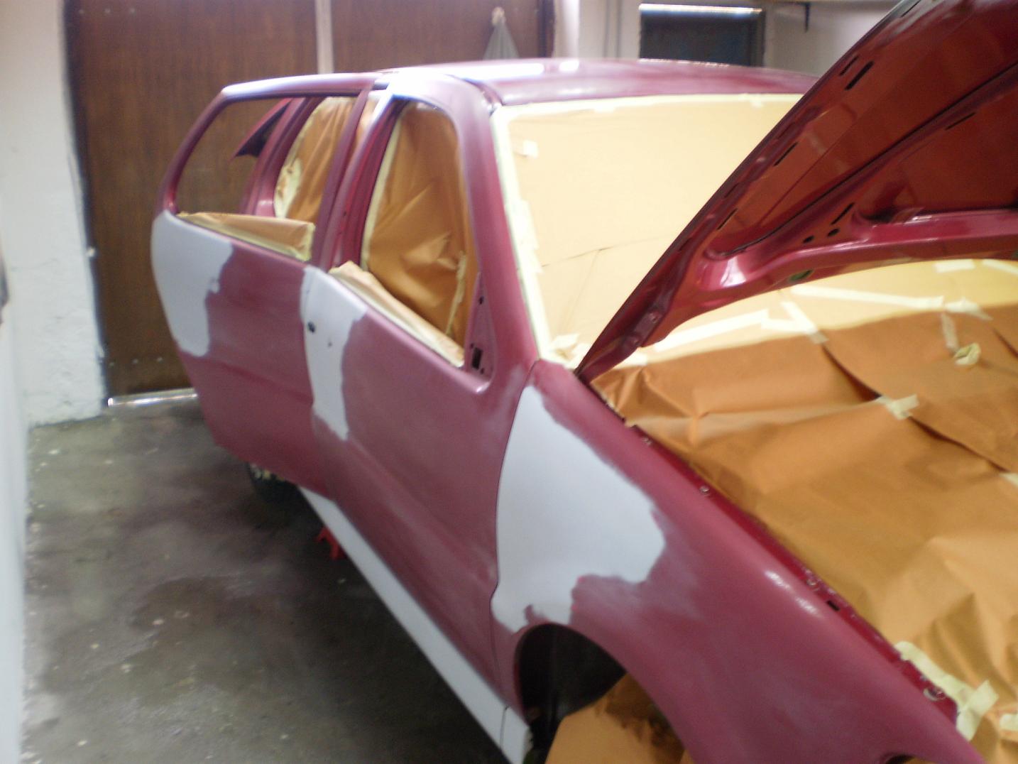

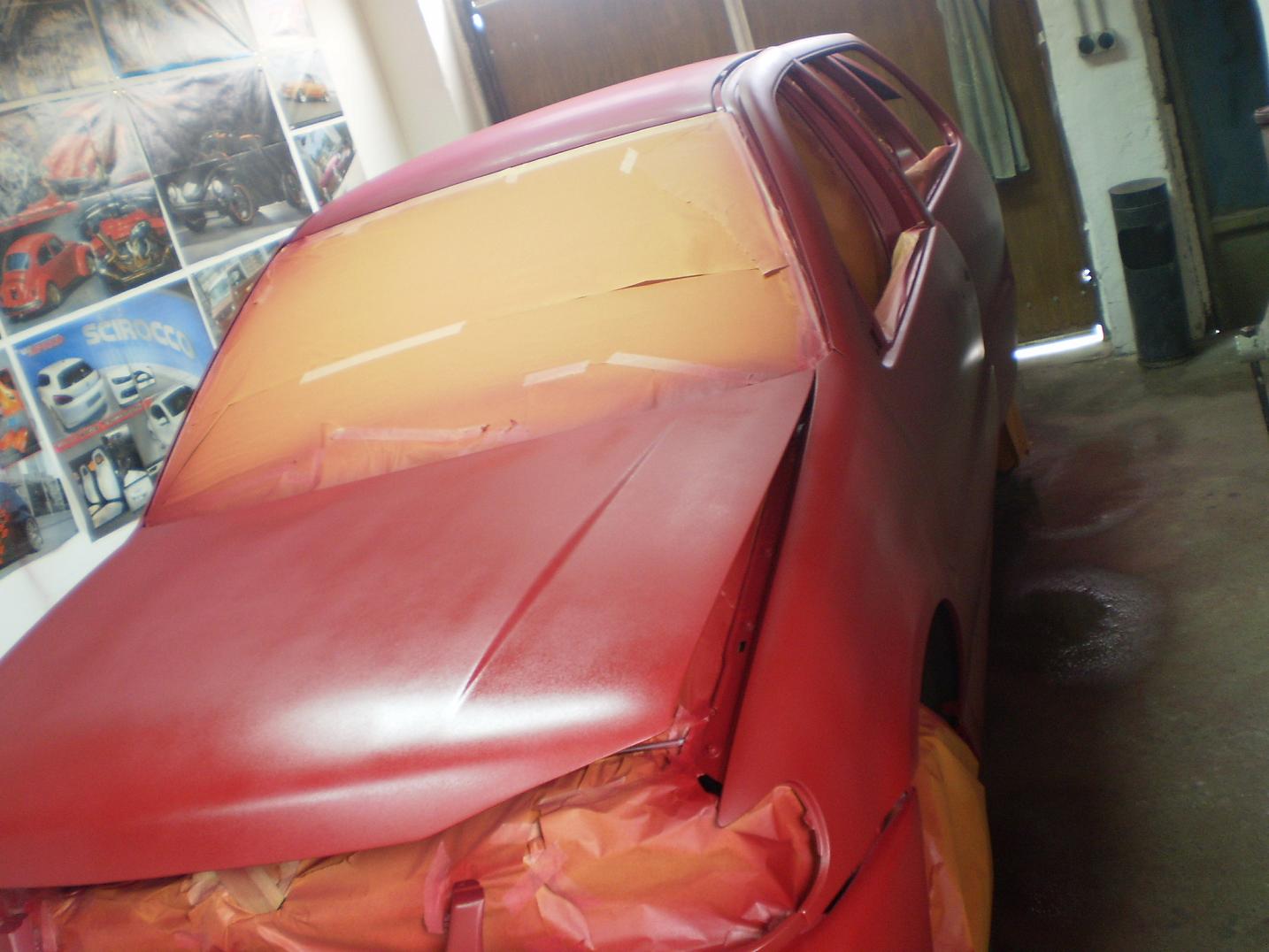

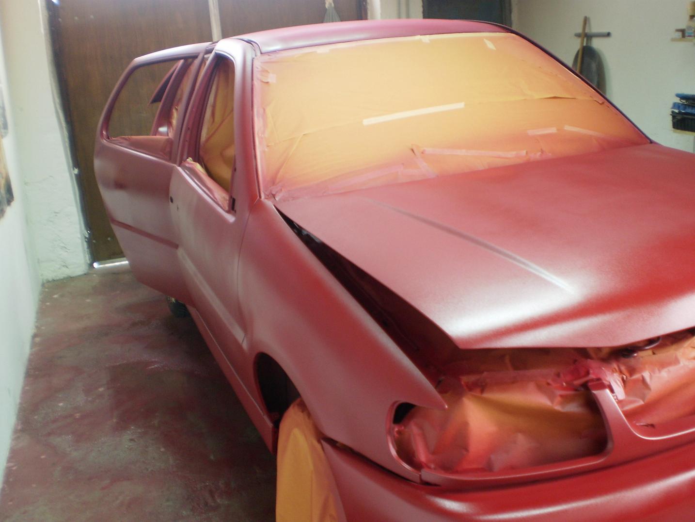

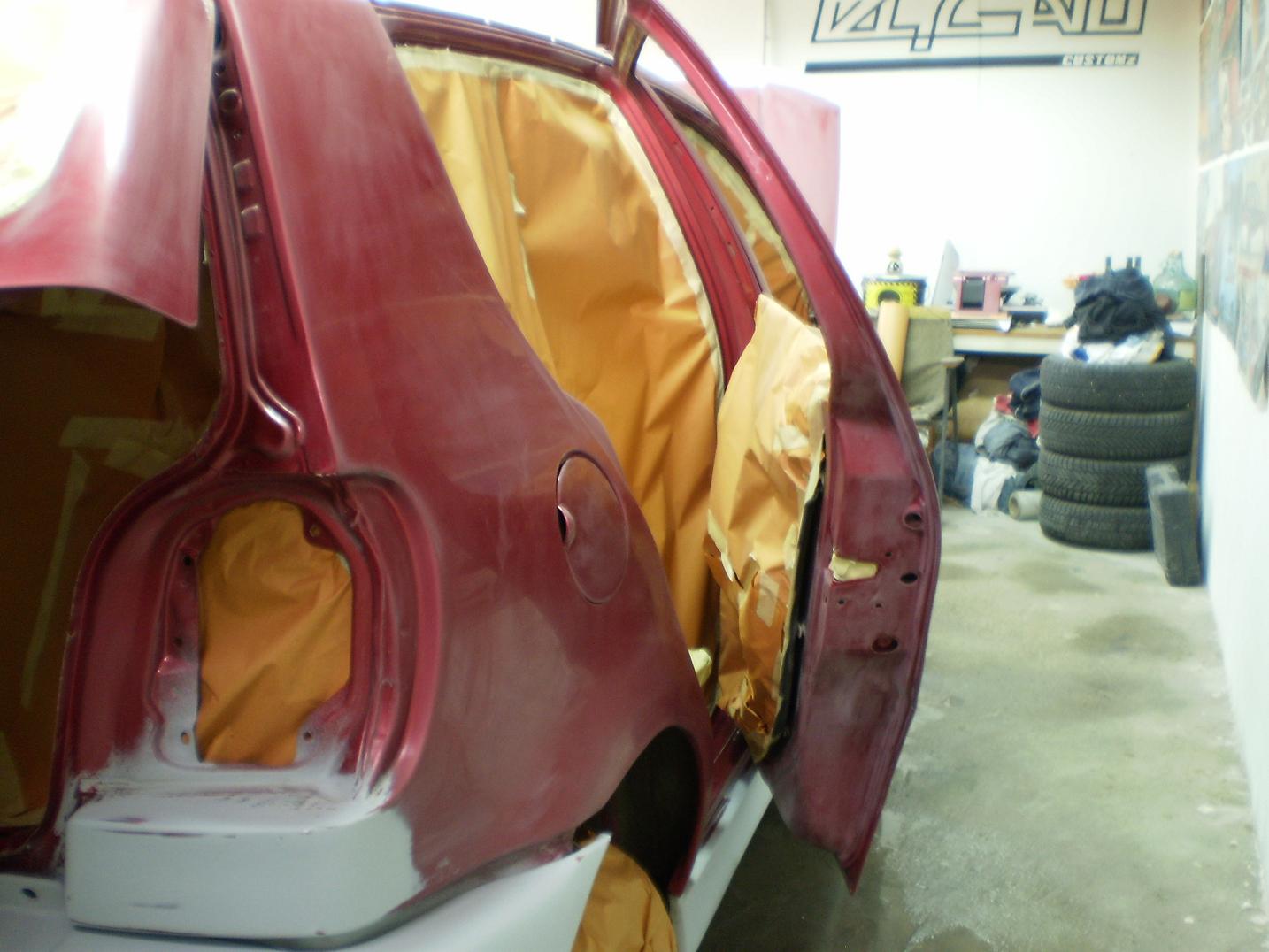

V nadaljevanju sem se lotil razstavljanja in brušenja celotnega avtomobila, ki sem ga pripravil na končno lakiranje.
Po brušenju sem "abdekal" celotno notranjost in dele, ki ne smejo biti lakirani, na spodnjih treh slikah je avto dokončno pripravljen na lakiranje. :lol: :twisted:

vse pohvale! zakaj pa pri barvanju raje ne snameš vrat dol?
R 26
Prispevkov: 631
Kraj: dolenjska je moja mati
Napisal/-a R 26 Ne apr 19, 2009 6:58 pm
Sej jih ne rabs, najprej znotraj poštrihaš vrata pol jih pa pripreš, pa preštrihaš še ostalo.

bobi11 je napisal/-a:vse pohvale! zakaj pa pri barvanju raje ne snameš vrat dol?
R 26 je napisal/-a:Sej jih ne rabs, najprej znotraj poštrihaš vrata pol jih pa pripreš, pa preštrihaš še ostalo.
off: bobi s kje točno si ti k vidm da maš napisano dolenjske toplice
Glavni razlog, da jih nisem razstavil je zato, ker pri matt barvi če jo lakiraš ločeno, lahko pride do različnih odtenkov, hrapavosti. Zato se avto lakira v celoti naenkrat. Drži pa tudi to, kar je napisal R 26.
black
Prispevkov: 1595
Napisal/-a black Ne apr 19, 2009 7:14 pm
OK,vrata...Ampak odbijače bi pa moral sneti :?
ElGato
Prispevkov: 1582
Pridružen: Sr maj 14, 2008 8:51 am
Napisal/-a ElGato Ne apr 19, 2009 7:19 pm
black je napisal/-a:OK,vrata...Ampak odbijače bi pa moral sneti :?
Lahko bi jih, vendar potem bi prišlo do različnih odtenkov barve. Tak pač je :D . Sicer pa se odbijači nastavijo tako, da lahko polakiraš vse robe.
bobi11
Prispevkov: 126
Pridružen: Če sep 13, 2007 8:53 pm
Kraj: Dolenjske toplice
Napisal/-a bobi11 Ne apr 19, 2009 8:21 pm
hmm.. no nevem kako bo potem za robovi kjer ne morš prit posod blizu z pistolo , pri ličarju kjer delam vedno snamemo dol če s le da, sploh če se barva cel avto, pa barva vedno klapa.je pa res tudi to da če notranjost vrat ostanejo je brezveze dol pobirat, sm odbijače bi blo pa dobr?
off:R26 doma sm mal vn iz dol.toplic, iz kje pa ti
ElGato
Prispevkov: 1582
Napisal/-a ElGato Ne apr 19, 2009 8:32 pm
bobi11 je napisal/-a:hmm.. no nevem kako bo potem za robovi kjer ne morš prit posod blizu z pistolo , pri ličarju kjer delam vedno snamemo dol če s le da, sploh če se barva cel avto, pa barva vedno klapa.je pa res tudi to da če notranjost vrat ostanejo je brezveze dol pobirat, sm odbijače bi blo pa dobr?
Že tretjič povem, da se avto s to barvo mora lakirati v celoti in da to ni navadna barva. :lol: Če ste videli pimpeda, potem ste videli kakšna barva je to. Kot sem že povedal se odbijači nastavijo tako, da lahko prideš do vseh robov... Pa tudi notranjost vrat je lakirana...
Tak da brez skrbi :lol: .

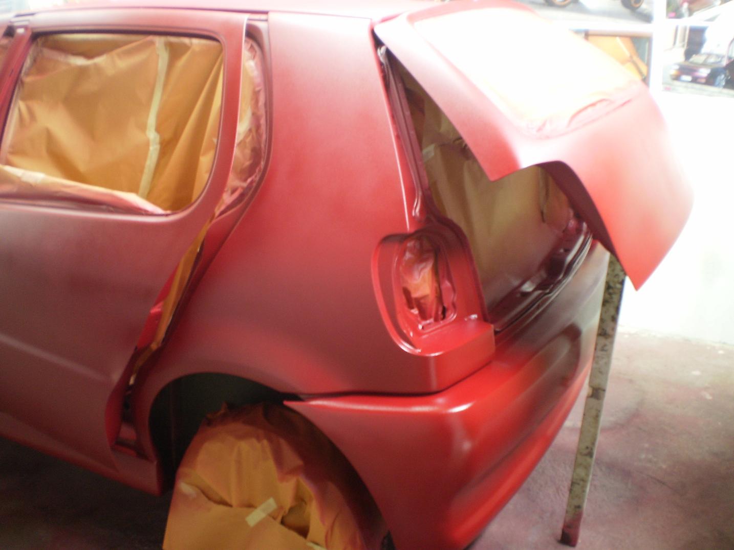

Napisal/-a ElGato Po apr 20, 2009 7:09 am

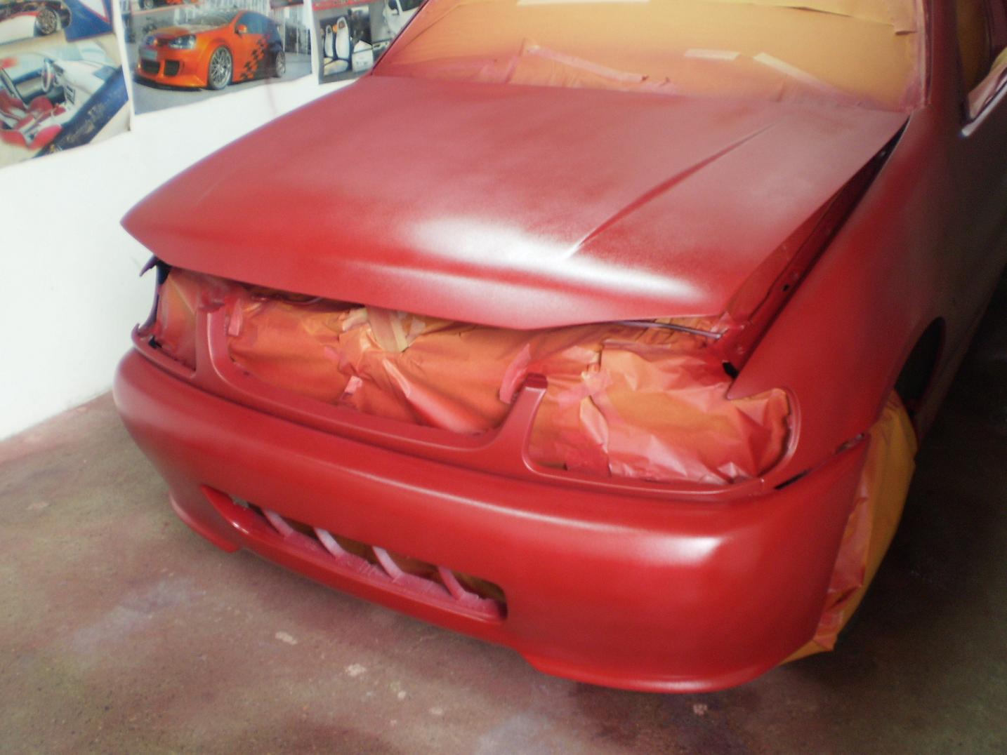

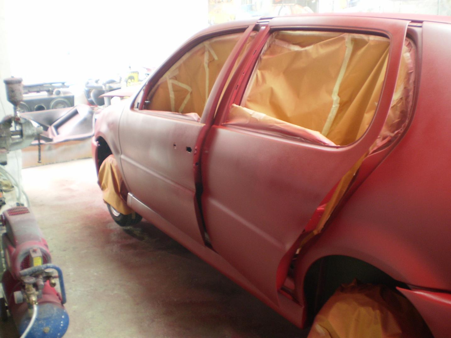

Avto takoj po lakiranju - še neposušen (ni še matt sijaja). :lol: :lol: :lol:
