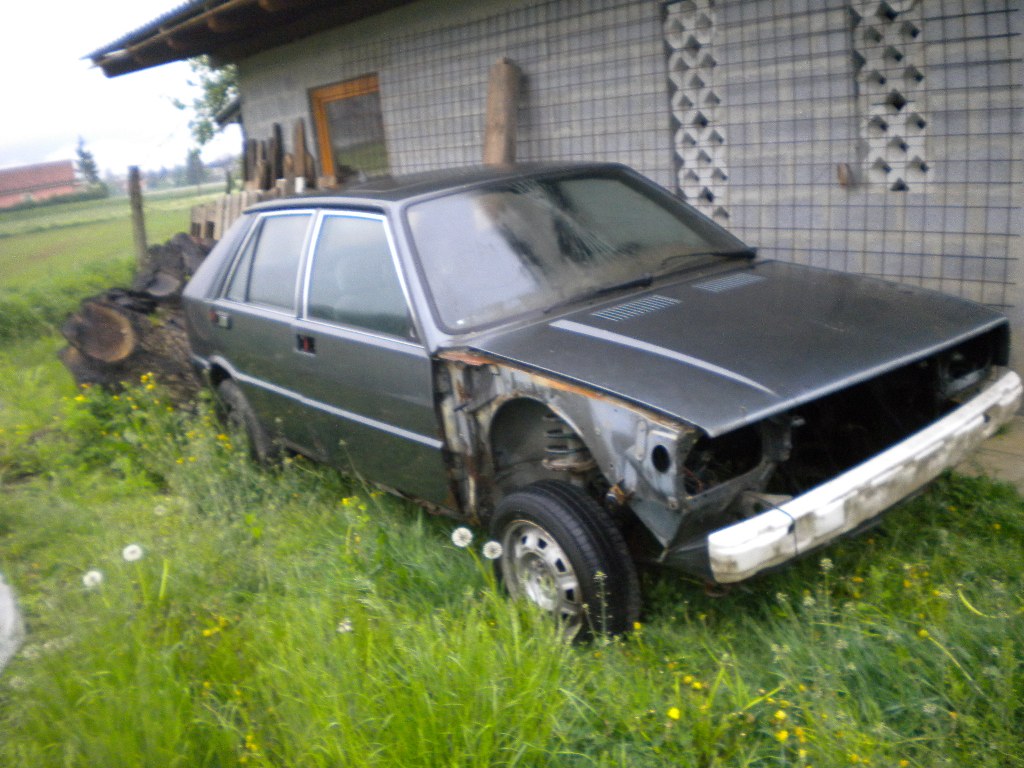

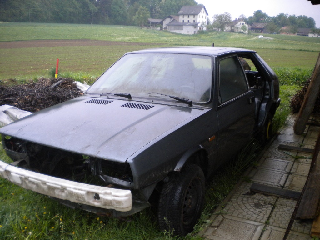

Pred časom sem imel priliko dobiti skorajda kompletno karoserijo ene zdelane delte GT. Po nasvetu enega zelo zagretega deltaša sem se odločil, da bi bilo pametno zadevšno pripeljati domov, ker kljub temu da je avto kleparsko v katastrofalnem stanju, se na njem nahaja miljarda raznoraznih pi....j, ki jih drugače niti ne opaziš, so zelo pomembne, v trgovinah pa jih je nemogoče ali pa zelo težko dobiti.
Npr, veselica je dobiti plastične klipsne, s katerimi so jekleni vodi za zavore obešeni na karoserijo. Kaj češ lepšega, če imaš za garažo eno darovalko. Da ne govorim o miljonih vijakov in podložk, ki kih sploh ni za dobiti v redni prodaji. Le po naročilu.
Da ne bom dolgovezil, hvala možakarju, ki mi je odstopil zadevšno. Mi je poenostavil življenje, čeprav si pri sosedih zaradi takšnih "izpadov" okoli delt ustvarjam sloves pacienta.

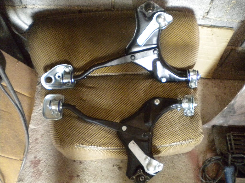

Poleg vsega pred tem napisanega se je med delovnim dopustom dogajalo tudi na drugih področjih pri obnovi delte.

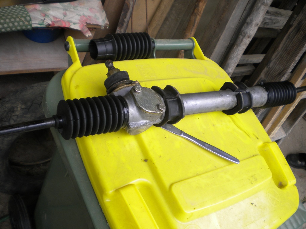

Na zobati letvi sem menjal eno od manšet, ker je bila že hudo dotrajana. Samo drobovje letve je brezhibno =I
Z galvanizacije sem dobil kompleten vijačni material za most poleg še nekaj drobnarij. Veselica, saj iz meni neznanega razloga ni bilo nič galvaniziranega, tako da je sestavljanje mostu preloženo za kakšen mesec.

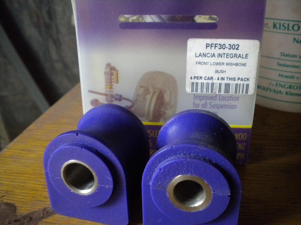

Pri sestavljanju sprednjih rok sem ugotovil, da je te bedne angleže (še najlepši izraz za njih) poroka dveh zajedalcev tako iztirila, da so mi poslali 4 silene. Vse lepo in prav, če bi le bili vsi štirje za hf turbo/integrale. Namreč nekako jim je uspelo v paket vtaknit silen za evo integralko, ki pa ima notranji premer puše 14 mm namesto 12 mm. Zadeva je poslana nazaj, od koder je prišla :twisted:

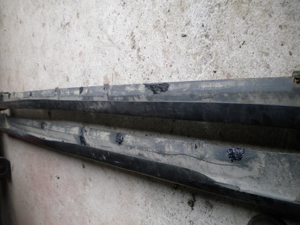

Poleg tega sem povaril oba plastična pragova, ki sta bila kr dodobra preluknjana in polomljena.

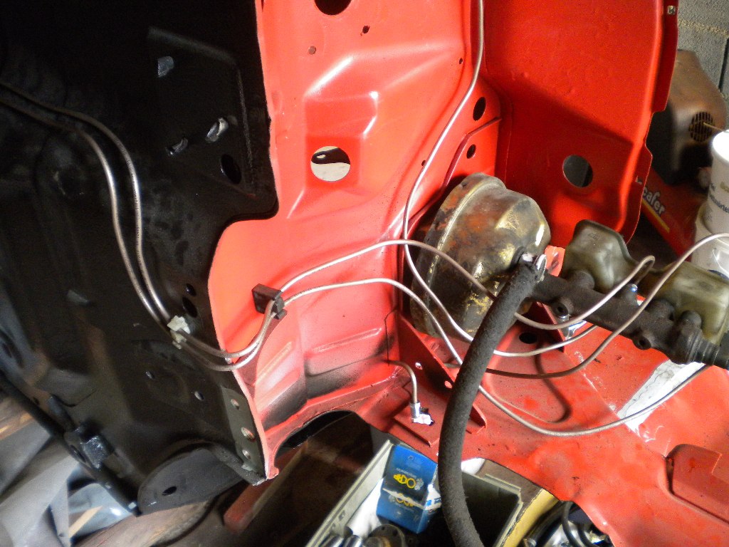

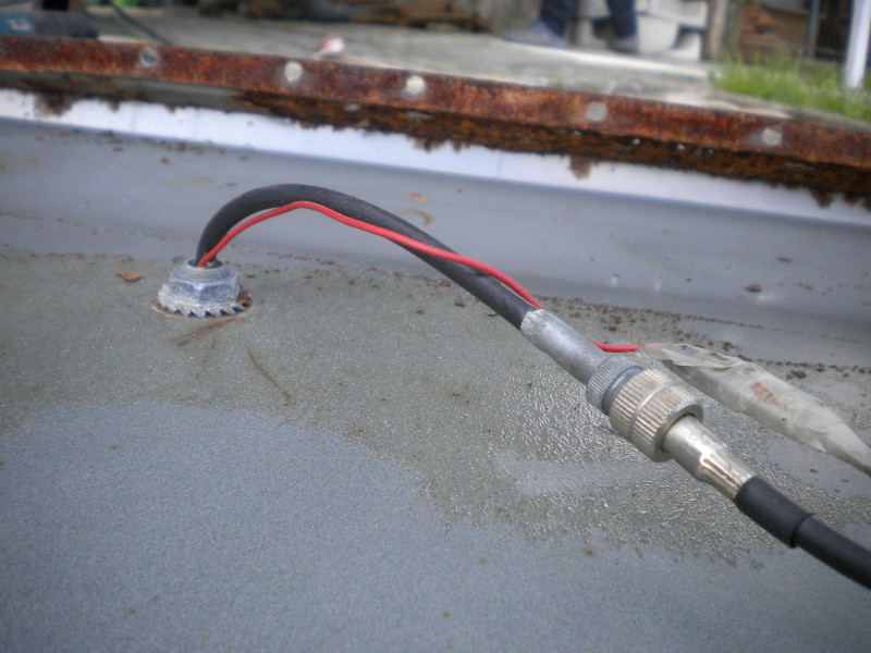

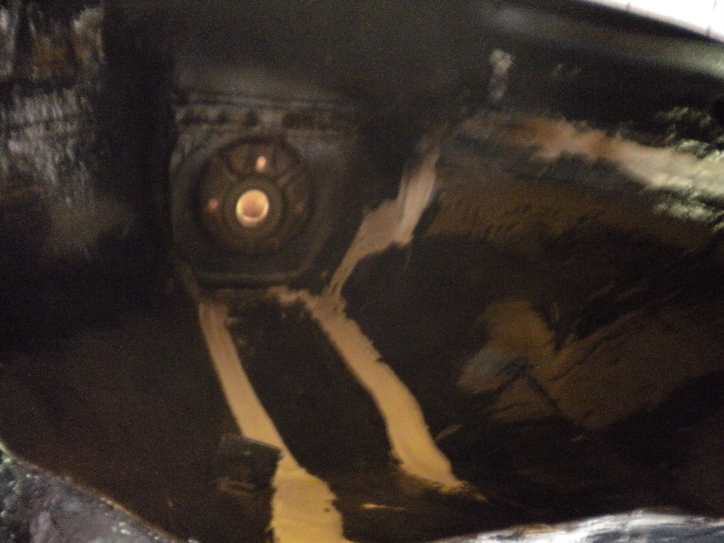

Napeljal sem tudi jeklene vode za zavore, potrebno pa je bilo dokončati tudi zaščito vseh zasilikoniranih spojev na dnu karoserije.
Pred časom sem namreč komplet dno karoserije na novo prebarval, vse zvare premazal z tesnilno maso nakar sem na vse to nanesel bitumensko zaščito. Po 14 dneh sem ugotovil, da je po ne vem kakšni logiki prišlo do nekakšne reakcije med zaščito in tesnilno maso, saj se zaščita na tesnilni masi ni posušila (ostala je lepljiva), sam tesnilna masa pa je pričela ponekod odstopati. Hja, potrebno bilo še nekaj več vloženega časa in financ. Če se komu sanja zakaj bi prišlo do tega bi prosil za komentar. V izogib ponovitvi nevšečnosti sem za popravilo vsega tega zamenjal proizvajalca materialov in kot kaže zadeva sedaj špila :)

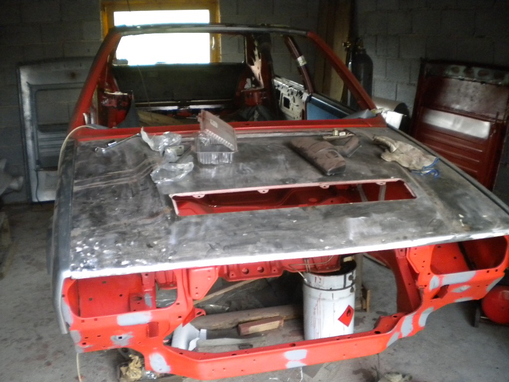

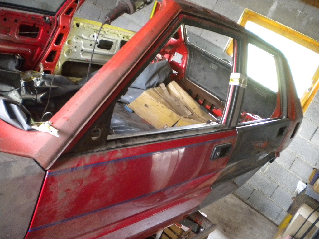

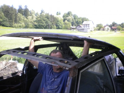

Evo, ta vikend se nadaljevalo popravljanje stari grehov.

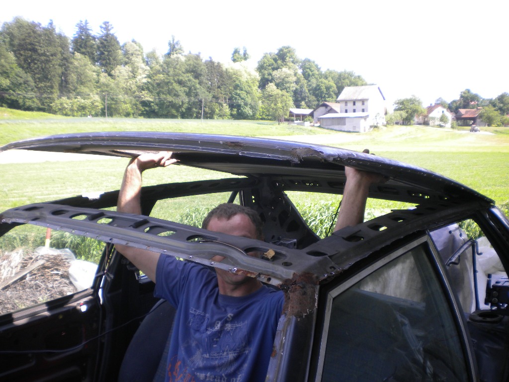

Sicer sem se s težkim srcem odločil za to, vendar pa mislim da bo končni rezultat boljši. Zaradi napačnega pristopa k strehi je prišlo do takšnih in drugačnih veselic, posledica pa bila, da streha še vedno ni bila oh in sploh. Ker se je ponudila nova priložnost v obliki dokaj lepe nove strehe, sem se odločil, da gre stara med staro železo oops
Pričelo se je z demontažo nove strehe z prejšnje karoserije. Za vse nepoznavalce ... ta karoserija je brez papirjev, njeno stanje pa je tako da se še jaz, kot "ljubitelj" rje, ne bi podstopil tega rihtat.
Na mojo žalost nova streha ni brezhibna. Ena od bolezni delt je rjavenje robov streh, ta darovalka pa na njo ni bila imuna.

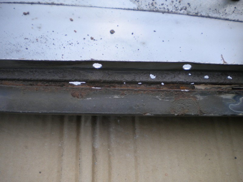

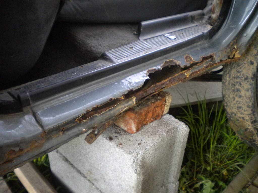

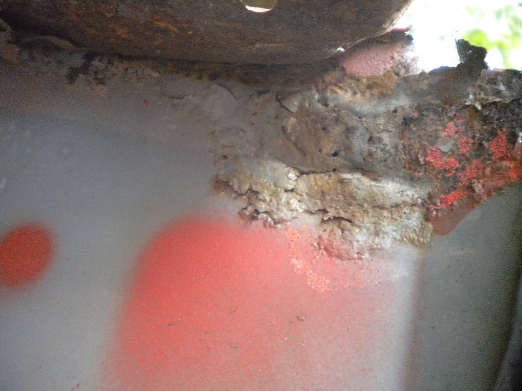

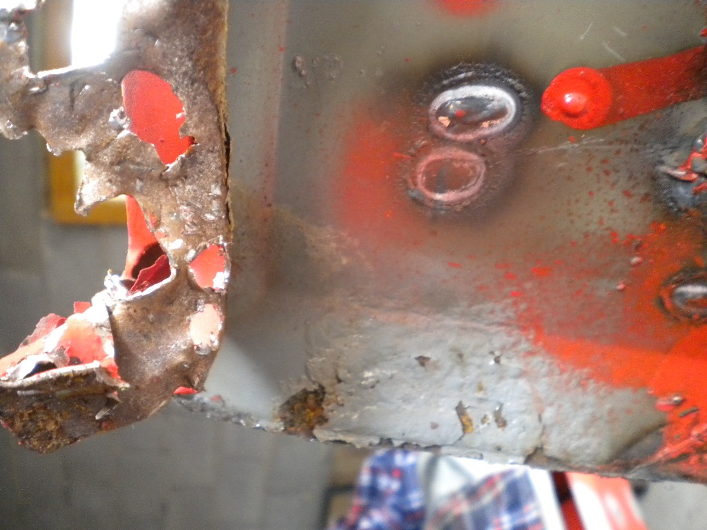

Napisal/-a grega983 Po maj 16, 2011 10:43 am

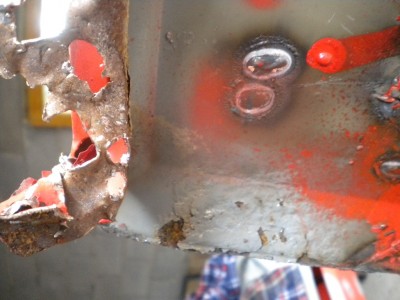

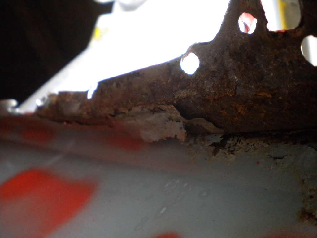

Kot se je izkazalo je bila odločitev o menjavi strehe pravilna. Na slikah so detajli, ki jih nisem popravljal. Pač še več rje :evil:

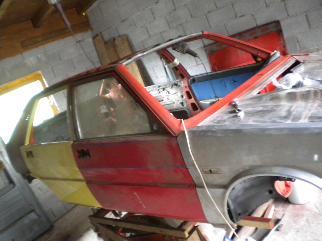

Ker se je s prejšnjo streho dogajalo marsikaj, kar se ne bi smelo, se bo pred nameščanjem nove izvedla poizkusna montaža vseh vrat in blatnikov, da se polovijo taprave linije in fuge.
Iz slik je razvidno da imam opravka z EDIZIONE "UNITED COLORS OF BENETTON" :D
