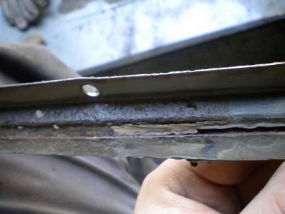

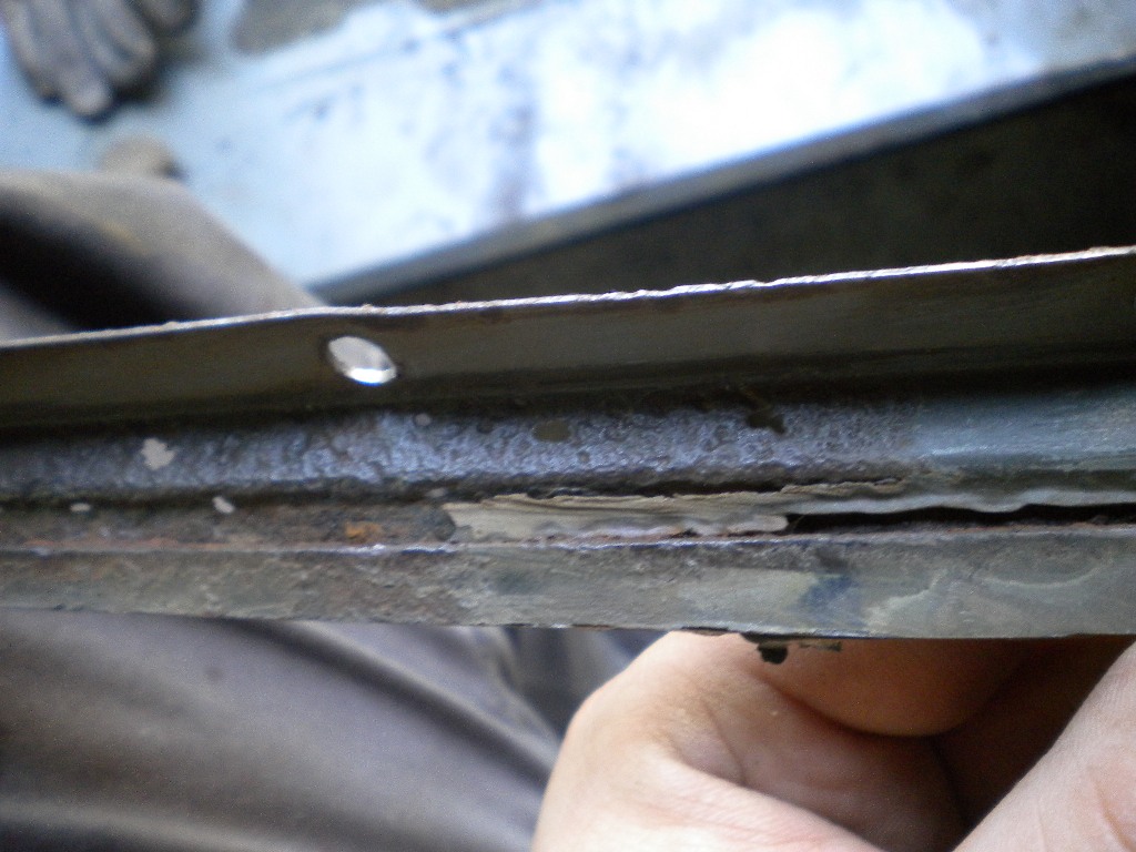

Hja, morem še zadnji rob natuhtat. Treba ga sanirat na način, da bo zadeva trajna oops
lancia hf
Prispevkov: 4669
Re: Srebrna Delta HF turbo - komplet obnova

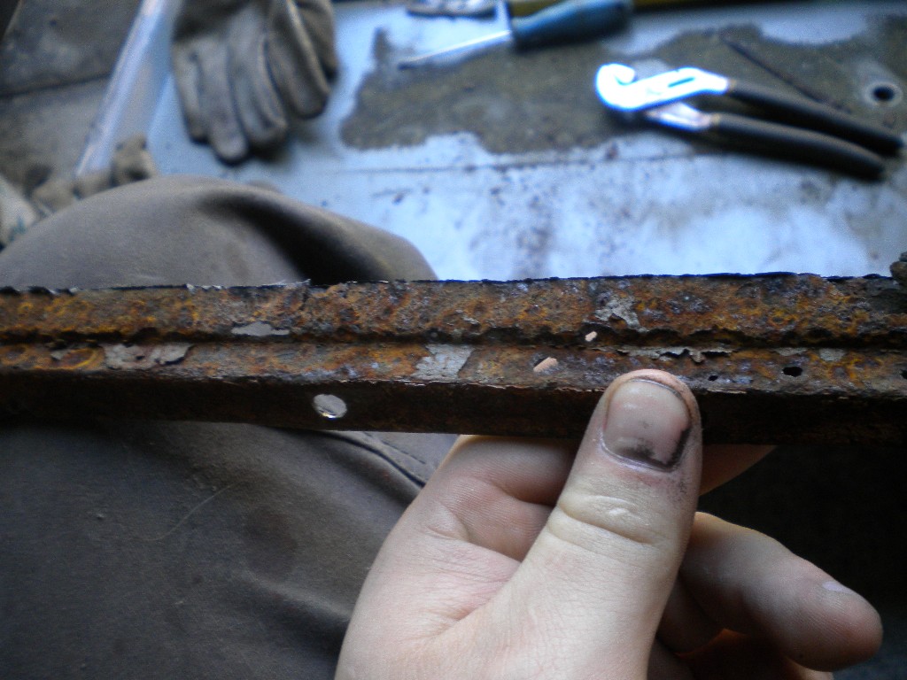

Napisal/-a lancia hf Ne maj 22, 2011 8:26 am
Ma uglavnem da zdej vem vsaj zakaj dvojni pleh na robu žleba, ker to mi niti približno ni bilo jasno :?

No, tole bi si pa tud Rafl lahko prebral. ;)

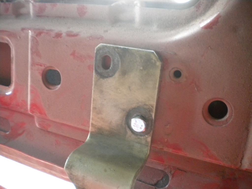

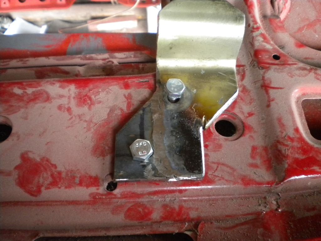

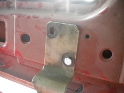

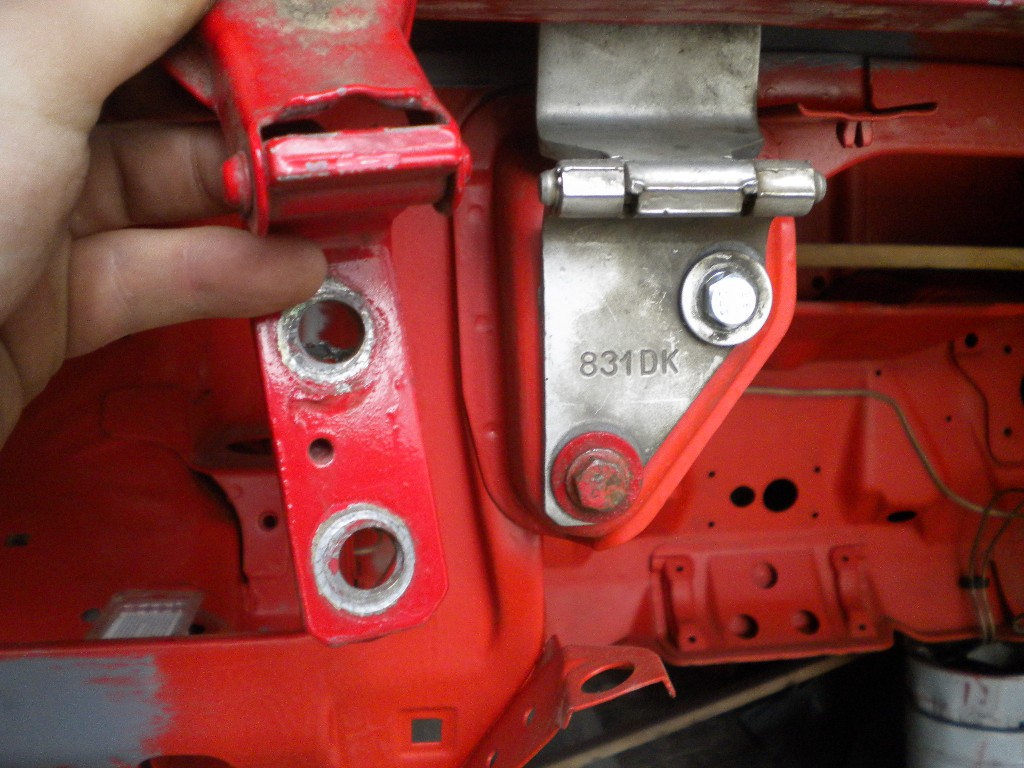

Konec tedna spet malo prestavu orodje v garaži.
Ker večino časa delal sam, sem pač delal, kar lahko 1 par rok sam dela.
Od kleparskih stvari mi tako preostali za predelati tečaji za pokrov motorja. Novejši letniki karoserij imajo namreč drugačne tečaje in pa način pritrditve le teh na karoserijo od starejših letnikov. Zadevi ne bi bilo potrebno posvečati pozornosti, če se ne bi odločil namalat na avto pokrov of integrale 16V.
Škoda besed, poglejte raje slike :)

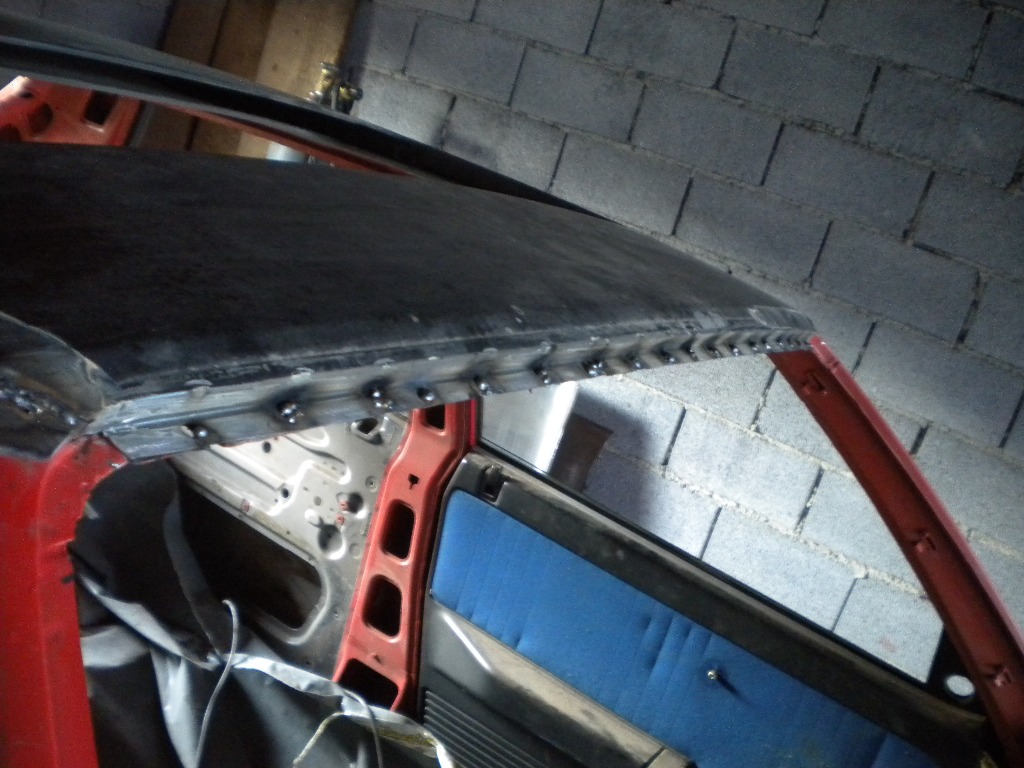

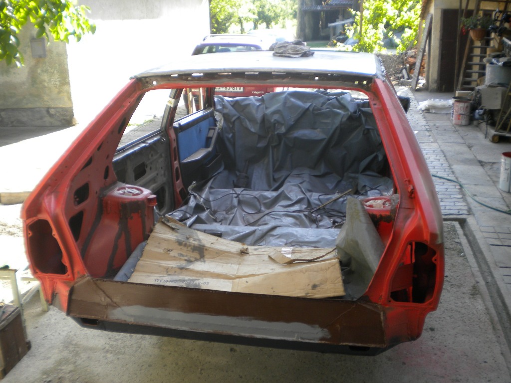

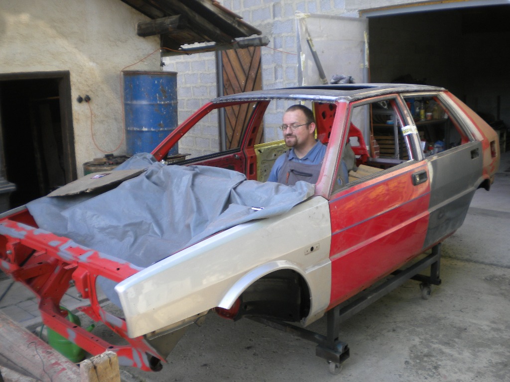

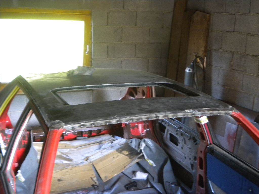

No, v nedeljo pa sem le imel malenkostno pomoč dodatnega para rok, tako da sem se lahko lotil strehe.
Zadevšna je v grobem tam, potrebno je še dokončat zadnji rob, povarit vse punkte na stranskih robovi, vse skupaj pobrusit, navarit nosilčke od znotraj na šibedah, ter za zaključek celo streho prebrusit do pločevine. Namreč, darovalka je bila že 1x kompletno prebarvana, tako da je na strehi odločno preveč kita in barve.
Zahvalil bi se tudi Samotu, ki mi je posodil konstrukcijo s kolesi, na katero sem prestavil delto. Paše kot ata na mamo :D

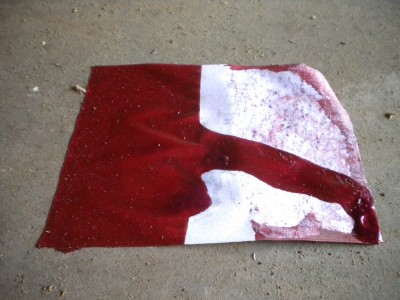

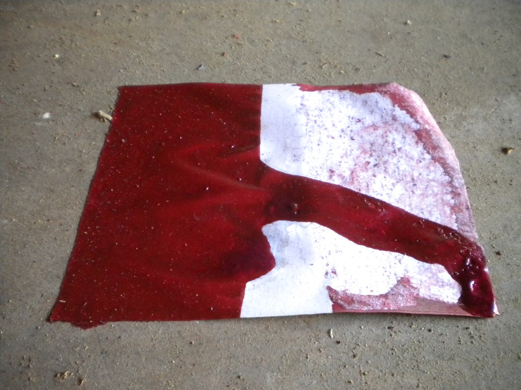

Aja, pa še slikca vzorca barve, ki jo bo letos deležna rjica.
Sama slika ni neke blazne kvalitete, mislim pa da se opazi približno kakšen bo izgled :D

Nov pant bi pa vseeno lahko lepše odrezal.
