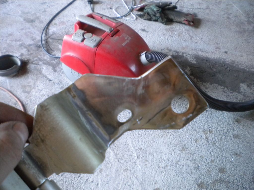

Evo, nekaj malega sem spet praskal z orodjem.
Za ogrevanje sem na uporno željo nekaterih uporabnikov tu predčasno dokončal oba panta za motorni pokrov :roll:

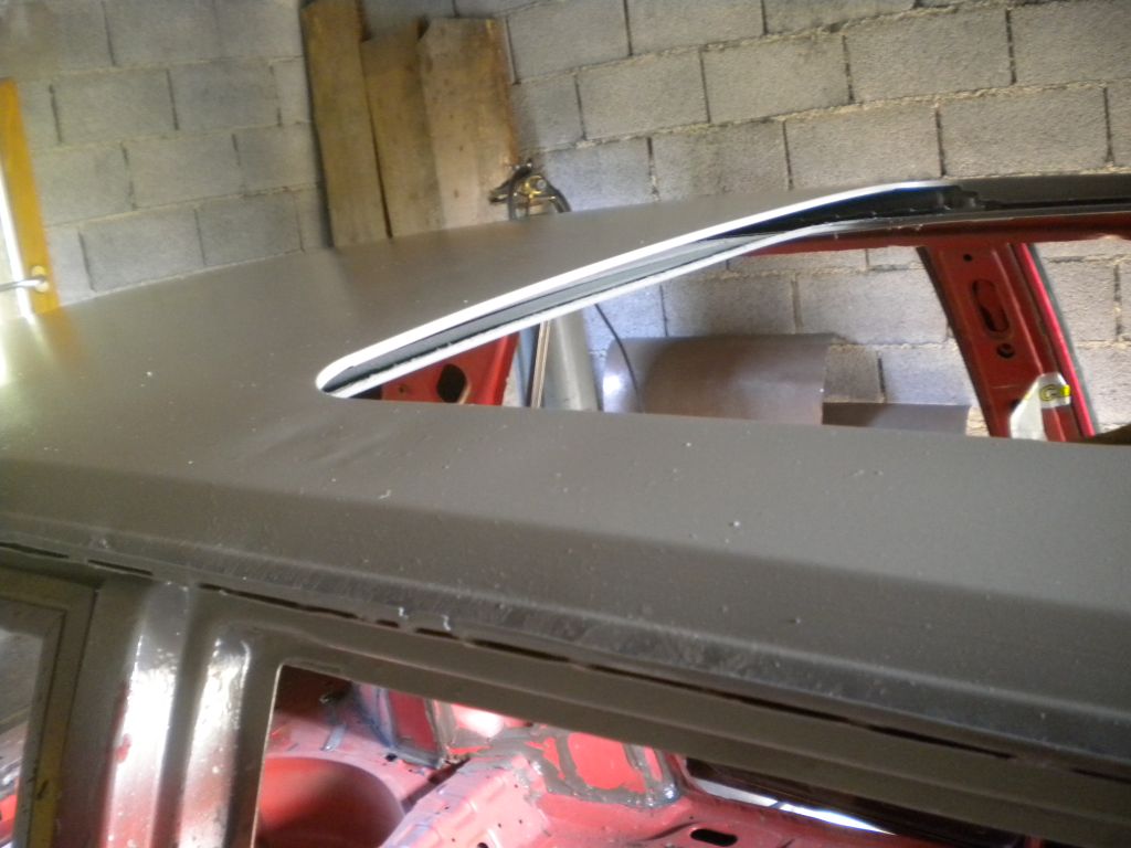

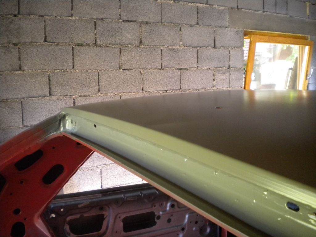

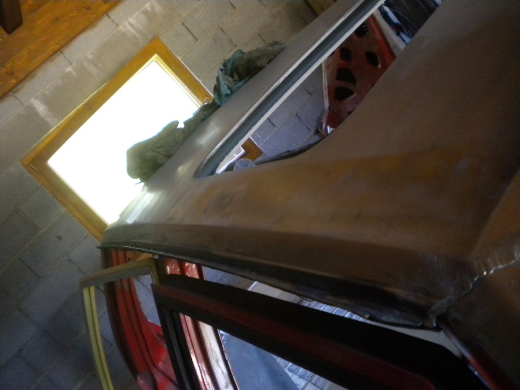

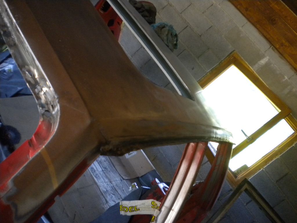

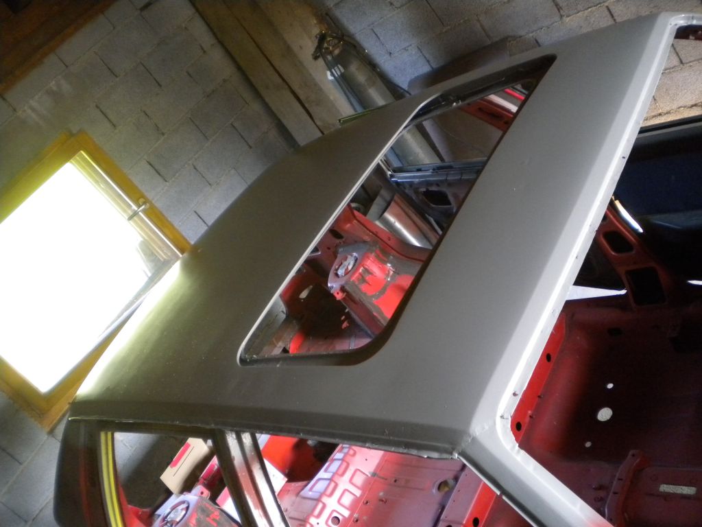

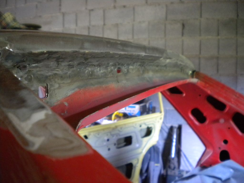

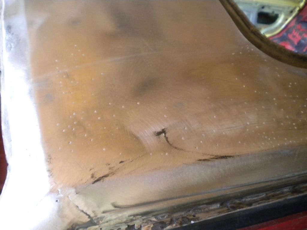

No, da ne bi ostal pri malenkostih, sem se lotil dokončanja strehe. Po temeljitem brušenju zvarov po robovih in je sledilo še brušenje komplet cele strehe do gole pločevine, da vidim kje je bilo kaj popravljeno ter v kakšnem stanju je sploh streha.

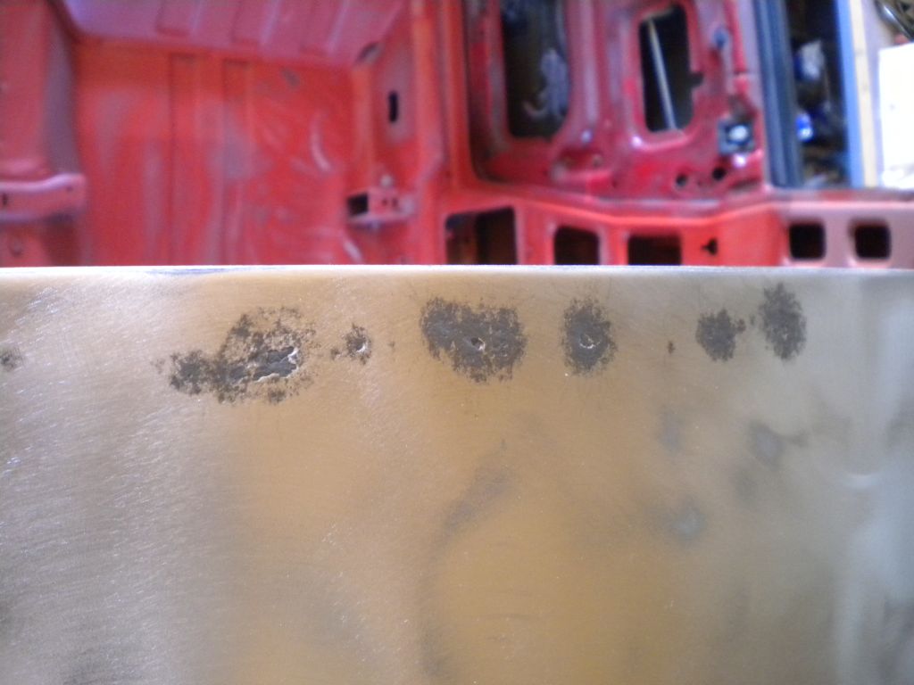

Zadeva je taka, da bo klepar poleg motornega pokrova pogledal še malenkost streho, saj je na zadnjem robu manjša vdrtina, poleg tega pa je v na levi in desni strani šibedaha nekaj manjših neravnin. Sprednji levi vogal strehe je že nekoč bil ravnan, vendar je bil zelo solidno urejen :)
Poleg tega bo klepar uredil še zadnji rob šibedaha, kjer se je pojavilo nekaj manjših luknjic.
In tako je streha z moje strani zaključena. Za1x je samo v temeljni barvi, tako da prosim, protestov okoli praha v barvi ne sprejemam. Doma nimam komore, poleg tega pa tudi ni prijetno delati v zaprti garaži pri 35 in več stopinjah, zato je bilo v času barvanja vse odprto in je barva takšna kot je. Bo že ličar uredil

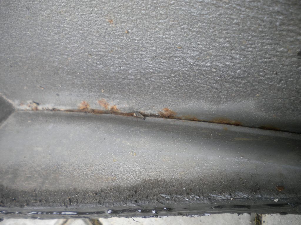

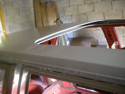

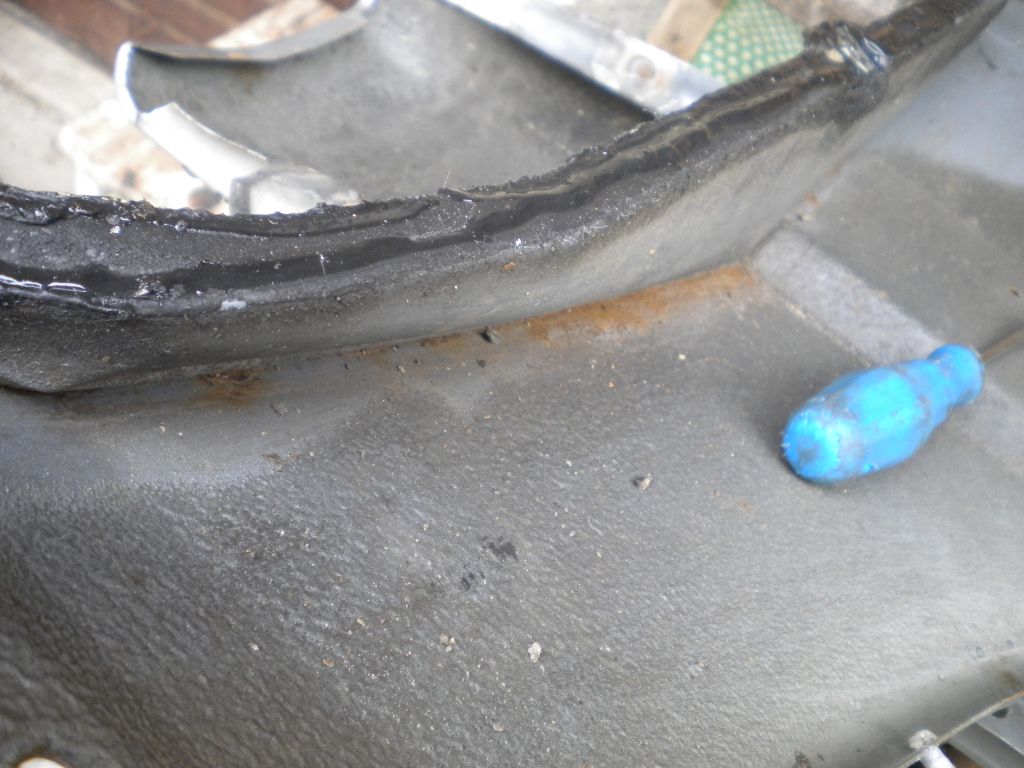

Še 2 slikici ugotovljenih napak na strehi

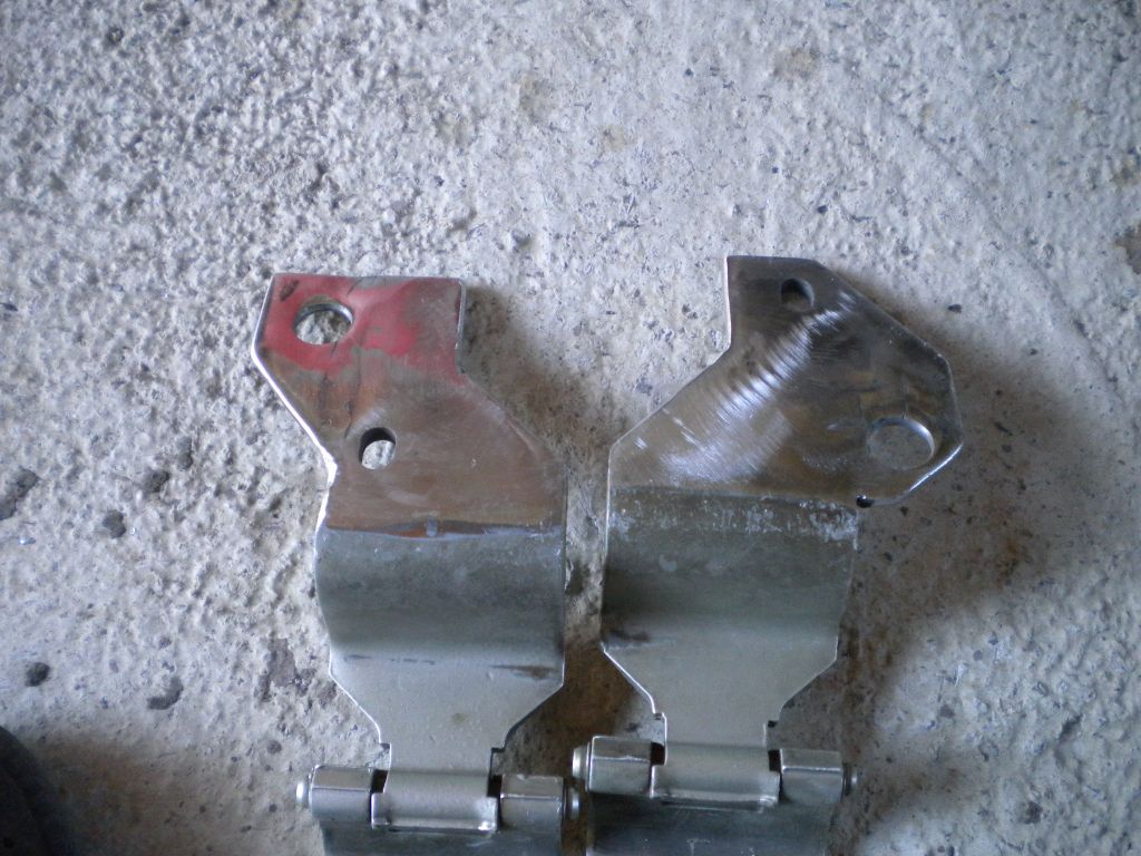

Sem pa prišel ravno danes z morja, in v garaži zagledal, da so nosilci za prednji odbijač končani, in navoji na spojlerju popravljeni, bravo "fotr" :D :clapclap

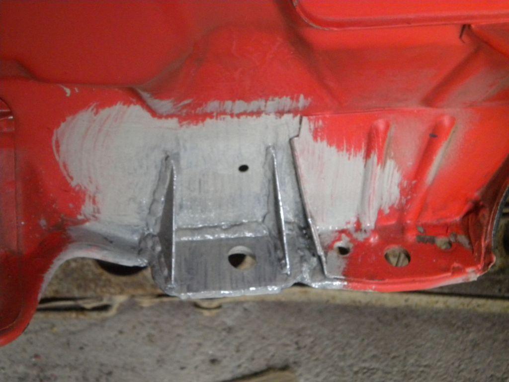

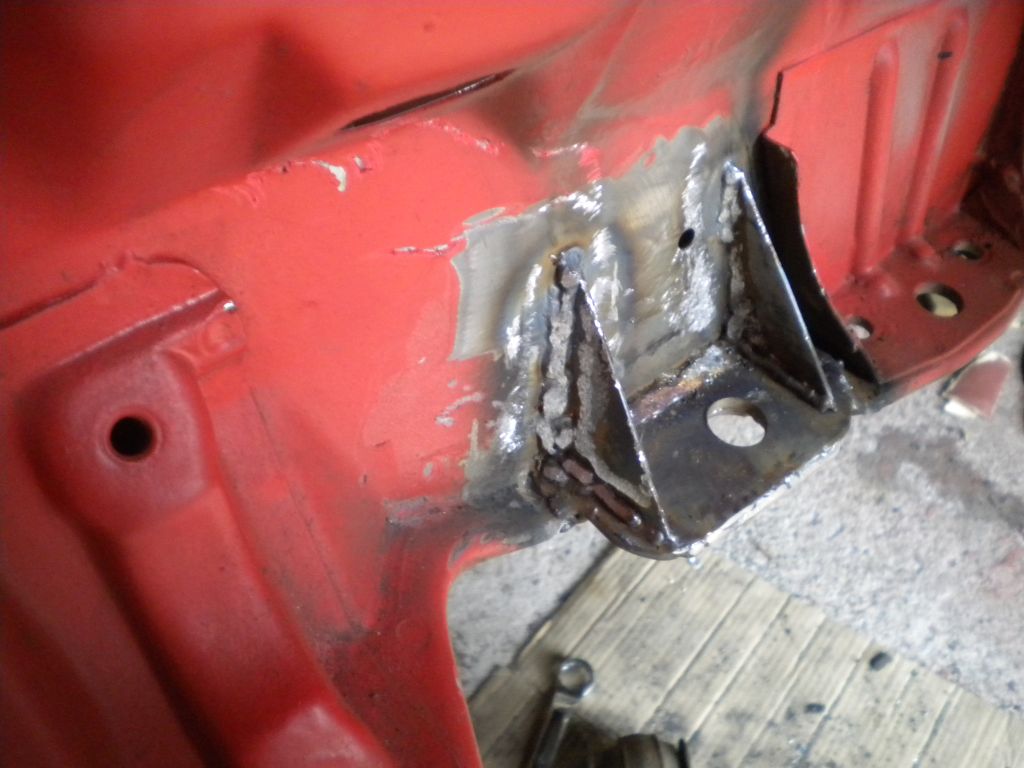

Čedalje bolj pa cenim gnilo delto, parkirano za garažo. Poleg milijona malenkosti, ki so na njej, sem tam lahko naredil meritve ter na podlagi tega na požarni steni naredil ležišče, kamor se bo privijačil nosilec motorja.
Poleg tega pa sem razstavil še vsa vrata, v prtljažnem prostoru pa navrtal še nekaj lukenj za cev za bencin ter spremljajočo instalacijo.
