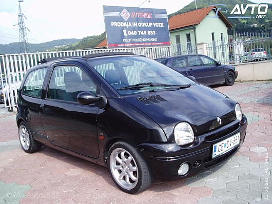

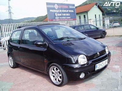

koliko bi računal za obnovo takšnih platišč kot so na sliki s tem da bi rob spoliral na sijaj sredino pa pobarvo na črno
hvala za odgovor

Napisal/-a padeznik Če jan 20, 2011 7:46 pm
sm pozabu sliko sorry

Napisal/-a croma_man Pe jan 21, 2011 12:06 am
padeznik je napisal/-a:koliko bi računal za obnovo takšnih platišč kot so na sliki s tem da bi rob spoliral na sijaj sredino pa pobarvo na črno
hvala za odgovor
croma_man je napisal/-a:to je en del ki se ga ne da naredit razen na CNC stružnici ob pogoju da je feltna nova, torej zdrejat 1mm feltne dol da se naredi rob. Žal to je edino kar se ne da naredit na rabljenem platišču, ker majhne neravnine z nožem na stružnici nemore izravnat, s CNC-jem pa še manj.
žal...če ni roba od začetka ga tudi naredit ne gre.
