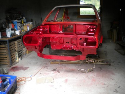

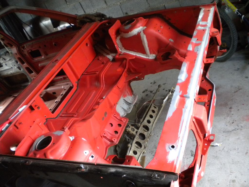

Pa kar lepo napreduješ, blatniki so pa potrošni material, razen če imaš plastičnega :D Ni mi pa jasno ker del blatnika si slikal. :?:

Sprednji blatnik, spoj zunanjega dela in pločevine, ki pride privijačena na A stebriček. Trenutno je spoj samo rjav na obeh blatnikih, ampak glede na to da sem cel avto razkopal bom še pa to malenkost porihtal. No, zamenjal, ker nimam želje gledat čez nekaj let mehurčkov

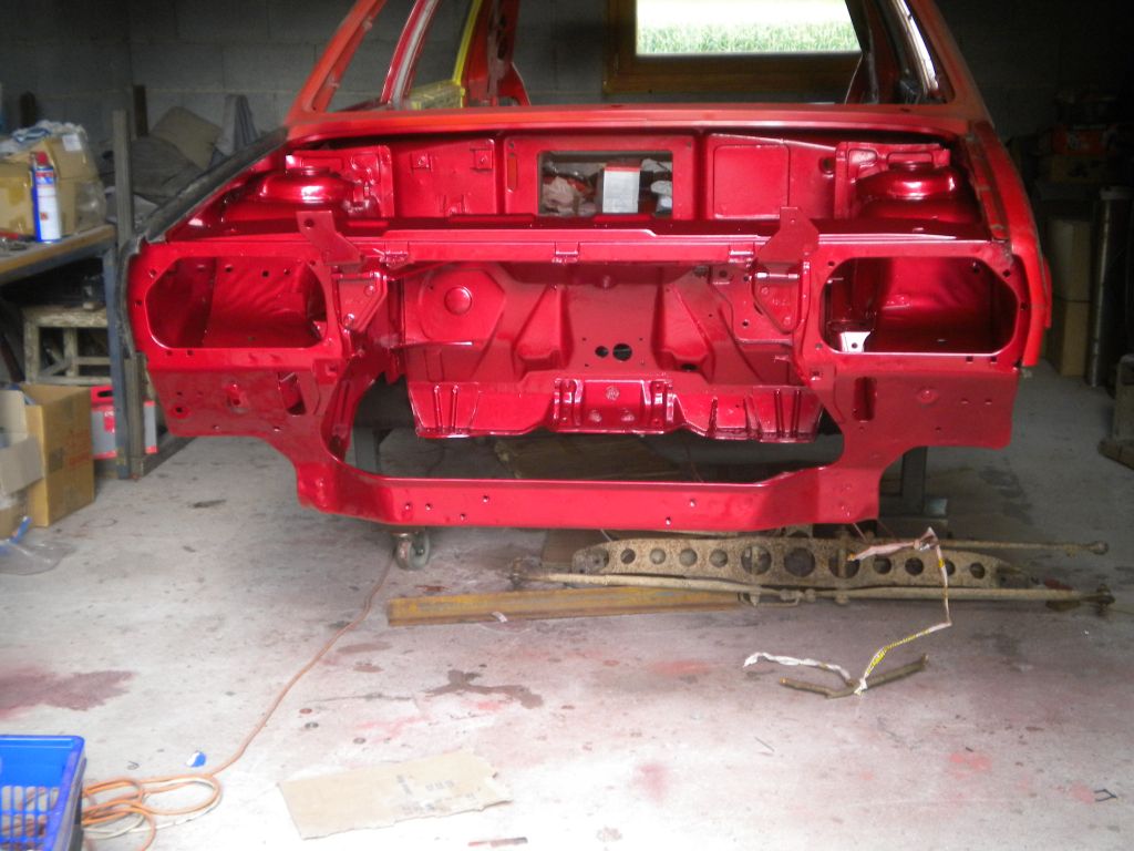

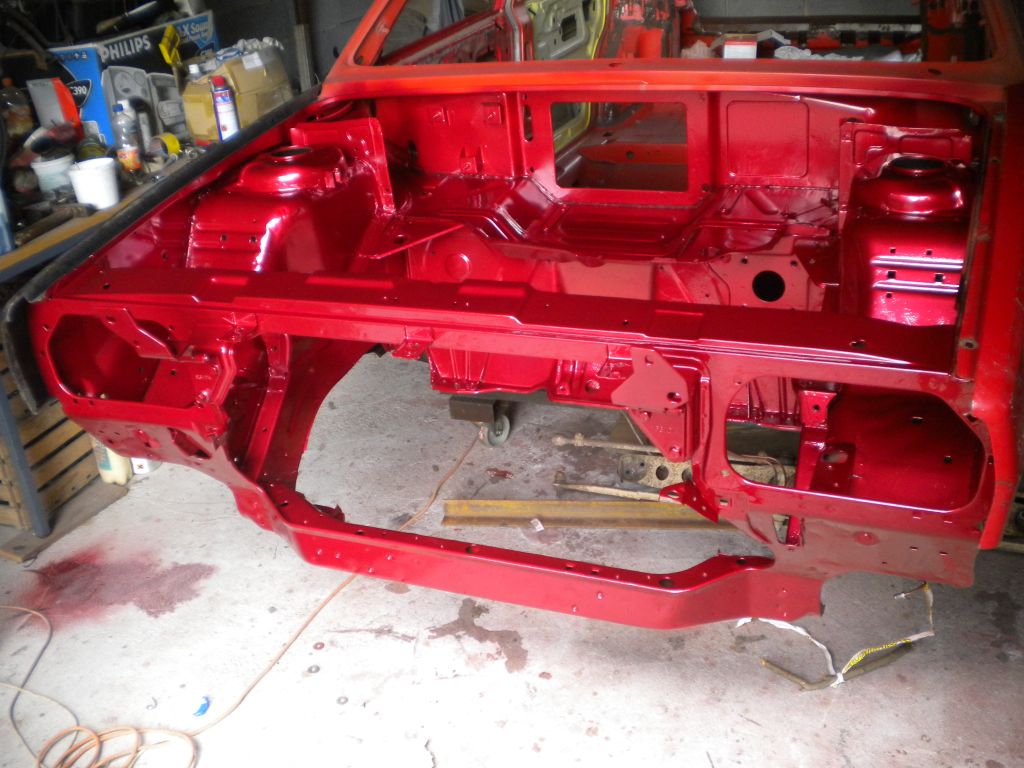

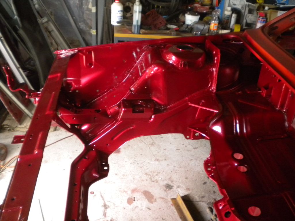

Evo me. Spet kratko poročilo iz garaže.
Za dvig motivacije sem šel pobarvati motorni prostor z barvo, ki jo bo imela cela karoserija.
Koda barve je 126 iz Lancinega kataloga, je vodna, potreben pa je bil nanos 3 slojev baze ter 2 slojev brezbarvnega laka. Mislim da rezultat niti ni slab :)
Drugače pa se še odločam, če bo kabina v avtomobilu tudi imela to barvo. Je namreč veselica brusit epoksi temeljno barvo, saj je za to opravilo potrebno porabiti ohoho delovnih ur, v končni fazi pa se nič od tega niti videlo ne bo. Poleg tega so imele vse delte kabino le v sivi temeljni barvi.

Ne zgleda slabo. Sem pa sam malo skeptičen okrog te epoksi temeljne. Ne bom trdil vendar se mi dozdeva, da ni tako elastična kot navadna barva. Naj Strokovnjaki povedo več....Karoserija pa diha...

Ta epoksi od silco-ta, ki jo imam na avtomobilu mi deluje tk hecno. Ne bi ravno rekel da spada med trde. Je dokaj trdoživa za brušenje, drugače pa mi ne deluje tk zgrešeno.
Drugače pa ko sva že ravno pri primernosti barve. Na 1. sliki so neke belo sive packe na sprednji vezni steni. No pred časom sem že komplet motorni prostor prebrusil in sem tu pa tam prišel do gole kovine. In ker sem vedel, da bo zaključni sloj prišel gor šele čez čas, sem ta mesta prebarval z hammeritom. Slišal sem da je zadeva k dosti dobra in sem probal.
No ta konec tedna pa sem potem šel še 1x vse prebrusit in ti povem da pri hammeritu pa sem blazinice pustil na šmirglpapirju. Barva je tk trda, da sem okoli vso epoksi prej dol nesel kot pa da bi hammerite sploh načel.
Tak da, če ocenjujeva primernost barve glede na trdoto in možnost <dihanja> v smislu možnosti raztezanja, potem mislim da je hammerite še dosti slabša.
Pač moje laično mnenje oops

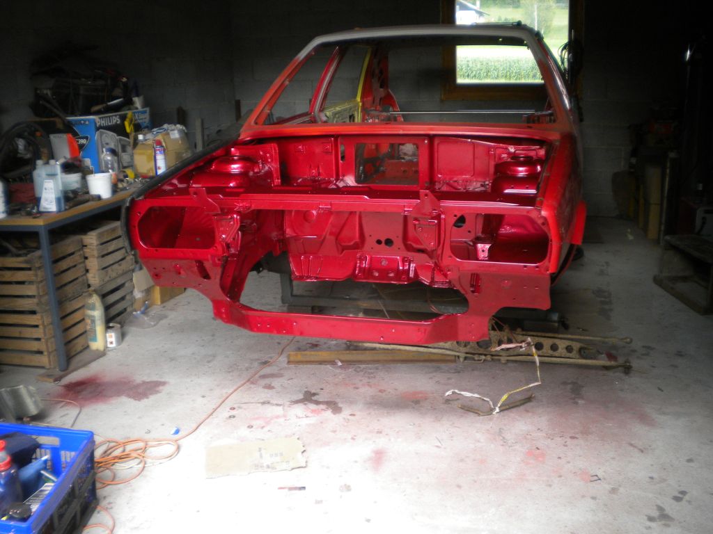

Bo pa kar zanimivo vidt cel avto v taki barvi.
