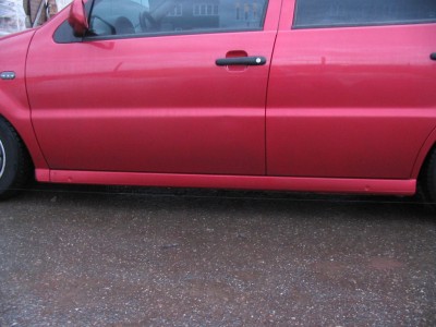

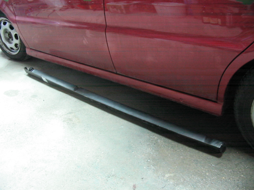

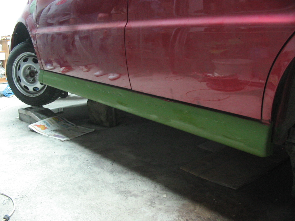

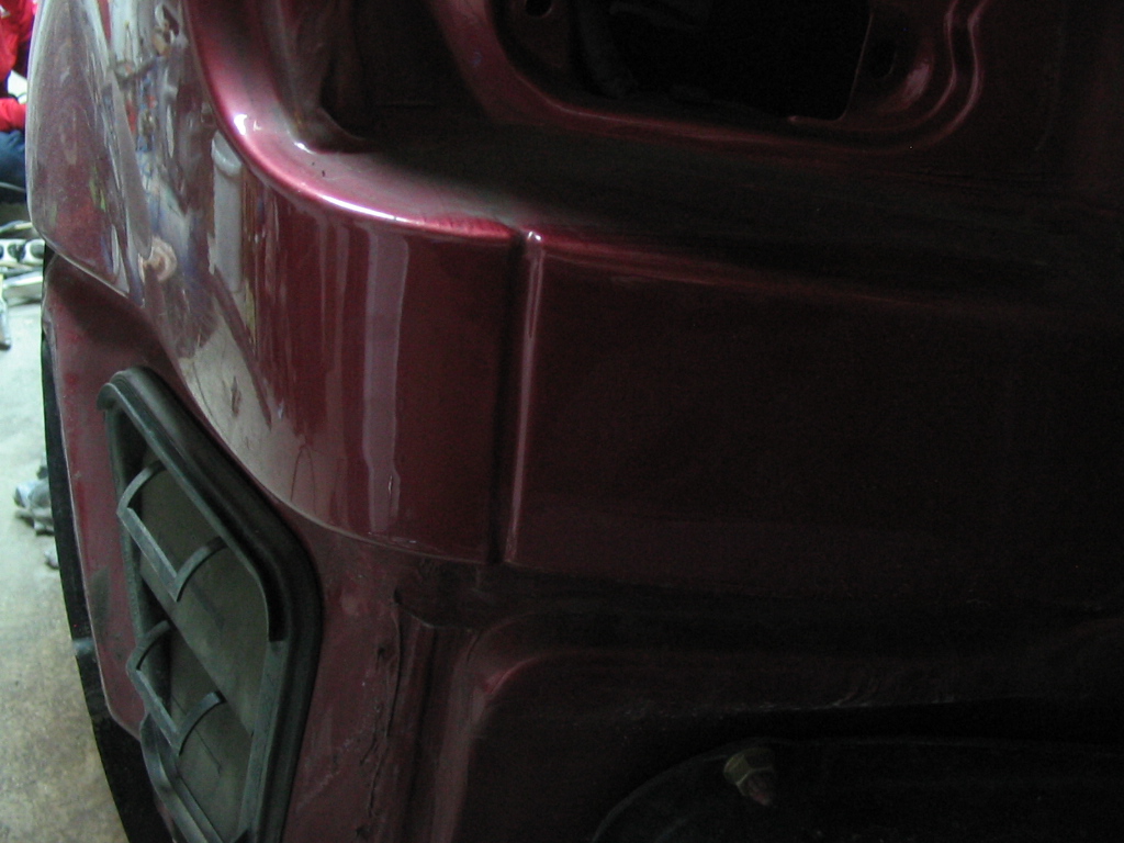

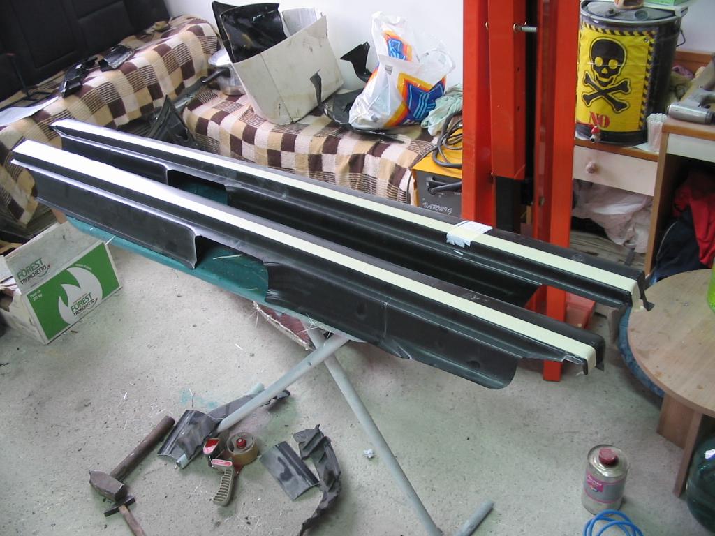

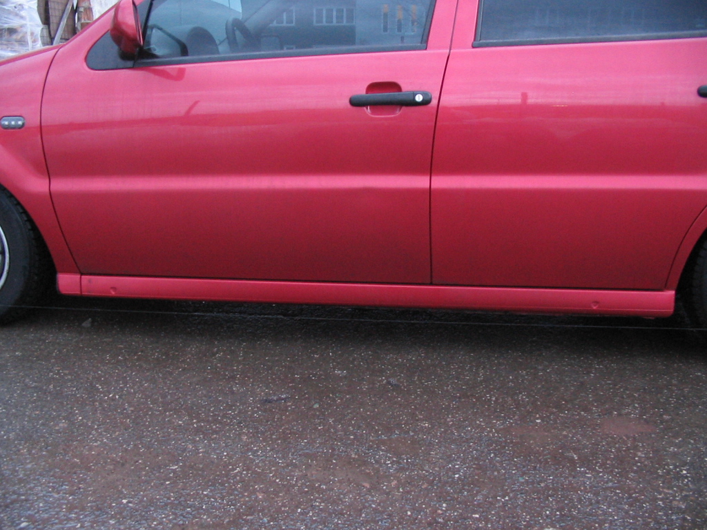

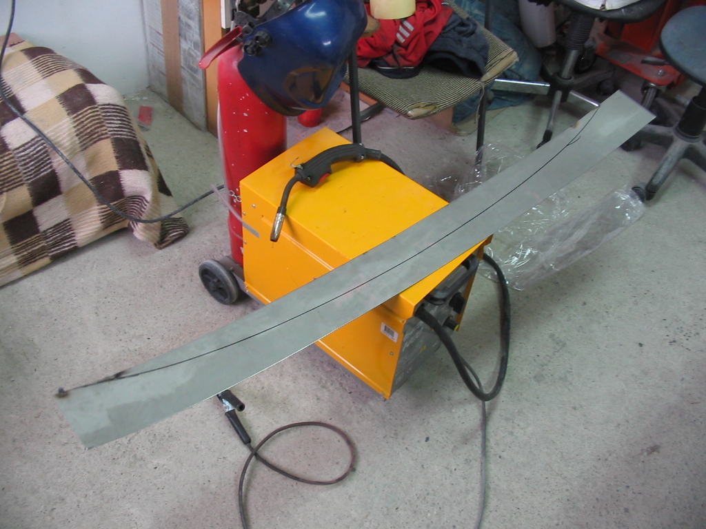

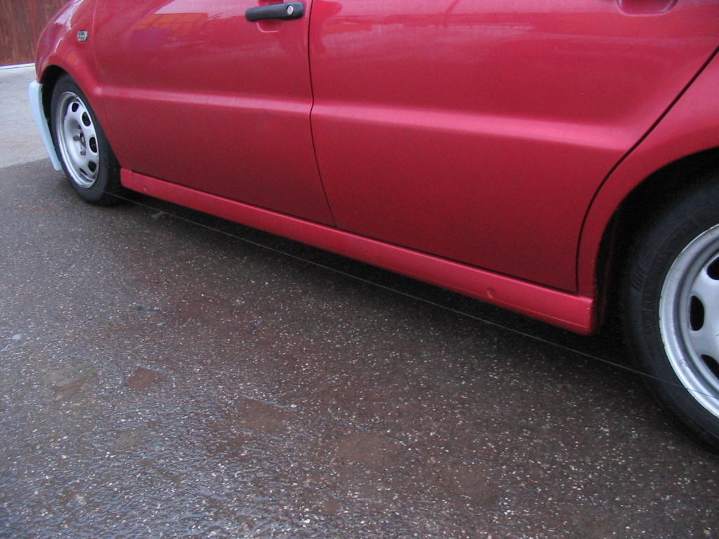

Zdaj ko sta končana sprednji in zadnji odbijač, sem lahko zmeril za koliko cm moram podaljšati prag, da bodo odbijači v liniji s pragom. Prag bom podaljšal z originalnim železnim pragom, ki ga bom privaril na že obstoječi prag. Zavaril bom tudi zadnje kljuke in stranske smerokaze. Na spednjih kljukah pa samo luknjo, tako, da kljuka vseeno ostane.
Flike - priprava na švasanje.
Na sliki se vidi vrv od sprednjega do zadnjega odbijača (za mero praga)

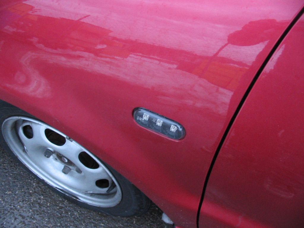

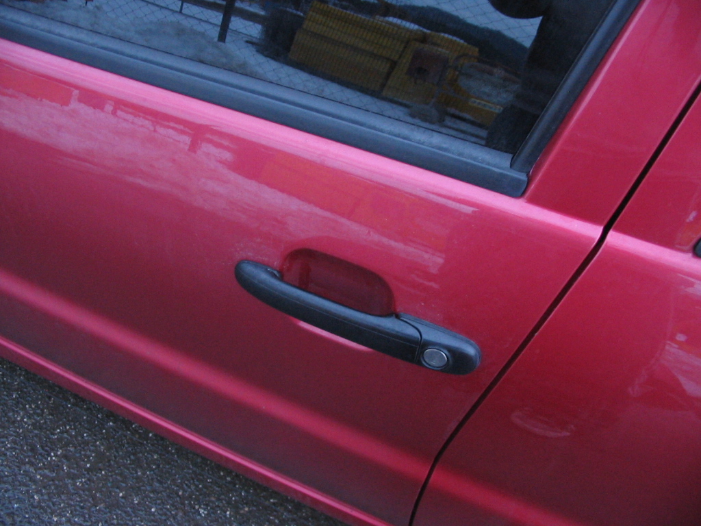

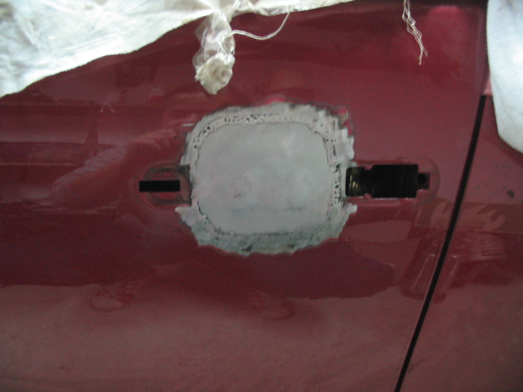

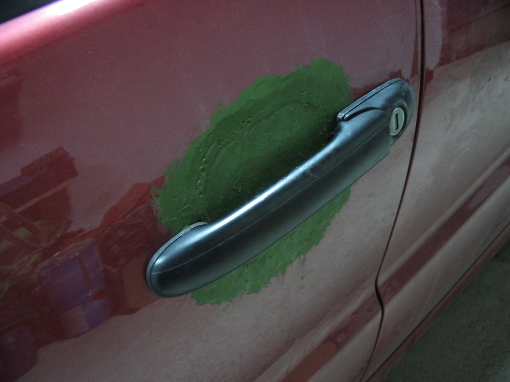

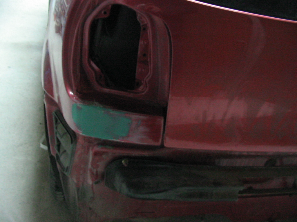

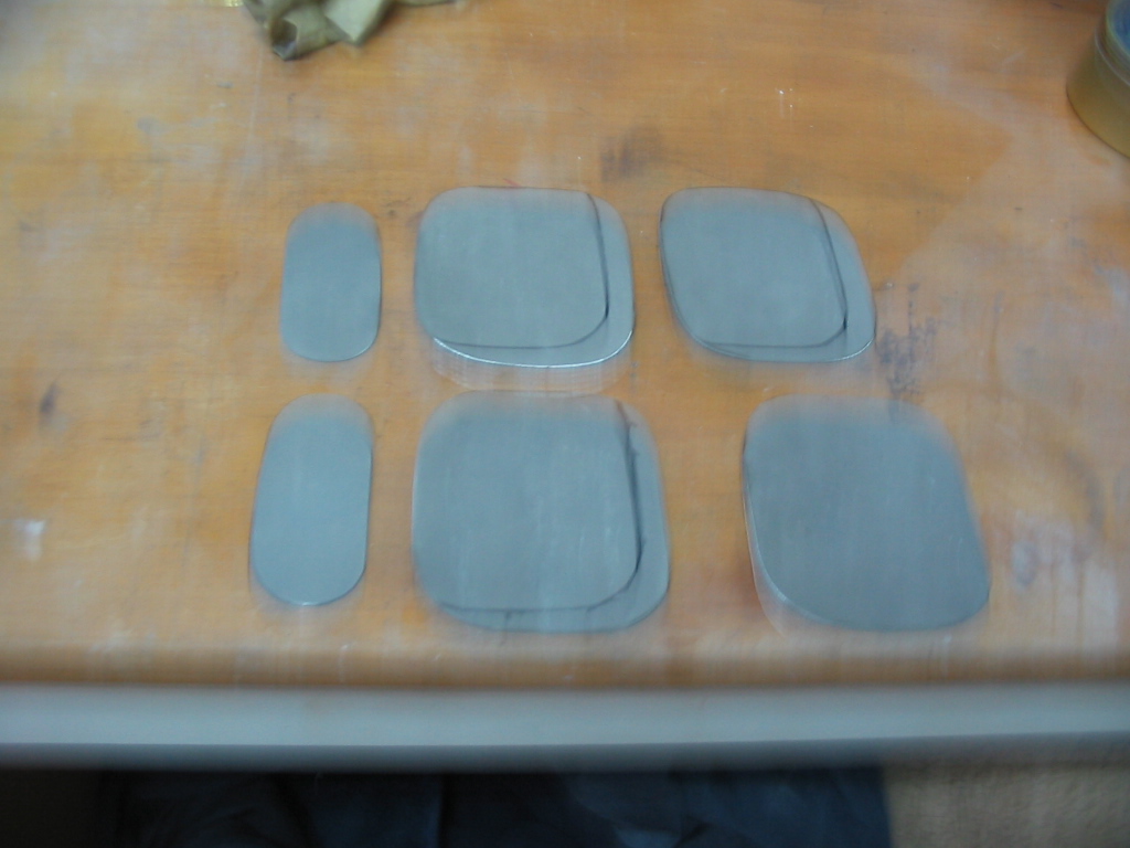

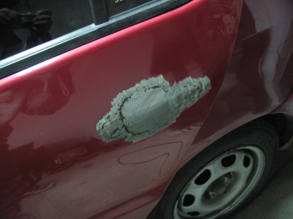

Zašvasane kljuke - zadaj, spredaj zašvasane luknje in zašvasana sprednja blinkera.

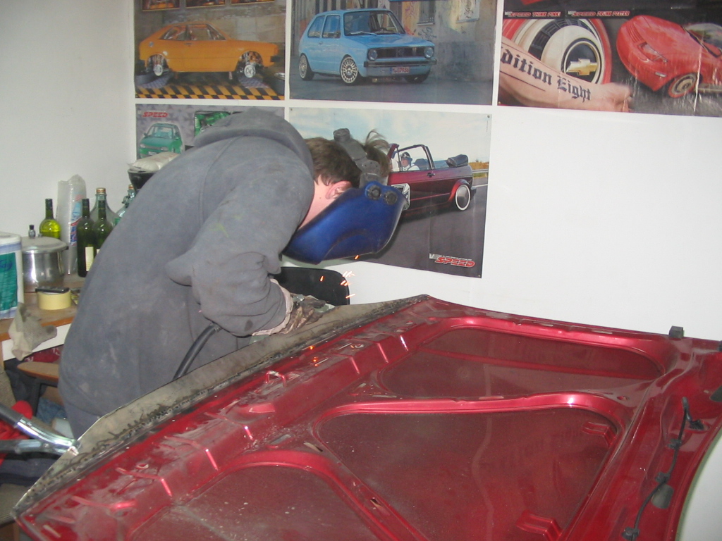

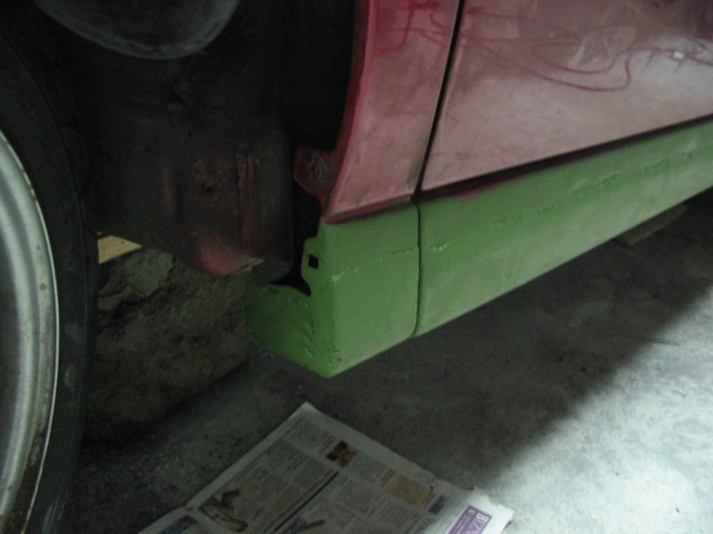

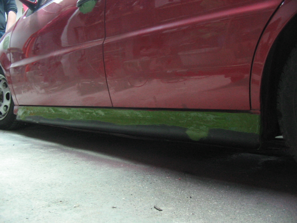

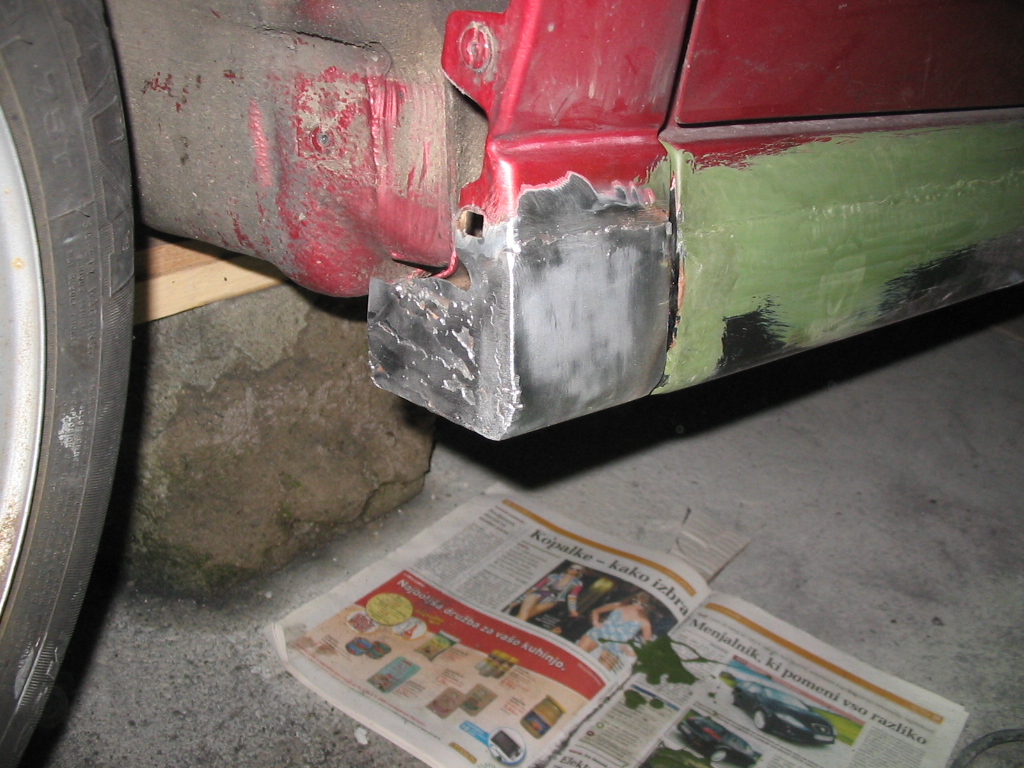

In še podaljšanje pragov z originalnimi železnimi - švasanje.

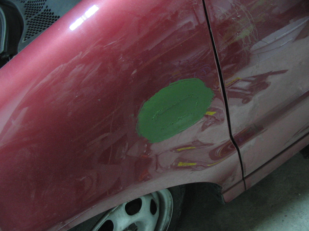

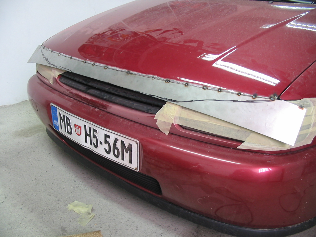

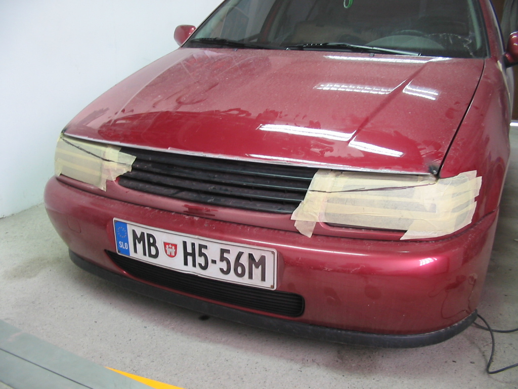

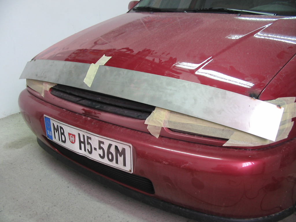

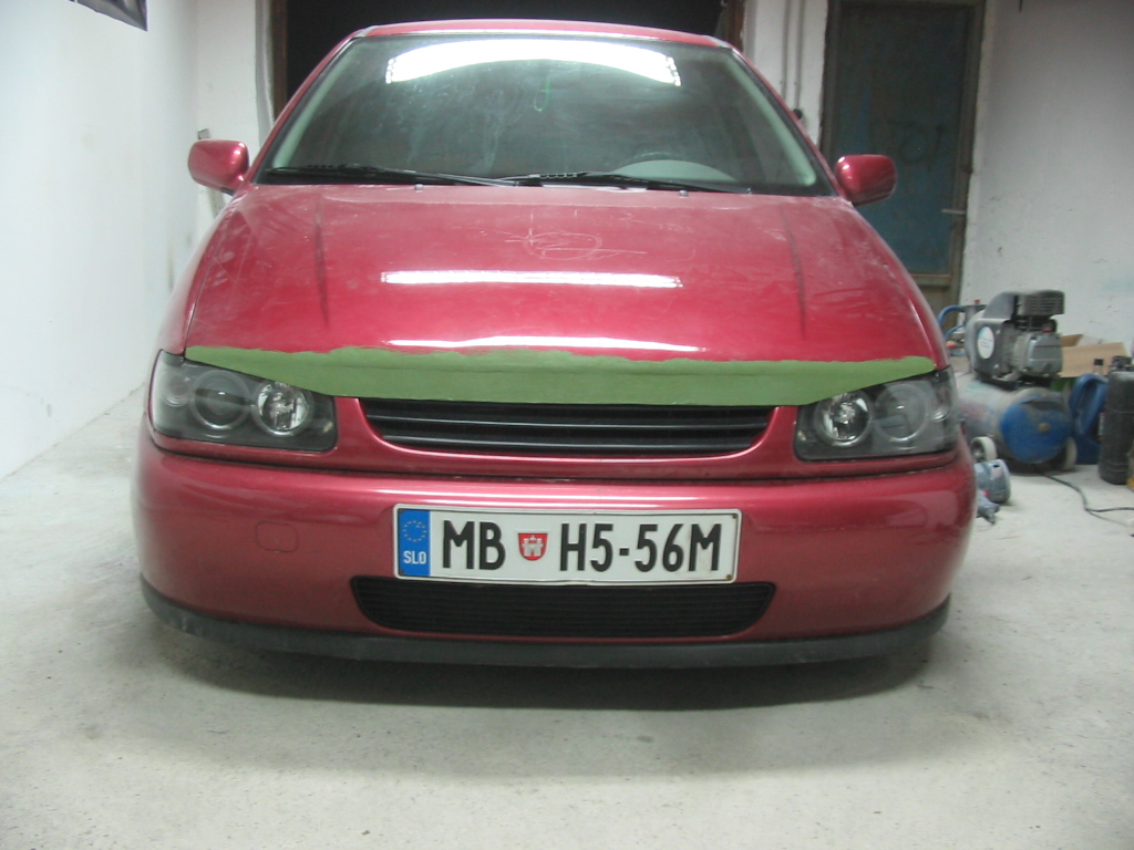

V nadaljevanju projekta sem zašvasal tudi luknje, pod zadnjimi lučmi in pa naredil tudi tako imenovan "bad look".
Špranje pod zadnjimi lučmi.
Priprava na bad look.

Napisal/-a ElGato To apr 07, 2009 9:55 am

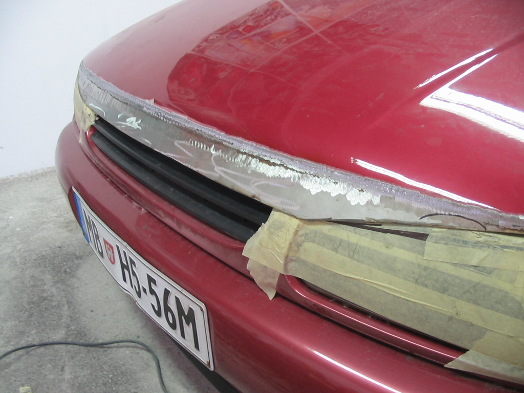

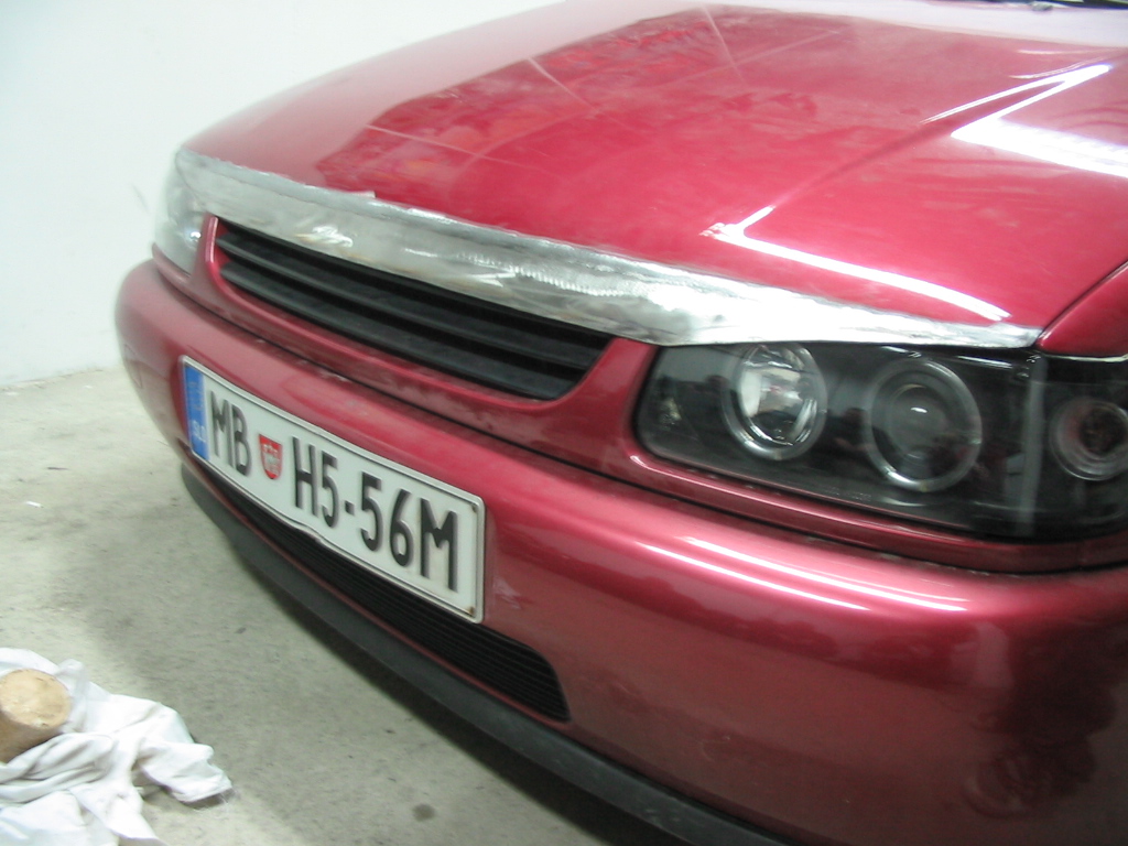

Nadaljevanje izdelave "bad looka".
