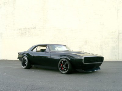

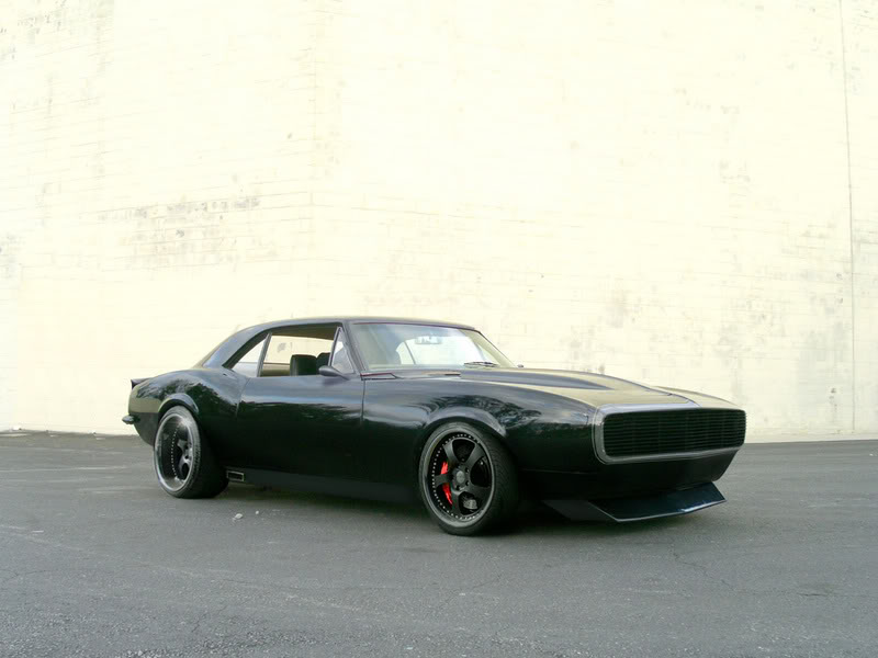

Volvo power je napisal/-a:KLIK
Ogled priporočam tudi vsem ostalim pocarjem, ki se imate za mojstre, mogoče pa izveste kaj novega :twisted:
:shock: :shock: norija, tudi tebi vso srečo pri restavriranju
Pri nas je nekaj časa nazaj imel en možakar podoben projekt KLIK
Tale konkreten avto jaz nebi dal, kot primer odlično narejenega in restavriranega projekta. Pa ne mislim, da je zanič! Je pač čisto povprečno vredu narejen in ne nek "oh in sploh"! Naj vas ne zavede nepotreben kič, kot je barvanje podvozja, podna...
Priznam pa, da se jaz kaj tekega nebi nikoli (več) lotil. Nekoč sem imel en projekt, ki ni bil niti pol tako obsežen, kot ta, pa sem nekje na polovici obupal in prodal vse skupaj. Razlogi so bili še drugi in ne samo pomanjkanje volje, časa in denarja.

cruiser1 je napisal/-a:
Kaj je narobe z Taubijevim projektom? Po moje ga je naredil čisto OK. Lahko pošlješ tudi na privat ZS (če ne misliš javno šimfat) ker me res zanima.
Drugače pa želim avtorju teme veliko potrpežljivosti in volje. Jaz bi raje vzel bolje ohranjenega.
