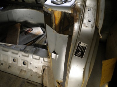

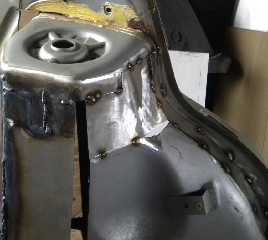

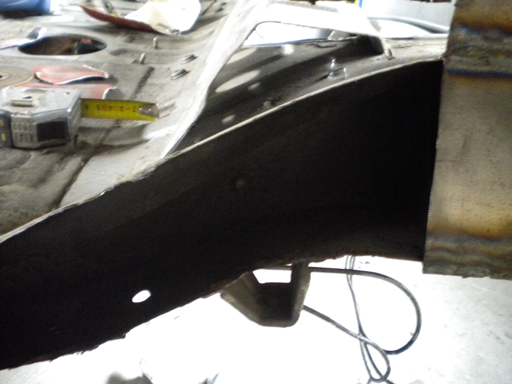

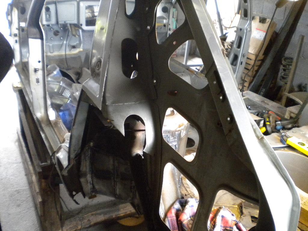

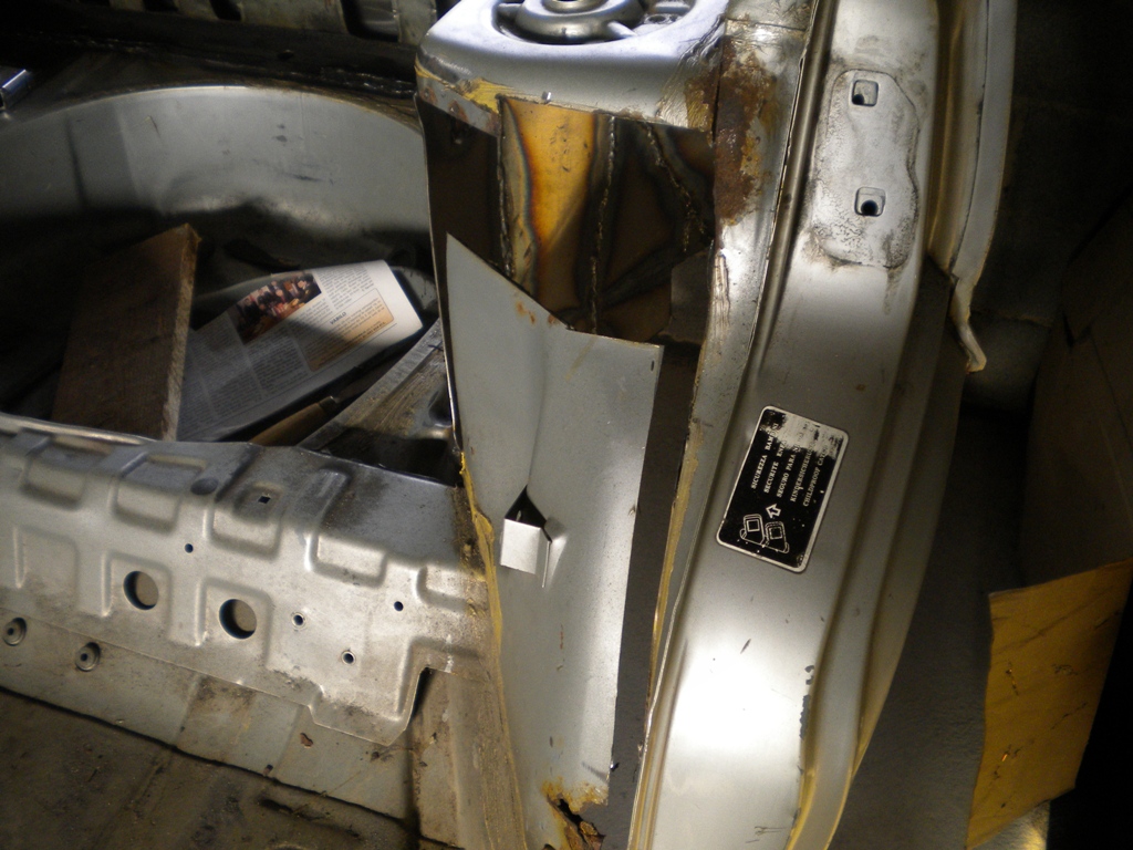

Še več vezne stene in nosilcev :?
grega983
Prispevkov: 1658
Kraj: Fram
Re: Srebrna Delta HF turbo - komplet obnova
Napisal/-a grega983 Če dec 23, 2010 5:19 am
Evo, vezna stena je bila fertik. No vsej tk sm mislu, dokler kasneje pri poskusni montaži haube nism ugotovil neumne začetniške napake, ko je bilo potrebno rezanje pa ponovno varjenje :roll:

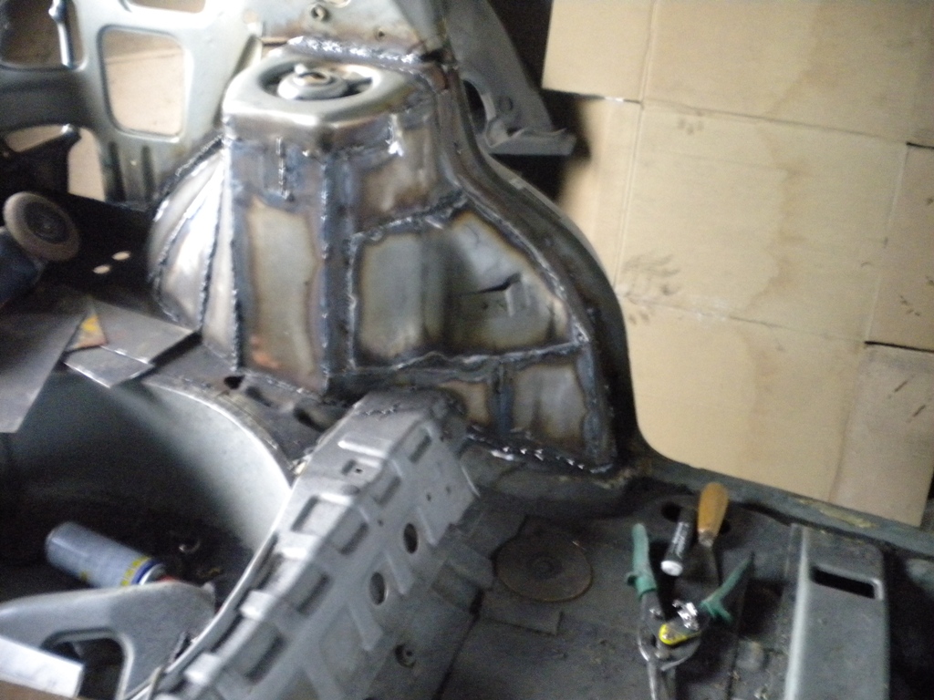

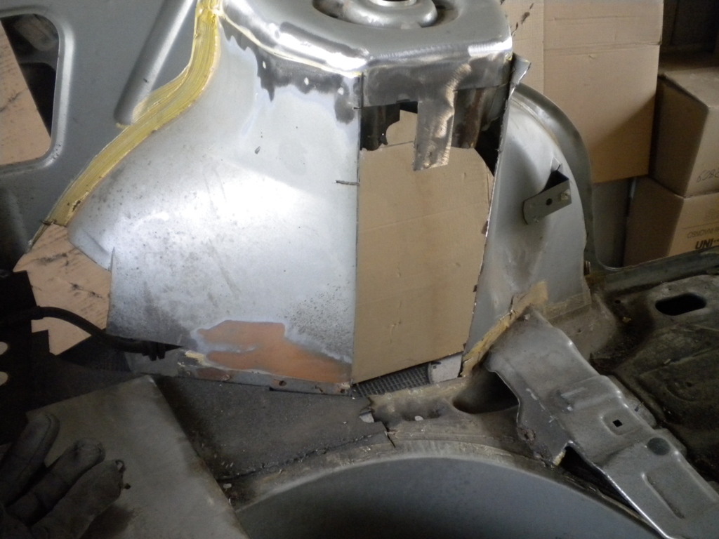

Napisal/-a grega983 Če dec 23, 2010 5:37 am

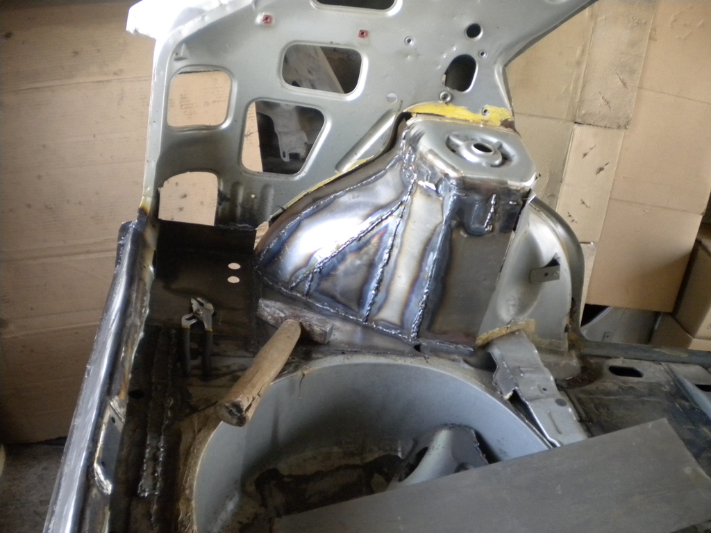

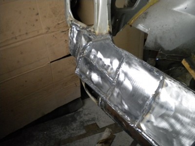

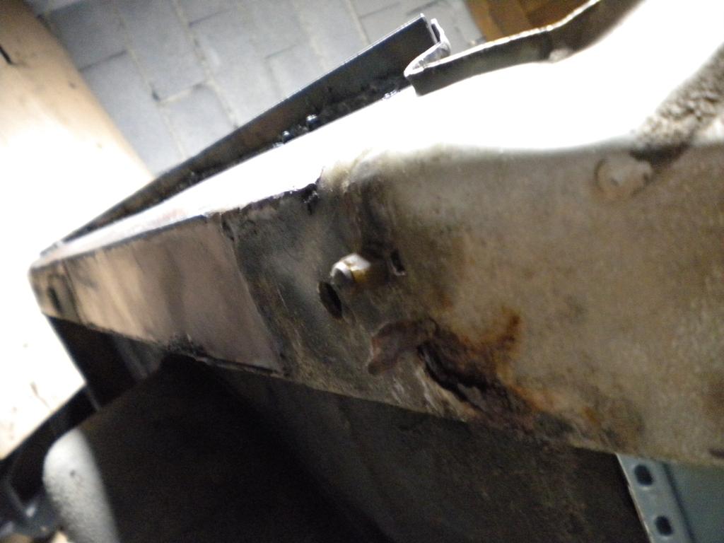

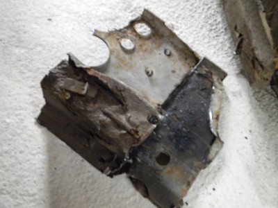

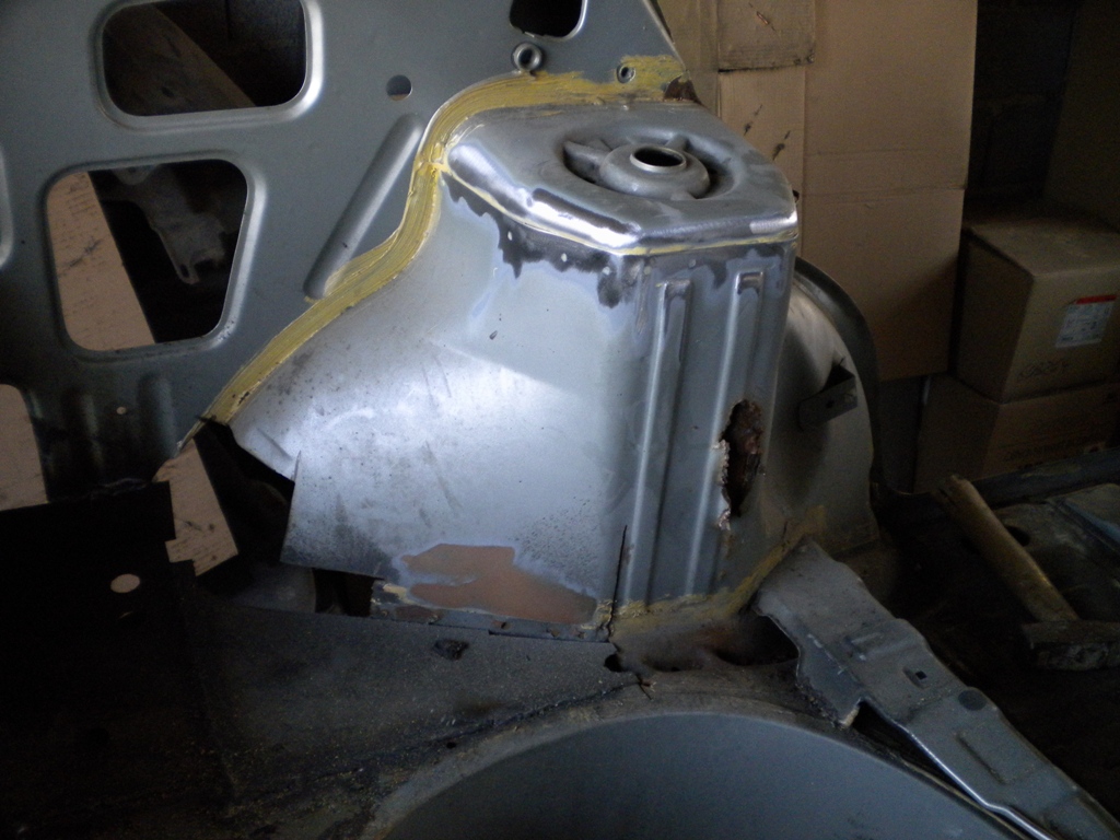

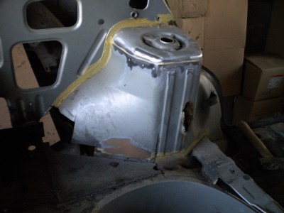

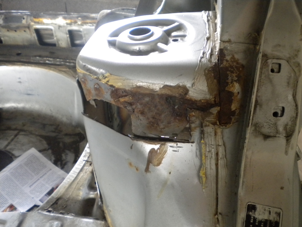

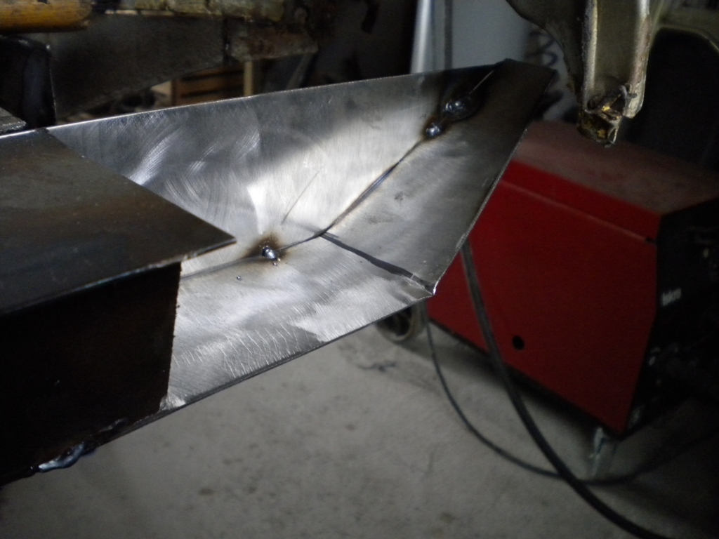

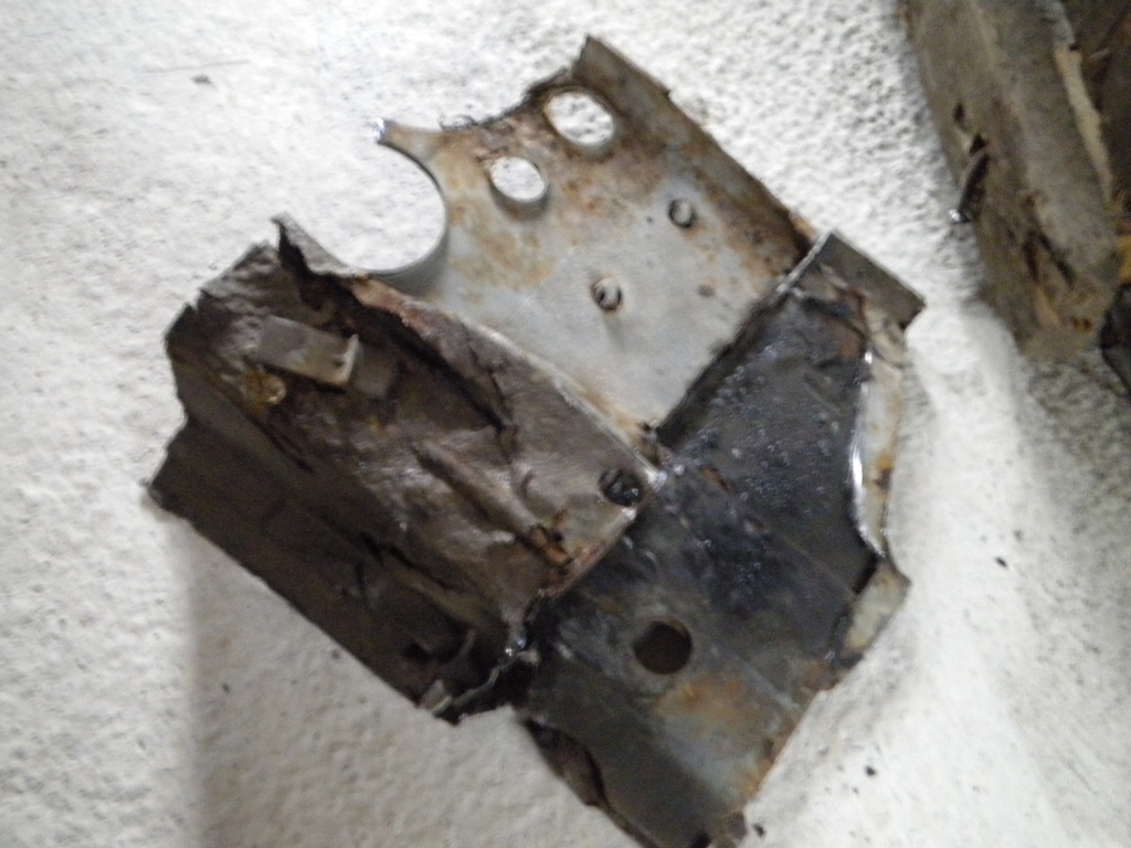

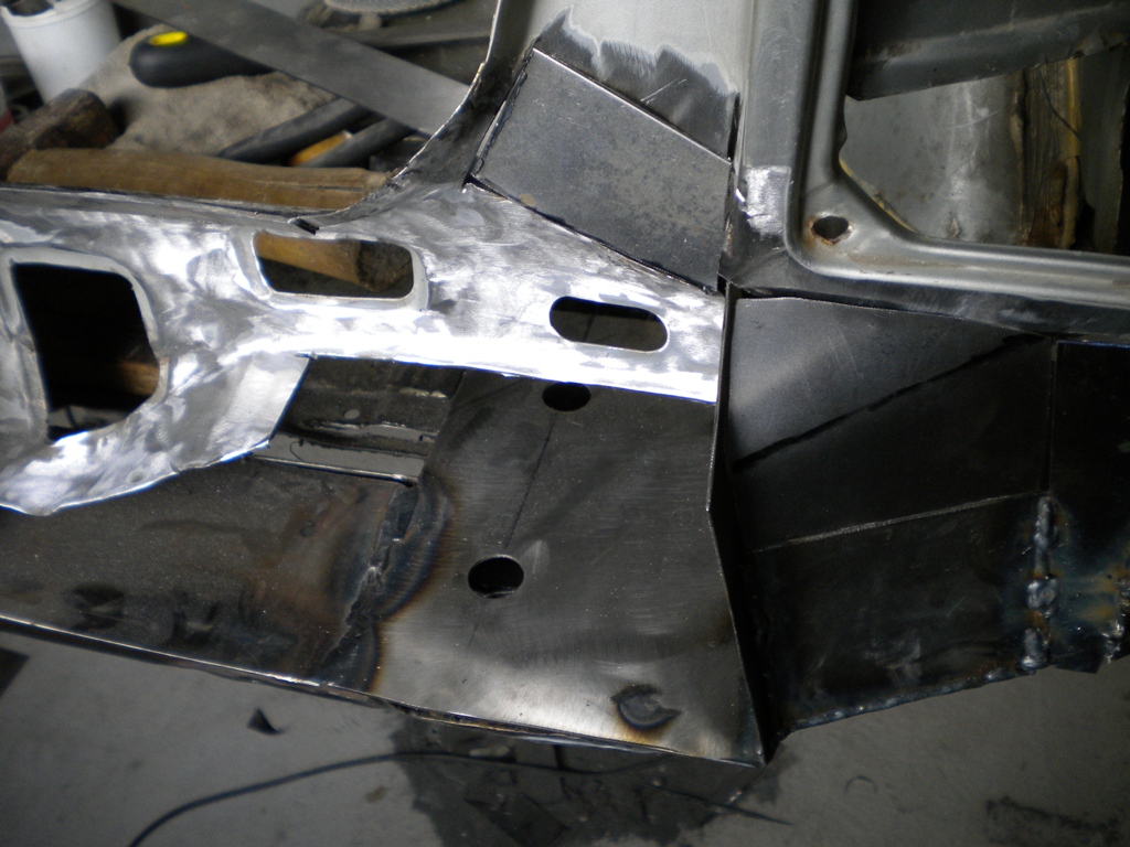

Zadeva je postala resna. Potrebna je bila sanacija obeh zadnjih košev, ker taki kot so niso za nikamor. Problem je, ker je vrh koša oblikovan iz 3 mm pločevine, spunktiran pa je na okoliško 0.8 mm pločevino, vmesni prostor pa je z leti napadla rja :?
V izogib dvojni pločevini sem celotno košaro naredil iz pločevine debeline 2 mm, ki jo je tk za info kr konkretni težko oblikovat, sploh da posamezne flehe pašejo skupaj, pa seveda da je oblika kar se da podobna originalu. Ob teh oblinah sm se spomnu na pred časom končan faks ter na matematične zapise teh krivin (ukrivljenost pa to sr.....) :roll:
Ja, ne morem rečt, da mi je dolgčas med obnovo.
No, če kdo dvomi v te zvare na sliki in pa samo pločevino, vsi spoji so povarjeni z obeh strani, pobrušeni, še 1x povarjeni in še 1x pobrušeni, najbolj kritične spoje na košu pa sem kasneje še ojačal. Imam pač poklicno deformacijo, da raje za trotlziher predimenzioniram konstrukcije :)

Napisal/-a grega983 Če dec 23, 2010 5:40 am

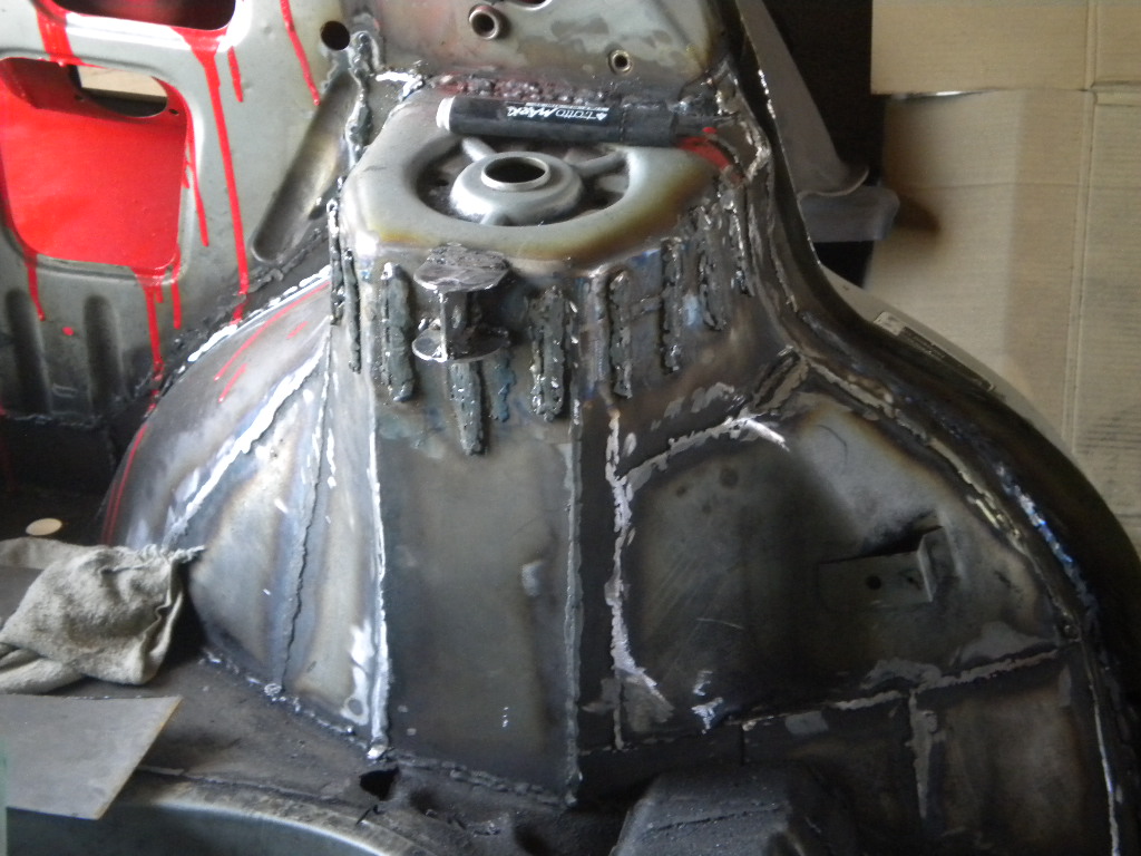

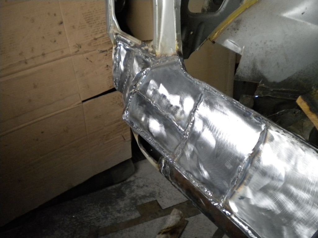

Še nadaljevanje. Brezveze da razlagam koliko delovnih ur je bilo porabljenih za tehle nekaj fotk :?
Mislim pa da rezultat niti ni tk slab :)

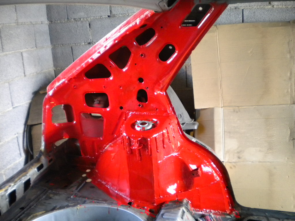

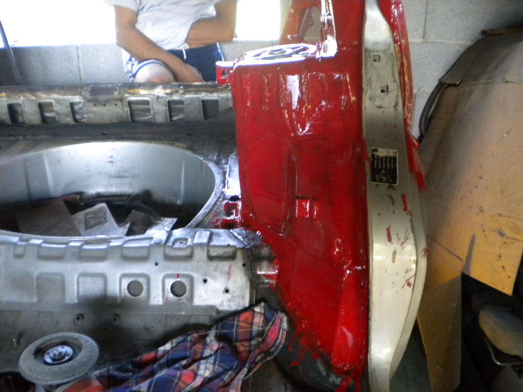

coldman87 - na to vprašanje ti še ne morem dat odgovora. To ti bom lahko povedal po ličanju. Za1x je predvideno, da kitanj, šprickit in vse ostalo opravi ličar. Moj del pri ličanju bo, da bom kabino, motorni prostor, koloteke in pa dno karoserije odel v neko užitno barvo.
mislo sem namesto te rdeče barve če boš dal epoxi primer gor al boš kr na pleh kital ?
grega983
Prispevkov: 1658
Kraj: Fram
Napisal/-a grega983 Če dec 23, 2010 8:30 pm
Ta rdeča barva je epoxi primer. Kaj bo pa ličar delal pa še ne vem.

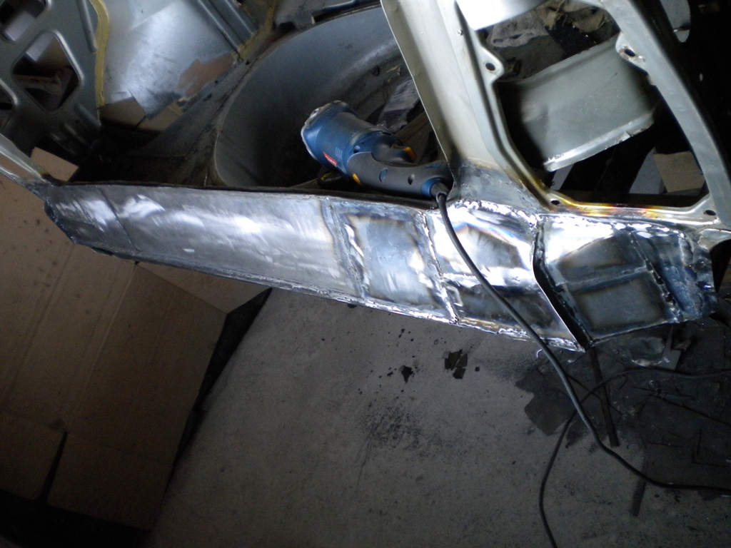

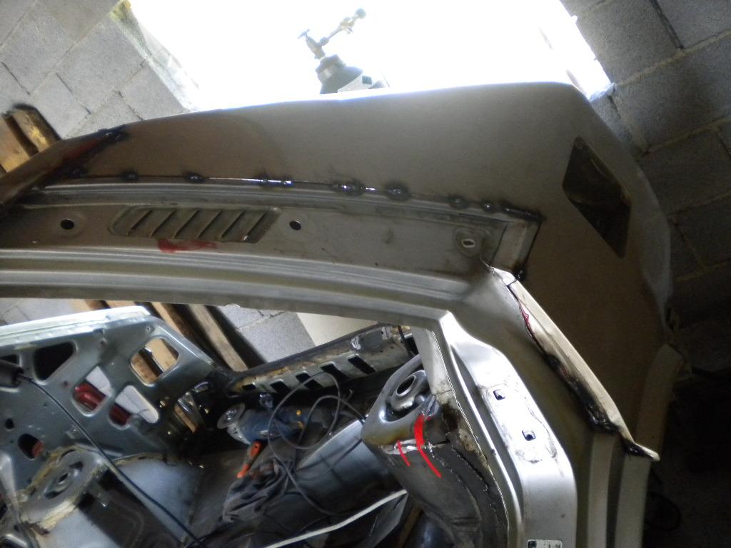

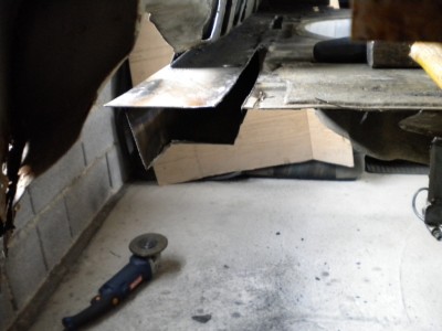

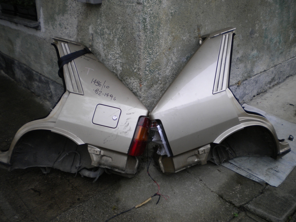

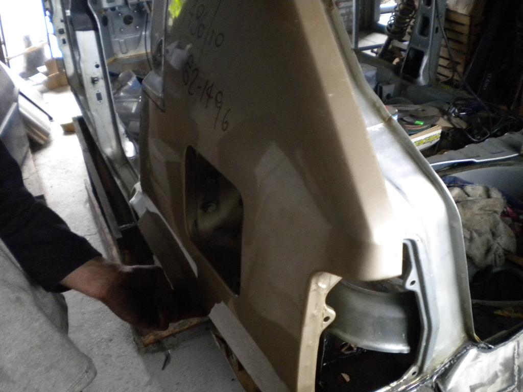

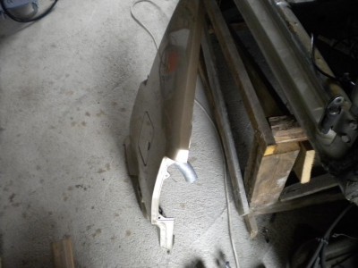

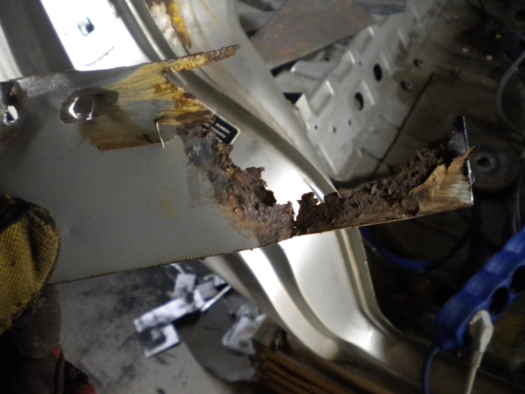

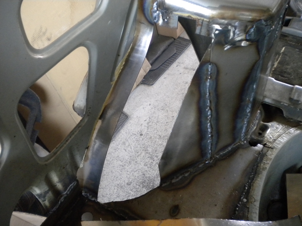

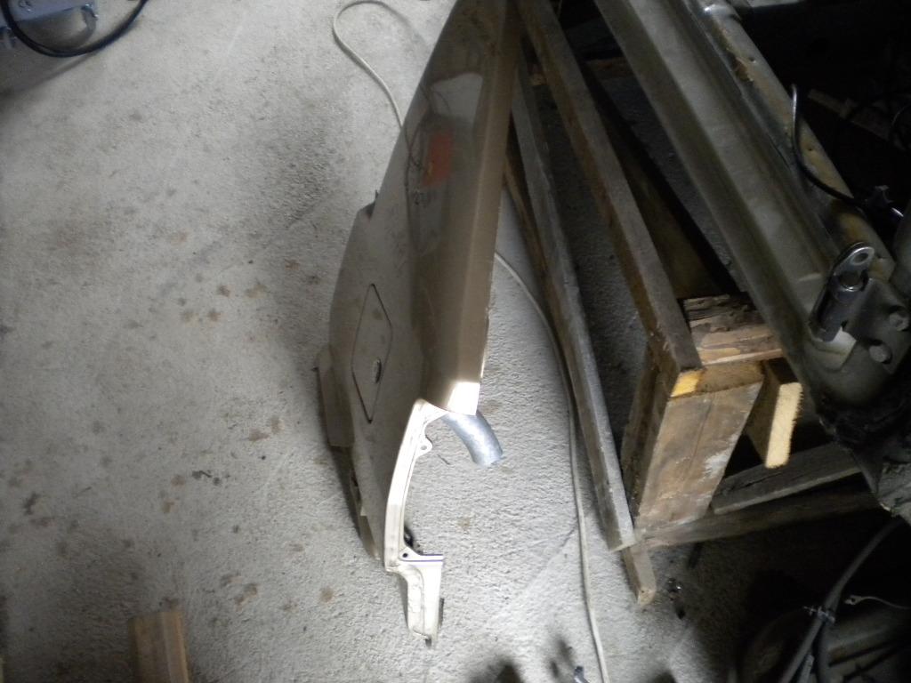

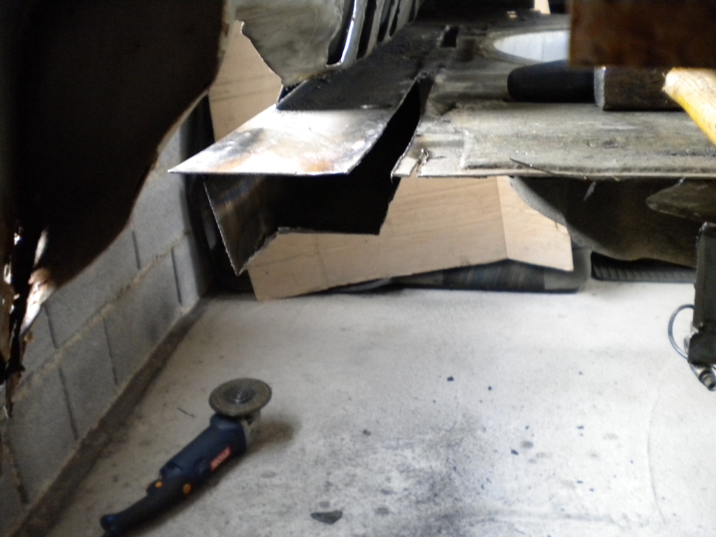

No, še dodam nekaj slik zraven. Maja 2010 se doživel prvo res lepo presenečenje pri obnovi. Ob pomoči uporabnika belidirkač z enega drugega foruma sem od glasnih in jezičnih sosedov dobil oba boka.
Cena ? Zanemarljiva v primerjavi s tem koliko dela in živcev sem si s tem prišparal. Ena delta 1500 letnik 82 je storila žalosten konec na odpadu, jz pa zarad tega nisem bil prav nč jezn :D
No slabe volje sem postal, ko sem videl, da sem poleg dobil oba koša, seveda brezhibna. Nič lepšega, le da sem pred tem porabil 1 mesec da sem nardil enega novega po svoje. No v želji po dobrem končnem rezultatu sem se odločil da bom pa tudi desnega naredil po moje. Zakaj bi bilo enostavno če si lahko otežim vse ? :roll:
No, po 1 dnevu rezanja, pomerjanja, rezanja, pomerjanja, rezanja, ...... sem uspel zadevo naredit tako daleč da zavarim vse skupaj. Nič lažjega, če bi varilni aparat delal :twisted:
Imam pač to nesrečo da v našem koncu nimamo oh in sploh električnega omrežja in tako mi je zaradi nihanja napetosti prvo 2x izdahnu 1. varilni aparat, potem pa še 2x novi :huh:
In tako se okoli obrnil 1 mesec ko sem se lahko samo praskal po prašnikih. :shock:

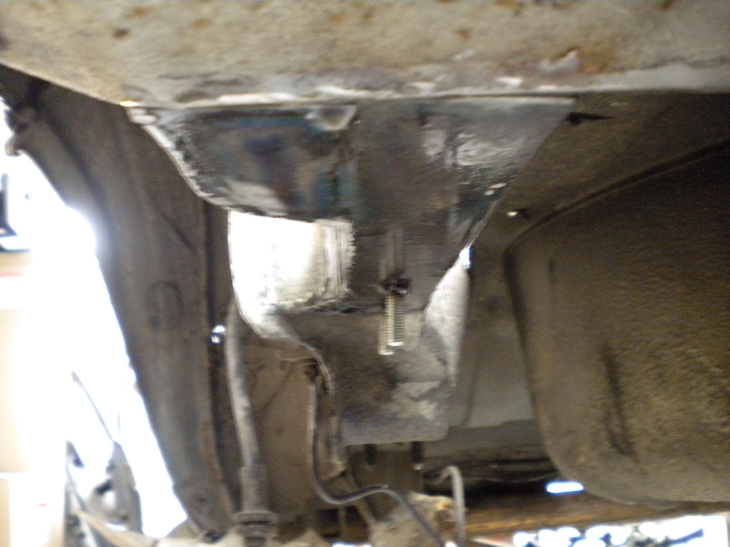

Napisal/-a grega983 Če dec 23, 2010 8:59 pm

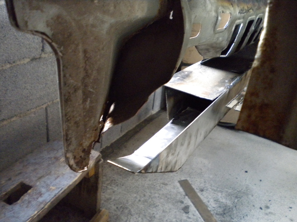

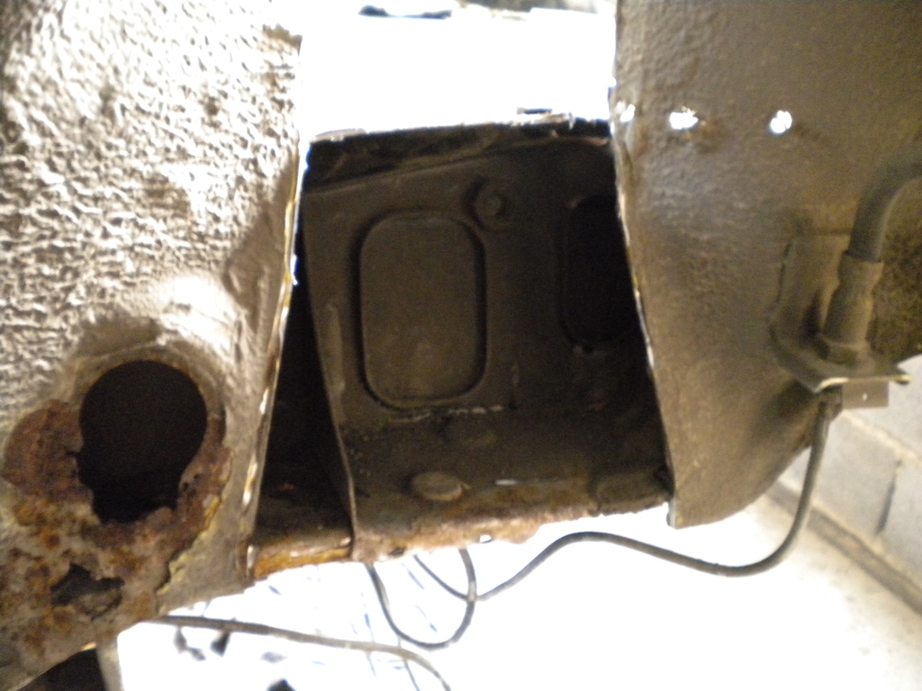

Potem, ko sem pa vendarle uredil to z varilnimi aparati, pa je sledilo še malenkost dopolnitev :)
