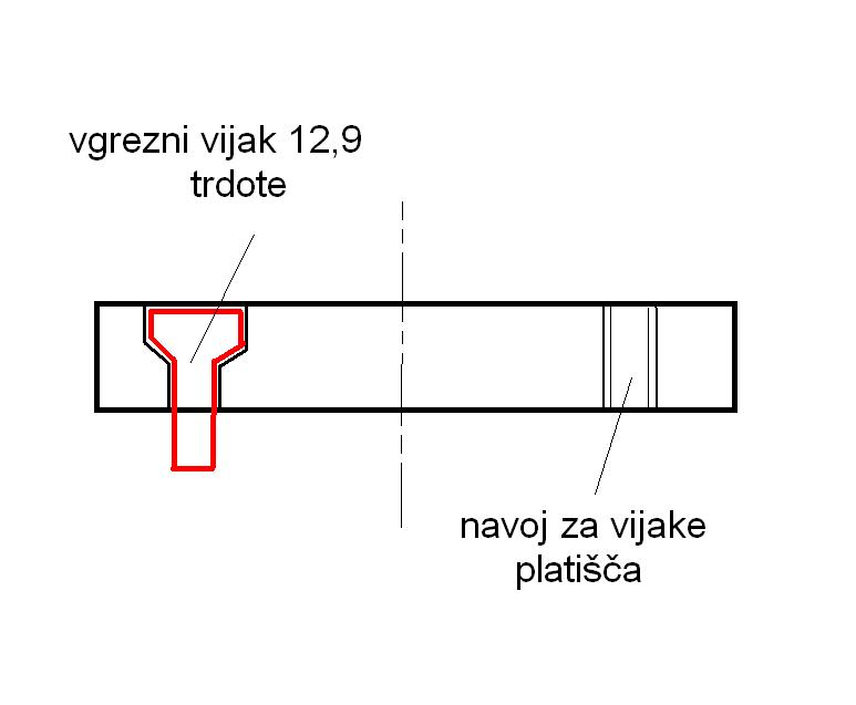

in kako ti misliš da iz 4x114 lknim na 4x100? če devaš to na clia pa če misliš devat un distančnik, ki se prvo privije na pesto pol so vijaki za felgo, ti nebo šlo pod blatnik, ker tm potrebuješ min 20mm, da bo zadeva močna. raje prodaj felge pa si kupi podobne pa jih porihtaj pa dej na clia.

mucek21 je napisal/-a:in kako ti misliš da iz 4x114 lknim na 4x100? če devaš to na clia pa če misliš devat un distančnik, ki se prvo privije na pesto pol so vijaki za felgo, ti nebo šlo pod blatnik, ker tm potrebuješ min 20mm, da bo zadeva močna. raje prodaj felge pa si kupi podobne pa jih porihtaj pa dej na clia.
Problem je ker ni podobnih za podobno ceno. Te sem dobil dokaj ugodno, in sem raje delal na njih da tako zgledajo, kot pa da bi za to plačeval.

kolk J pa maš platišča pa kak ET maš?? ker jst sem mel 7J pa ET35 na cliu 1.4RT-u pa sem mel 195 45 R15 gume pa je prišlo glih za glih! glih komaj za en prst lufta umes.

Adapter iz 100 na 114 se da z premišljenim dizajnom naredit cca 15mm debel (seveda obvezno iz železa. Pa če je na felgah dovolj mesa zadaj, jih daš postružit (povečaš ET)
za kakih 5mm. Vse skupaj bo potem prišlo 1cm bolj ven in bo ravno prav.

Adapter je čisto varna zadeva, če je prav narejen. Daj poglej v koliko mesa vijačiš vijake platišč? Cca 1cm, torej 15mm adapter, v njega se da konusne vijake ki se pogreznejo z dovolj ploščato glavo (verjemi ne bo jih odtrgalo) v adapter pa se zvrta in naredi nove navoje (15mm mesa je več kot dovolj) Slika je narejena na hitro v paintu.
Lahko pa se da stojne vijake za platišče v distančnik.
Sigurno pa alu ne bi zdržal, mora biti pa min 20mm za kaj takega.

No takšne distančnike sem nameraval narediti ja.
