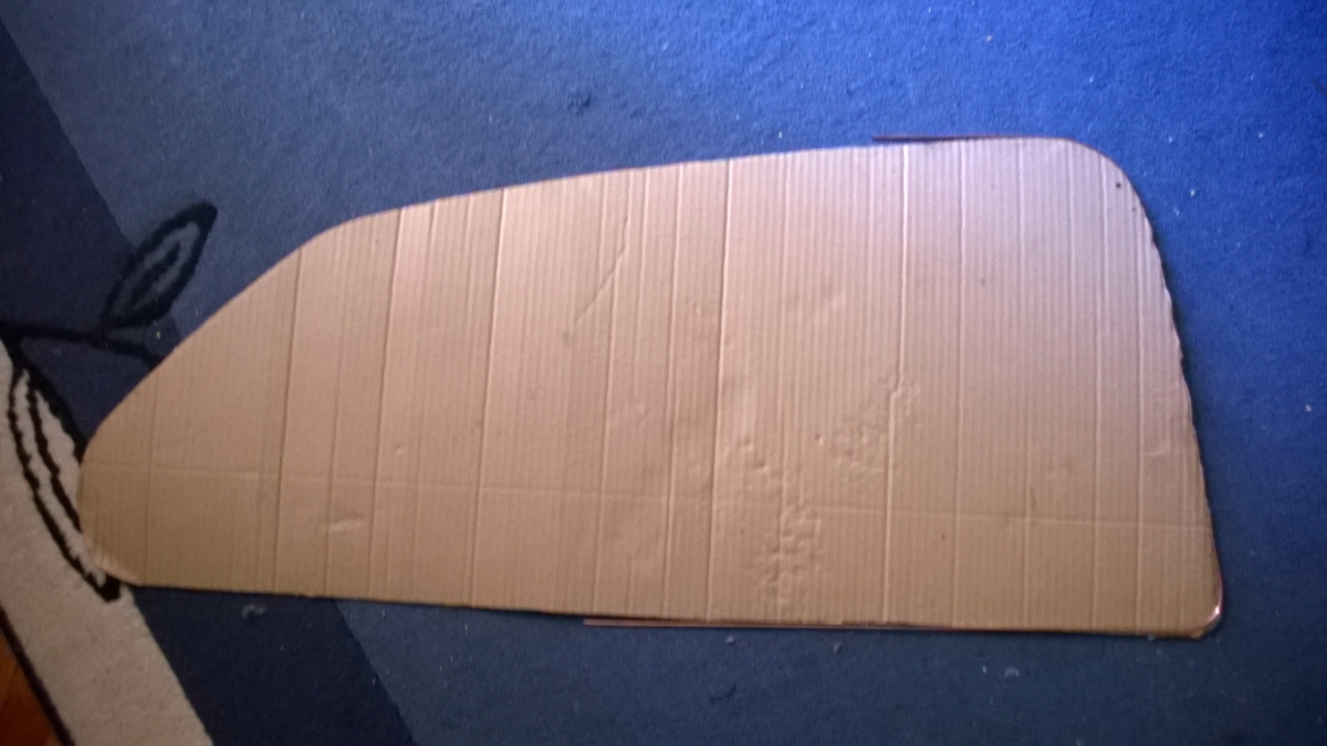

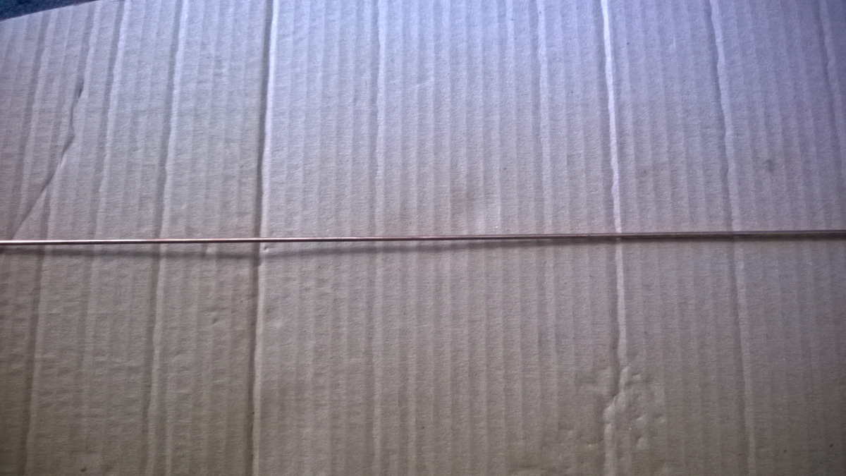

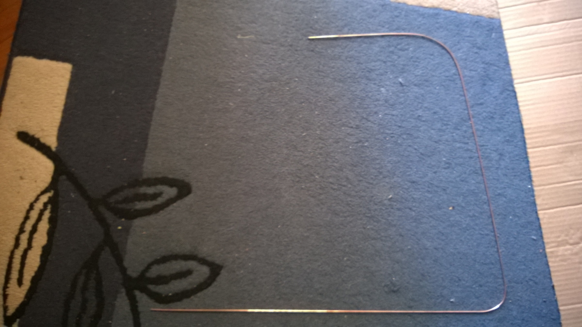

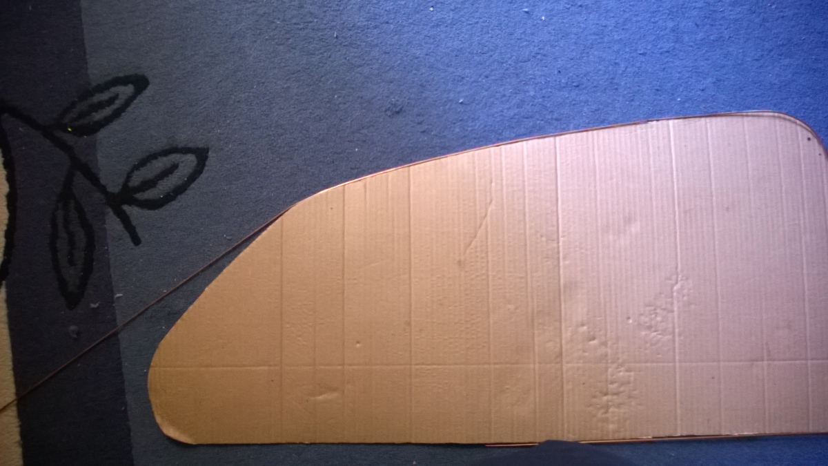

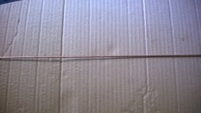

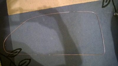

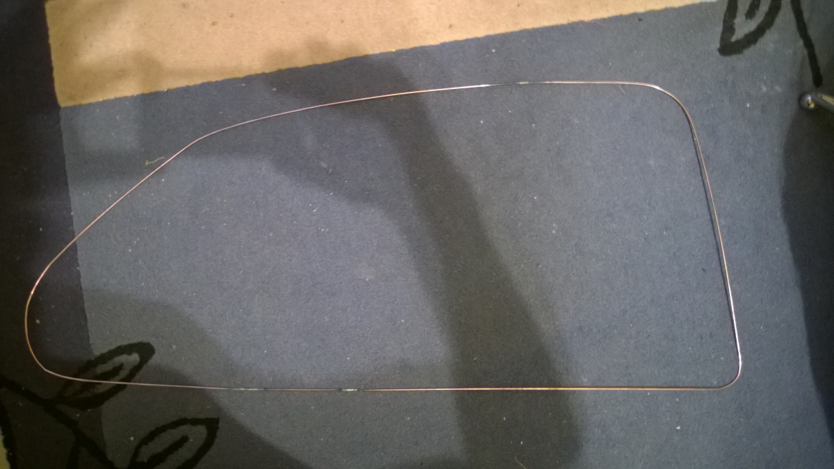

Da malo oživim temo. Jaz sem si ta vikend naredil dva senčnika za zadnja stranska stekla. Mrežo oz. material dobil v Svetu metraže na LJ- Rudnik, za okvir sem pa uporabil 1,5 mm debelo žico za varjenje. Nekaj malega sem poslikal kako je potekala izdelava. Več spodaj na slikah.

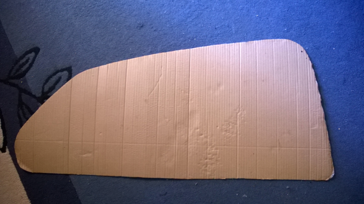

Obris stranskega stekla, po katerem sem oblikoval žico za varjenje za okvir
Žica za varjenje debeline 1,5 mm katera je bila uporabljena za okvir senčnika
Oblikovanje prvega dela senčnika
Izgled oblikovanega prvega dela okvirja za senčnik

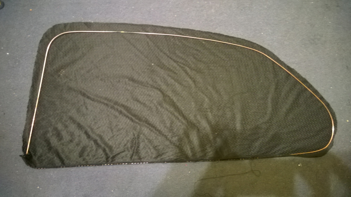

Oblikovanje drugega dela okvirja.
Iz treh delov zvarjen okvir skupaj

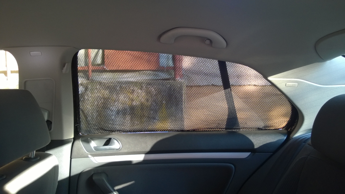

Senčnik pritrjen na stranska stekla v avtomobilu

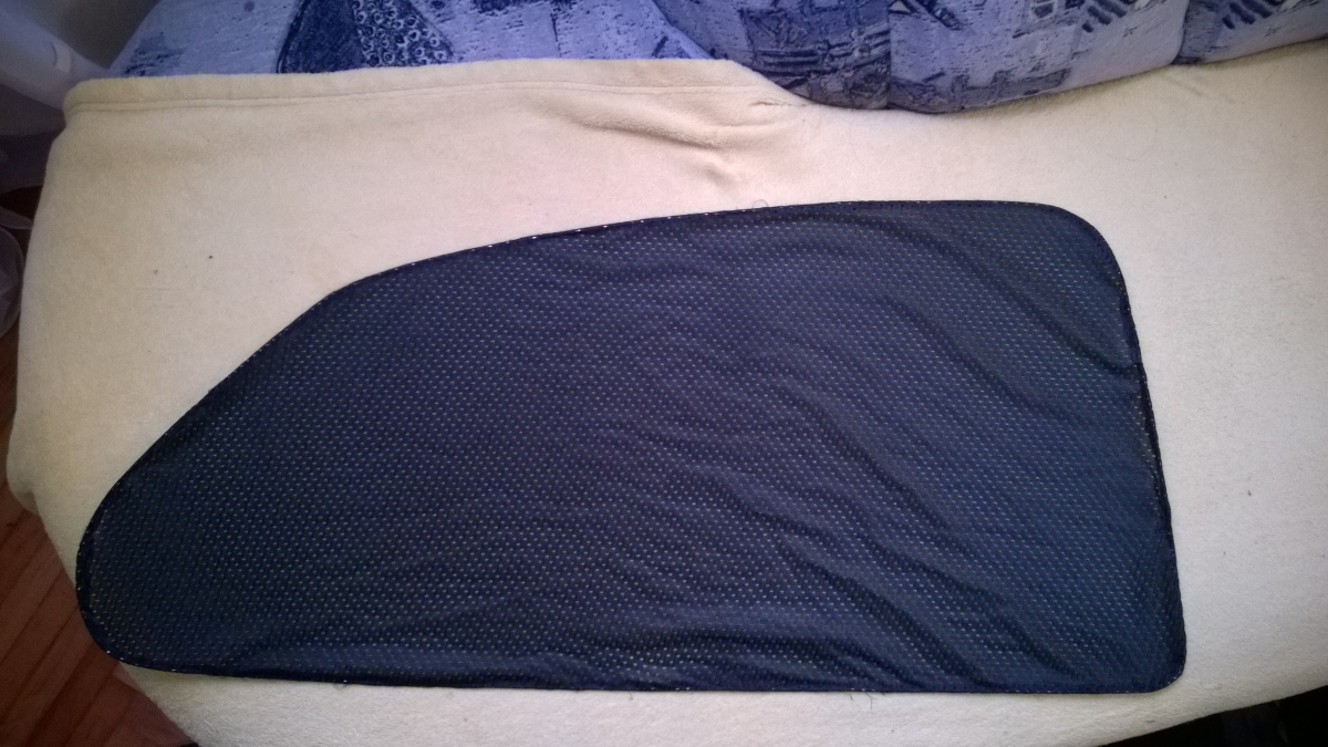

Končni izdelek
Šivanje mreže oz materiala na okvir senčnika, za katero sem potreboval cca 2 uri po senčniku
