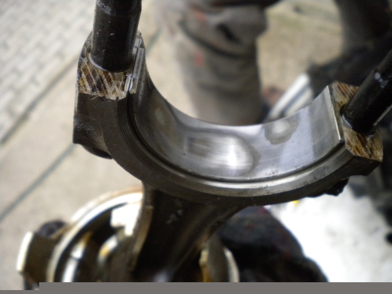

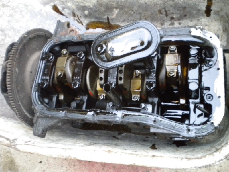

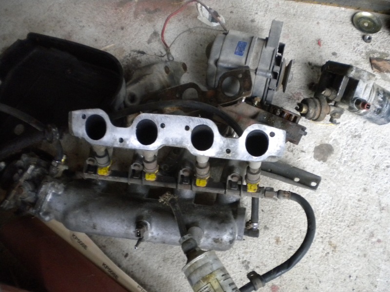

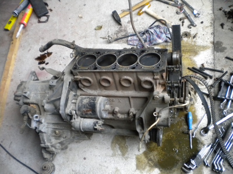

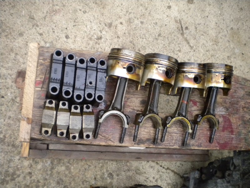

Napisal/-a grega983 Ne nov 20, 2011 5:38 pm
Rezultat pa je bil razparceliran motor =P

grega983
Prispevkov: 1658
Kraj: Fram
Re: Srebrna Delta HF turbo - komplet obnova
Napisal/-a grega983 Ne nov 20, 2011 5:46 pm

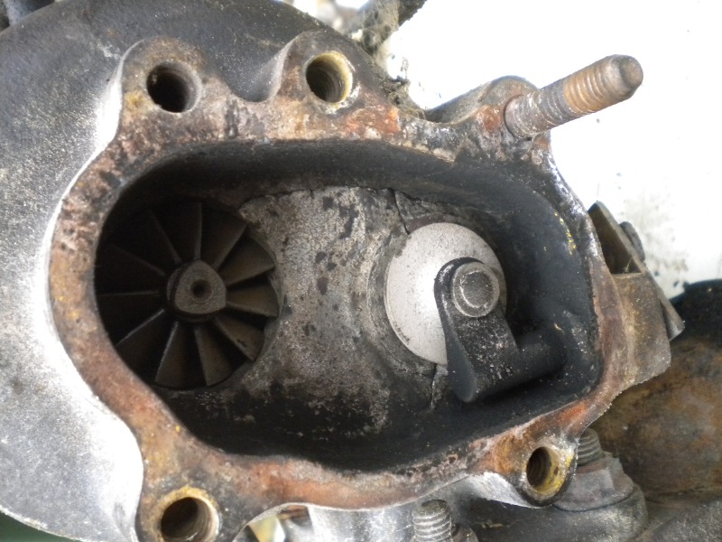

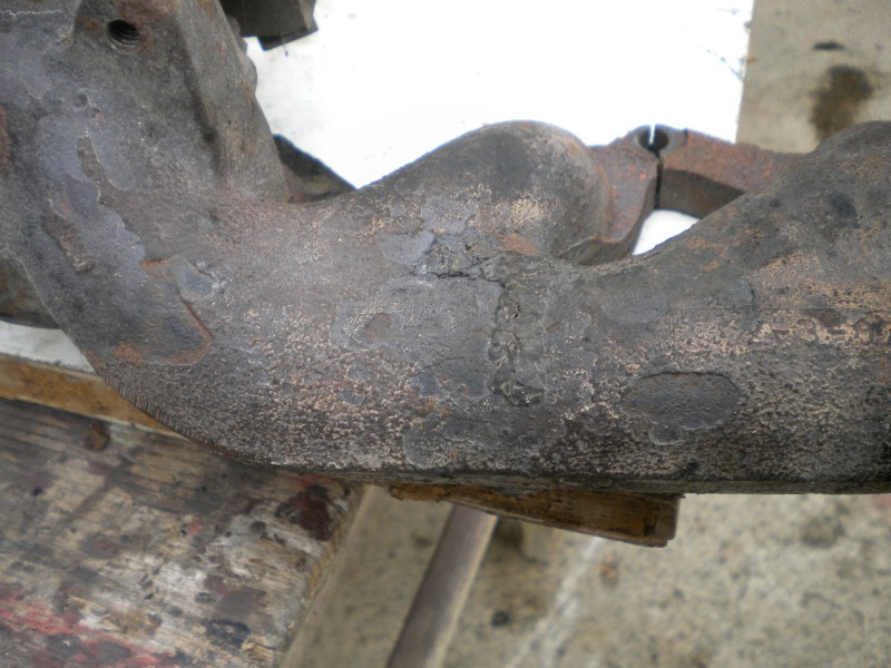

Na žalost sem ugotovil, da bo treba to miniaturno verzijo turbine zamenjati, ker kot kaže je ohišje oddelalo svoje. Sam ležaj je še OK, ohišje pa ....
Ugotovil sem, da je bil izpušni kolektor nekoč že povarjen, kar pa ne pomeni, da sedaj ni več razpok na njemu.
Glave motorja in pa samega menjalnika se nisem lotil razdirat, ker za to pa potrebuješ nekaj bolj fino orodje =P

Napisal/-a lancia hf Ne nov 20, 2011 6:01 pm
Kaj ni ta motor imel po generalki samo par 10000 km prevoženih :?:
SlikaSlikaSlikaSlikaSlika
grega983
Prispevkov: 1658
Kraj: Fram
Napisal/-a grega983 Ne nov 20, 2011 6:09 pm
Zdj, kot si že videl na tem forumu je generalka zelo širok pojem.
Bojda je res bila narejena, in kot sem med razdiranjem opazil, je bil samo na enem batu ležaj načet. Težava je bolj v tem, da je okolica motorja utrujena (izpušni kolektor, turbina, cevi za vodo in zrak).
Generalno motor niti ni slab, odprl sem ga bolj zato, da se menjajo porozna tesnila in da se vidi v kakšnem stanju je.
Sicer pa generalka nekaj 10k km nazaj še ne pomeni da bo vse kot novo. Govorimo o turbo motorju, ki mora prenašat nekaj večje obremenitve in je lahko zelo hitro uničen.

Po generalni naj bi bilo narejenih okrog 100.000 km, ne par 10k. Izpušni kolektor je bil na inštitutu Jožef Štefan, kokr jest vem, za vse ostalo, kar se navesi na motor pa nimam pojma.

robihf je napisal/-a:Po generalni naj bi bilo narejenih okrog 100.000 km, ne par 10k. Izpušni kolektor je bil na inštitutu Jožef Štefan, kokr jest vem, za vse ostalo, kar se navesi na motor pa nimam pojma.
Bo prej institut za varilstvo.
Nekak si pri najboljši volji ne znam predstavljat, kaj bi na institutu JS delali s takim kolektorjem :D
V glavnem, če se bo le dalo bom ta kos opreme kr zamenjal
