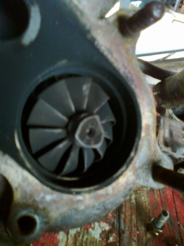

Napisal/-a grega983 Po dec 05, 2011 6:01 pm

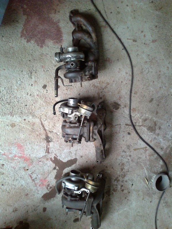

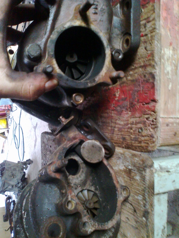

Kaj na tej sliki ni pravilno ?
LinuxFuter
Prispevkov: 641
Pridružen: Ne jun 01, 2008 1:26 pm
Re: Srebrna Delta HF turbo - komplet obnova
Napisal/-a LinuxFuter Po dec 05, 2011 6:04 pm
Stojni vijaki nočejo ven? Zvit rotor turbine? Uničena matica na sredini rotorja (če je seveda tam kak matica :mrgreen: ) ?
grega983
Prispevkov: 1658
Kraj: Fram
Napisal/-a grega983 Po dec 05, 2011 6:10 pm
No tu je slikan izpušni del turbine TB03 33, ki je bila svoj čas nameščena na originalnem motorju v delti.
Mogoče se iz slik ne vidi, vendar se je jedro razletelo :evil:
No, ker ni neke želje po obnavljanju originalne TB02 25, nameščene na i.e. motorju, in ker se mi po garaži vlači še ena TB03 33, skupaj z komplet izpušnim kolektorjem, je velika verjetnost, da bo i.e. motor dobil malo večjo turbino od tovarniške specifikacije.
No, takšno je vsaj razmišljanje in teorija ....

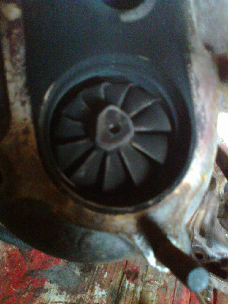

Napisal/-a grega983 Po dec 05, 2011 6:12 pm
Pa še par slikic te uničene TB03 33 in primerjava z originalno TB02 25

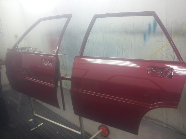

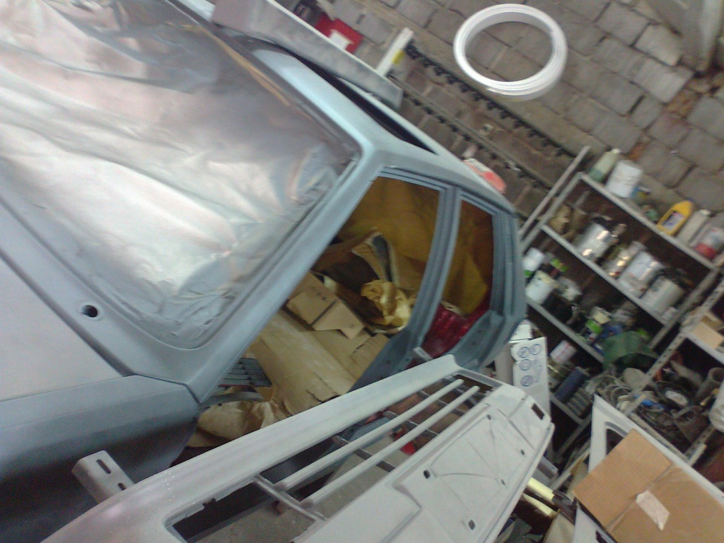

Aja, pa ličarja še šel malo pozdravit, da vidim kaj možakar ustvarja ....
... in kot kaže se ded nekaj trudi :D

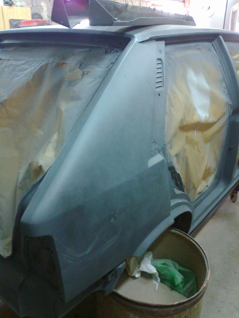

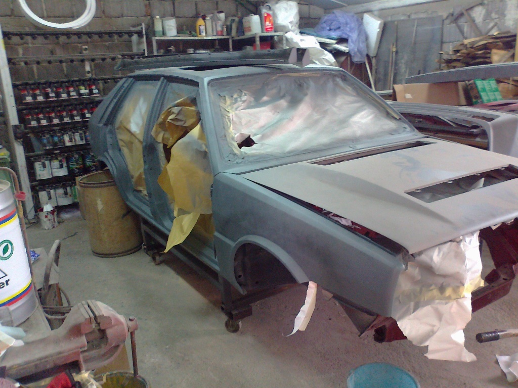

Napisal/-a grega983 Ne dec 25, 2011 8:10 pm

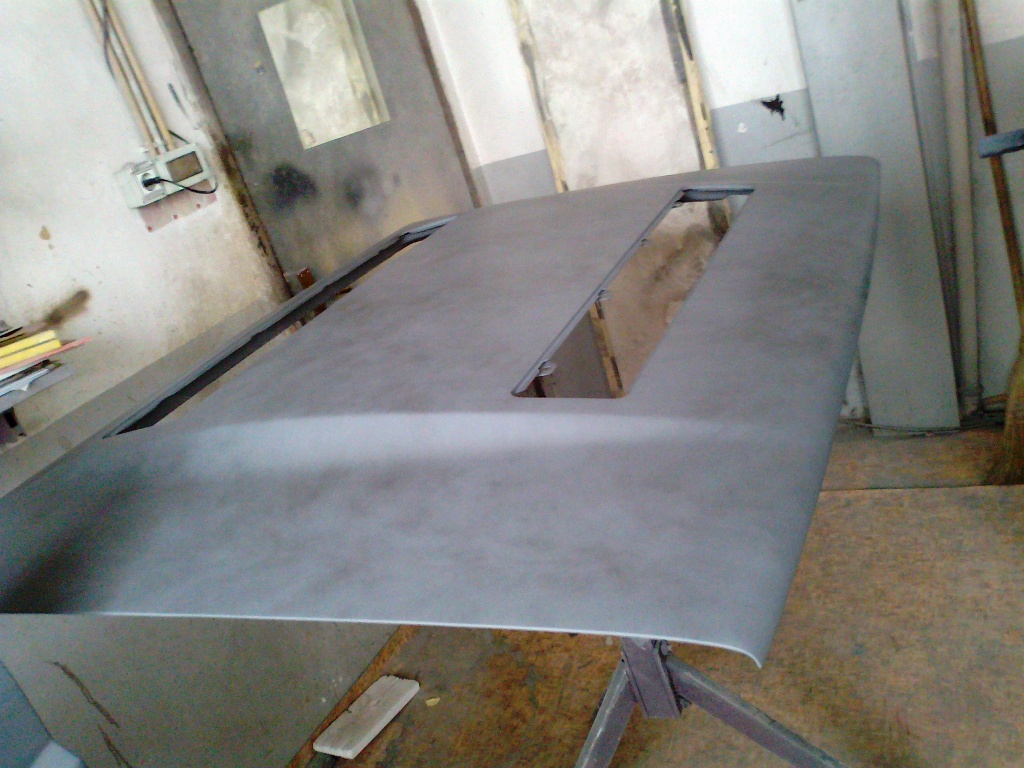

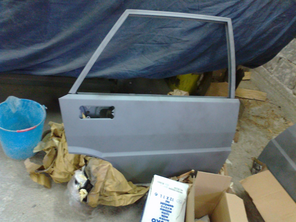

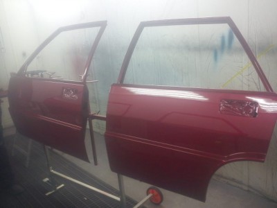

Po res dolgem času se spet prebil do ličarjeve delavnice, kjer so nastale spodnje fotke, ki so nekolko slabše, ker zadnje čase letam naokoli le še s telefonom oops
Predvidoma v prvi polovici naslednjega meseca bo avto komplet v tapravi barvi :DDD

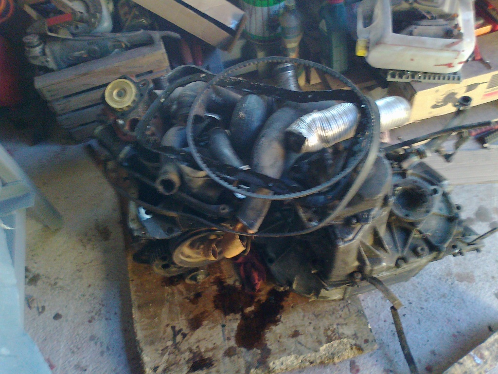

In ker se je v tem času izkazalo, da je i.e. motor totalno v moškem spolnem organu, ker so nekateri vgrajeni deli totalno neprebavljivi za nadaljne delo, sem iz čistega firbca razdrl še motor s frgazerjem.
Mogoče pa še bo iz teh dveh zmazkov nastalo kaj uporabnega ....

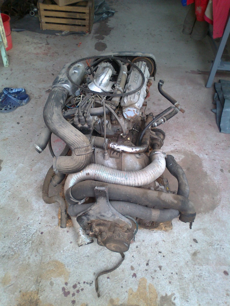

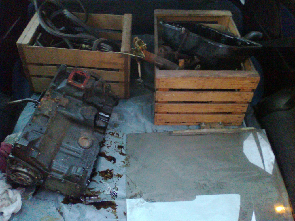

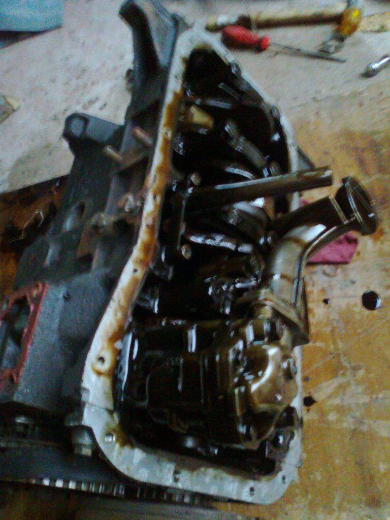

Pred časom sem enemu zagretemu deltašu z drugega foruma očital v kakšnem svinjkau od alfe se prevaža, ker ima v prtljažniku vse živo krame od integralke ......
No, moja hpe-jka je še slabša, ker je toliko manjša, da je za kak prevoz podirati zadnje sedeže. V poslikanem primeru je kompleten spodnji del frgazer motorja, vse drobovje in cevi od i.e. motorja in drobovje vrat, ki mi jih je prej omenjeni deltaš šenkal.
Da ne razlagam, kakšne vozne lastnosti dobiš, ko se sredi prehitro zvoženega ovinka blok motorja in ojnica odločita, da je potrebno opraviti obhod po avtomobilu :huh:

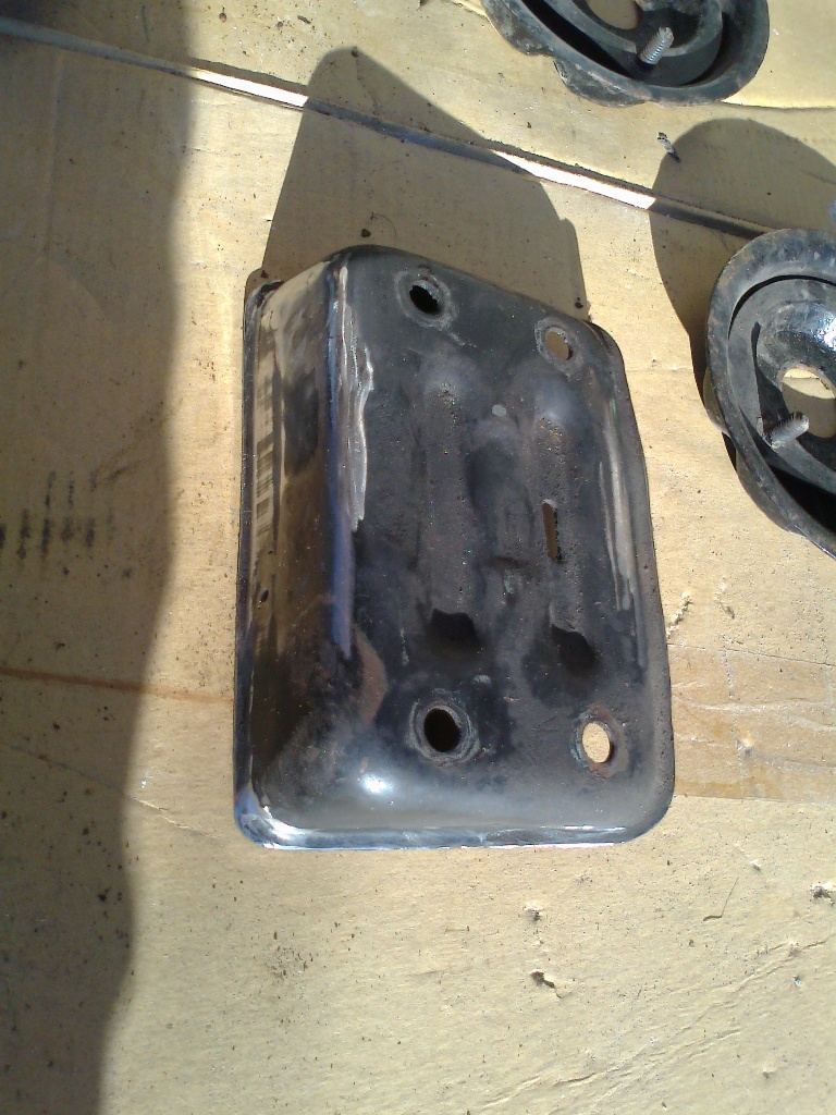

Napisal/-a grega983 Po jan 02, 2012 12:40 pm

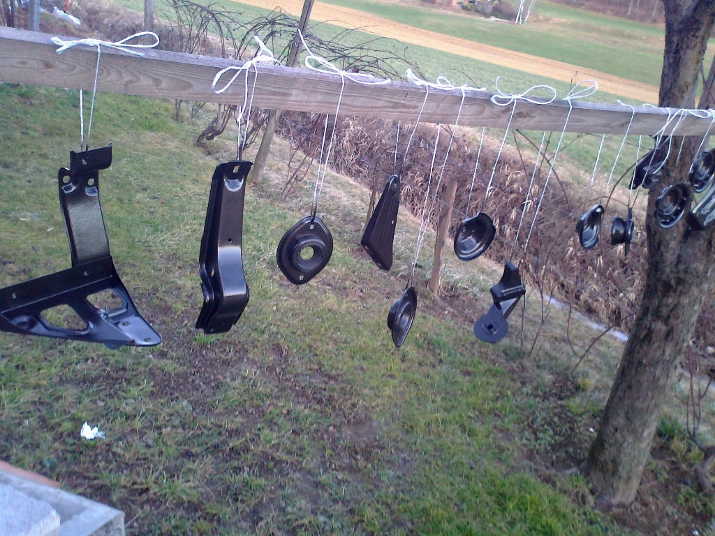

Mojstri obnavljanja takšnih in drugačnih razvalin ....... =P
Katera barva je najboljša za fedre ?
V kratkem peljem amortizerje obnovit, fedram pa bi že dobro del kakšen nov zaščitni sloj barve oops

grega983 je napisal/-a:Mojstri obnavljanja takšnih in drugačnih razvalin ....... =P
Jaz sem za vijačne uporavil Hameritte. Po 20 tisoč in kr nekaj akcije na terenu še barva ni videt spokana.
čare
Prispevkov: 6375
Napisal/-a čare Po jan 02, 2012 1:35 pm
Fedre bi jaz dal peskat in prašno farbat.
grega983
Prispevkov: 1658
Kraj: Fram
Napisal/-a grega983 Po jan 02, 2012 1:38 pm
čare je napisal/-a:Fedre bi jaz dal peskat in prašno farbat.
Vse lepo in prav, vprašanje je samo trpežnosti barve. Ne bi rad doživel, da bi, ko bi se prvič vsedel v avto, pod njim na vsakem vogalu ostal kupček odluščene barve

Napisal/-a drmocar To jan 03, 2012 2:27 pm
Sej zato daš pa prašno barvat, ker to ubistvu ni barva ampak bolj "plastika". Ne vem če je kakšen postopek bolj trpežen. Vprašaj majstra kako je peskat kakšne prašno barvane feltne. :lol:

Napisal/-a _YUGO-GVX_ To jan 03, 2012 4:45 pm
ravno zato, ker je kot plastika jaz ne bi priporočal prašno lakirat. ker ko enkrat načneš barvo potem celi kosti stran letijo.

Napisal/-a grega983 To jan 03, 2012 6:08 pm
Aja, pa še vprašanje za lokalpatriote
Je kje v mb z okolico kak dober majster za obnavljat amortizerje ?
Mal je postalo nadležno, da moram za vsako bedarijo letet na drugo stran Trojan ;)
Drugače pa okoli samega barvanja felge me trenutno privlači le peskanje in hammerite.
Kako bi se obnesla katofereza ?

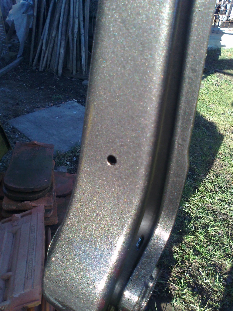

Motor je že en čas razparceliran in se je pričelo delati na njem, amortizerje sem dal obnovit in veselo čakam robo, da jo zložim nazaj v neko smiselno celoto. Sem pa ta konec tedna poleg nabiranja raznoraznih malenkosti, ki se bodo na novo galvanizirale, imel tudi lavacol party ter preizkušanje hammerita v spreju.
Hehe, pobarvani komadi ne zgledajo slabo, se pa postavlja vprašanje, če je smiselno imeti dele vzmetenja v kovinsko črni barvi :DDD

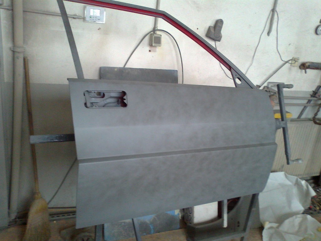

Napisal/-a grega983 Pe jan 20, 2012 8:40 pm
Sam nisem ravno v bližini ličarske delavnice, mi je pa zato brat uspel s tole fotko naredit hude lušte .....
Saj slika ni kaj prida, rezultat pa je ........... :DDD
