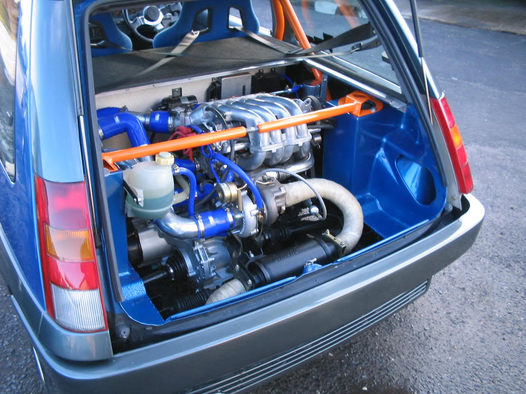

:ue Ma a sigurno ni v slovenji ene odlične petke ? Pa to je čisti karies :P Mah mislim, da si bolj škrtež a ? :vrum
Evo sem najdu nekaj odličnega http://renault5gtturbo.mojforum.si/rena ... out18.html en miljaužnt idej :P
tale pa trga res
